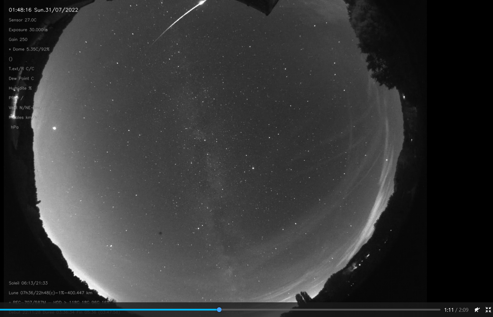

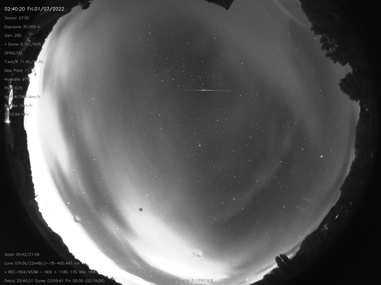

Message par SBRCoach » 31 juil. 2022, 22:32
Sacré meteor dans la nuit du 30 au 31 Juillet à 01H48'16 suivi d'un autre plus petit quelques secondes a peine juste derrière même direction ... La fusée Chinoise ??
Dommage que je ne l'ai pas jusqu'a la fin
http://sbrcoach.free.fr/allsky/videos/a ... 220730.mp4

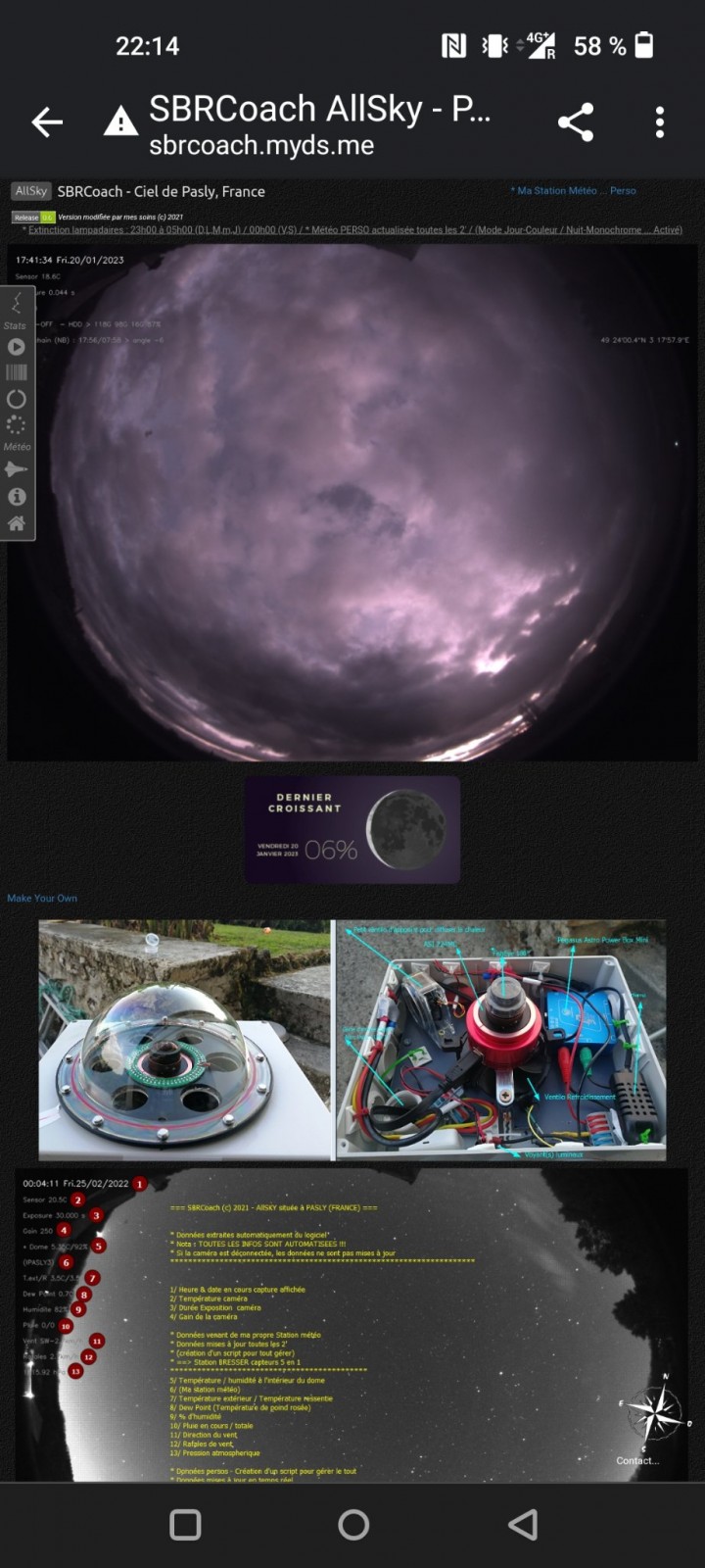

Message par SBRCoach » 20 janv. 2023, 17:17
Bjr
Suite a un changement d'operateur FIBRE ... Gros soucis de paramétrages de ma AllSKY (depuis le temps que j'ai pas mis le pied dans le code, je me souvient plus les modifs a faire) pour tout remettre decker
Impossible d'uploader le temps réel sur mon ancien site internet en signature
J'arrive en local mais encore du soucis pour recuperer les valeurs en temps réel de ma station météo ... pénible ... tout marchait nickel avant ce changement
Quelqu'un peut il me confirmer si avec ce lien il a un affichage ?
http://sbrcoach.myds.me/allsky/
Merci

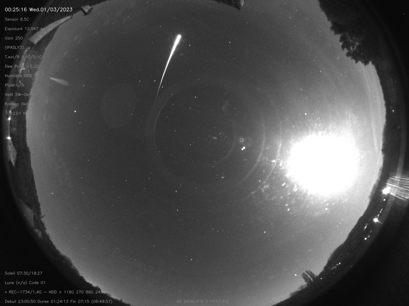

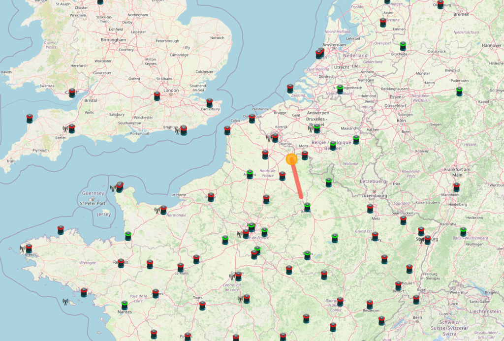

Dossier Allsky
Message par SBRCoach » 02 mars 2023, 09:27
Décidement y'a la saison des Galaxies qui pointe son nez mais je crois que dans le Nord de la France c'est la Saison des Météors en ce moment ...
2eme Tres impressionnant en peu de temps
- Ma AllSKY l'a immortalisé (Pasly 02) ... (dommage qu'il y a la Lune qui Illumine tout le dôme)
Dans la Nuit du 28/02 au 1er Mars 2023 à 00H25'16
http://sbrcoach.free.fr/allsky/videos/a ... 230228.mp4
Il est décrit ici ==> https://www.vigie-ciel.org/2023/03/01/b ... m85NuMe8Mk

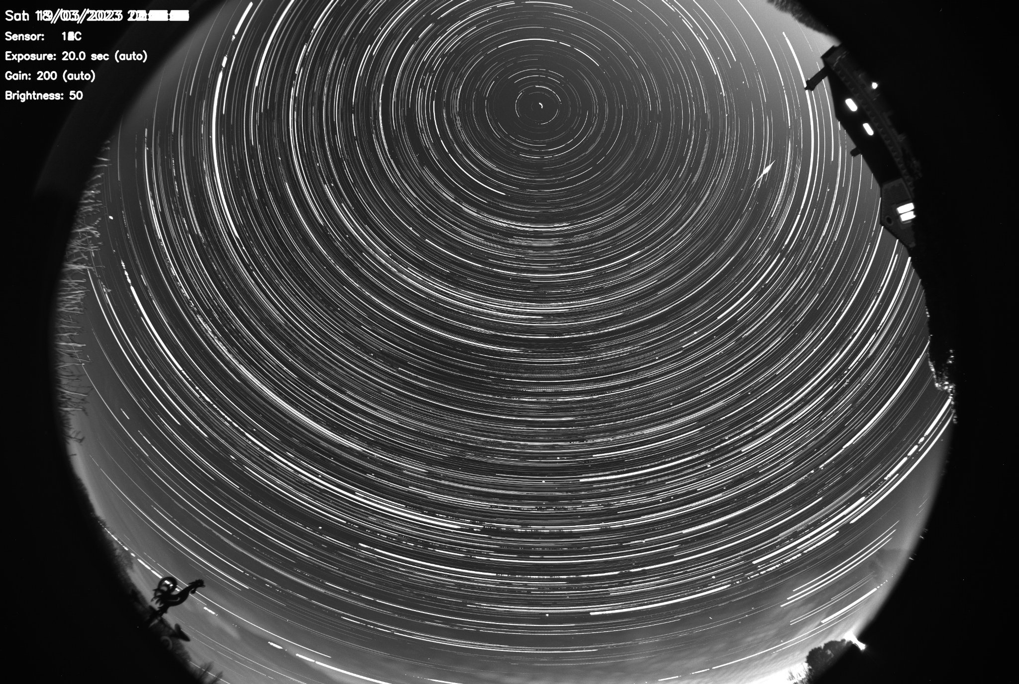

Messages : 4191
Dossier Allsky
Message par turbojf » 25 mars 2023, 21:01
SBRCoach a écrit :
21 mars 2023, 22:18
Pas un lampadaire
Si si, j'en ai un mais il a la décence de s'éteindre à 23h00.
Le startrail de la nuit du 18 mars:
Le fameux lampadaire se trouve à 5h sur la photo ci-dessous, et ressemble à un fantôme en lévitation, il m'a foutu la trouille lors de sa première apparition.

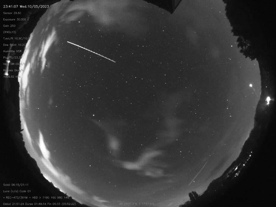

Message par SBRCoach » 11 mai 2023, 09:35
Ciel qui se dégage à partir de 23h00 ... Ensuite le BAL DES AVIONS (quand se sont pas les satellites) ... normal à même pas 70 Km a vol d'oiseau
de Roissy CDG :(
là, ils arrivent dans tous les sens ... d'habitude c'est plus phase de descente Est ==> Ouest :shock:
Cool, les lampadaires ne sont pas allumés de tout le mois de Mai (si ça pouvait être le cas toute l'année) :? ... par contre faudrait un ciel dégagé Mr météo, sinon ça sert à rien
Petit passage D'ISS en fin de nuit
Vidéo de la Nuit ... http://sbrcoach.myds.me/allsky/videos/a ... 230510.mp4
allsky-20230510.mp4
(29.88 Mio) Téléchargé 306 fois
