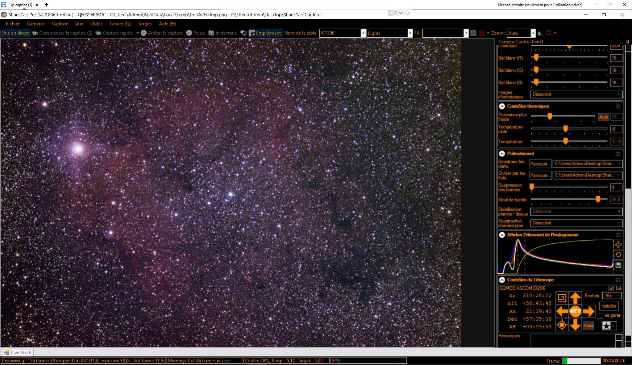

Après quelques essais planétaires pas franchement fructueux avec la barlow TV 3x et la 385 dont voici la seule image tout juste correcte que j'ai pu sortir

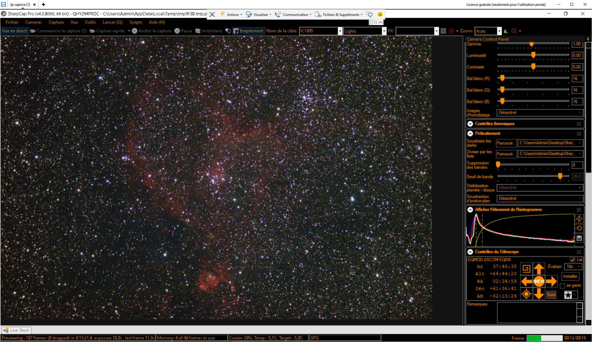

je retourne au grand champ et à la 294 pour retrouver la nébuleuse du Coeur
IC1805 10x30s gain 1601 offset 3 dark+flat sans suivi
Pffff... Tu me fends le cœur Elon, tu m'entends ? Tu me fends le cœur ! :angry-cussingwhite:
IC1805 27x30s gain 1601 offset 3 dark+flat sans suivi

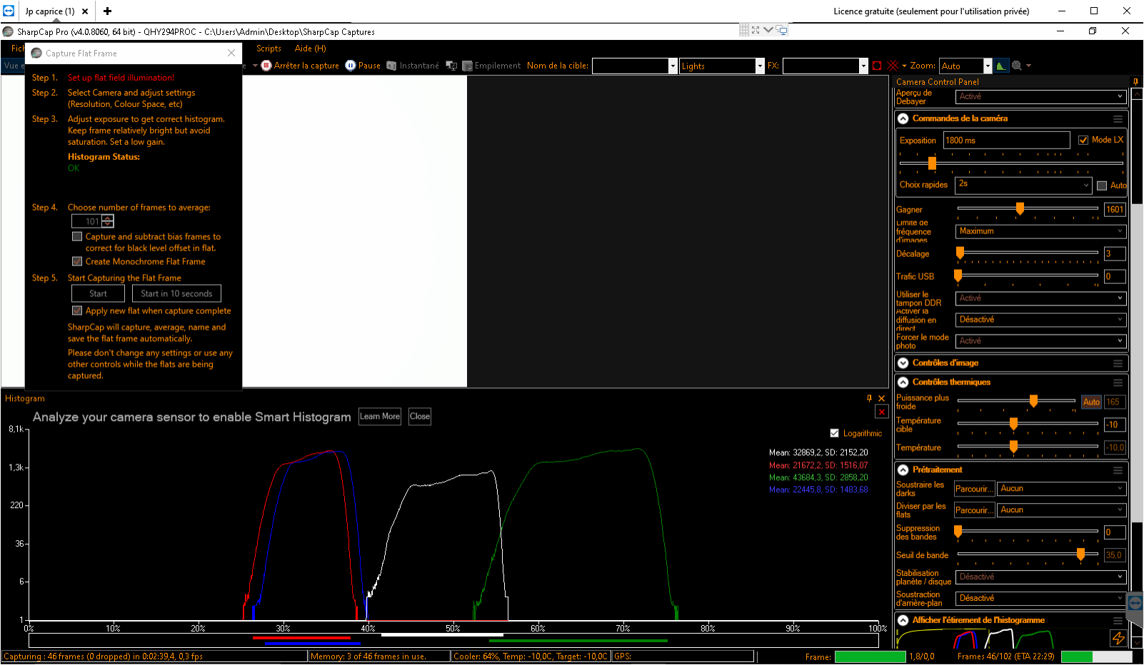

Le ciel est plus jaune que bleu ce soir, pollution de Grenoble, sable ? je repasse sur le 150/750 corrigé à 680 avec la 294.
Je suis le conseil de @John Mc Burn et tente de baisser un peu la température de la cam.
Je tente -10, pas de souci
Je tente -15, la cam reste à -12,9. Je vérifie la température extérieure, 23,9 soit pile -35°c comme prévu par le specs ;)
C'est parti pour un flat de 101x1800ms au gain 1601 et dark à suivre.

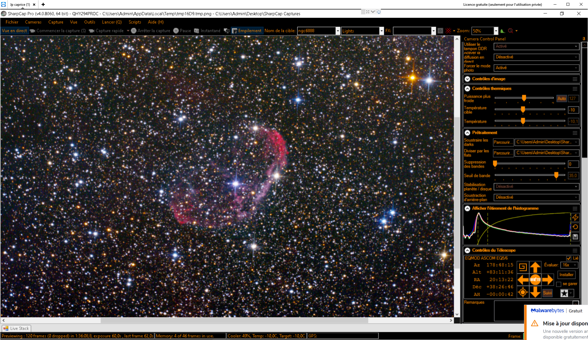

Ciel flou mais ciel dégagé, je commence la soirée au zénith avec le Croissant
NGC6888 10x60s gain 1601 offset 3 dark+flat avec guidage
à 50% après 36 minutes
NGC6888 36x60s gain 1601 offset 3 dark+flat avec guidage
61 minutes
NGC6888 61x60s gain 1601 offset 3 dark+flat avec guidage

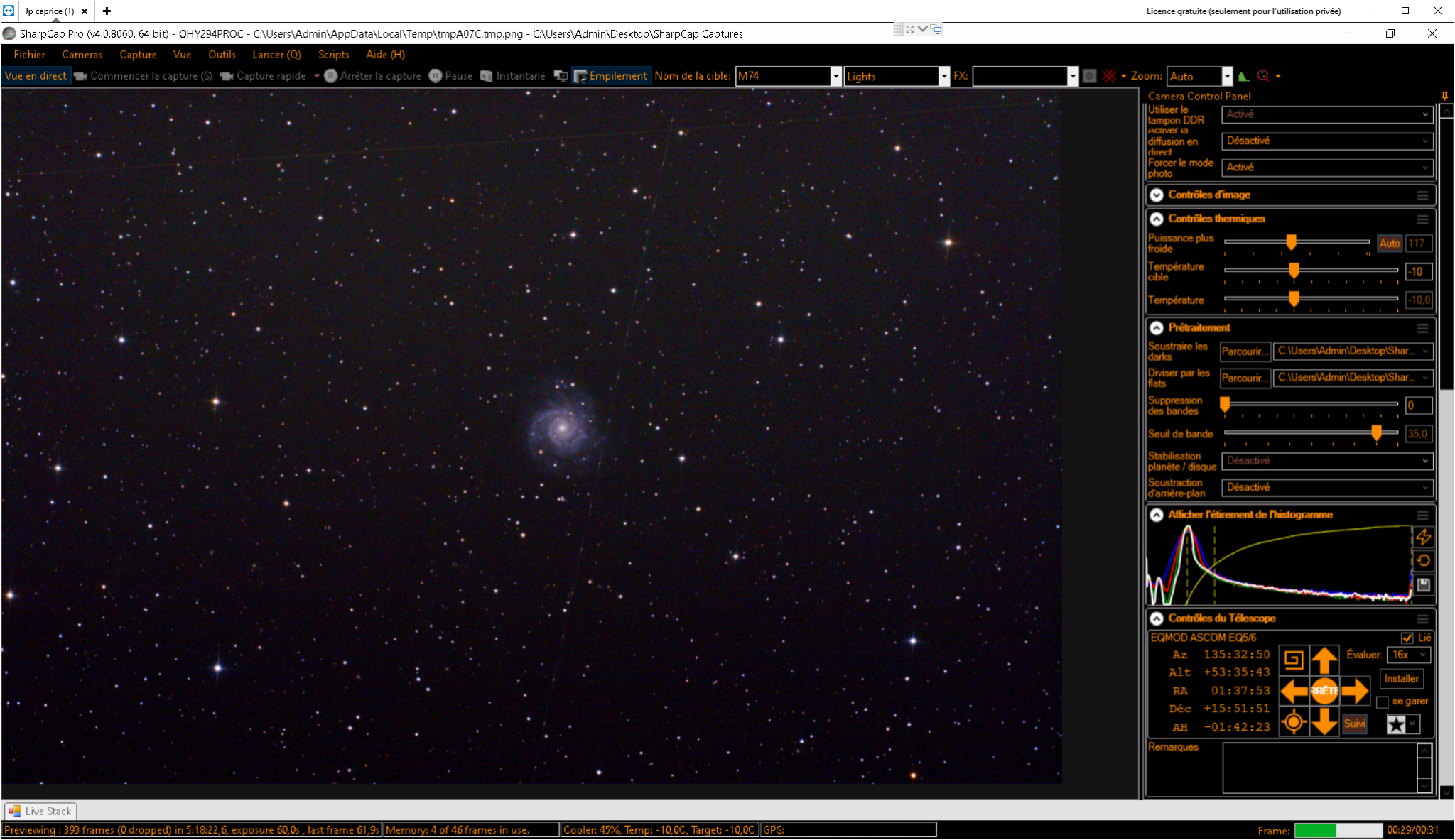

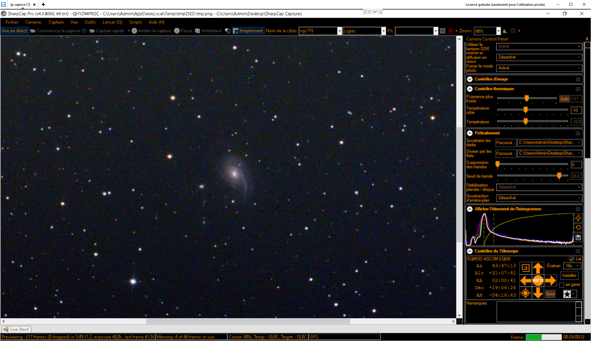

Les nuages colonisent le ciel, je suis obligé de descendre bien bas pour trouver dans le Bélier, une jolie galaxie dite de la Crosse de Fougère, NGC772. Pas facile de la faire émerger de la PL de la station.
Un petit bug de suivi à cause des nuages a fait pleurer mes étoiles :(
NGC772 14x60s gain 1601 offset 3 dark+flat avec guidage
Je reprends le stack et la voici qui apparait
NGC772 18x60s gain 1601 offset 3 dark+flat avec guidage
Après 30 minutes
NGC772 30x60s gain 1601 offset 3 dark+flat avec guidage
à 55 minutes, elle est mimi cette petite spirale :romance-inlove:
NGC772 55x60s gain 1601 offset 3 dark+flat avec guidage

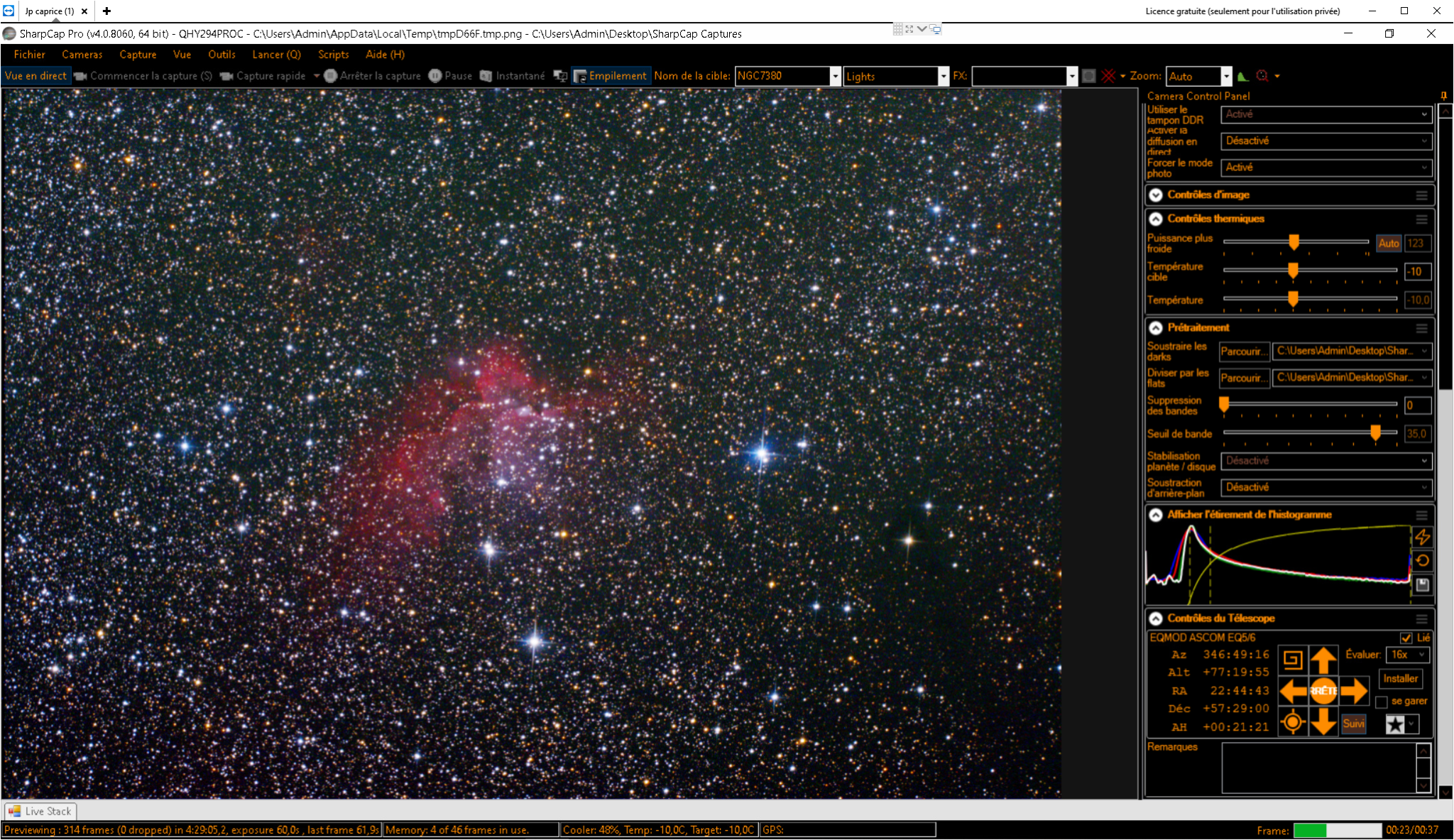

Je pars voir la star du moment, ce Sorcier drapé de pourpre perché dans Céphée. Je me présente à lui sans filtre, presque à poil, juste un minuscule UV-IR Cut comme unique effet :ninja:
NGC7380 5x60s gain 1601 offset 3 dark+flat avec guidage
en 20 minutes
NGC7380 20x60s gain 1601 offset 3 dark+flat avec guidage
Dites 33 !
NGC7380 33x60s gain 1601 offset 3 dark+flat avec guidage

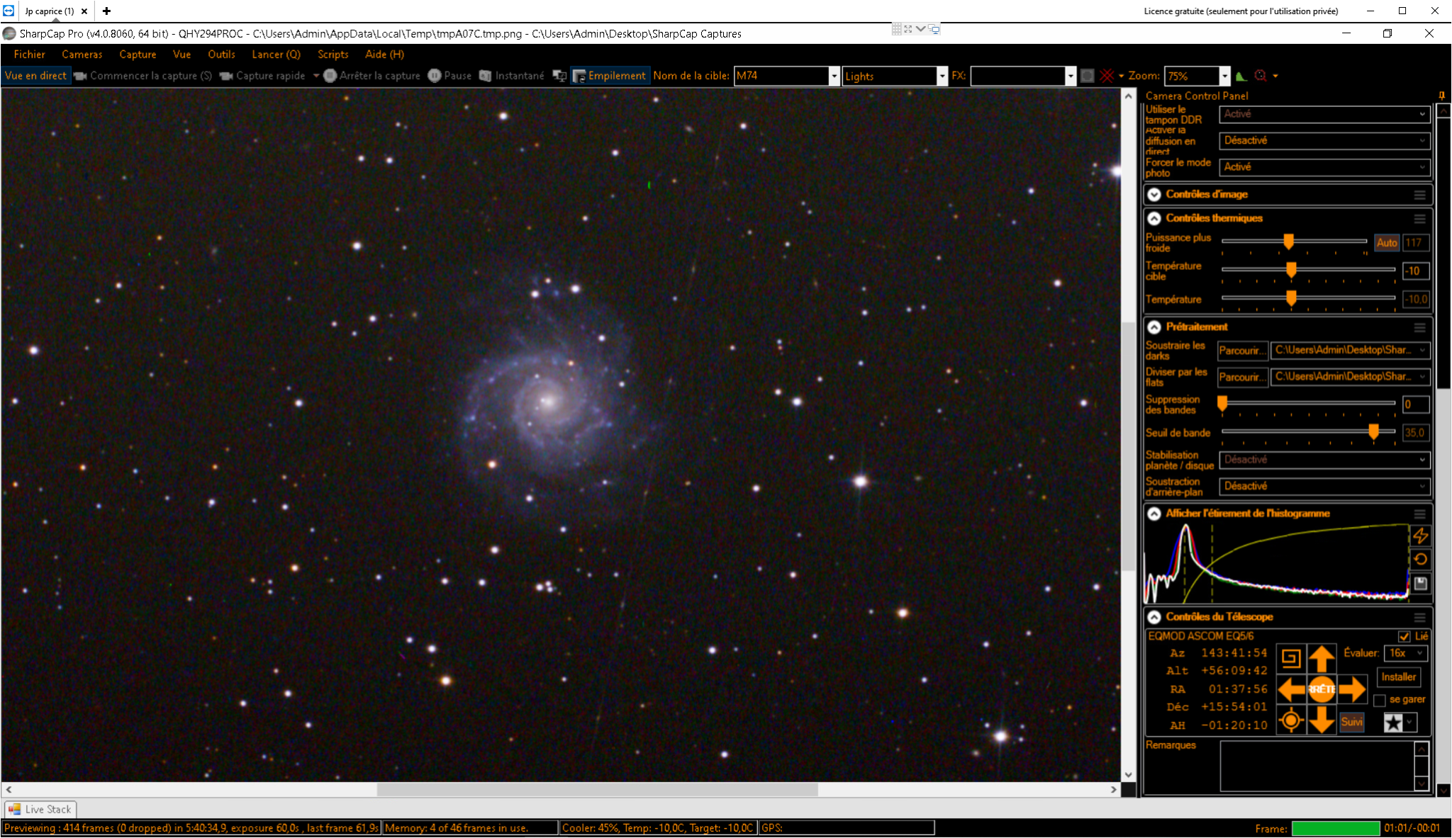

NGC772 m'a donné soif de galaxies, je quitte ce Sorcier pour finir la nuit avec M74, la galaxie Fantôme d'après Stellarium.
M74 21x60s gain 1601 offset 3 dark+flat avec guidage
Oui bonne nuit Elon... il est pénible parfois :mrgreen:
42 minutes, d'un peu plus près
M74 42x60s gain 1601 offset 3 dark+flat avec guidage
Et de 63, à 100%
M74 63x60s gain 1601 offset 3 dark+flat avec guidage

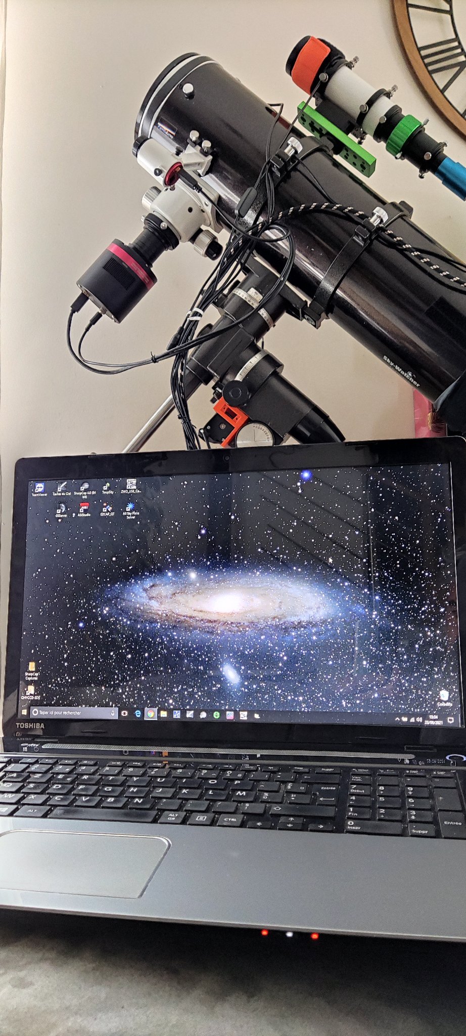

Message par Caprice » 23 août 2021, 13:15
Faute de ciel, le week-end aura été consacré à l'installation d'un nouveau PC :ugeek: avec cette fois des ports usb3 fonctionnels :pray:

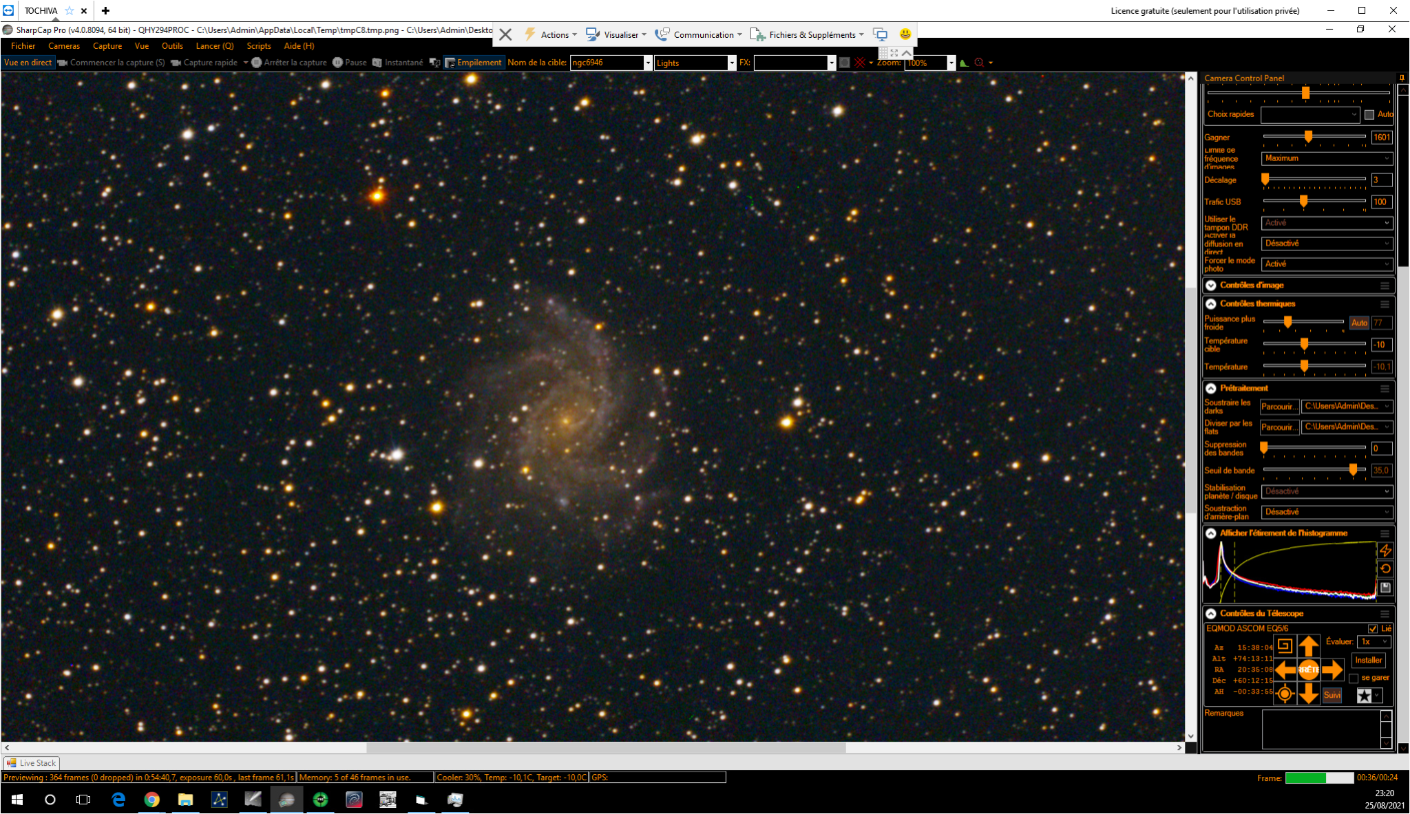

C'est parti pour une visite à Caldwell 12 ak. la galaxie du Feu d'Artifice ou NGC6946
NGC6946 5x60s gain 1601 offset 3 dark+flat avec guidage
PHD2 semble fonctionner à présent:
Je passe au dithering, ça semble fonctionner, enfin, à peu près correctement:
C12 après 30 minutes
NGC6946 31x60s gain 1601 offset 3 dark+flat avec guidage

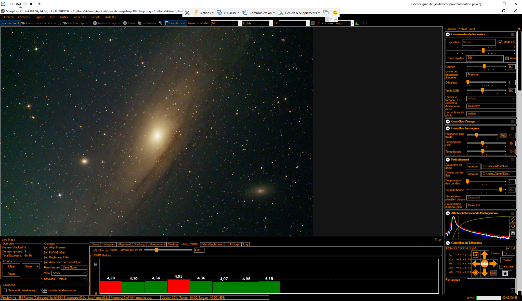

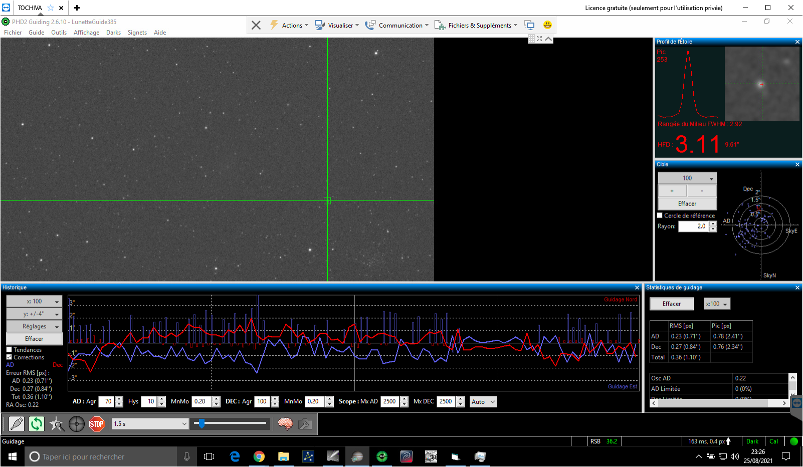

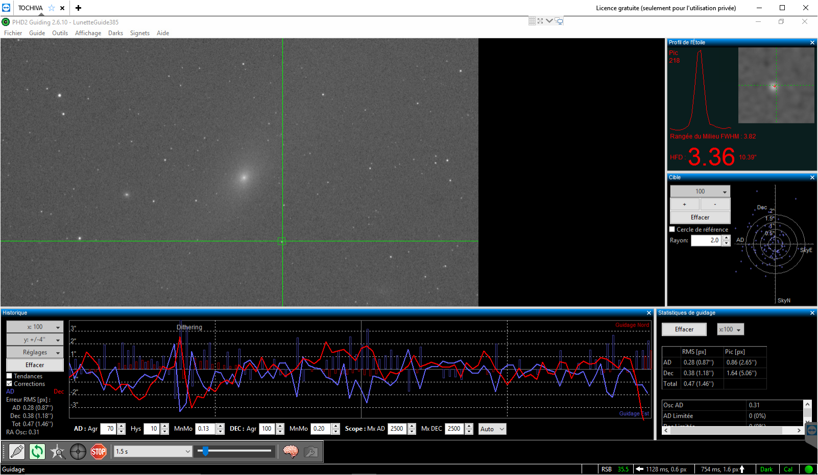

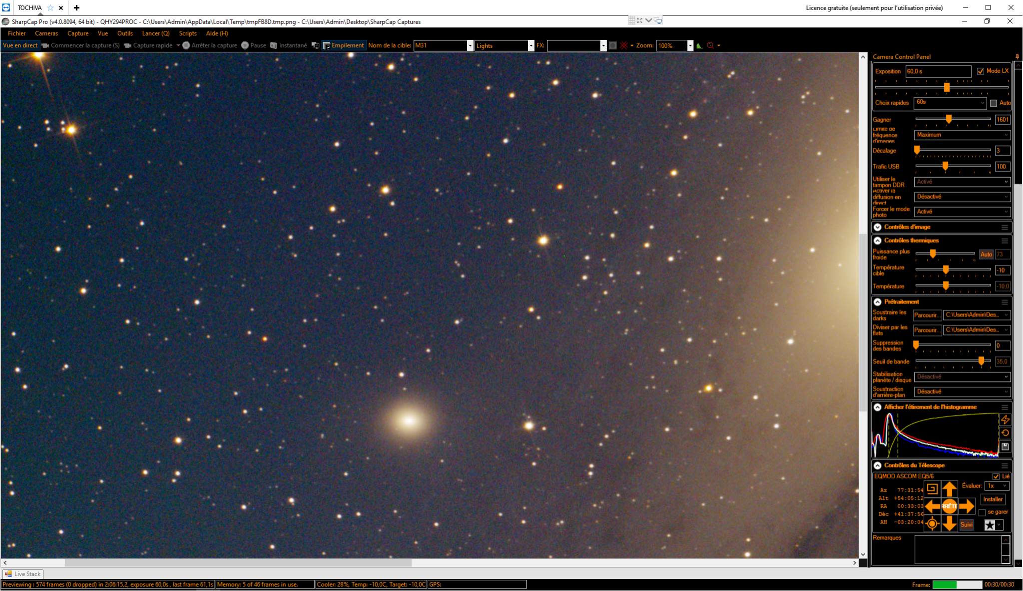

La Lune est déjà bien là, je change de cible pour M31 afin de continuer mes tests. Je tente le guidage à 3s mais je reviens vite en arrière à 1,5 aux vues des résultats
on voit bien où je suis revenu en arrière :D )
M31 5x50s gain 1601 offset 3 dark+flat avec guidage
Je rejoue un assistant de guidage, peu de modifs et une mise en station à améliorer grandement :oops: . Je relance M31 pour voir si mes étoiles s'arrondissent :pray:
Après retour au dithering
paramêtres:
Résultat:
M31 15x50s gain 1601 offset 3 dark+flat avec guidage
Détail:
Une meilleure Mise en station devrait améliorer l'AD. Un meilleur équilibrage serait salutaire pour mon DEC. Je me rends compte que je l'ai équilibré sans le pare-buée, ça doit rentrer en ligne de compte surement :doh: :mrgreen:
Après retrait du pare-buée, c'est...
pire :lol: ! Bon je sais dans quel sens je suis déséquilibré au moins :mrgreen:

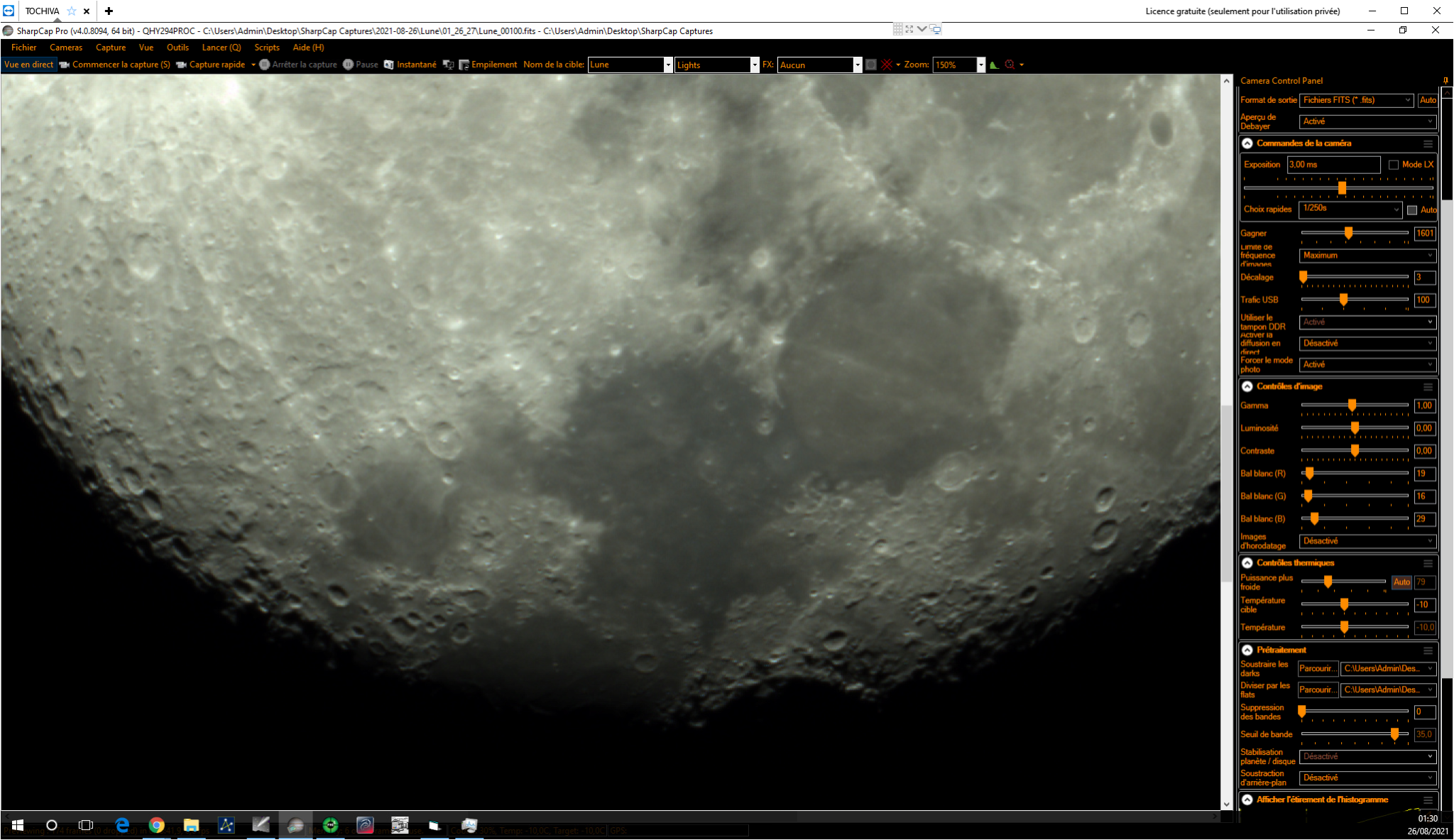

Message par Caprice » 26 août 2021, 01:28
Un petit tour sur la reine de la soirée, balance des blancs manuelle, gain unitaire, pose de 3ms
de plus près
