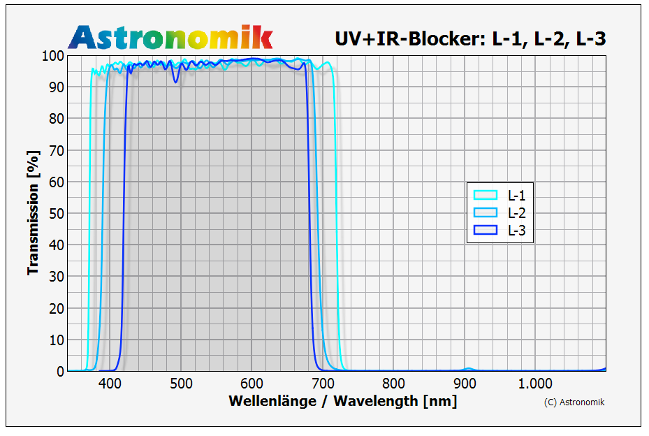

Non a priori. Le type d'IR-UV cut que tu dois utiliser dépend plutôt du scope : est-il bien corrigé partout, ou a-t-il tendance au chromatisme (dans le bleu, pour certaines lulus pas totalement apo), ou les perfs dans l'IR s'effondrent-elles... toutes choses qui vont déterminer à quel niveau il est préférable de couper, plus ou moins serré.
Pour prendre un exemple classique, Astronomik propose 3 modèles de filtre de luminance (qui sont IR-UV cut vus de loin), qui vont du très très large (le L1 laisse passer énormément d'IR proche et d'UV) au très restrictif (le L3 coupe sévèrement dans le bleu visible et un peu dans le rouge également). Le L1 c'est pour les instruments nativement bien corrigés et sans réducteurs (un RC par exemple), le L3 pour les doublets ED, et le L2 pour tout le reste.
Ok donc il va me falloir, un filtre luminance pour le c9 et un pour la lulu, c’est pareil pour les rvbsho?
L’optolong, est apparemment entre le L1 et L2,
[Topic unique] Les filtres en VA
Message par clouzot » 02 mai 2023, 07:55
Normalement tu peux t’en sortir avec un seul filtre L (équivalent L2) si ta lulu est convenablement corrigée (j’ai du mal à suivre mais si c’est une EDPH, c’est bon). Donc ton Optolong. Garde les sous pour autre chose.
