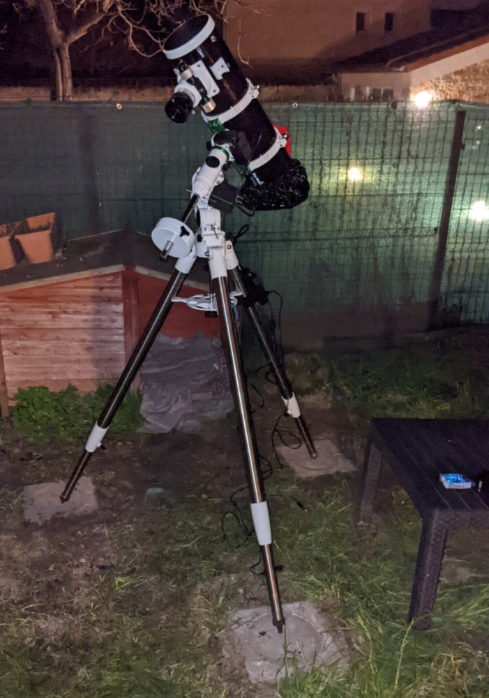

Le problème c'est de trouver comment il a pu avoir 3° d'écart
:lol: :lol: oui voilà. Bien d'accord.
Je mise tout sur le voisin qui aurait réglé sont râteau TV : :D

Bon le viseur polaire de ma monture actuelle, je n'ai jamais regardé dedans. (mais je suis sûr que ça doit être très beau :o ).
Le truc qui me servait au début c'est de tendre un fil (pas en fer !) de quelques mètres Nord / Sud au sol (une boussole de rando par exemple permet de faire ça bien)
* l'aplomb du centre du trépied doit tomber sur le fil
* la prolongation vers le bas de l'axe des contrepoids (frein desserrés) doit tomber sur le fil
C'est pas d'une extraordinaire précision mais ça permet de démarrer pas trop à côté.

L'astuce des dalles bétons aide bien pour ne jamais trop s'en éloigner. Évidement il faut les poser au bon endroit.

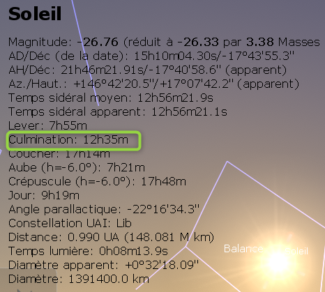

Quand le soleil passe au méridien ( point le plus haut -> l'heure peut t’être donné par stellarium par exemple ) :
Alors l'ombre d'un bâton verticale te donnera le nord suffisamment précisément pour poser tes dalles. Tu le marques avec une bonne règle ou une planche... et ensuite tu creuse pour mettre tes dalles ^^. L'une des trois devant évidement est orientée plein nord. Quand aux deux autres, faut faire en fonction de ton trépied.

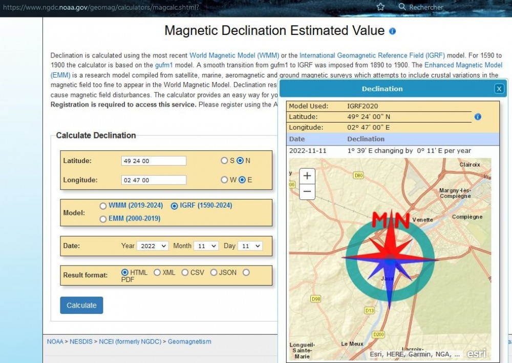

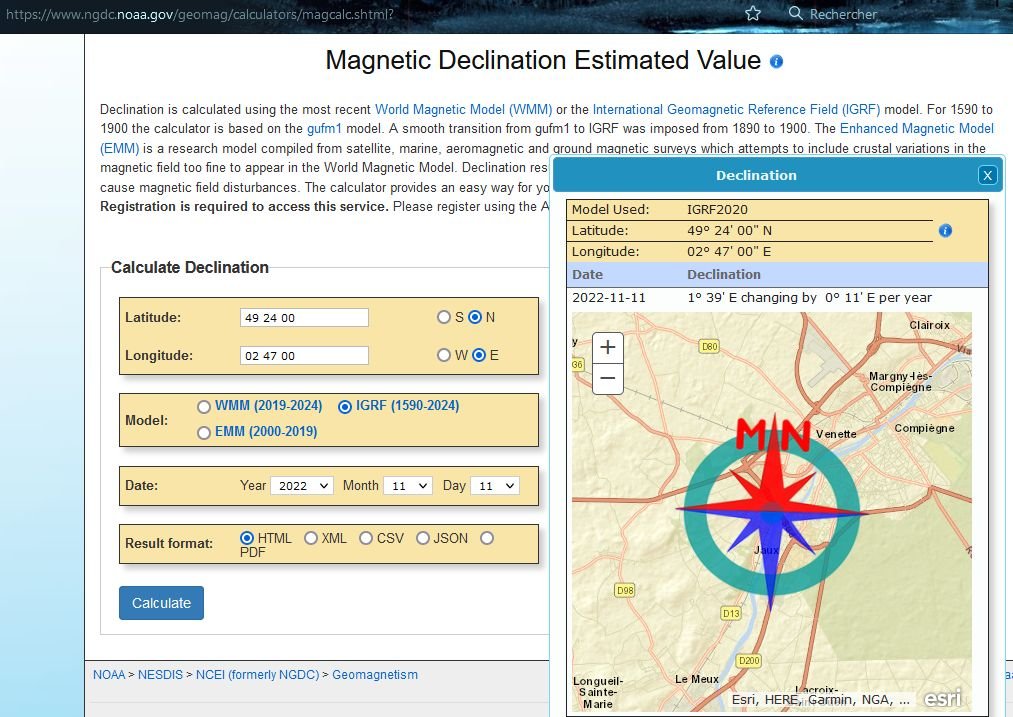

à propos de la boussole, penser à corriger la déclinaison magnétique
Messages : 11986
Va-y Zibou !!
Message par pejive » 11 nov. 2022, 18:21
La boussole t'indique le Nord magnétique; le Nord géographique chez toi est à 1°49' à gauche ( vers l'Ouest)
Ce n'est pas énorme, mais çà peut intervenir. A la distance du mât de l'antenne télé de ton voisin c'est visible

Tu marques un point A au sol
- tu traces 5 m à partir de A dans la direction du nord magnétique (grâce à la boussole) , l'extrémité de ce segment c'est B
- tu attaches un fil de 5 m en A, son extrémité est C
Comment orienter ce fil AC ? Il est à l'ouest de AB et la distance BC, sauf erreur, dans ton cas vaut 14 cm (on peut le calculer)
C'est pour le fun :D ; en pratique je m'oriente à la boussole, c'est pas exact pour trouver le nord géographique mais c'est "suffisamment bon" pour démarrer la procédure d'alignement polaire. ;)

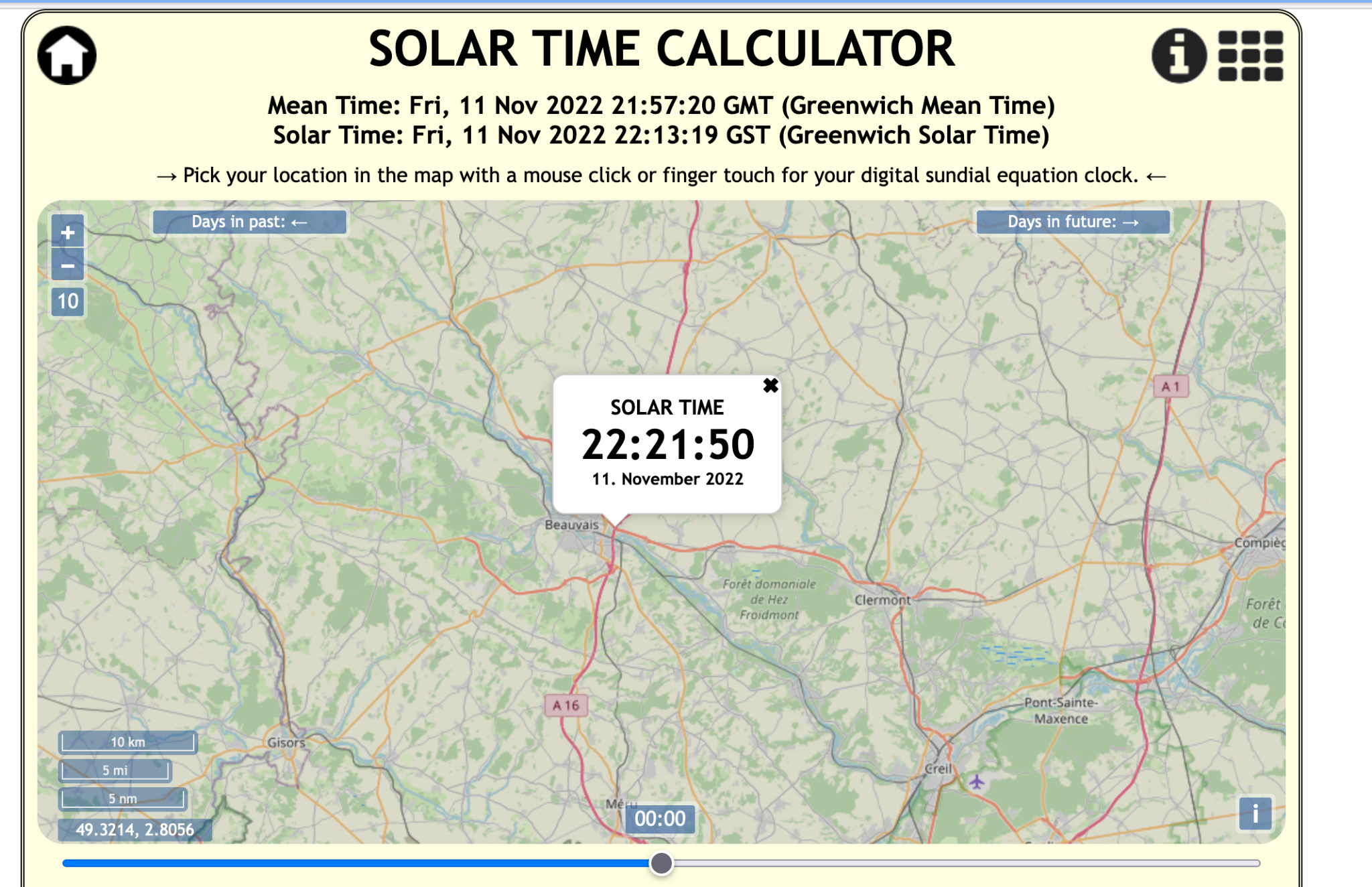

Autre solution dont j'ai parlé un peu plus haut, que je retranscris de mémoire, n'ayant pas retrouvé le post de @Lambda.
Si on plante un bâton rigoureusement vertical dans un sol horizontal (type terrasse, balcon, pelouse pas cévenole...), l'ombre qu'il porte à midi va t'indiquer l'axe Nord-Sud.
Mais attention : pas à midi de ta montre, que nenni. Il y a un décalage entre l'heure solaire et l'heure légale. Et en plus, ce décalage varie en fonction de là où tu es sur la planète, et de la date.
Il existe des tables pour calculer ce décalage ("équation du temps"), mais on va faire plus simple avec un site web : https://www.solar-time.org/
Tu zoomes, tu vas cliquer sur ta ville, et boum, ça te donne l'heure solaire "vraie" et l'heure GMT
Exemple ici avec Beauvais. Quand j'ai pris la capture d'écran, il était 22h57min20s à ma montre. L'heure solaire vraie était alors 22h21min50s.
Aujourd'hui, il y avait donc un décalage de... (calcul !) 35 minutes et 30s entre heure légale et l'heure solaire.
Ce 11 novembre à Beauvais, l'heure légale était donc en avance par rapport au soleil :
- il était midi à ma montre mais le soleil était encore avant le méridien.
- quand le soleil était vraiment au méridien, il était midi passées (passées du décalage calculé ci-dessus)
Bref, si j'étais à Beauvais et que je voulais calculer le midi pile heure solaire du 11 novembre, après avoir planté mon bâton bien droit (avec une équerre de maçonnerie !), je me serais posté en regardant ma montre, j'aurais attendu midi et 35 minutes 30 secondes, et boum, j'aurais marqué l'ombre avec ce qui me tombait sous la main : ficelle, scotch, barre en métal...
De cette façon, tu obtiens ton axe Nord-Sud local, le vrai, la tatoué, le géographique.
Il te suffit alors te placer ton trépied et ta monture alignée le long de cet axe (par exemple avec le pied Nord sur la ligne, et en visant à l'oeil en t'aidant de l'axe de contrepoids), et tu devrais être précis à moins d'un degré. La fois où j'ai essayé, coincé sur mon ex-balcon de confinement, j'étais arrivé avec 40 minutes d'arc d'erreur d'alignement, ce qui n'est pas mal comme jeté de monture.

11 nov. 2022, 06:46
Nous ici on a 15 degré de déclinaison ouest. Au début de ma va je pensait qu’il suffisait de pointer vers le Nord magnétique et que cela suffisait mais que neni :naughty:
A les joies d’être novice :dance:
Sinon perso je met la boussole de rando à terre, j’ai une fonction dessus qui me permet de rectifier la déclinaison pour le Nord réel puis je tir un fil tendu par dessus. Enfin je marque au sol. Rouler jeunesse

Oui, il faut agit lorsque le soleil passe au méridien. Stellarium donne l'info d’ailleurs.
Y'a pas plus simple. Plus qu'a ressortir le pied de parasol.
