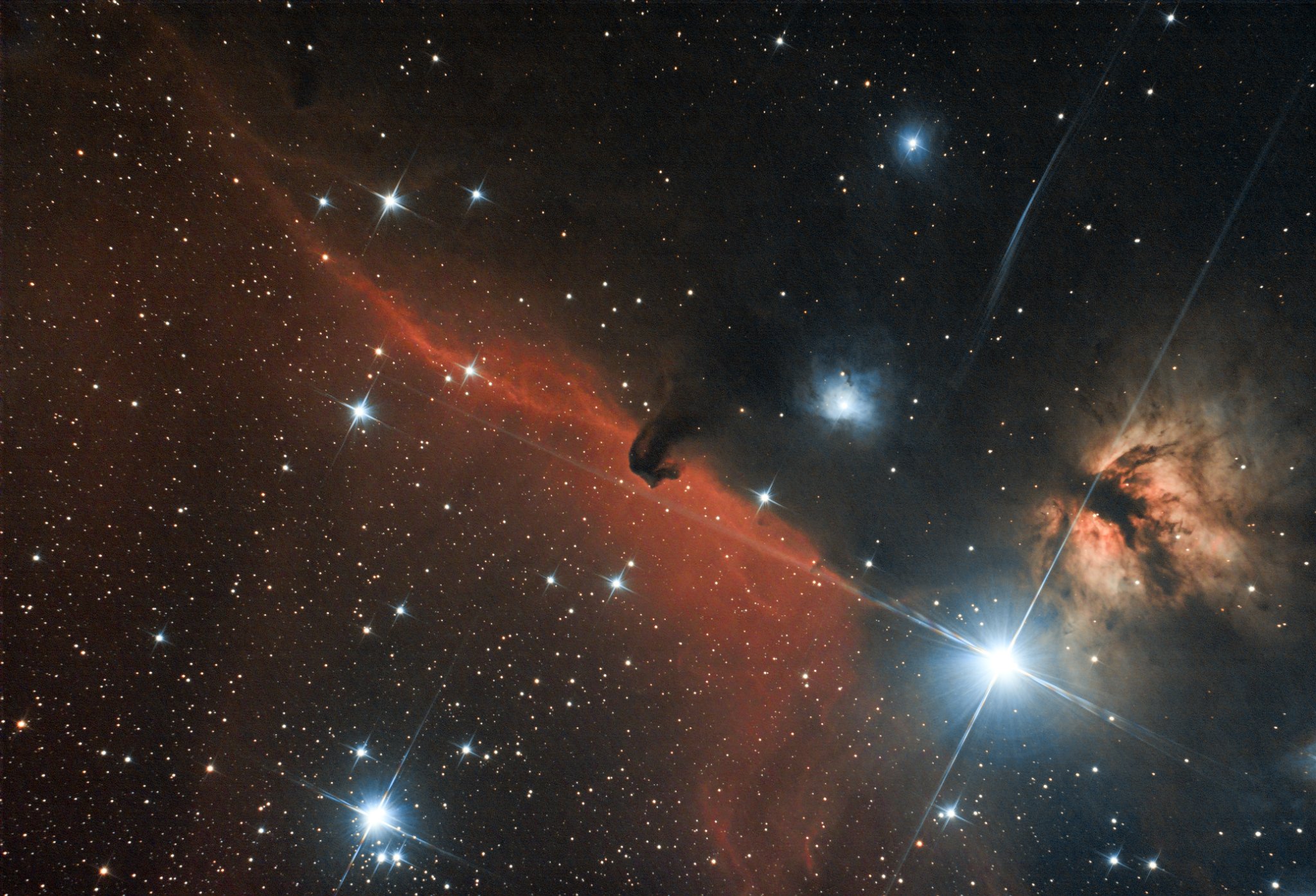

Ce soir grande première pour moi, je profite de l'ASIAIR pour lancer une capture longue durée, en fin, rien à voir avec un empilement de 30 h de @Steph , mais un vrai test pour moi : si ça marche je plonge encore plus, ça ne passe pas, grosse déception mais avec l'envie d'y retourner quand même !
Vu l'heure j'ai empilé sans rien exclure, vraiment à l'arrache pour voir le résultat avant le dodo :mrgreen:
Je vous laisse commenter, en tout cas, moi je plonge :dance: :dance:
300 x 30s IC434 - gain 120 - full ASIAIR (mode "automation")
VA au bord des bois
Message par Falconpage » 26 janv. 2022, 23:07
Après trie des images, nouvel empilage sous SIRIL

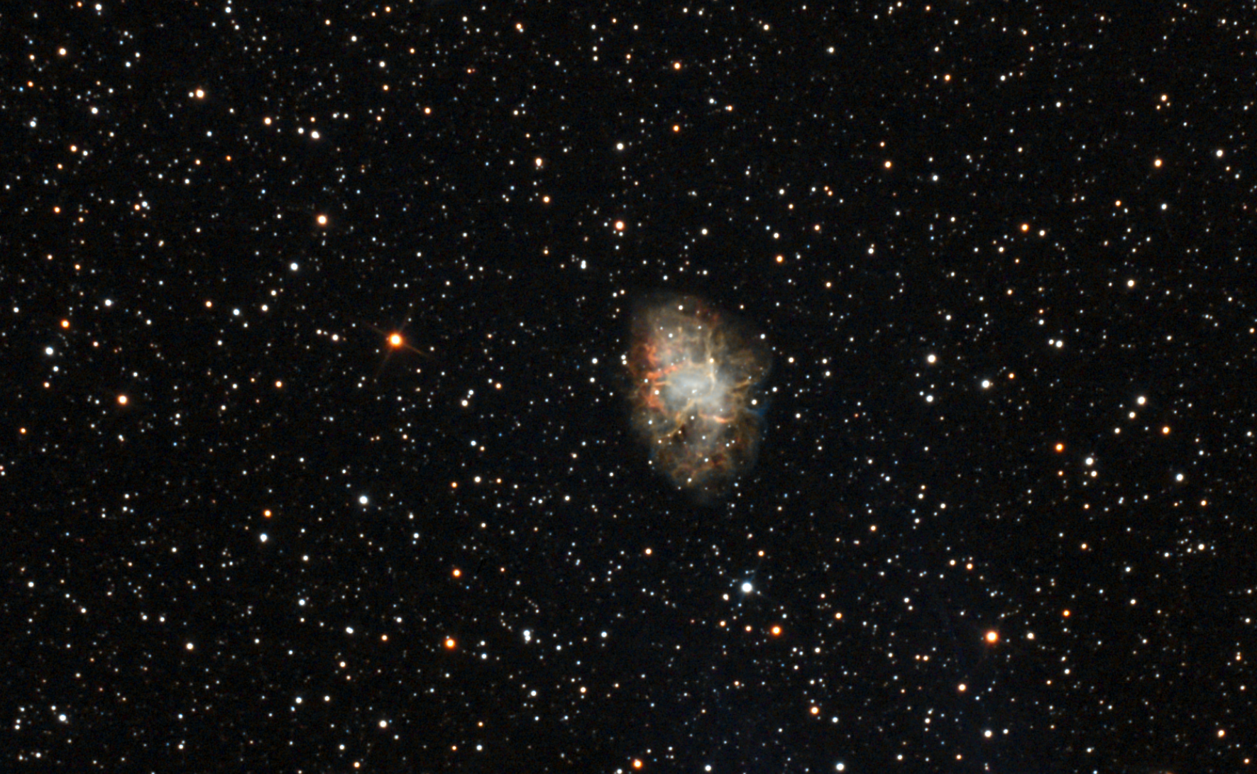

Message par Falconpage » 25 févr. 2022, 23:12
Bonsoir,
Un coin de ciel bleu ce soir pour stacker pendant l'apéro.
D'ailleurs c'est la raison pour laquelle je n'ai pas publier en live.
M1, 30x120s (moins quelques rejets, je dirais 25x120s du coup).
Gain 120, empilé sous SIRIL + camera RAW
Capture ASIAIR, flat + dark + offset et suivi moyen ce soir.
VA au bord des bois

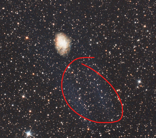

Message par Falconpage » 25 févr. 2022, 23:13
Avec un grossissement élevé de l'image :
VA au bord des bois
Message par Falconpage » 25 févr. 2022, 23:15
Le spécialistes, pouvez vous me dire pourquoi j'ai comme un reflet optique en dessous de cette M1 ?

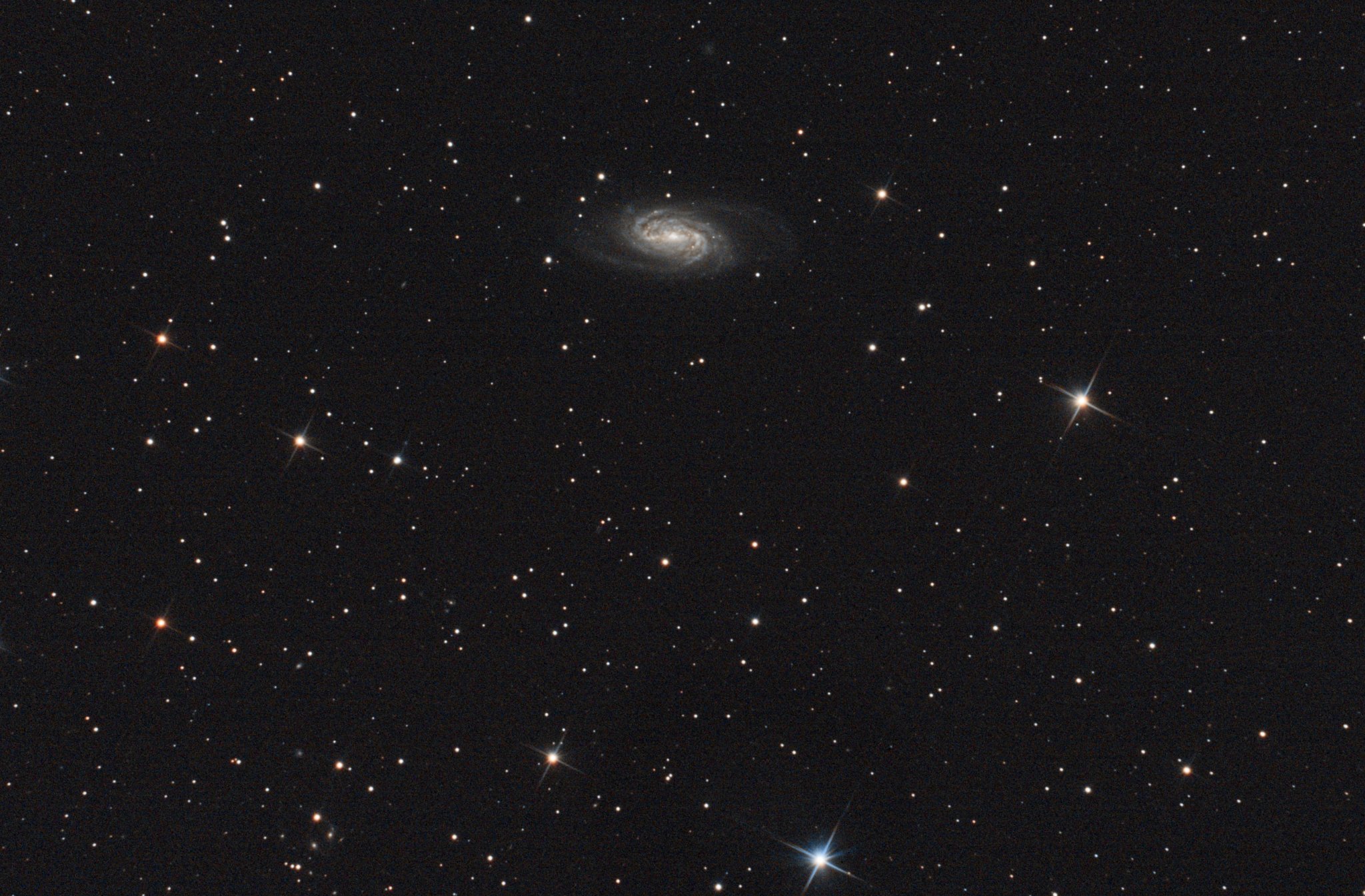

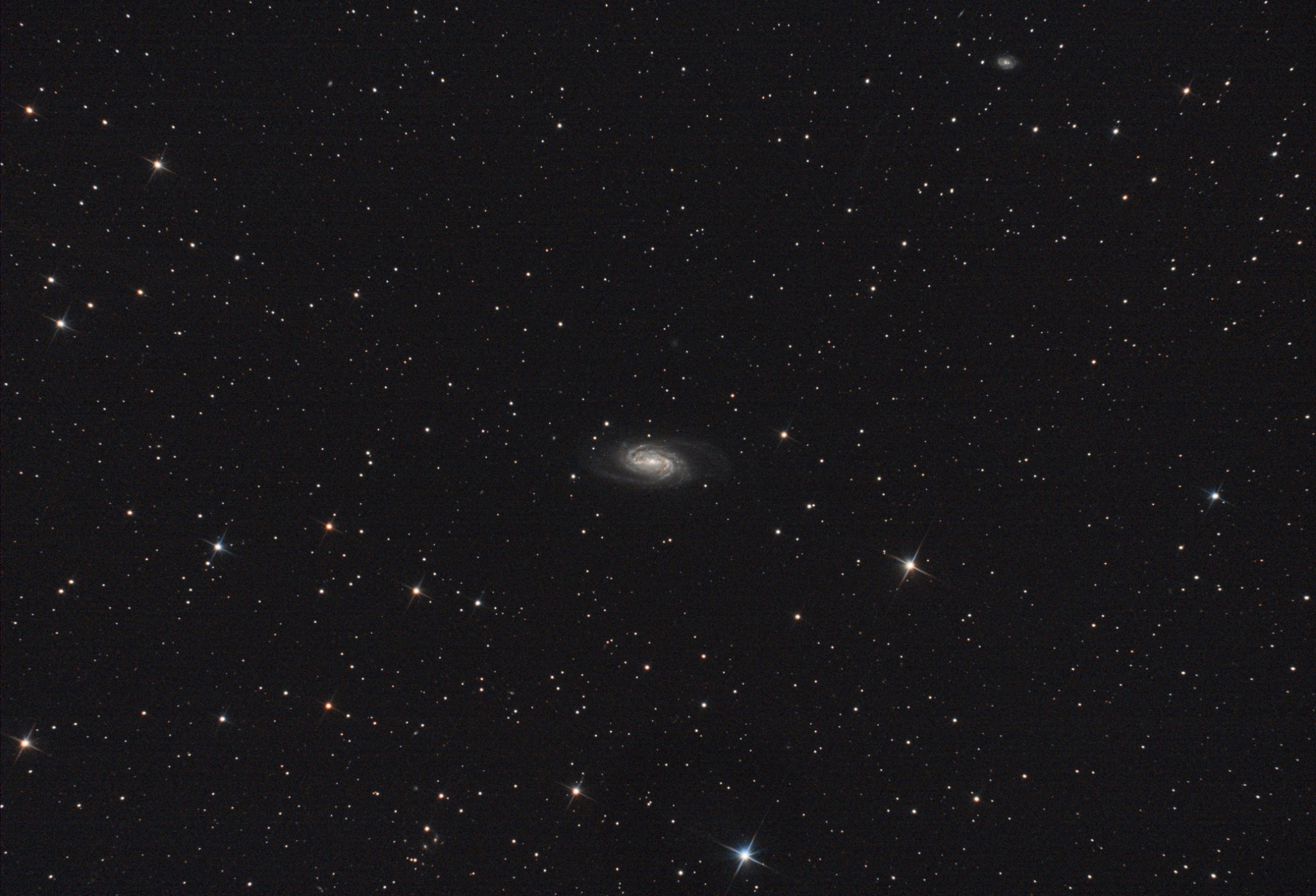

Message par Falconpage » 27 févr. 2022, 11:38
Petit passage par SIRIL de ma soirée d'hier, on commence par NGC2903, environ 18x120s
Gain 120, capture avec l'ASIAIR, guidage ASIAIR.
Un brain de Camera RAW.
Belle surprise, je pense pas l'avoir déjà observé.
Un recadrage pour voir plus de détails :

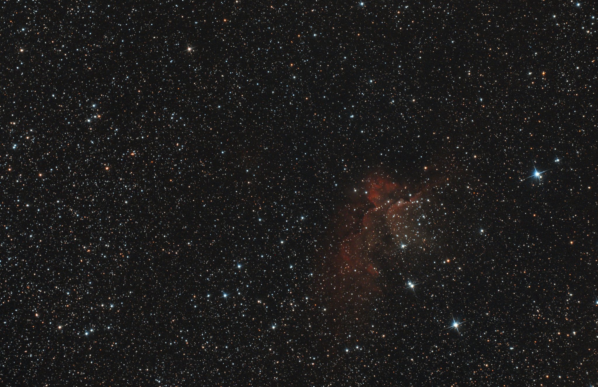

Message par Falconpage » 07 août 2022, 10:45
Bonjour à tous,
Traitement des images de la grande dentelle : NGC 6992
Au final 81x30s gain 120, flat moisi pour ce traitement il faudra que je refasse mais je n'ai pas le temps aujourd'hui ^^
Avec masque de chanfrein, pour le primaire et la nouvelle araignée alu. :ave: :ave:
SIRIL + un peu de Camera Raw
Edit : la compression du forum efface les petits détails, ma version PNG envoie du bois 8-)
