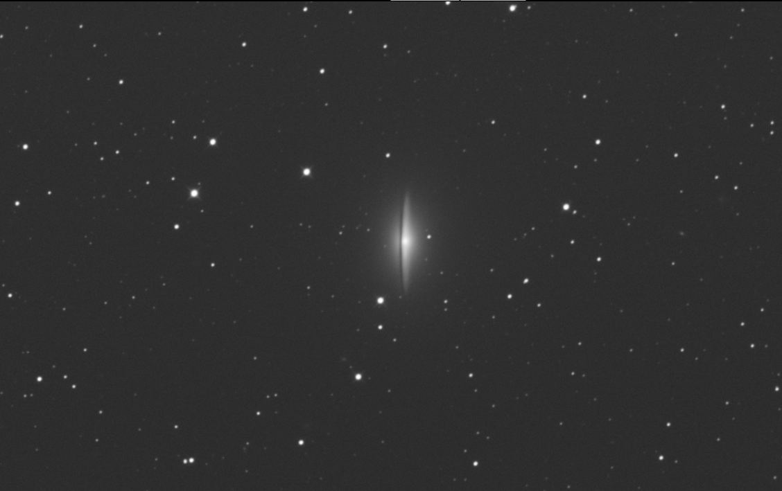

Message par Opmc73 » 04 mars 2025, 04:32

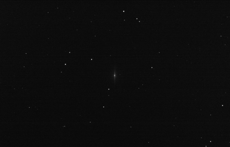

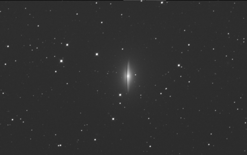

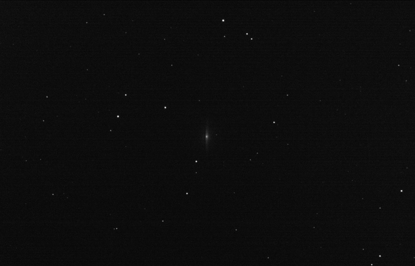

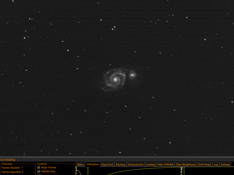

un petit passage par la galaxie du sombrero en 2min..bon le suivit laisse a désiré a cette heure avec une fwhm de 8.7 ..elle est basse et dans la zone turbulente pour l'observation.
et pour le fun un cliché de 1s de pose gain 300

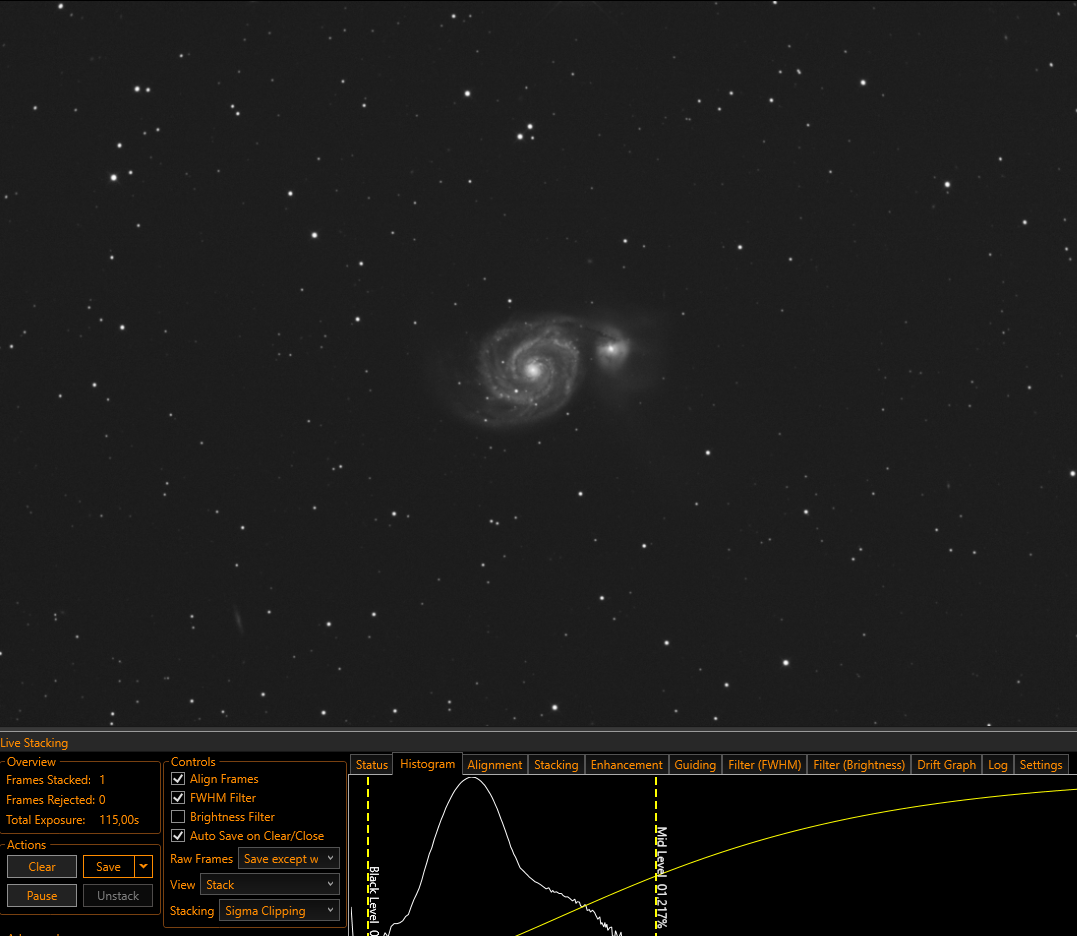

Message par Opmc73 » 04 mars 2025, 04:40

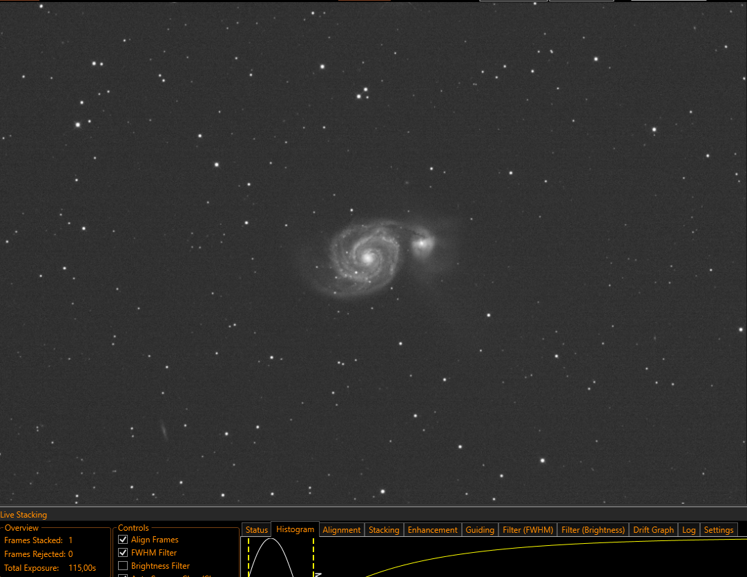

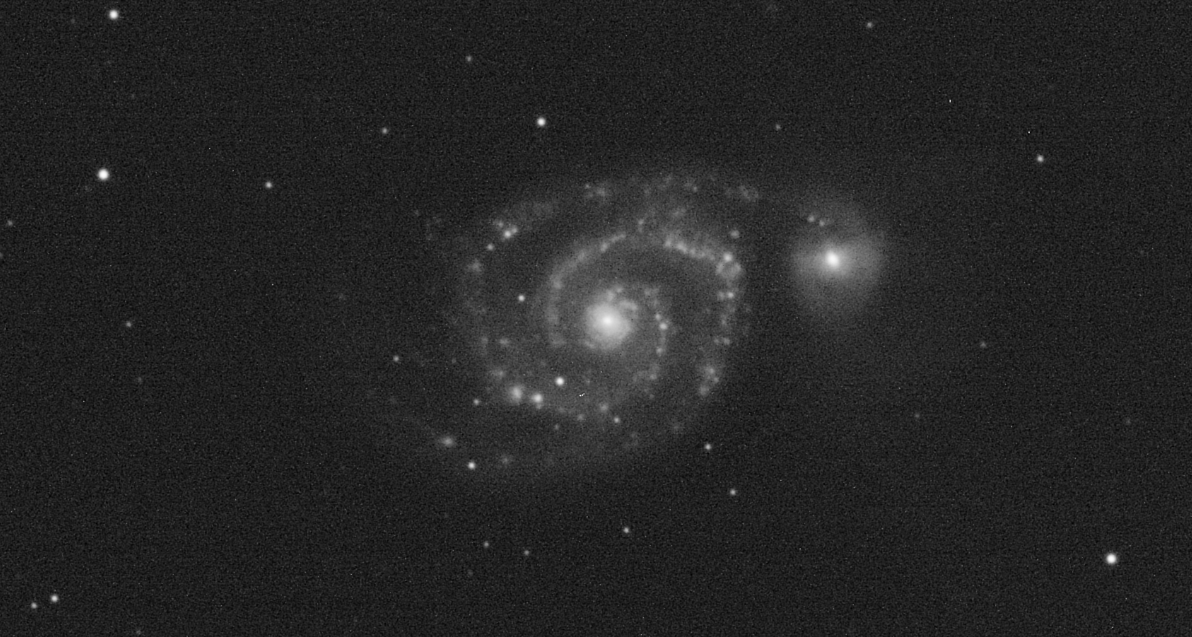

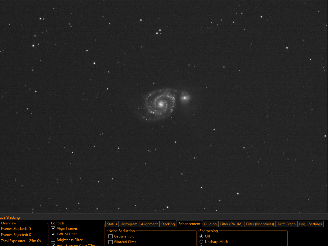

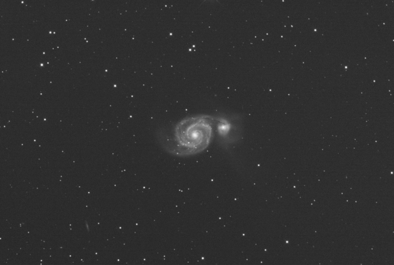

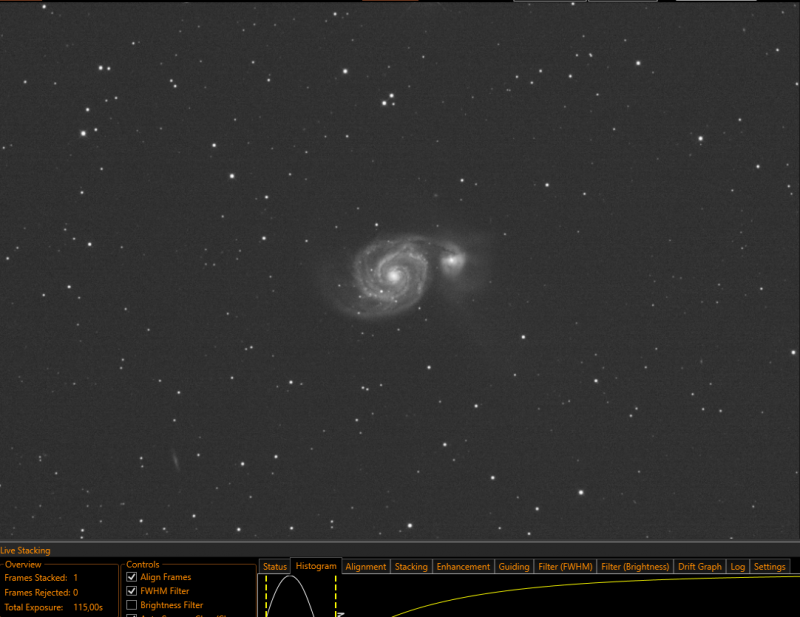

Je vais finir sur M51 et completer la capture d'hier, en commencant par un peu de luminance et apres le RVB et si j'ai le temps du Ha
les 2 1ere minutes en L

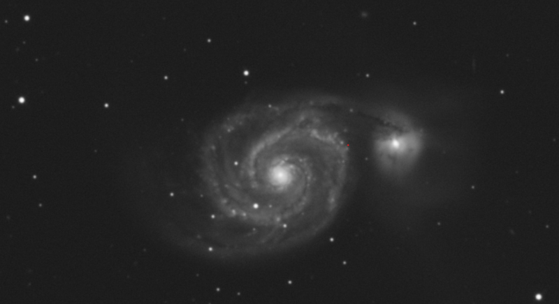

et un zoom 60% apres 5 min 45 de pose (c'est la minute VA ) et je sais pas pourquoi le screenshot m'a mis un point rouge...

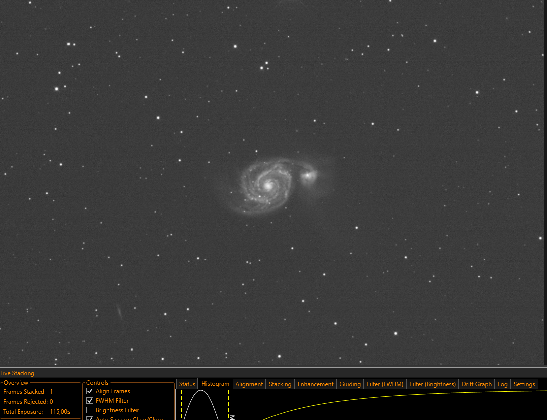

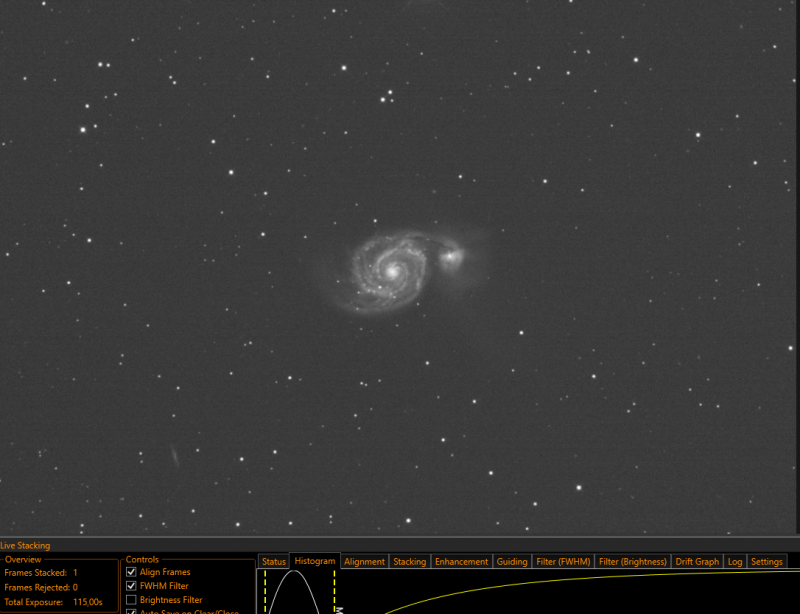

115 1eres s dans le rouge
115 eres s dans le vert
115 1ere s dans le bleu
on a du mal a se dire que chaque image a des différences qui vont faire la différence ;)
et les 5 1ere minute du Halpha de M51 ...je vais faire 15ou 20min
zoom 50% a 20min de Halpha
il faut 25min pour decoler l'histo a gauche et voir moins de bruit... bon j'ai pas de dark de 5min au gain 300 je fais avec le dark 2min , de toute fçon c'est par pour mettre en ref.

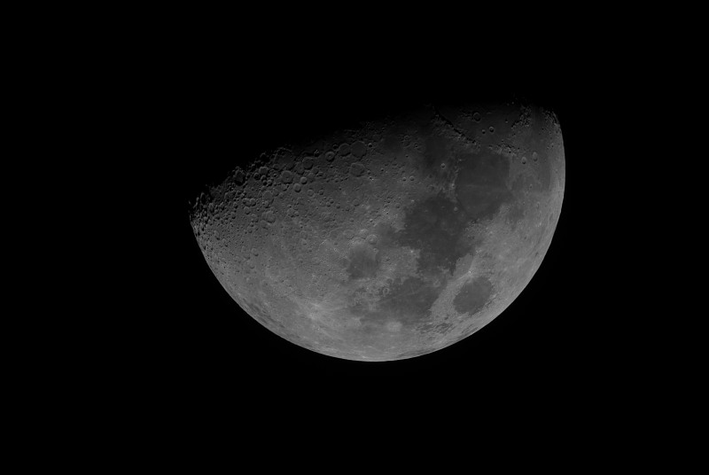

comme elle est la a faire briller les nuages, je lui ai tiré le portrait avec le RC10 et l"empilement planétaire de SC

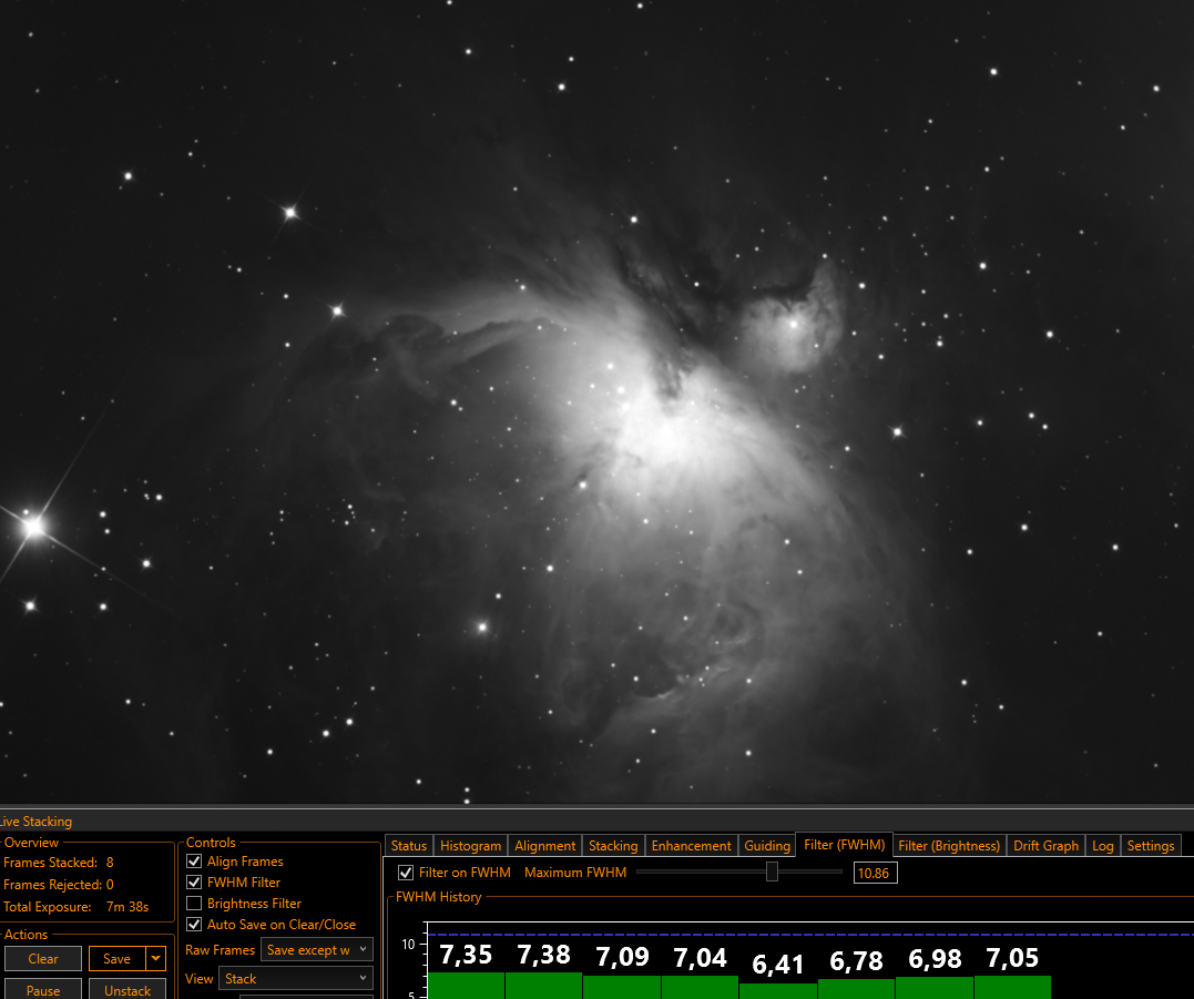

Message par Opmc73 » 08 mars 2025, 20:12

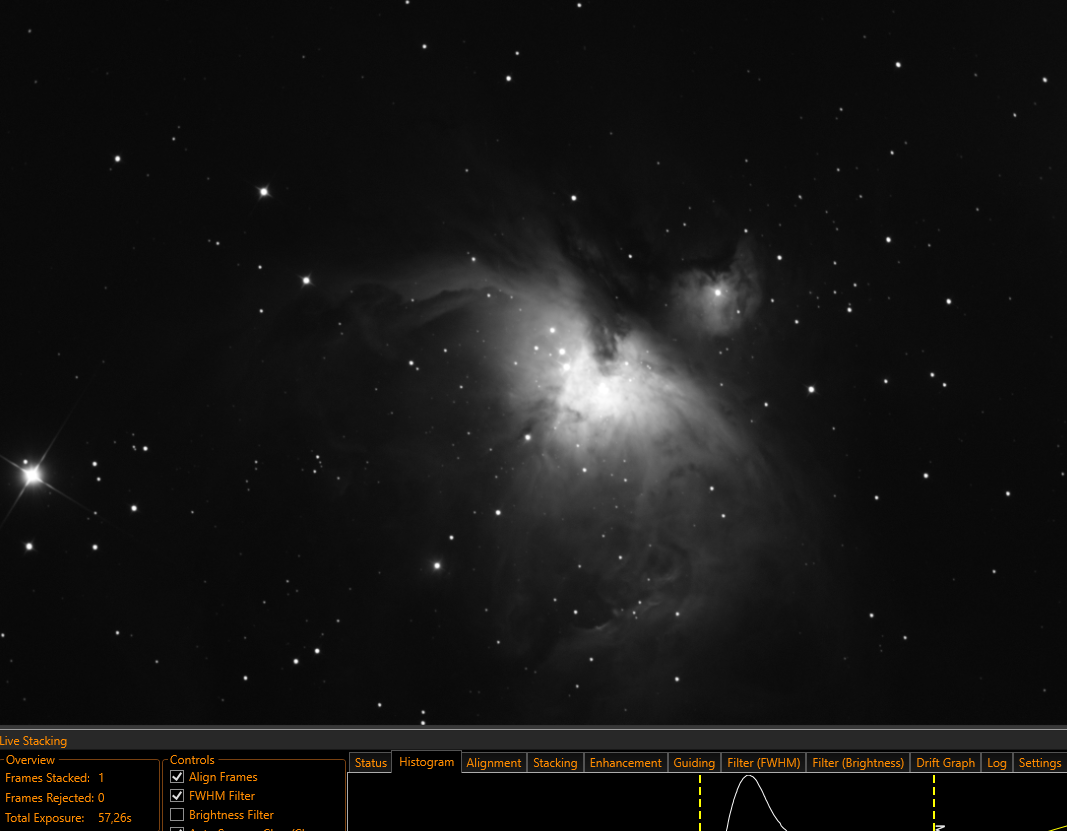

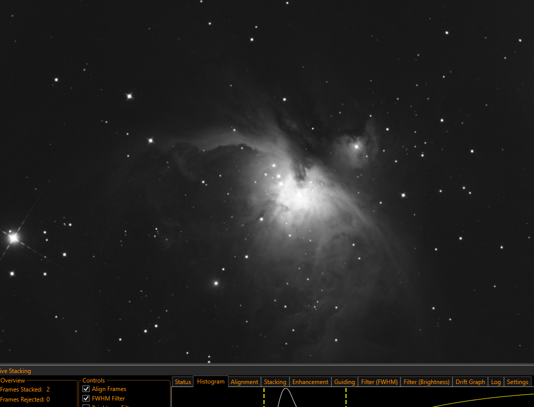

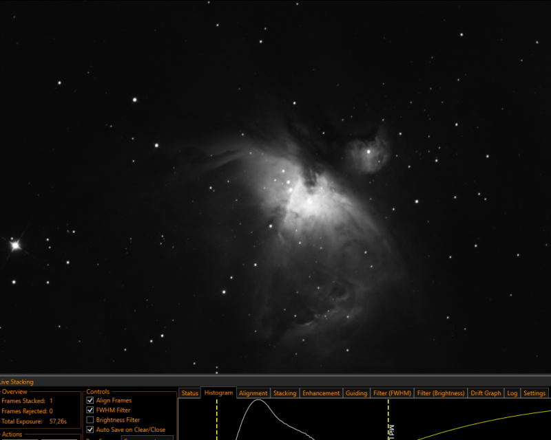

tentative au travers des voiles nuageux la ou c'est le moins encombré M42
Messages : 6034
VA Mono d'OPMC
Message par Opmc73 » 08 mars 2025, 20:18
Bon ça a l'air de pas etre trop mal hormis le centre cramé, je vais tenter d'autre filtre que luminance
j'ai ajouté quelques capture a 1/2s de pose
je commence par le bleu apres un refocus
vert
le rouge
et je vais y ajouter du Halpha tant qu'a faire , pose de 3 min ici

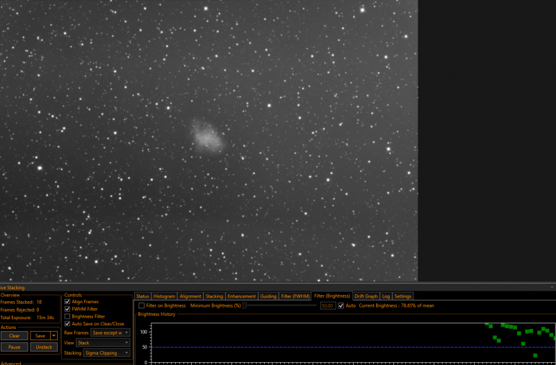

Message par Opmc73 » 08 mars 2025, 21:23

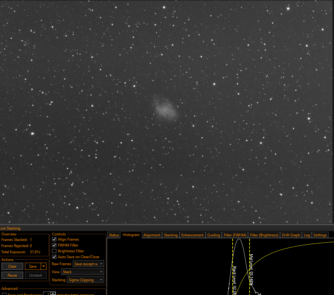

Bon les nuages se sont fait la male, j'en profite pour une derniere capture des cibles hivernales,
luminance sur M1

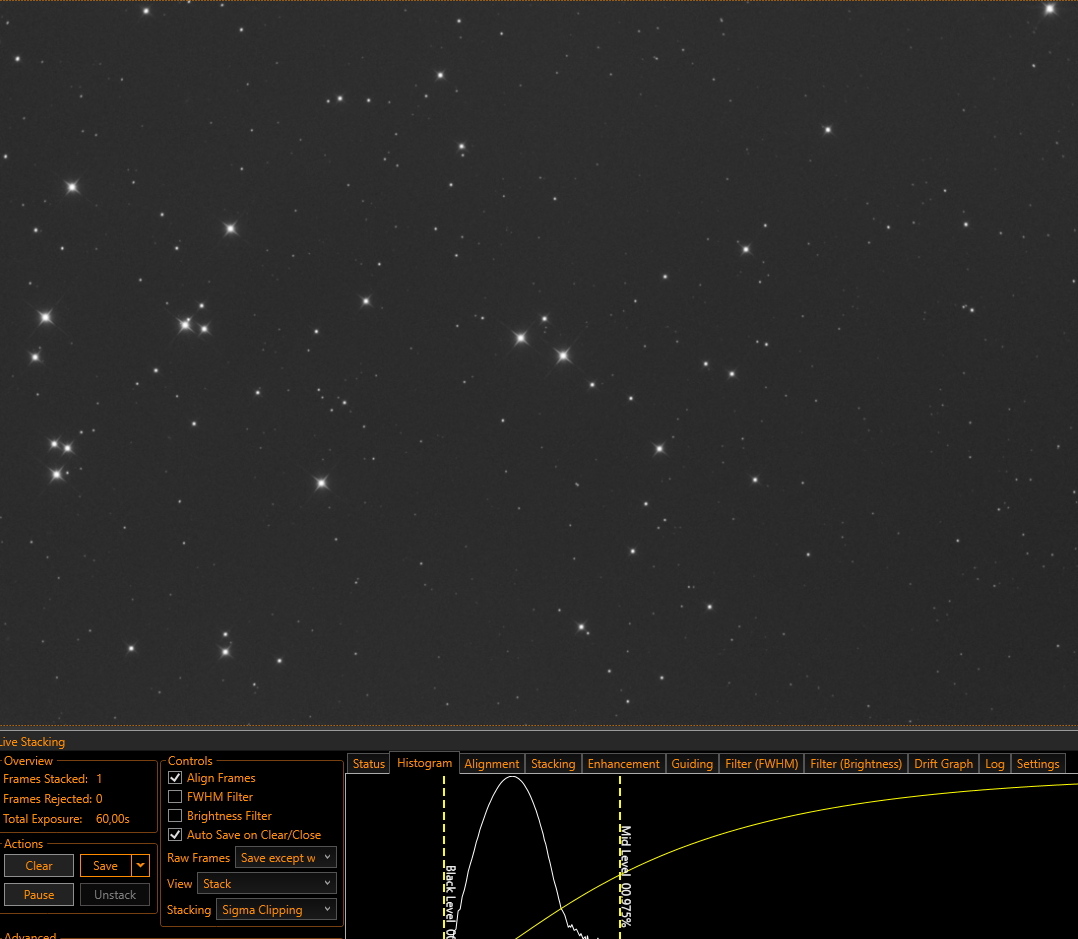

Message par Opmc73 » 24 mars 2025, 23:20

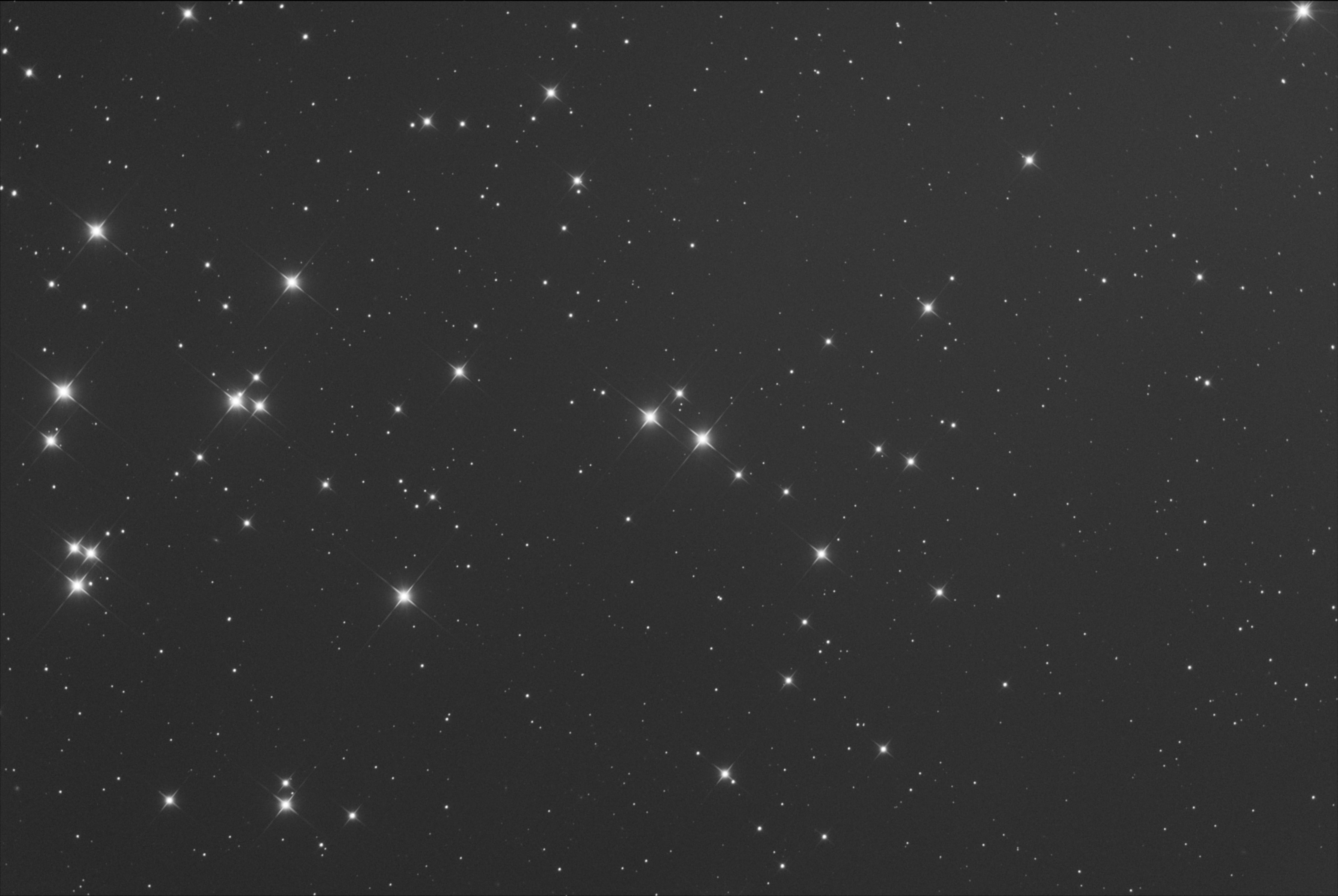

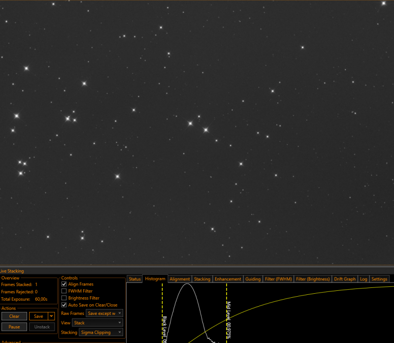

je profite de quelques eclaircies entre les nuages pour capturer l'amas de la creche , ici les 60 1ere secondes gain 300 luminance. Mon suivit est a 0.59" pour u echantillonage de 0.58" /pixel
bon ca n'aura pas duré longtemps ... 8min

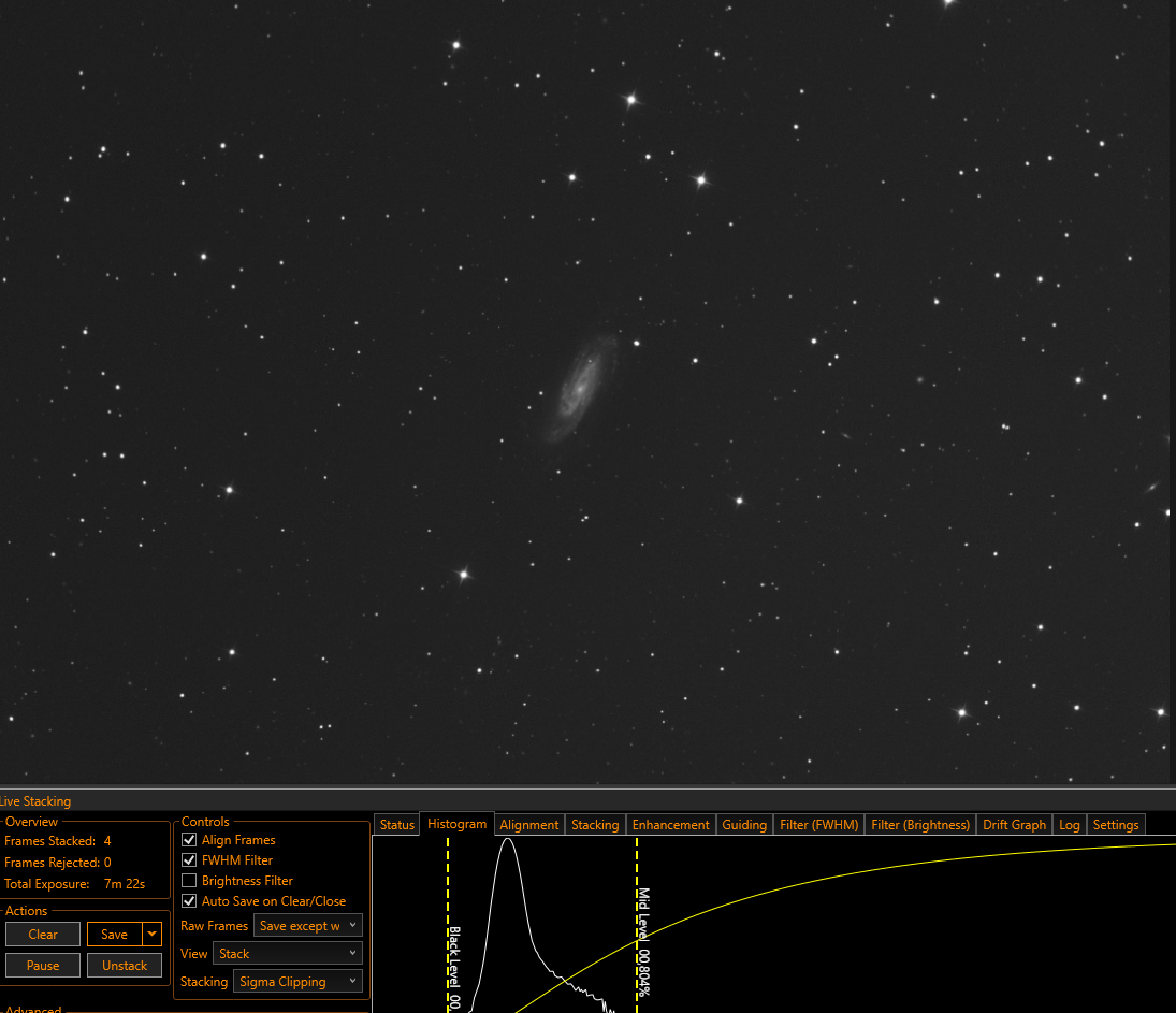

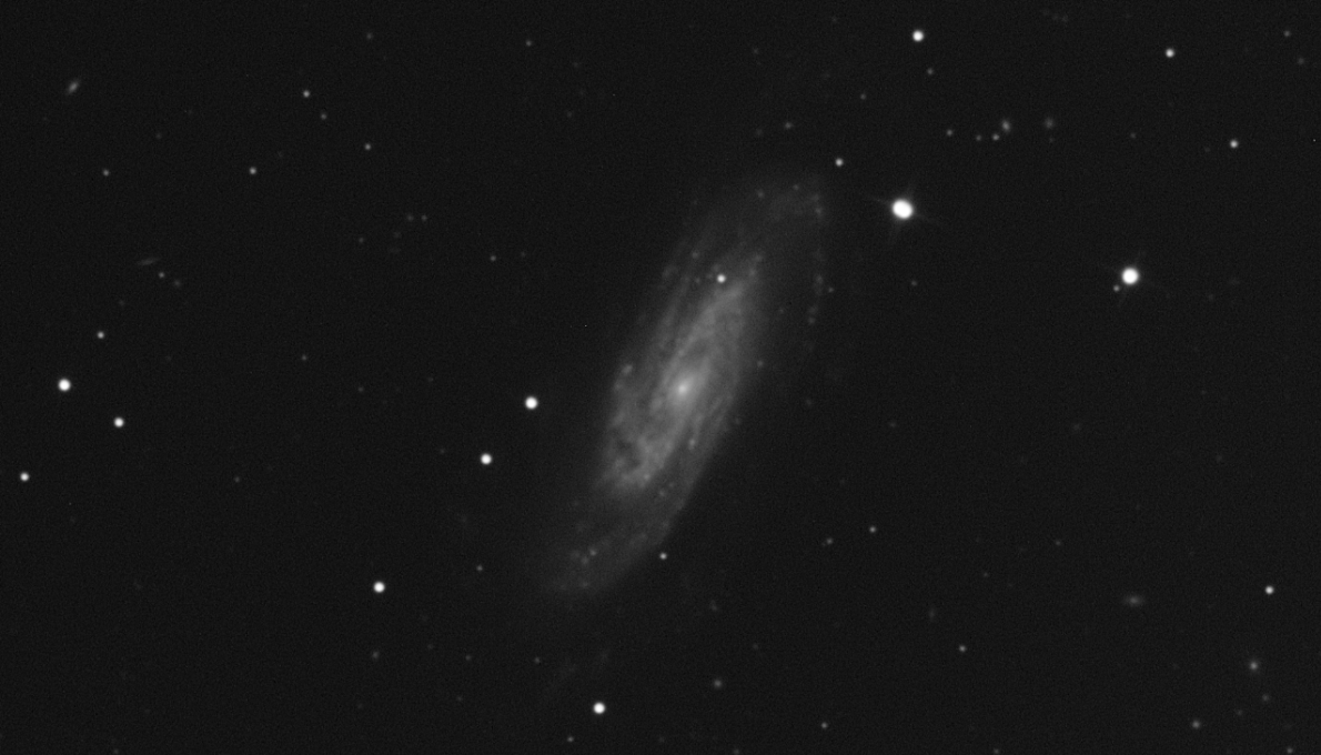

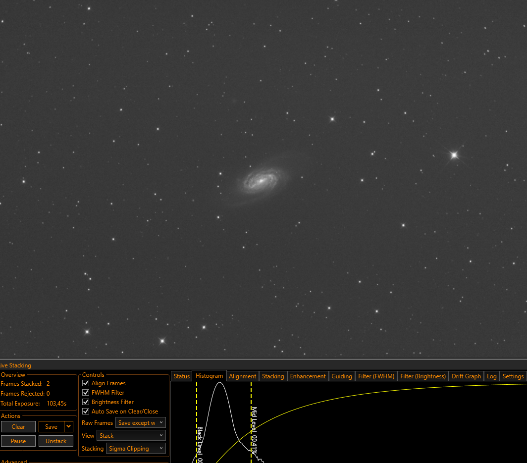

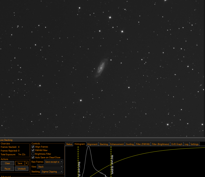

Message par Opmc73 » 24 mars 2025, 23:42
bon l'avantage qd les nuages passent apres une pluie...seing pas trop mauvais.. j'ai une FWHM de 5.3 donc env 3" je refait de la luminance sur NGC2903
ici 100s env.
apres 18min
par contre j'ai oublié de verifier mon PO et j'ai encore un tilt enorme... casse pied ce systeme de bague rotative....

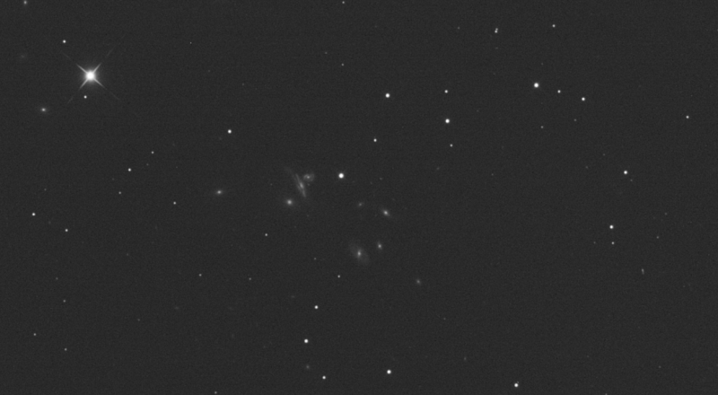

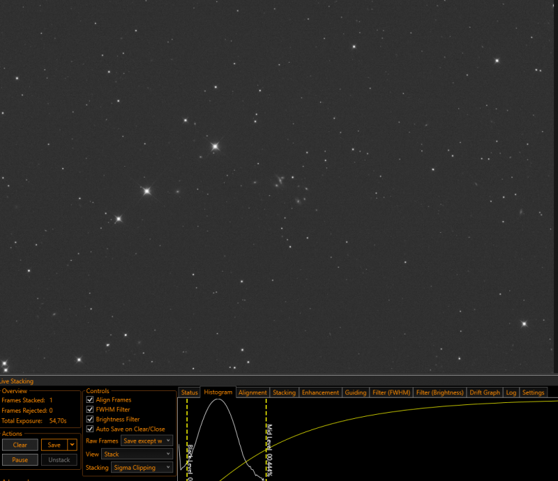

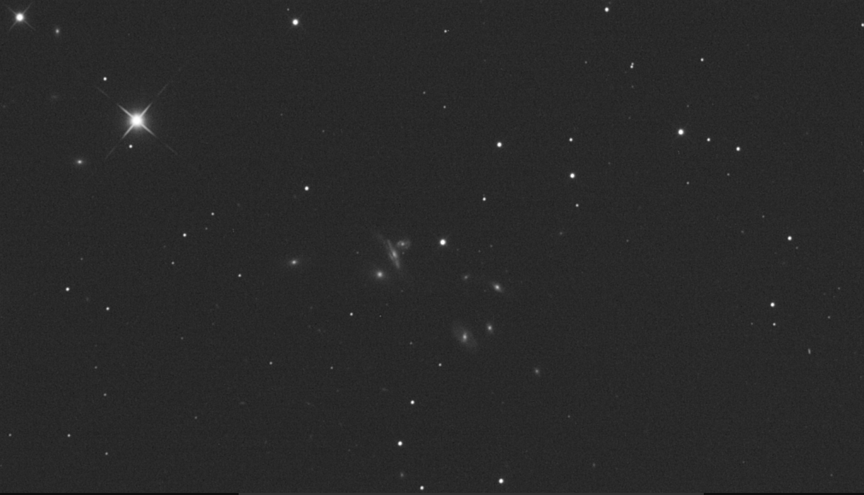

Message par Opmc73 » 25 mars 2025, 01:23

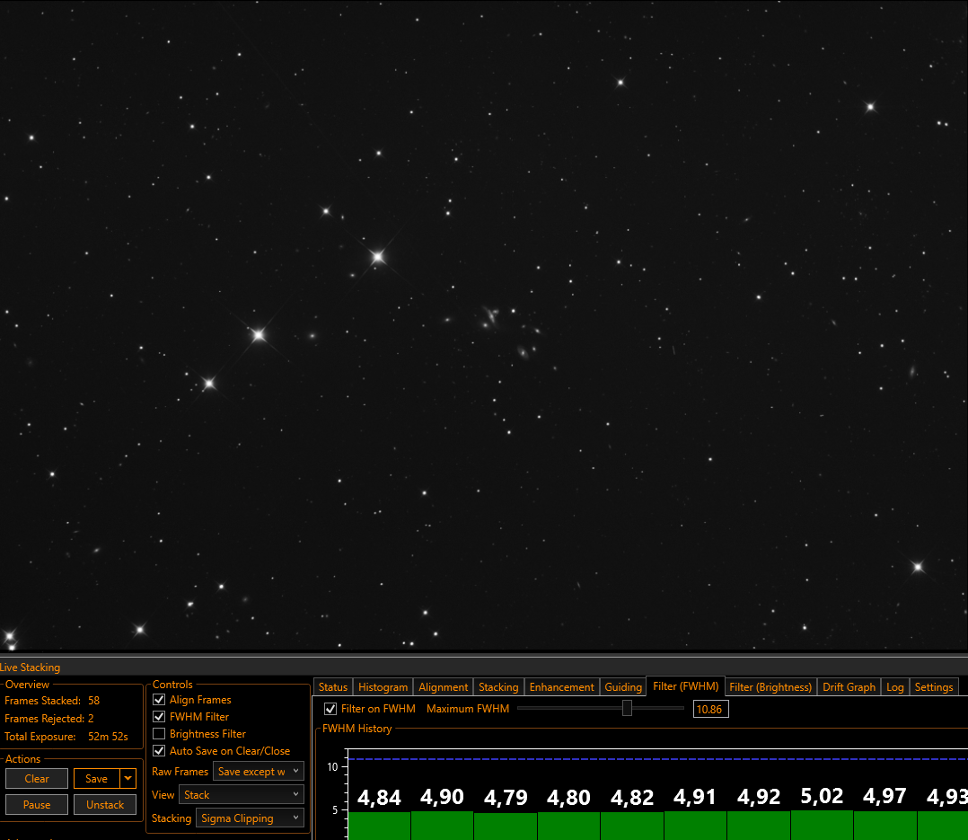

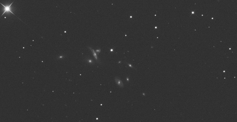

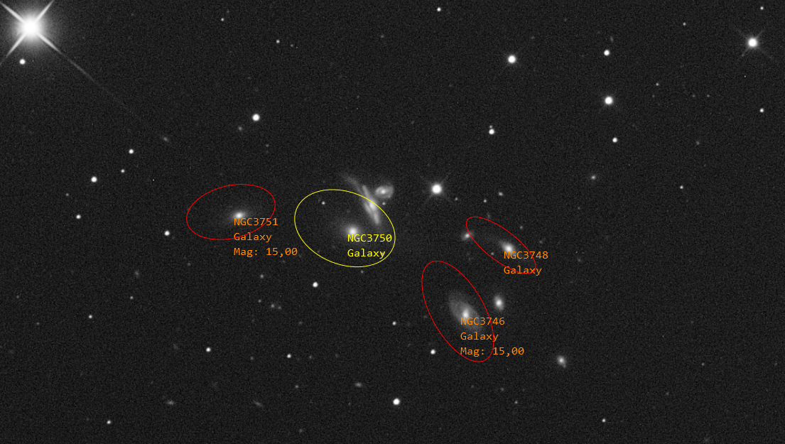

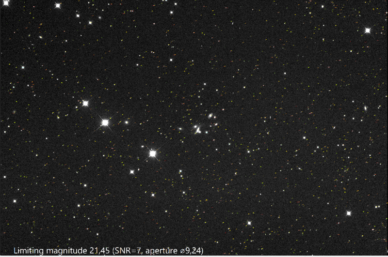

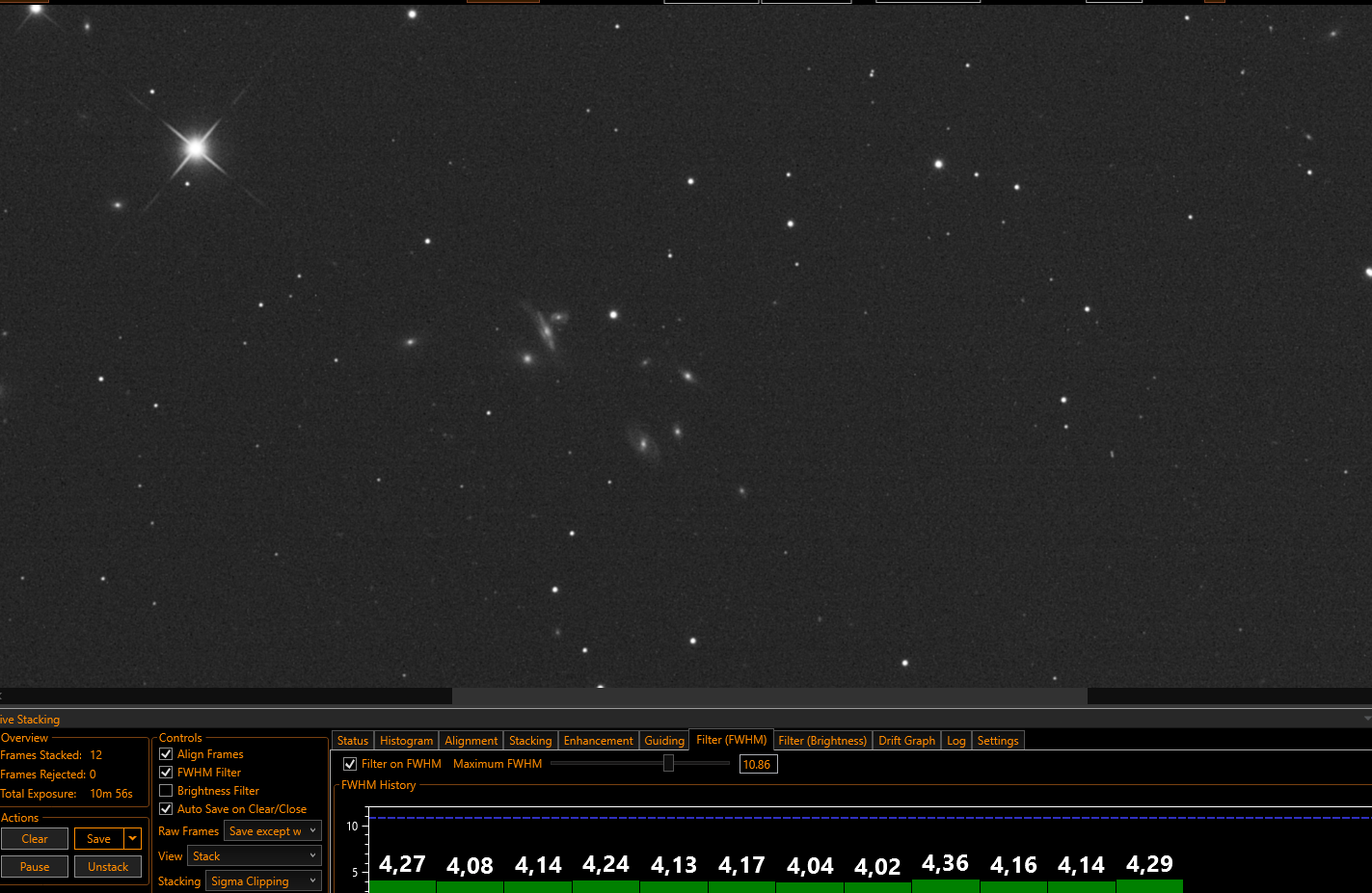

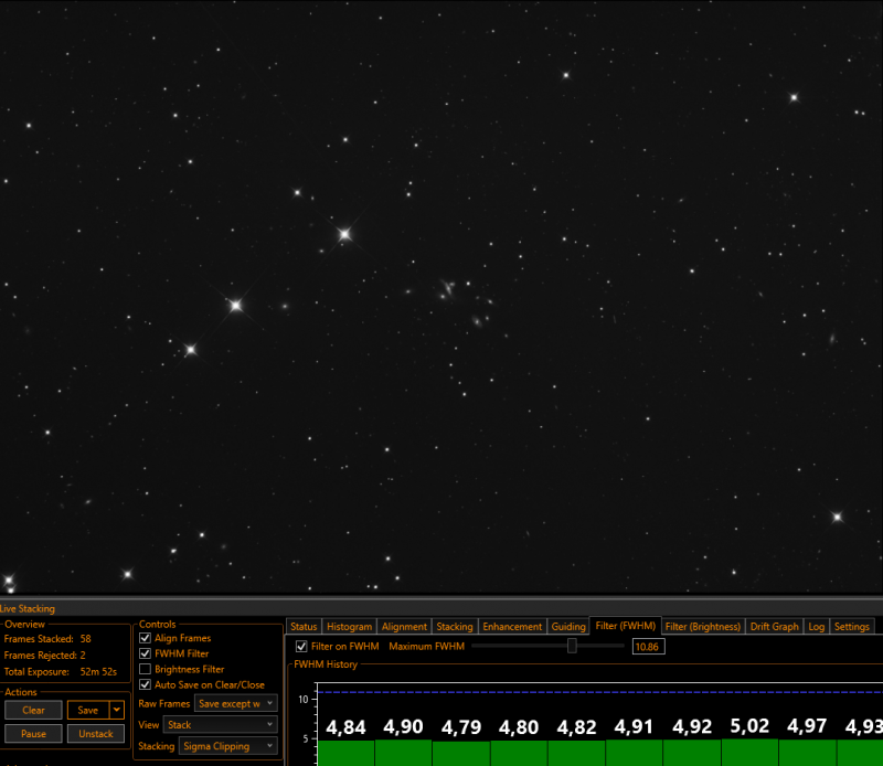

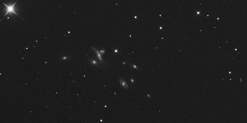

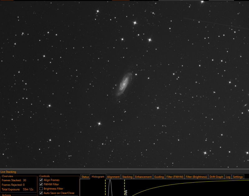

bon apres un reglage live du tilt du po pour revenir a quelque chose de potable, NGC3750 le septet de Copeland
le zoom 66% a 3min est prometeur surtout que j'ai un suivi avec un rms qui colle a peu pres avec mon échantillonage et une fwhm moyenne de 4.9

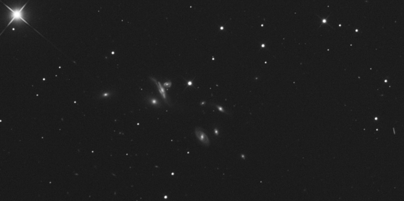

j'espere que je pourrais faire le rgb
zoom a 28min
avec une magnitude 21,45 atteinte en 30 min

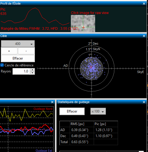

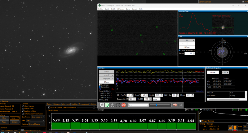

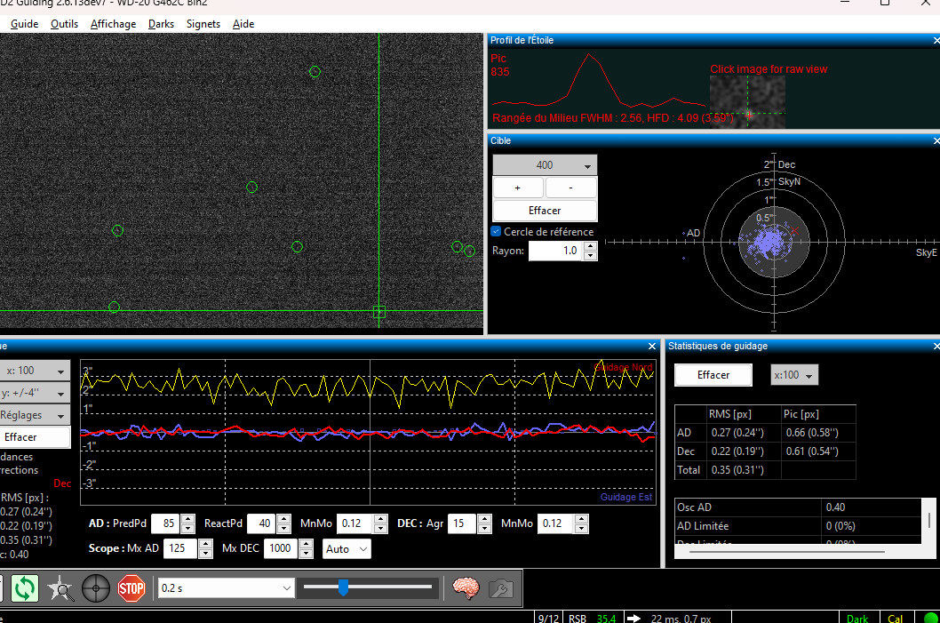

Comment dire....je suis assez content du guidage ce soir... 0.31" de rms total :)
vue globale a 51min
ah pendant que je shoote le rouge , mon meilleur score phd2 a ce jour 0.30" d'erreur rms
et les 10 1ere minutes en rouge avec une FWHM moyenne de 4.19 donc 2.43" d'arc !! le seing est fantastique ce soir !
et vive le vert 10 min
et finition en version bleu

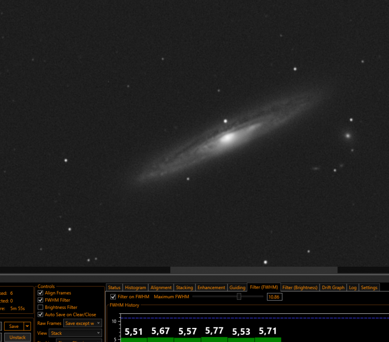

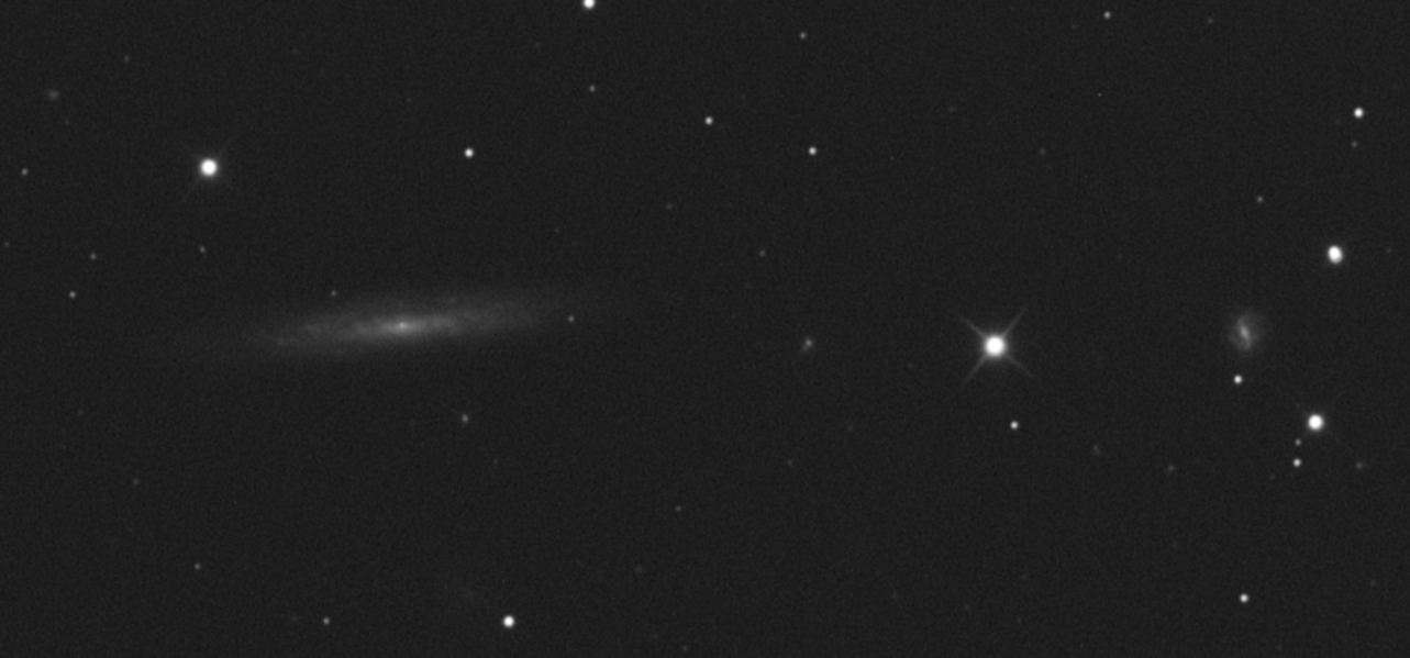

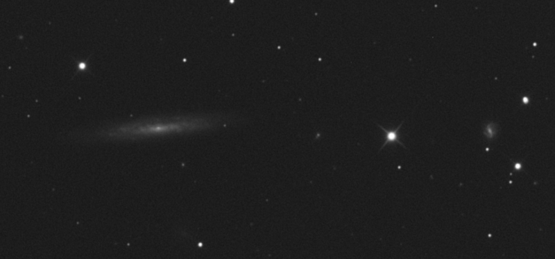

Cible suivrant la Galaxie de la poussière d'etoile NGC4216 Gain 394 pour 60s
Vision Va a 5 min zoom 75%
et les copines vers 7 min

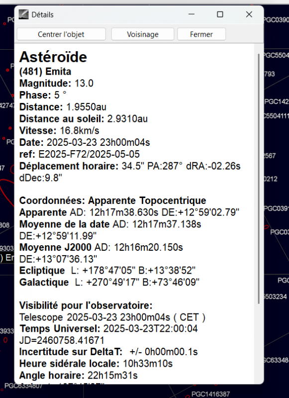

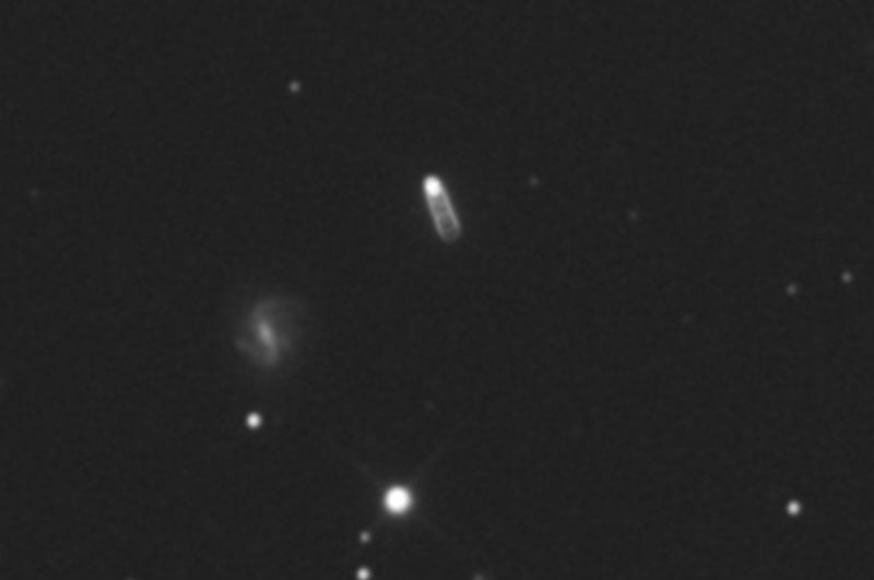

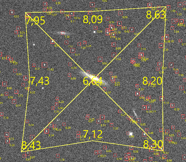

Bon je crois que je vais virer ce porte oculaire, j'ai a nouveau un tilt extreme... le po a bougé avec le deplacement et pourtant j'avais bien serré les 3 vis a 120°.... :shock: ca me dedouble les etoiles en bord de champ je vais devoir acheter un autre po sans anneau de rotation...
Qu'est ce donc que ce truc en déplacement près de la petite spirale ?
bon pour le tilt ...toujours la meme chose, les vis en laiton avec le froid de la nuit se retracte et se desserent... et du coup le po s'incline. Demain je commande un nouveau po
En attendant j'ai tout resséré de nouveau....pfff quel temps perdu

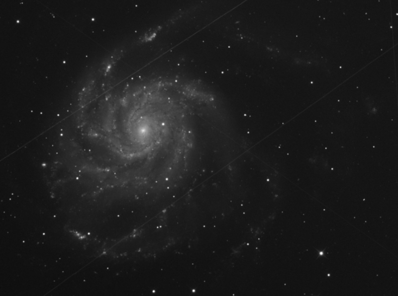

Message par Opmc73 » 25 mars 2025, 04:47

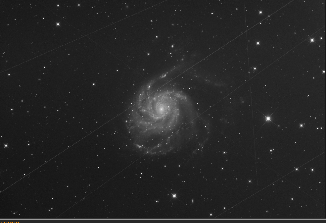

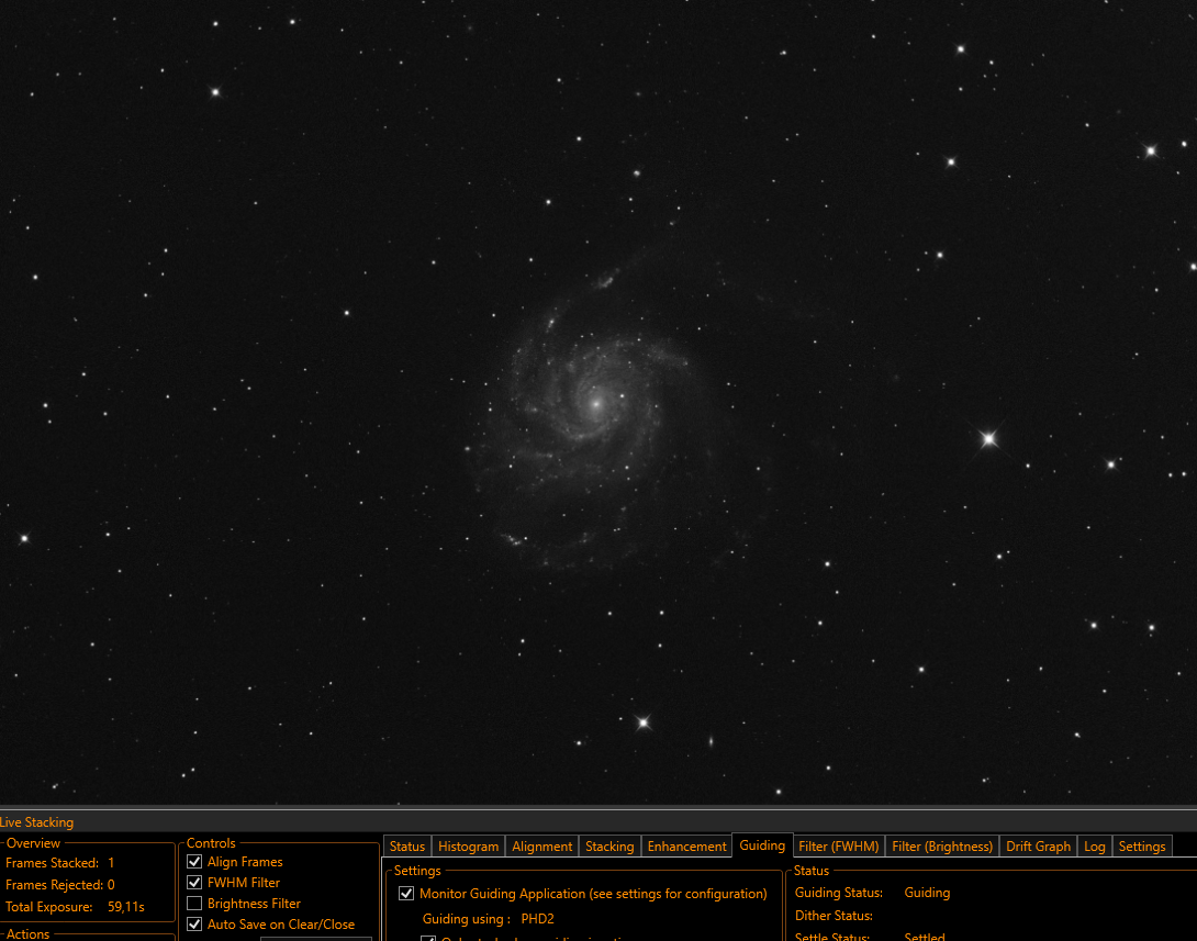

Bon je vais finir avec M101 en mono les 1ere 60s
ah mais sympa les starlink de musk.... plus qu'a restacker en enlevant les brutes rayés
zoom a 33%
zoom 80% je fusionnerai ça avec une photo RGB de mes archives , dodo time
et pour le plaisir de garder un souvenir du suivi car c'est pas chaque fois comme ça

Je suis juste déçu de mes soucis de tilt ...pour un PO a près de 500€ c'est balot d'avoir mis ce système de bague qui tient par 3 mini vis a embout nylon. Résultat si je veux pas de tilt faut que je serre tout à fond une fois vérifié le bon positionnement et prier que les effets de dilatation ne fasse pas relacher le serrage et ne surtout pas utiliser la capacité de rotation car par friction ça devisse une des vis.
En plus j'ai regardé un peu les feather touch c'est le même genre de systeme...donc je suis sur que ça fait le même soucis.
L'autre choix revenir a la version améliorée du PO GSO avec crémaillère et bande de roulement qui lui a un bon systeme d'attache au RC par un anneau vissant, mais c'est de nouveau 423€ mais la au moins pas de tilt intenpestif. J'ai posé la question a TS notament pour savoir si ma bague M68/M63/M48 ira car je l'utilise pour mettre le reducteur de focal interieur focuser le tout vissé.

Et j'ajoute bravo pour ton suivi à me faire palir d'envie .... je ne sais pas comment tu obtiens un rms >0,5. Avec ma HAE69 je suis toujours et encore au dessus de 1 et je crois avoir essayé tous les algorithmes.
Messages : 6034
VA Mono d'OPMC
Message par Opmc73 » 25 mars 2025, 16:11
roza7267 a écrit : ↑
25 mars 2025, 14:35
tu veux dire < 0.5 ;)
Alors c'est la compilation de diverses lectures à droite et à gauche qui m'ont permis d'affiner les réglages et un peu d'empirisme. Pour une monture harmonique il faut déjà faire des poses courtes <= 1s max. Donc ne pas écouter Phd2 qui recommende entre 1 et 3s , ça c'est pour les montures classiques. Quand le seing est très bon comme hier j'utilise des pose de 0.2s , quand il est moyen et qu'il y a des voiles d'altitude je suis a 0.5s . Quand c'est très mauvais et que j'ai du mal a avoir une étoile bien net dans l'OAG je passe a 1s (mais je redescend a 0.5s des que je peux).
Ensuite il y a le reglage du Minmo AD et DEC. Tu vas trouver des formules de calcul fonction de ton echantillonage dans la video de ce lien =>
La formule donne dans mon cas 0.15 pour le minmo AD , mais dans la pratique j'ai trouvé empiriquement que 0.12 c'est bien. En general je mets la même chose en dec , des fois je vais doubler la valeur (dépend du seing/qualité mise en station etc... ).
Puis il y a le temps max de l'impulsion. En general je mets autour la moitié du temps de pose en AD (donc 250 pour 0.5s et 100 pour 0.2s ) puis j'ajuste en fonction du RMS AD.
Pour la declinaison, comme ça bouge bcp moins que l'AD (voir ça bouge en fonction de l'AD) je mets 1000 , des fois je laisse 2500. Mon idée c'est , après avoir vu que si je ne corrige pas en Dec j'ai pas bcp de dérive en Dec, c'est de corriger la dec le moins possible.
Pour l'agressivité , en AD c'est autour de 40 et en Dec 30 maxi ...mais ça va dépendre du seeing, je corrige la valeur en fonction de comment ça reagit.
Pour le PEC il met bien 10 min avant de s'ajuster , au début c'est pas bon et ça se centre progressivement.
Après le reste va dependre du seing. Quand c'est excellent comme hier (souvent apres une pluie en journée) j'obtiens ce rms entre 0.30 et 0.45. Quand j'ai un seing moyen je vais tourner entre 0.5" et 0.8" et quand c'est très mauvais (FWHM > 8) je vais naviger entre 0.9 et 1.2.
Sinon dans tous les cas j'essaye de garder les RMS AD et Dec aussi proche l'un que l'autre en valeur pour eviter d'avoir une étoile ovale ou avec une petite excroissance.
Sinon la mise en station précise est importante. Je m'attache a la faire le plus précis possible avec l'outil SC pro. Je cherche a avoir Excellent donc < 0.20" azimuth et altitude sachant que ça me donne une erreur d'alignement polaire <5 min dans l'assistant de guidage ce qui est ce que recommande cet assistant. Si la mise en station est pas top, on peut avoir un bon RMS et des étoiles en arc de cercle.

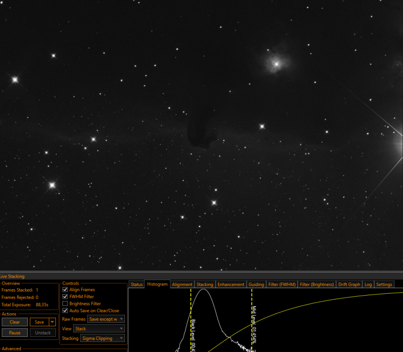

C'est parti, avant qu'elle disparaisse la tete de cheval
Messages : 6034
VA Mono d'OPMC
Message par Opmc73 » 30 mars 2025, 22:59
bon fin pour auj. les nuages sont de retour.
Et j'ai du tilt car j'ai bricolé la connexion de la camera a l'esatto et ça doit etre bancal, je dois attendre la bonne bague qui va arriver cette semaine.

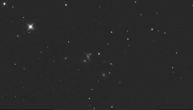

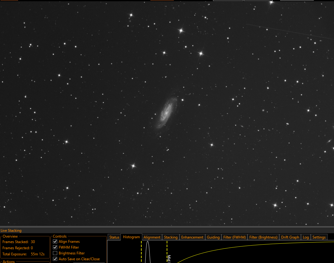

Bon les nuages sont partis, j'ai un peu resorbé le tilt voici NGc3198
66% a 34min
après 55 min et a 60 je passe au RVB

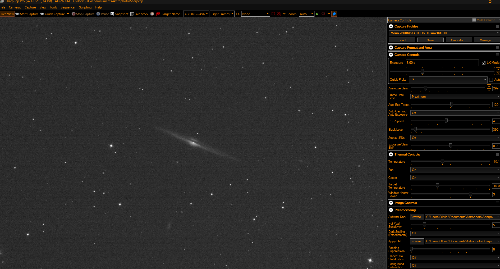

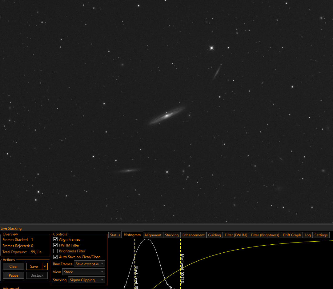

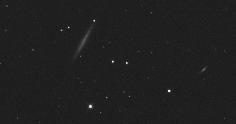

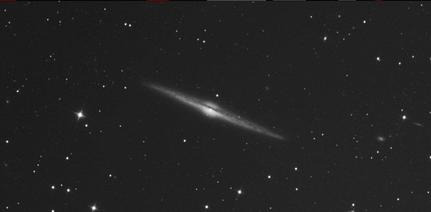

Je vais capturer NGC4565 (C28) , deja au moins la luminance
Voici une vue VA de 8s RC10 f/5.4, Gain 299
et la 1ere frame de 110s
et un zoom 50% car il y a deja pas mal de details
Bon j'ai toujours un enorme tilt vers le coin supérieur gauche, mais de toute façon tant que j'aurais pas la bague M81/M68 qui me permettra de visser la camera correctement ben... la ça tient avec une bague M81/M68 male et un anneau stop de 3mm d'épaisseur et c'est cet anneau stop qui fait le joint M68 fenelle entre l'esatto et le train optique ...donc c'est leger pour regler un bon tilt :mrgreen:
apres 20 min
