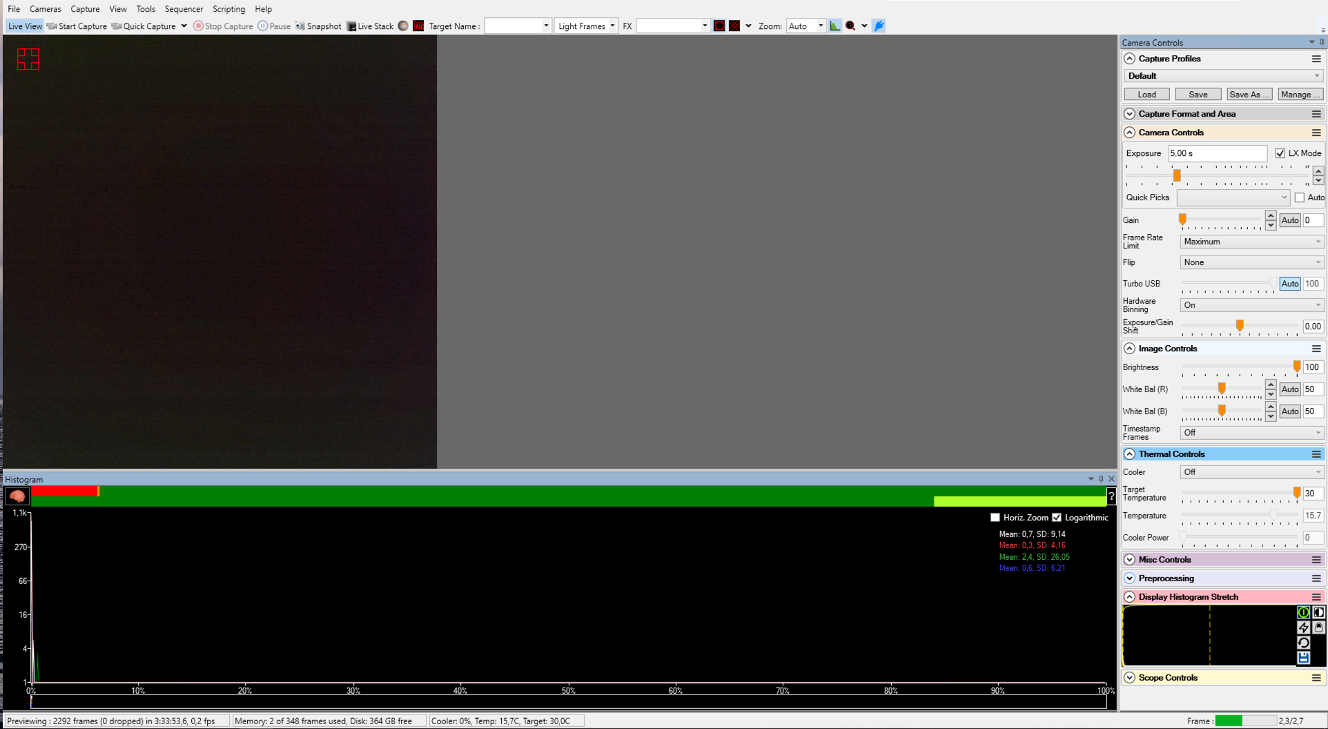

[Tuto] Trouver l'offset/brightness de sa caméra en quelques clics
Message par sonata31 » 07 mars 2024, 15:34
D'abord merci pour ton aide
Message par sonata31 » 07 mars 2024, 15:38
Je viens de m'appercevoir que le gain était à 0, mais à 100 cela ne donne pas mieux
Message par Olivier-Fantasy » 07 mars 2024, 16:18
sonata31 a écrit : ↑
07 mars 2024, 15:34
J'allais justement te le dire ;) Il faut que tu mesures avec le gain que tu souhaites utiliser pour imager (donc 100 ou 101, pour une Asi533, c'est bien).
Ensuite, mets le brightness tel qu'il est d'usine (chez ZWO) : 50... Et regarde si tu vois une courbe.
On dirait que ta courbe a disparu sur la gauche...
EDIT : et c'est quoi ce petit cadre de sélection dans l'image au-dessus ? Je ne pense pas qu'on fasse une quelconque sélection dans l'image...
Dernière modification par Olivier-Fantasy le 07 mars 2024, 17:26, modifié 1 fois.

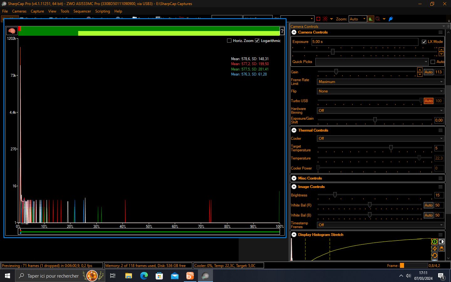

Message par pejive » 07 mars 2024, 17:17
je viens de refaire le test
5s-gain 113-offset 30
5s gain 0 -offset 30
5s gain 113 offset 15
Dans tous les cas le pic se voit bien
:arrow: edit ce que montre @sonata31 c'est le début du sensor analysis pas la détermination de l'offset

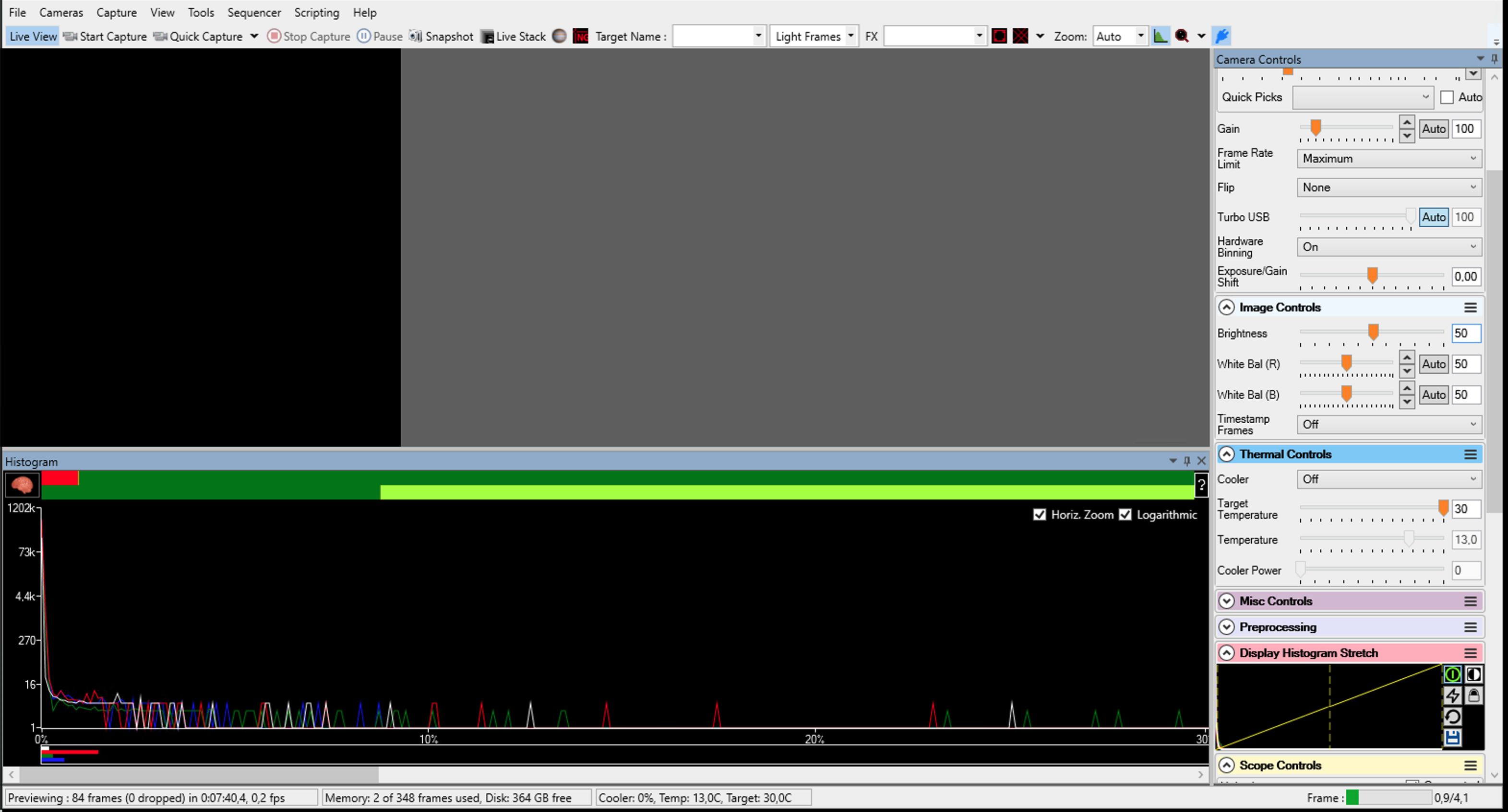

Voici ce que cela donne avec gain=100 et brightness=50

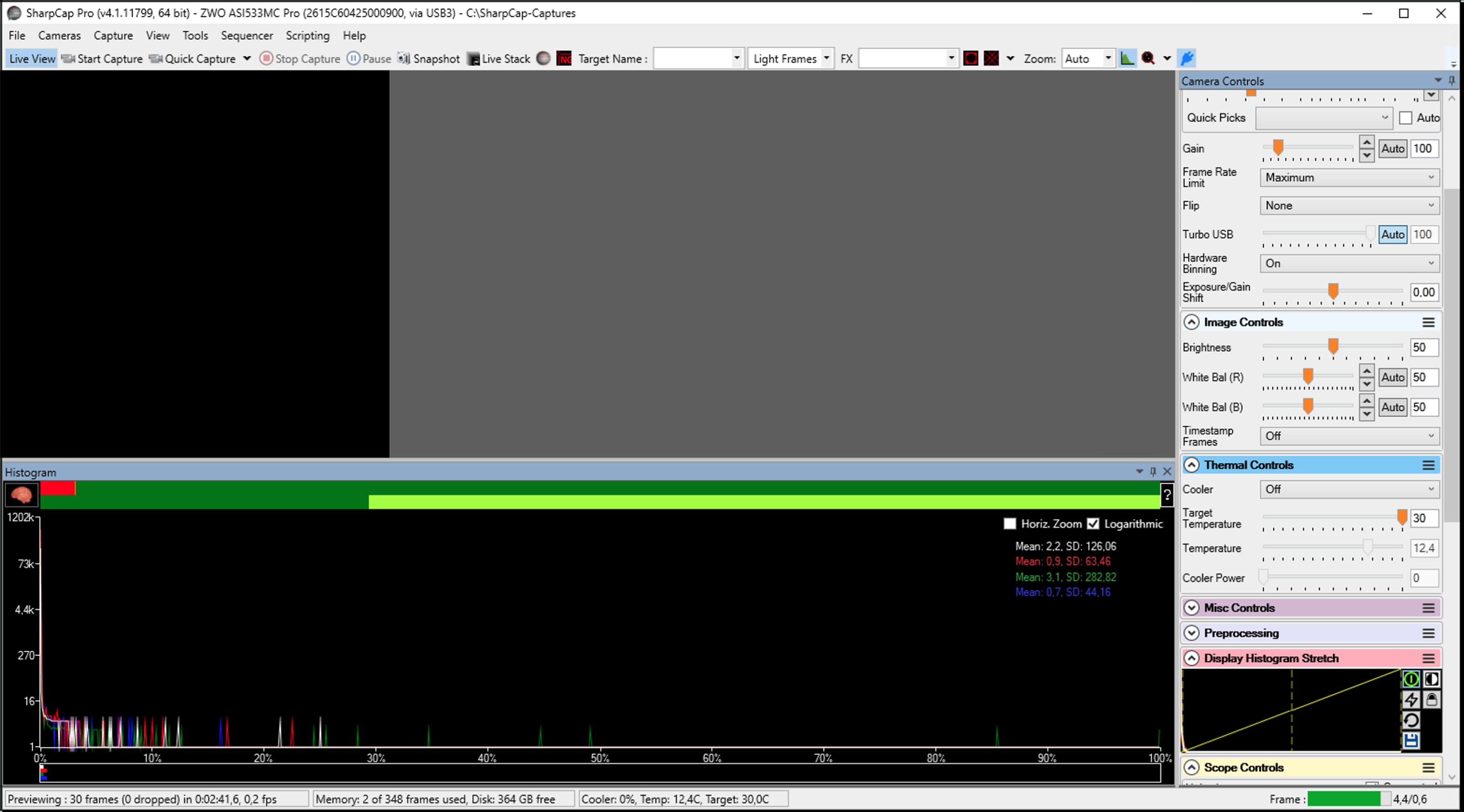

Message par sonata31 » 07 mars 2024, 20:54
Avec le zoom
Message par Olivier-Fantasy » 07 mars 2024, 21:00
07 mars 2024, 20:52
Effectivement, ce n'est pas normal... Tu avais fait l'analyse de capteur, auparavant ? (Comme le rappelait Pejive, au-dessus, cela ne fonctionne que comme ça)

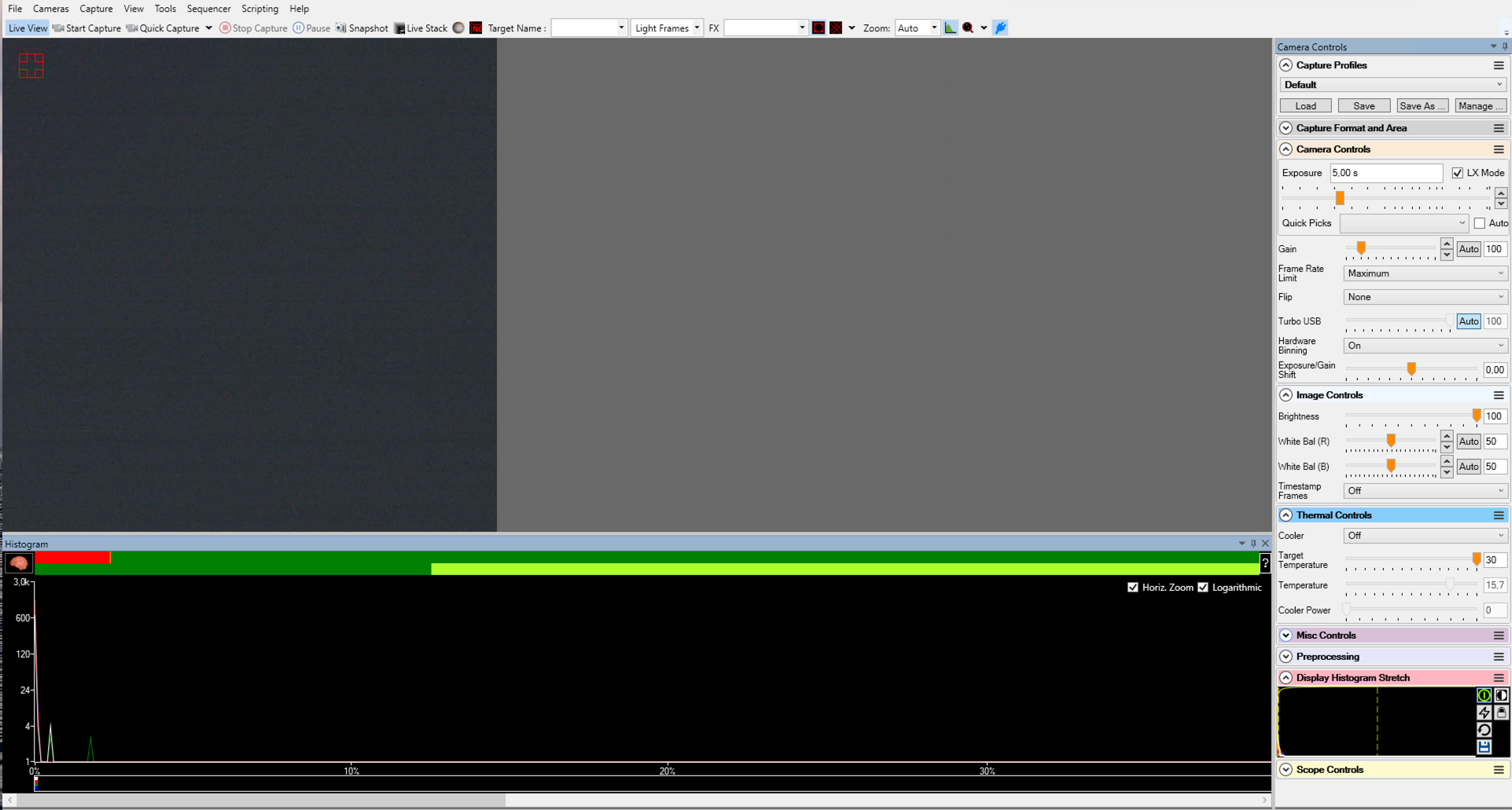

Message par sonata31 » 08 mars 2024, 11:11
Tout comme tu le dis
CleanShot 2024-03-08 at 11.09.42.png (230.25 Kio) Consulté 8875 fois
Message par Olivier-Fantasy » 08 mars 2024, 12:01
Peut-être le Debayer Preview ? Je ne l'ai jamais mis sur autre chose que "ON"...

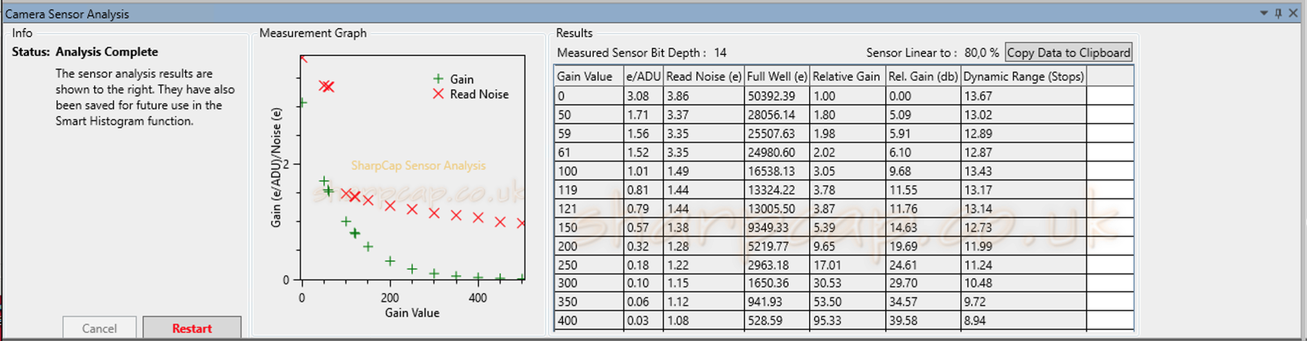

Par curiosité j'ai lancé un Sensor Analysis
sonata31
Messages : 98
Inscription : 26 août 2019, 09:40
Localisation : Entre Toulouse et Albi
Message par sonata31 » 08 mars 2024, 15:32
Voici ce que cela donne après cette analyse avec un Gain=100 et Brightness=10
CleanShot 2024-03-08 at 15.31.03.png (168.85 Kio) Consulté 8861 fois
Message par Olivier-Fantasy » 08 mars 2024, 16:08
Nickel !! :clap:
Du coup, tu peux monter ton brightness, car tu vois que ça mange tout le côté gauche (il faudrait que tu sortes les couleurs à gauche aussi, sinon tu en perds sur ton image)...

Message par sonata31 » 08 mars 2024, 18:09
Quand j'augmente Brightness jusqu'au maximum, les courbes ne bougent pas
Message par Olivier-Fantasy » 08 mars 2024, 18:20
Bizarre... d'habitude, elles se décalent vers la droite...
Tu es à quel temps de pose ?
