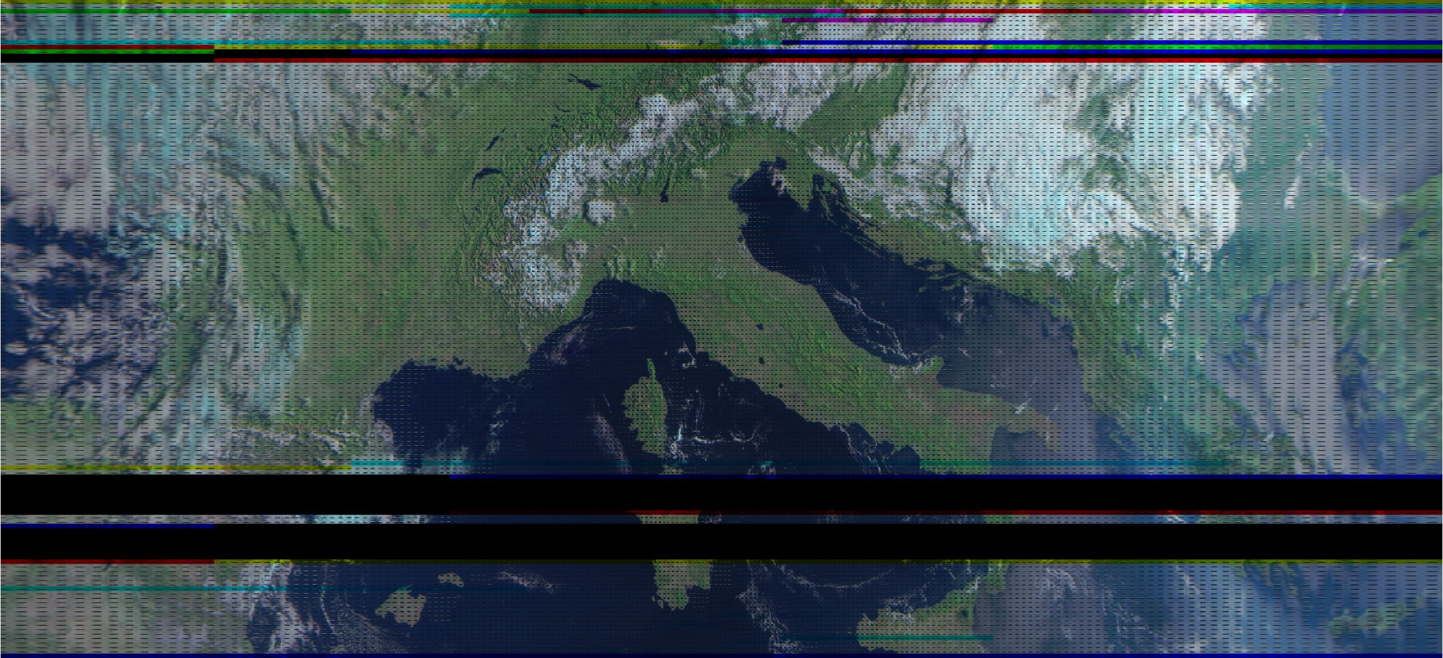

Message par pejive » 26 juil. 2022, 11:55
NOAA 18 de 11h30 colorisation HVCT

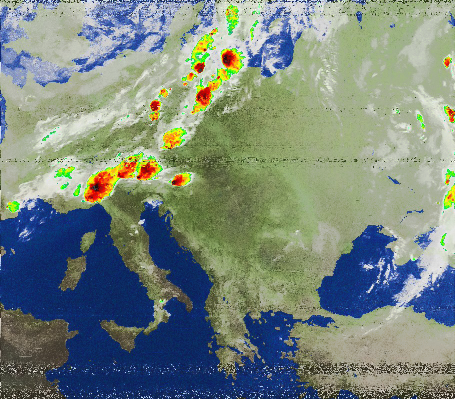

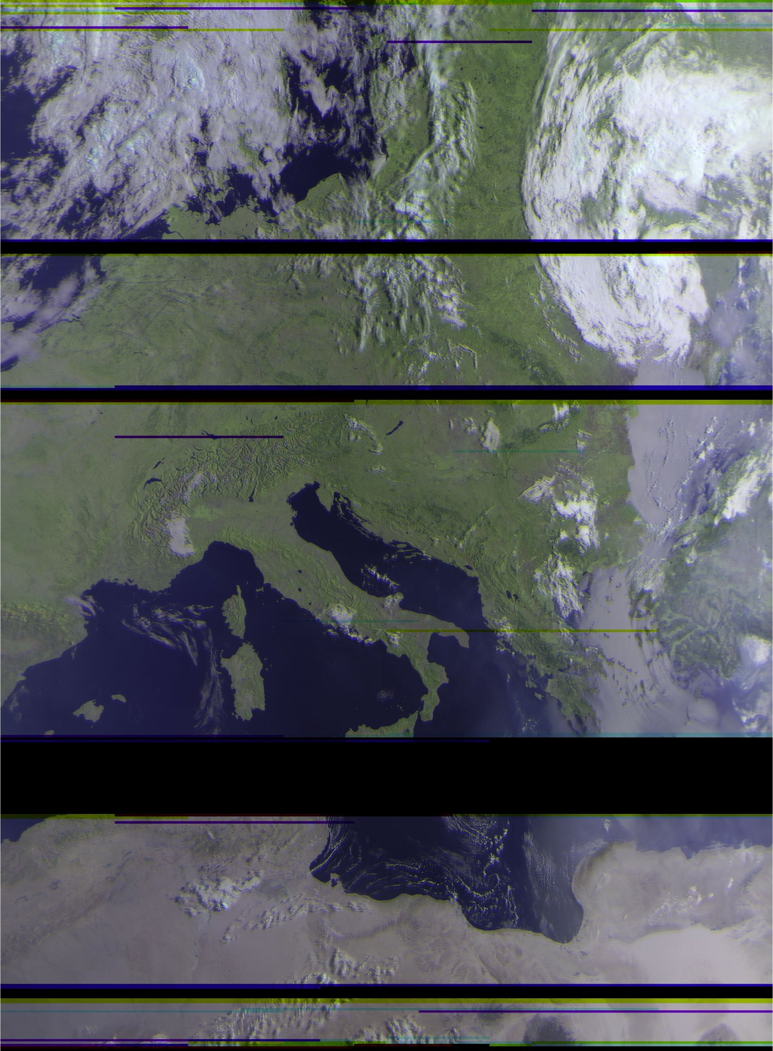

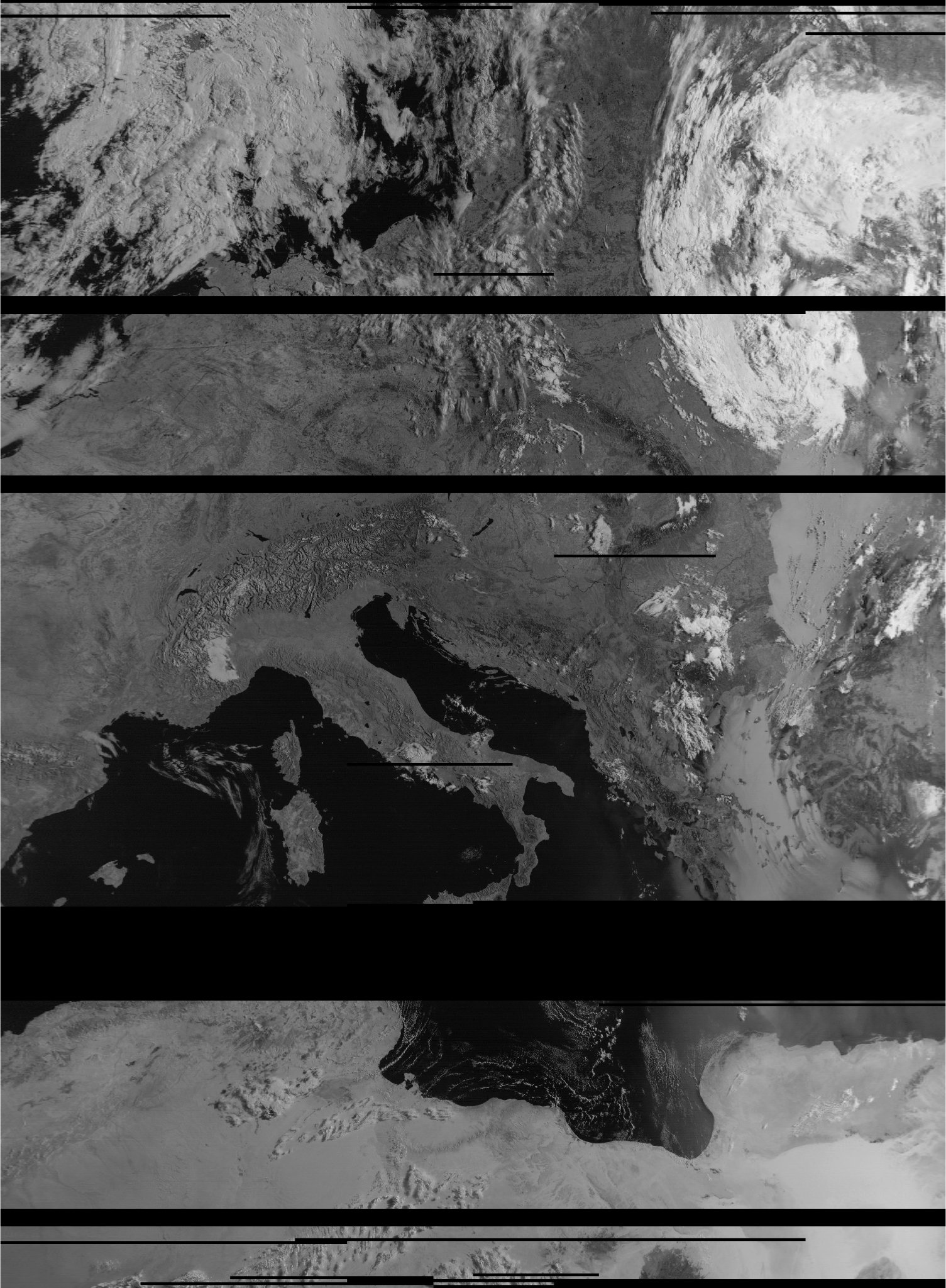

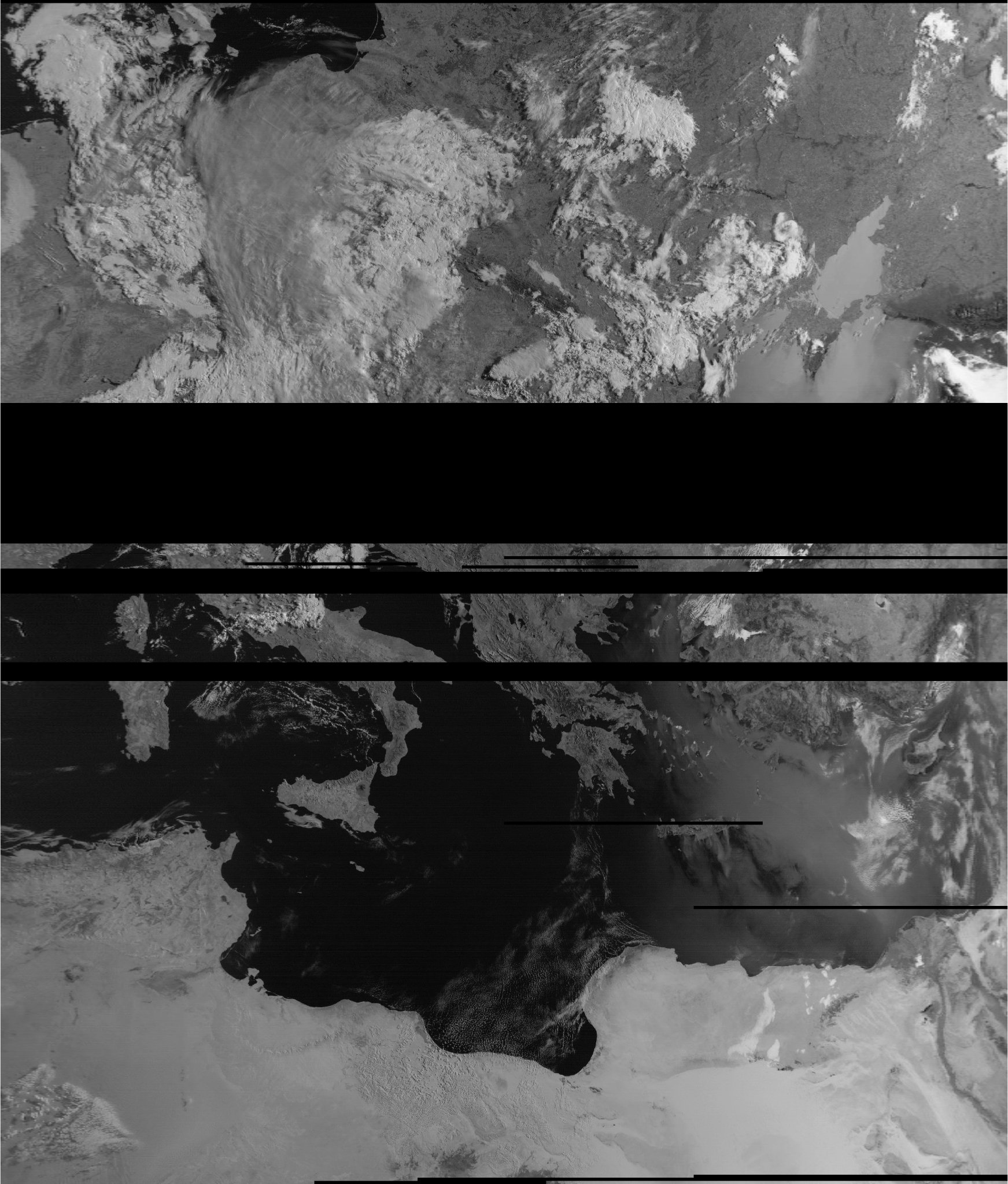

Message par pejive » 29 juil. 2022, 08:27
noaa 15 de 8h assez bas; bruité
Mais on voit Alexandrie Alexandra :lol:
couleurs beurk :D multispectral

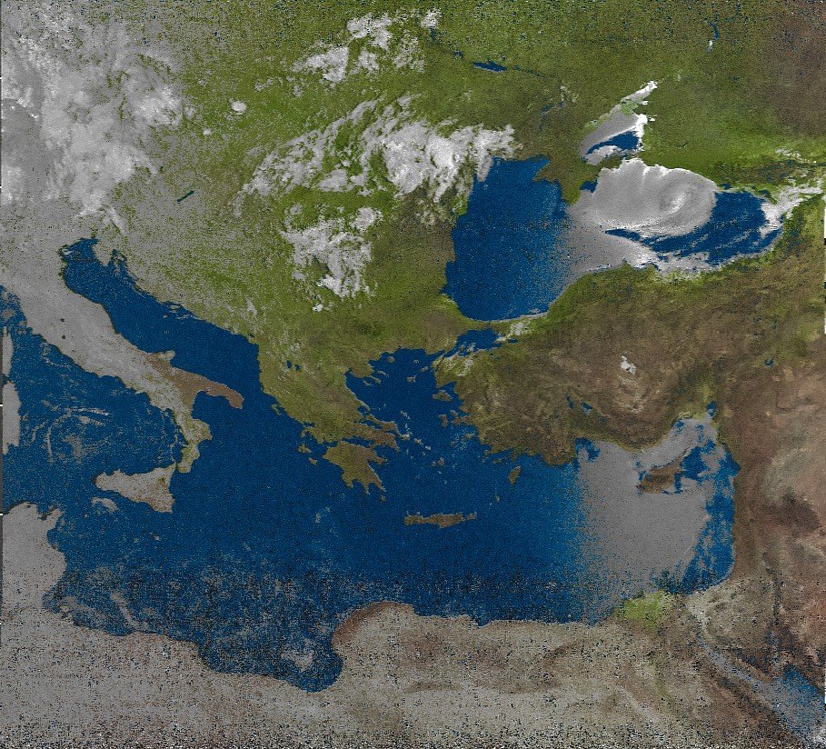

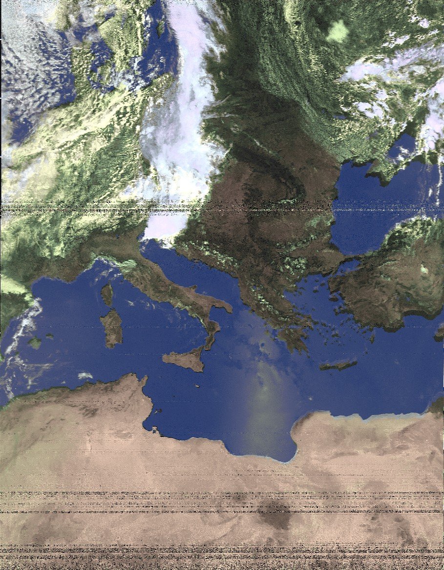

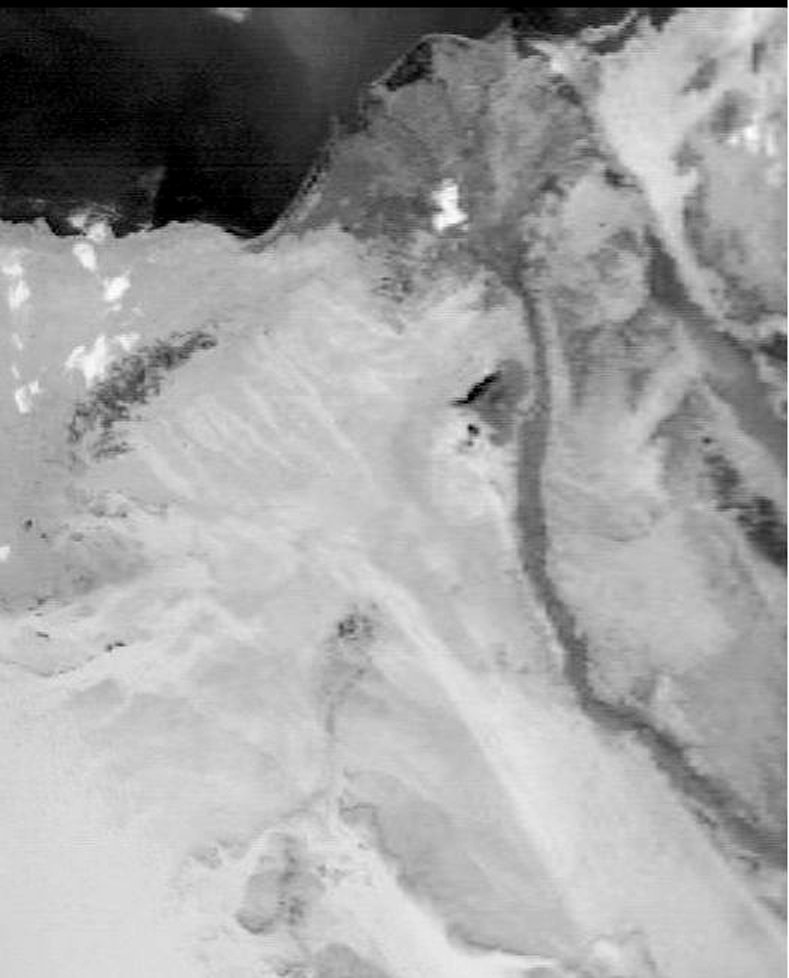

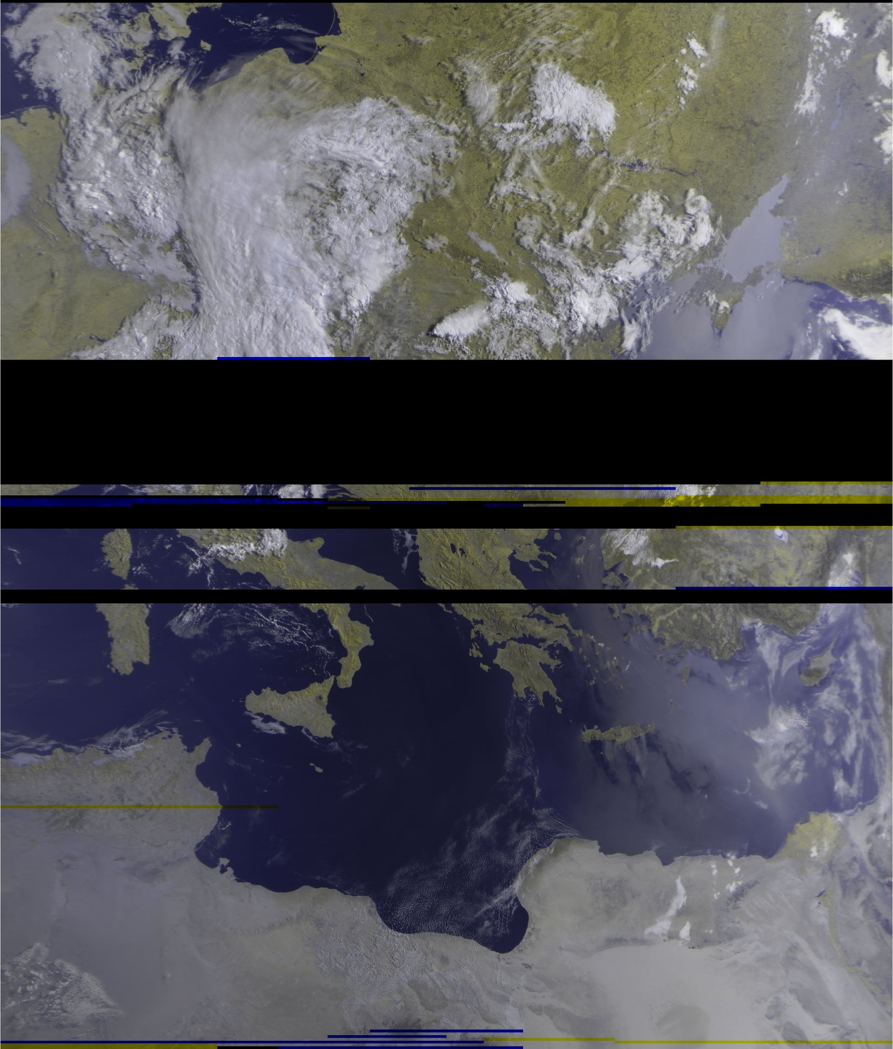

Message par pejive » 30 juil. 2022, 07:59
Meteor de 7h45
Très sensible à l'orientation de l'antenne
Version visible 122
Canal infrarouge 1,6 microns
zoom sur le delta du Nil

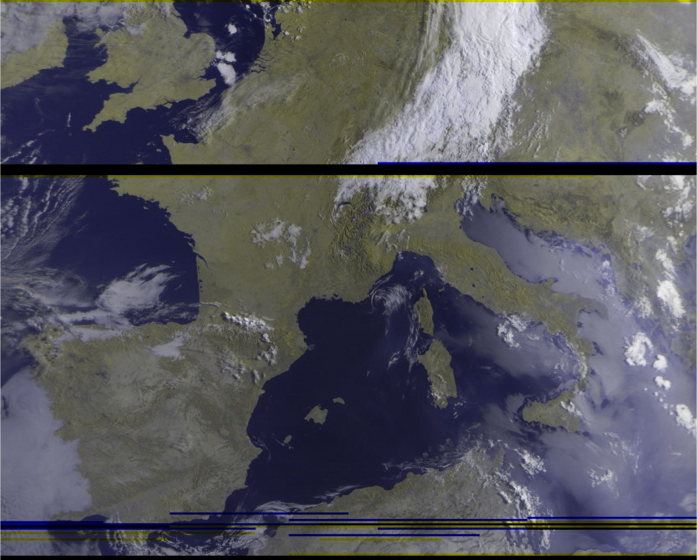

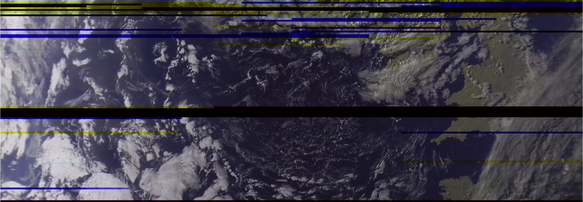

Message par turbojf » 02 août 2022, 20:26
Meteor M2 de 19h44

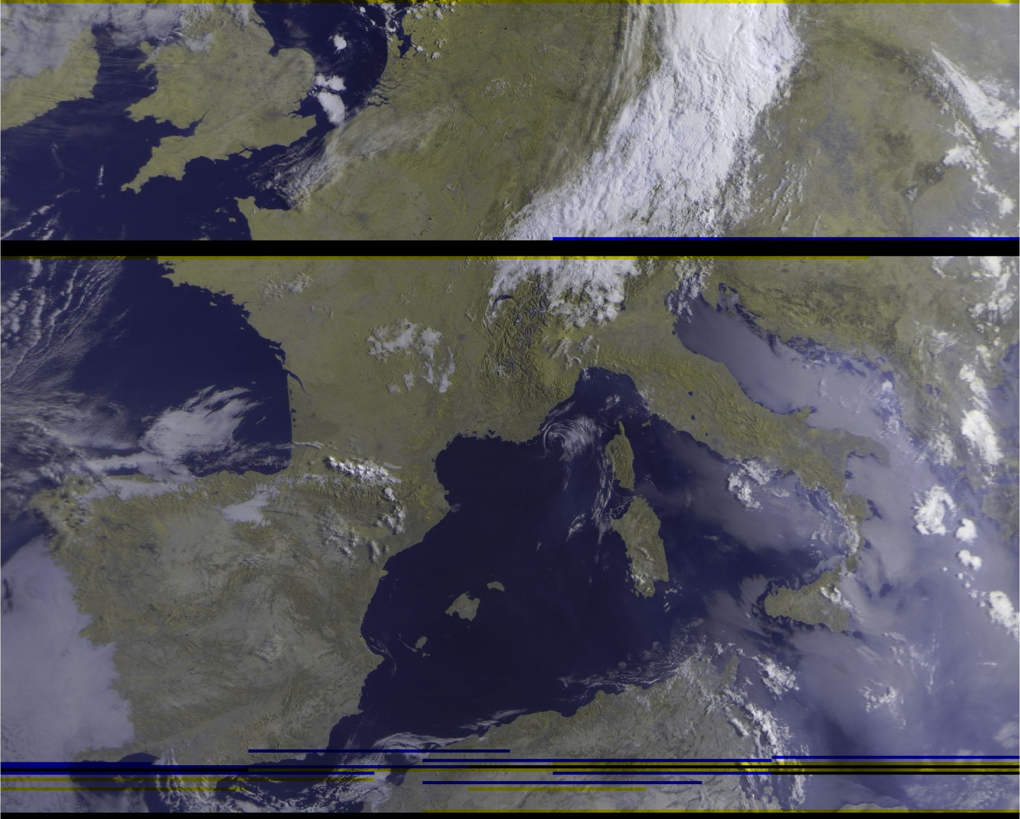

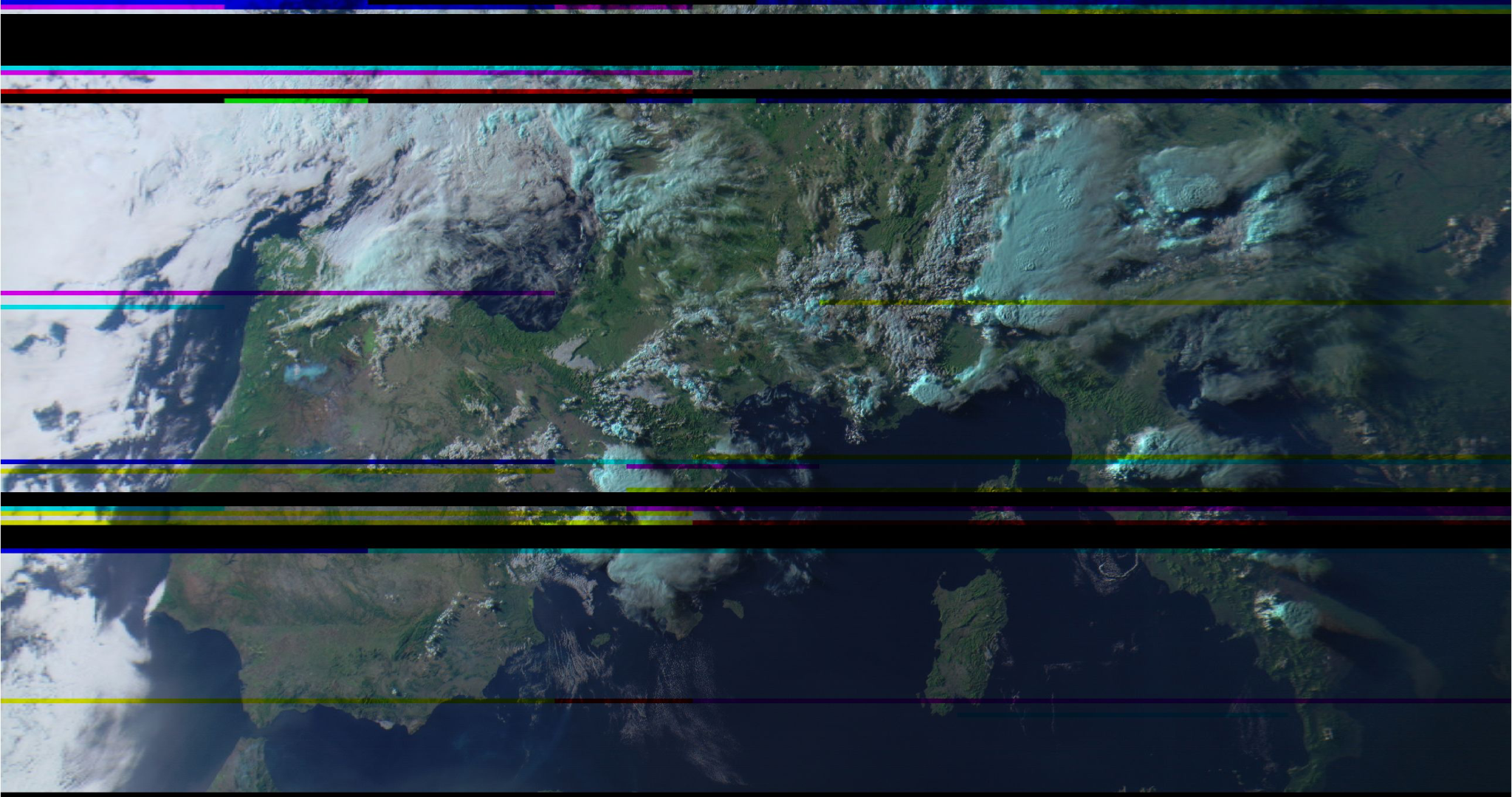

Message par pejive » 03 août 2022, 08:18
Meteor de 08h avec quelques coupures
Le canal infrarouge 1,6 microns est plus net

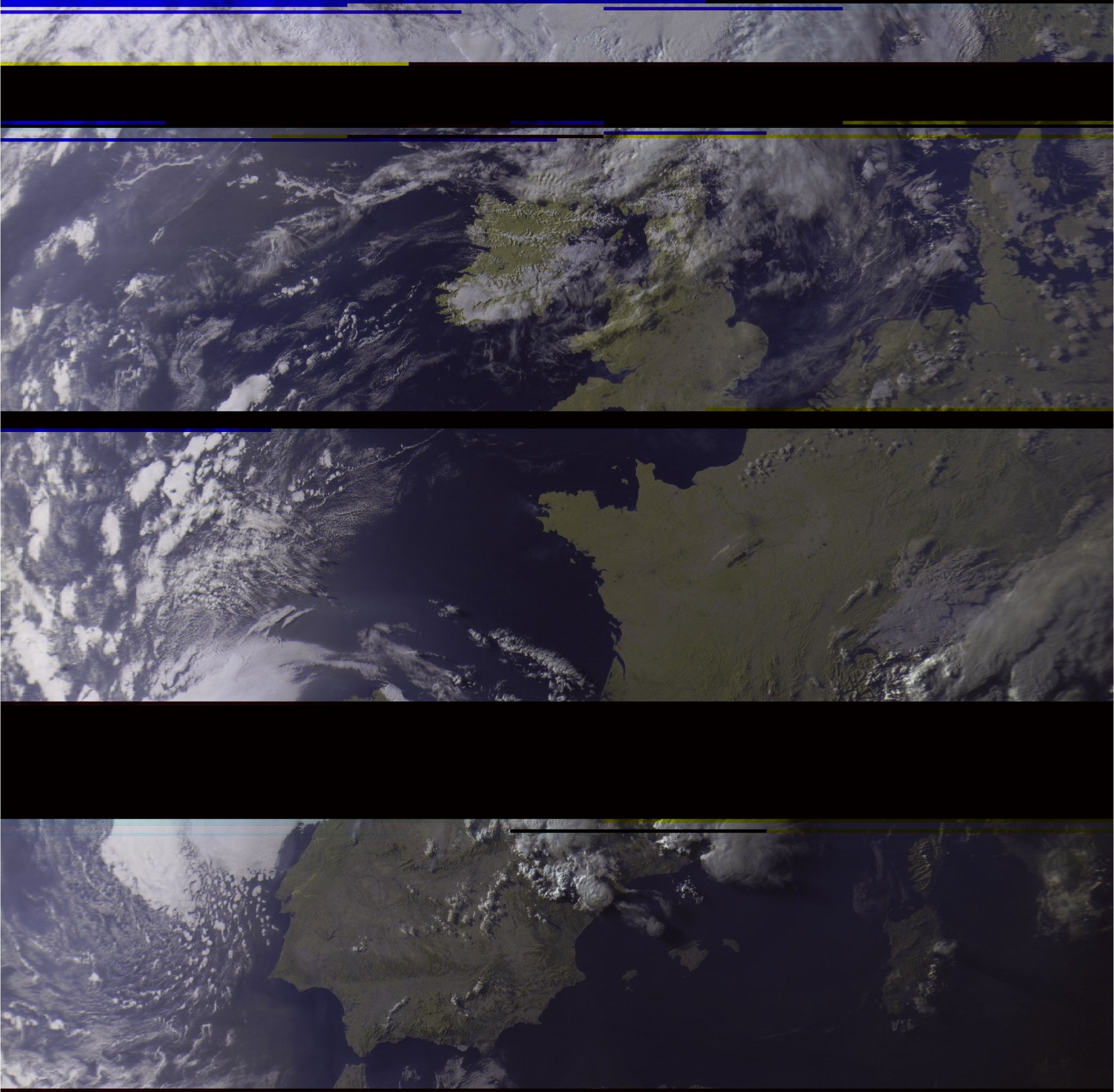

Message par turbojf » 03 août 2022, 19:46
Meteor de 19:24

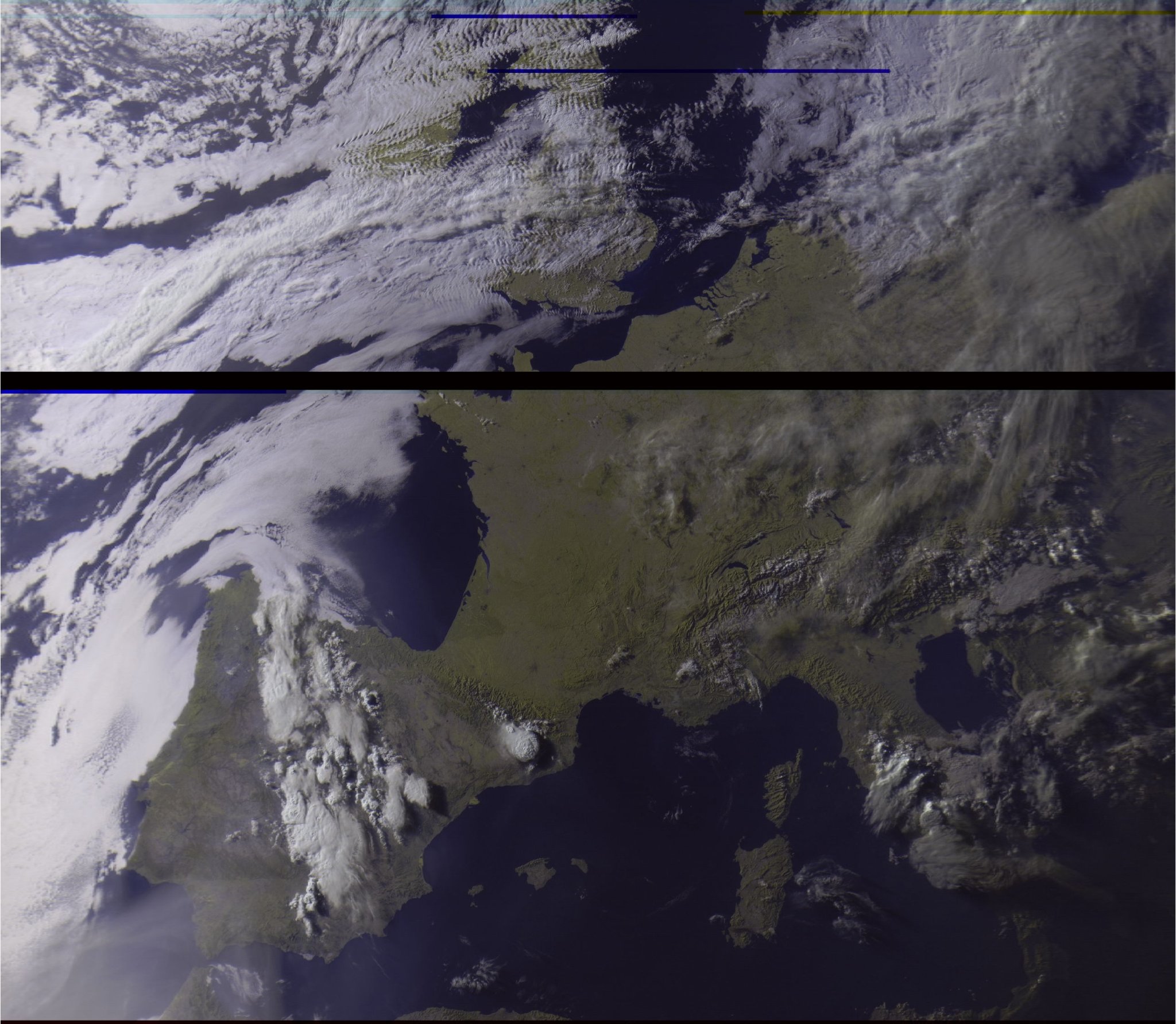

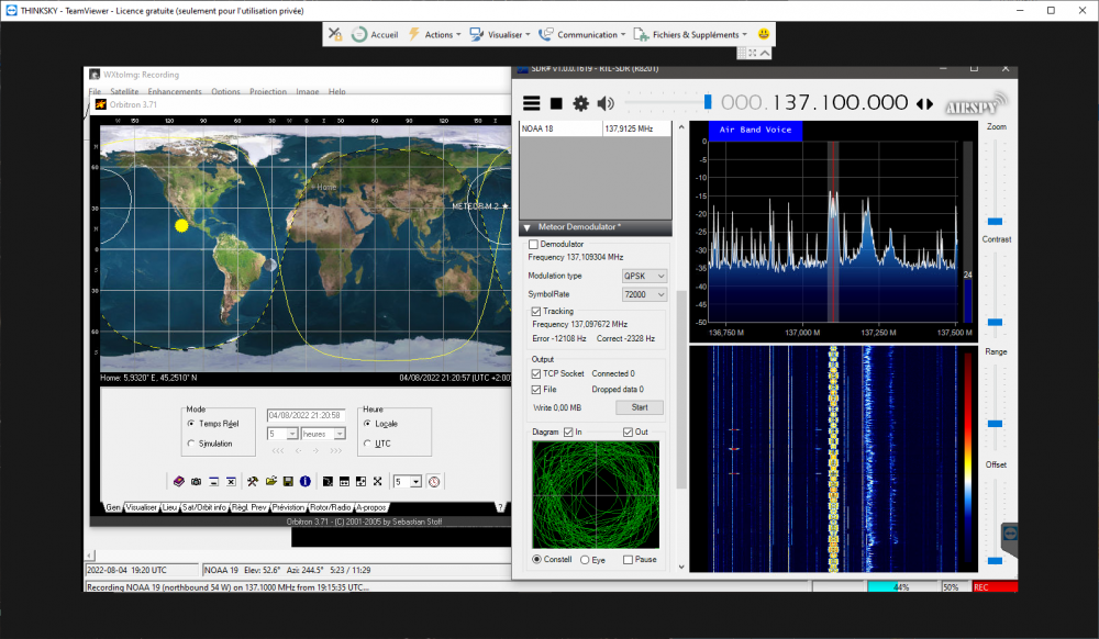

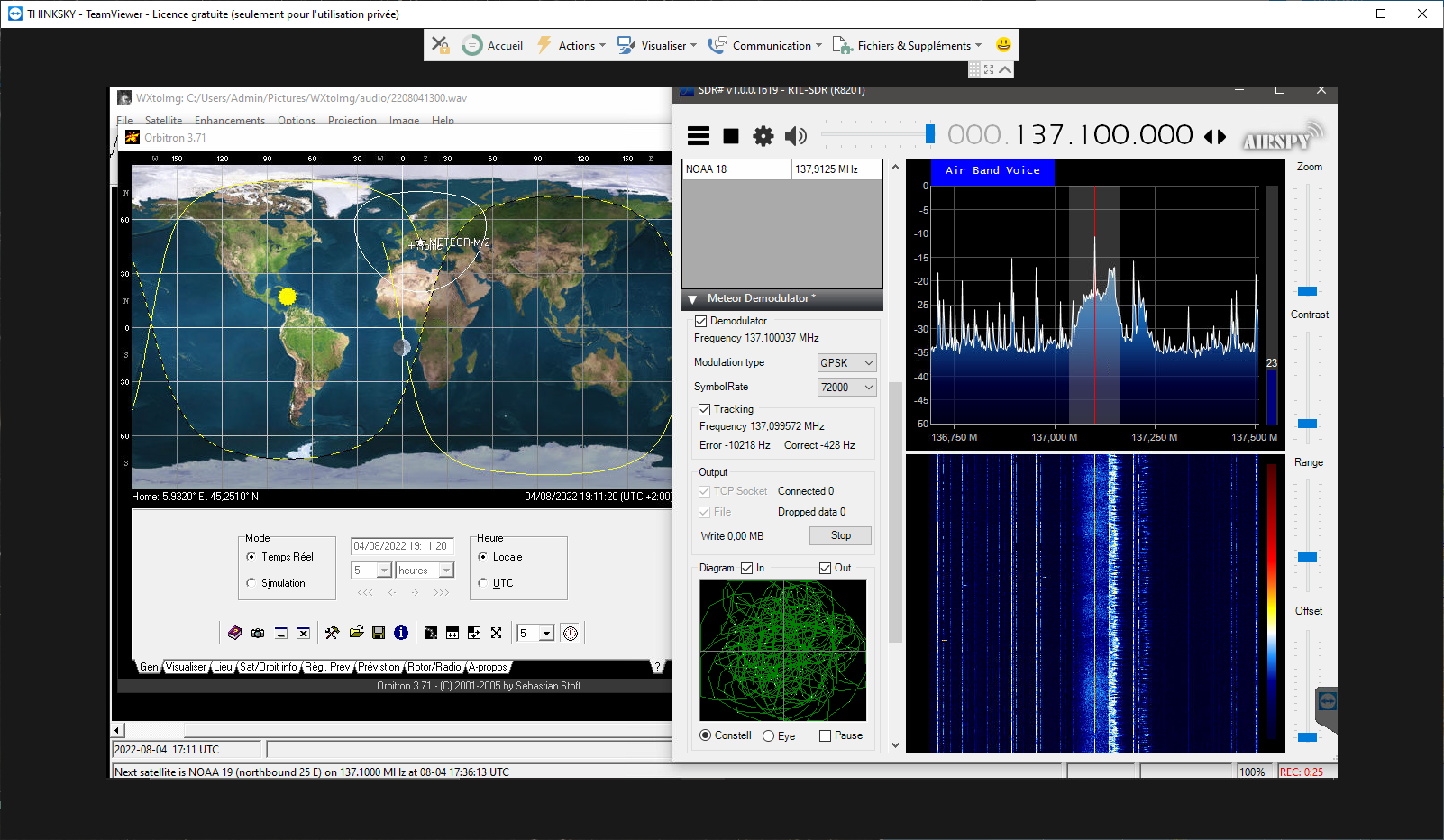

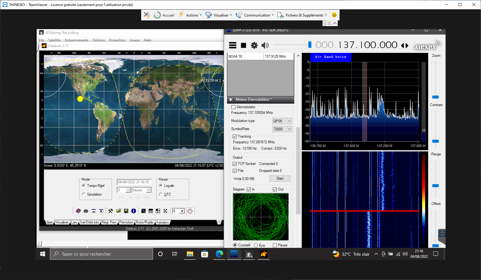

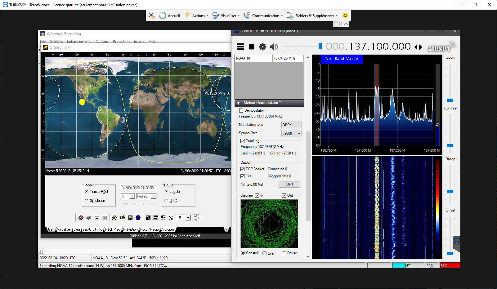

Message par Caprice » 04 août 2022, 21:18
Je vais devoir relancer une chasse aux parasites ou trouver un meilleur emplacement pour mon antenne. Cela fait un petit moment que je ne reçois plus ou presque Meteor et ce soir j'étais là pour le voir passer. Malgré un beau signal bien costaud, des parasites viennent le pourrir et pas de lock
Au passage de Meteor:
à "blanc"
Il y a tout juste la place pour un NOAA

@Caprice ton secteur est très parasité, il semble que ce ne soit pas permanent, mais pas facile de trouver l'origine.
Une antenne omnidirectionnelle comme la QFH ce n'est pas l'idéal dans ce cas.
Je pense que tu n'as pas intérêt à trop augmenter le gain (ne pas utiliser l'AGC) ; le niveau plancher du bruit me paraît très élevé; chez moi je le maintiens à -50/-55dB en réglant le gain; c'est ce qui me donne le meilleur rapport S/N
Je trouve que Meteor est plus difficile à recevoir que les NOAA; je perds le signal avec un tout petit changement d'orientation de l'antenne yagi

Message par Caprice » 05 août 2022, 15:12
Mon fils s'est équipé en TV, Home cinéma etc et j'ai l'impression que c'est devenu permanent depuis. Je peux tenter de m'éloigner de la maison déjà pour voir (pas tout de suite, il fait bien trop chaud dans les combles ^^ )

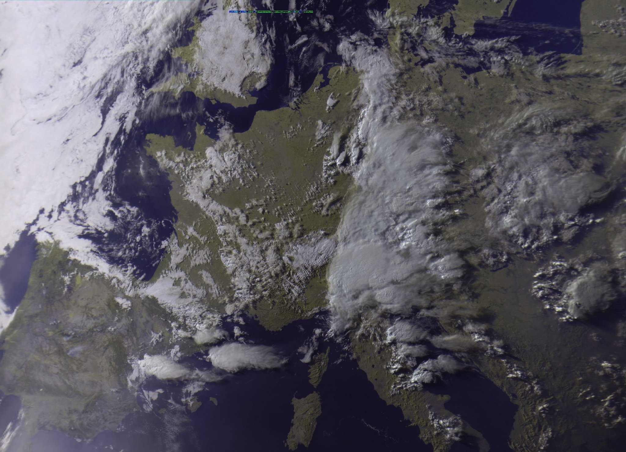

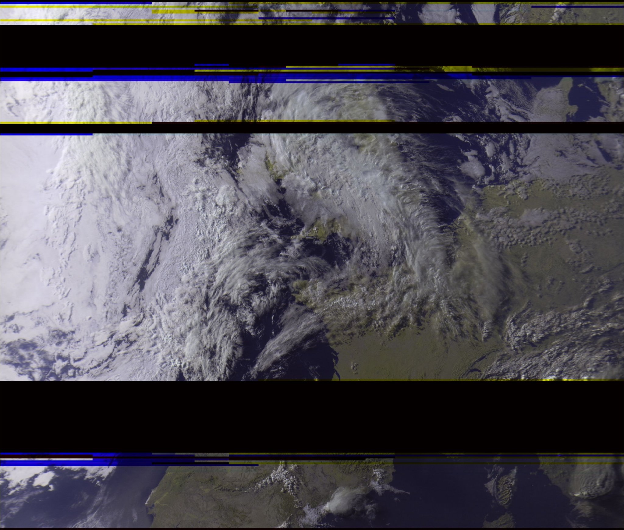

Message par turbojf » 06 août 2022, 08:58

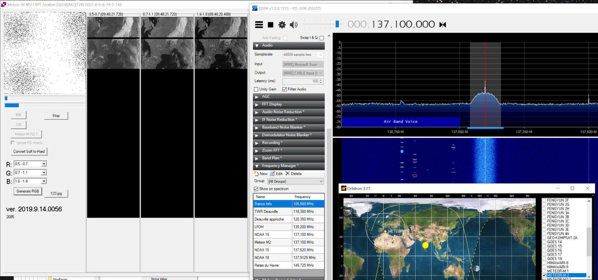

Le Meteor de 8h40
ainsi que les conditions de réception:

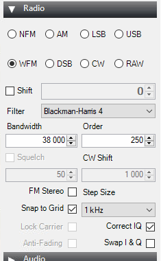

Message par Caprice » 06 août 2022, 15:57
Même en Normandie tu l'as eu plus au Sud que moi :D
Je crois que tu peux supprimer ce pic au centre du signal en activant l'option Correct IQ dans SDRSharp

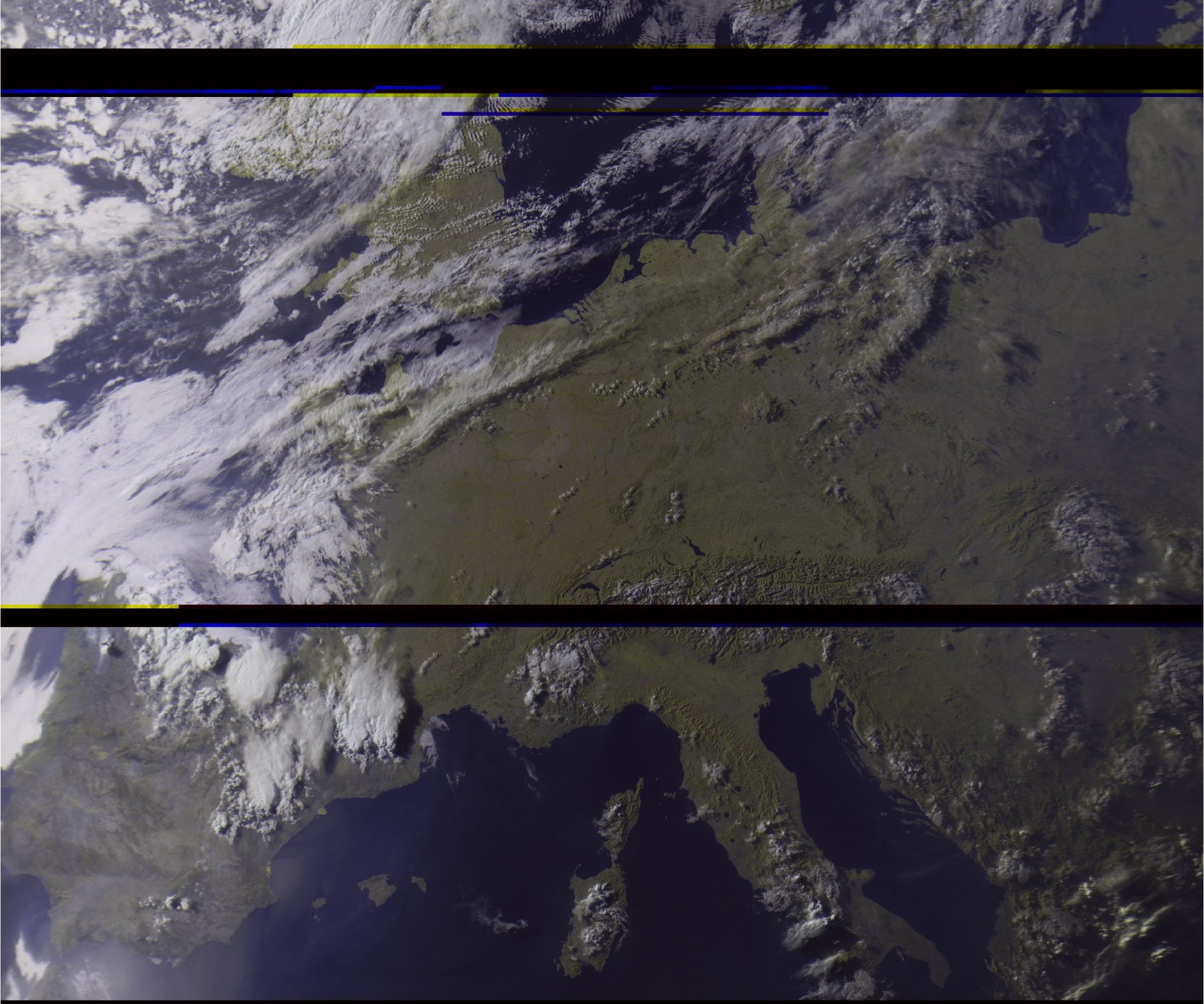

Message par turbojf » 06 août 2022, 20:31
Merci @Caprice , je vais essayer ton filtre DC spike la prochaine fois.
Le Meteor de 20h04 nous souhaite de belles observations.
Edit de 20:33, était déjà coché :roll:
Messages : 4252
Réception satellites météo
Message par turbojf » 06 août 2022, 20:43
@Caprice , si ta copie d'écran correspond à ton réglage "Meteor", il me semble que la bande passante est trop basse pour restituer les 72KSymb/s.
Message par Caprice » 06 août 2022, 21:37
J'étais en mode NOAA sur la copie d'écran ;) Je passe à 130000 pour Meteor mais c'est peut-être trop.
Bizarre pour la correction IQ, ce serait peut-être pire sans mais visiblement, ça ne gène pas la réception
Message par pejive » 07 août 2022, 07:49
Pour Meteor la bande passante c'est 120000.
Je n'ai pas constaté d'effet du Correct IQ malgré la théorie; un spike important sur 137,100 MHz n'est d'ailleurs apparu que récemment sur mes réceptions, je ne sais pas pourquoi
https://dsp.stackexchange.com/questions ... ting-iq-do

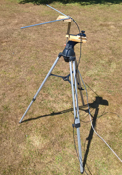

NOAA 18 à 27°W au maximum d'élévation, passage de 14h15, capté avec l'antenne dipôle directive.
Comme déjà expérimenté par @pejive il y a quelques temps, je l'ai montée sur la monture AltAz.
Le programme Skytrack s'est chargé du suivi d'un l'horizon à l'autre.
On notera les vilaines ondulations parasites, provoquées par le PC de mon fils.
