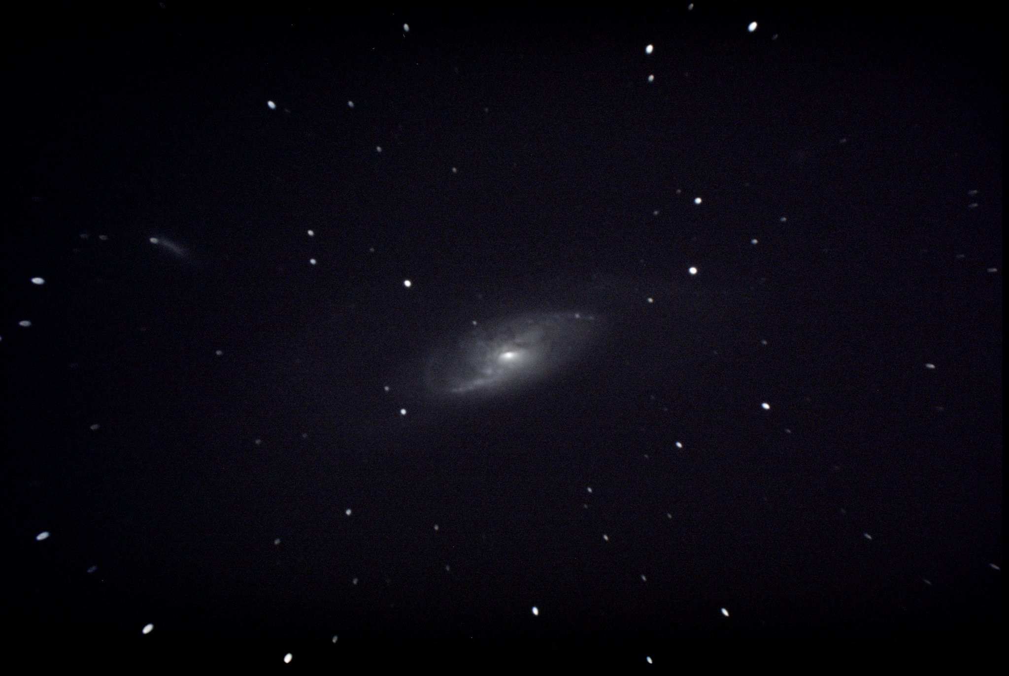

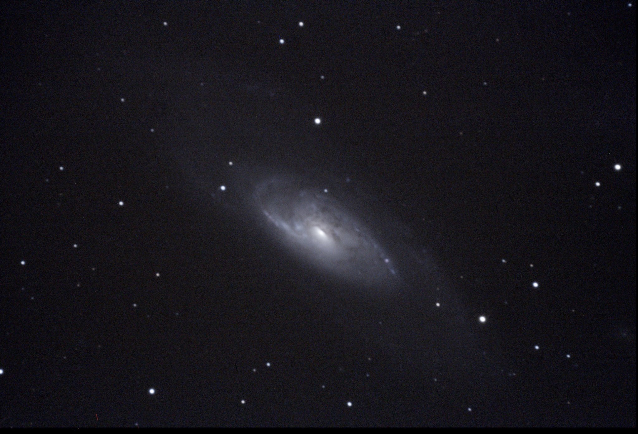

3k€, représente a peu près ce que vaut le matériel que j'assemble, lorsque je prépare une sortie.
Pas sûr que se soit utile, mais bon, j'expose ci-après, ce qu'il est possible de produire sur une même cible, avec 5 montages différents à 3k€.
- monture (AZ)-EQ5 + Equinox 80ED + 183C, M106 en 37x20s La même, mais après recadrage Encore le même setup, mais une autre nuit, après recadrage
