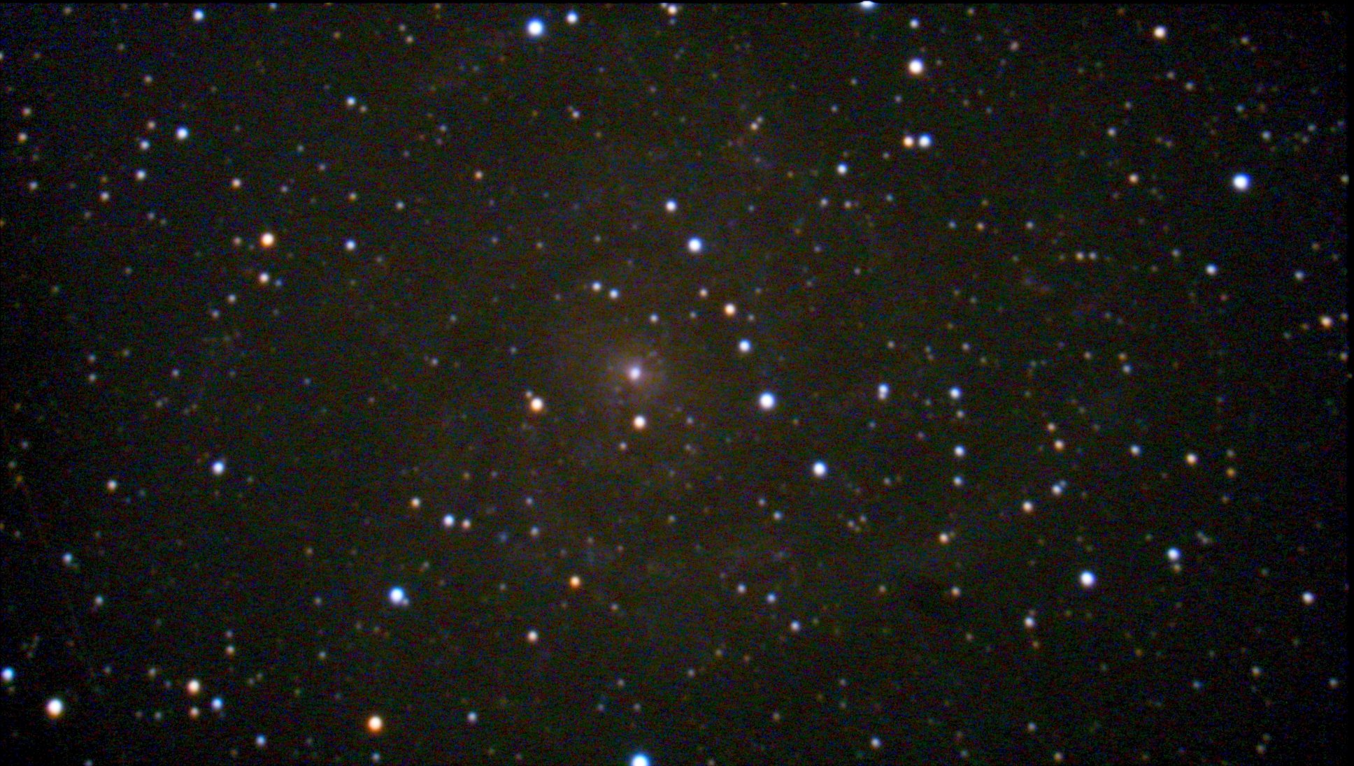

Sur m33 ça donne ça avec 10 min de stack , j'étais content du résultat, FWMH à 5 environ
Groupe Mafei : 3 min de stack

Le Bathinov à l'air bien .
M33 trop de vert , M76 super , M42 tu as trop forcé sur le curseur de couleur .
Apres les étoiles empâtées , ca peut des nuages d'altitude , une humidité importante, turbu , la FWHM a monté donc quelque chose .
tu as un ir/cut sur cette cam ? c'est avec le red 3.3 ?
Ca serait bien la prochaine de mettre tes paramètres , expo , gain , nb frames ... une copie d'écran serait un plus si tu veux de l'aide .
