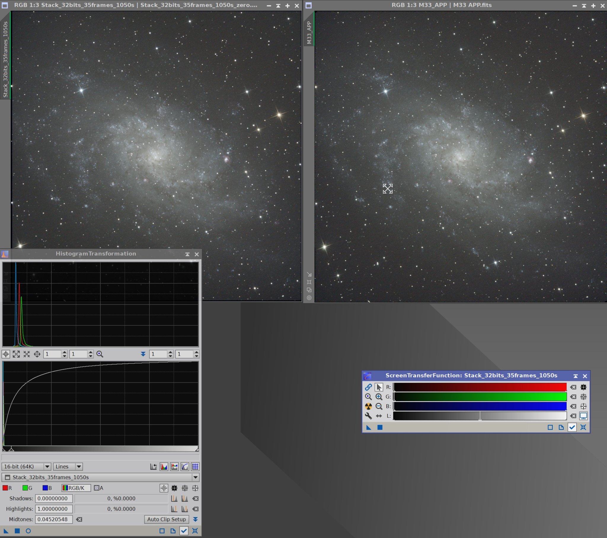

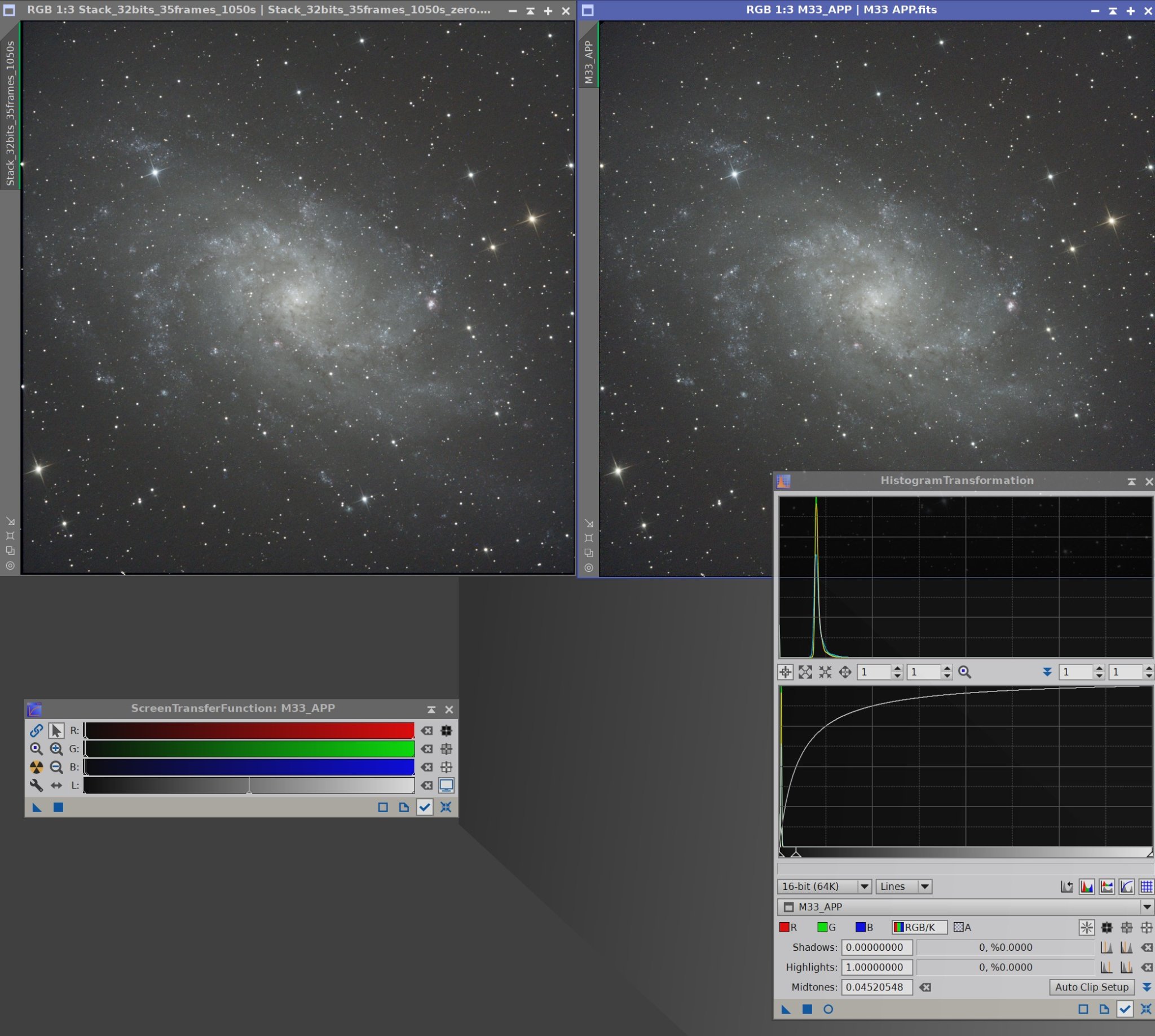

j'ai reçu les bruts et je les ai regardés sous PI.
Premier constat : APP a fait quelque chose sur la balance des couleurs, c'est trés net: il faut que je décoche la liaison des couleurs avec SC et avec APP, c'est inutile.
Ci dessous sous PI les bruts en simple autostretch non lié avec l'histo de chaque .fits
Histo de SC:
Et histo de APP:
Déjà, il y un truc sur le suivi, mais ce n'est pas avec PI ou APP qu'on touchera à ça ;)
