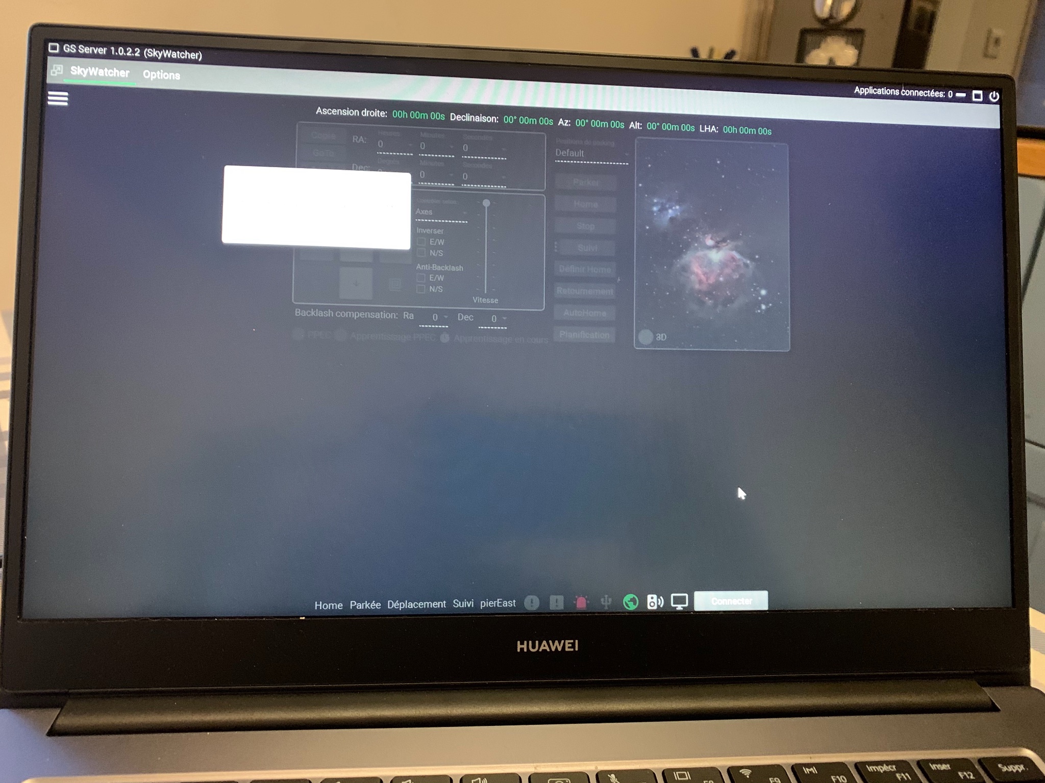

Je te le fais en direct, @kaelig.
Déjà, quand j'ouvre GSS (en fait, quand j'essaie d'ouvrir GSS), ça reste tout flou. D'ailleurs, si à ce moment là je clique sur "connecter", j'ai déjà mon message : "Shared : ErrSerialFailed, Serial Failed COM 1".
J'ouvre CdC, je vais dans le choix du pilote, je choisis "ASCOM GS Sky Telescope et ... j'ai un message d'erreur : "Driver setup méthod failed : "ASCOM GS Sky . Telescope" is already open".
Je clique OK. L'interface de télescope accepte le choix du pilote, mais si je clique alors sur "connecter", j'ai droit à un avertissement : "Erreur: Shared : ErrSerialFailed, Serial Failed COM 1".
Et oilà...
Et oilà...

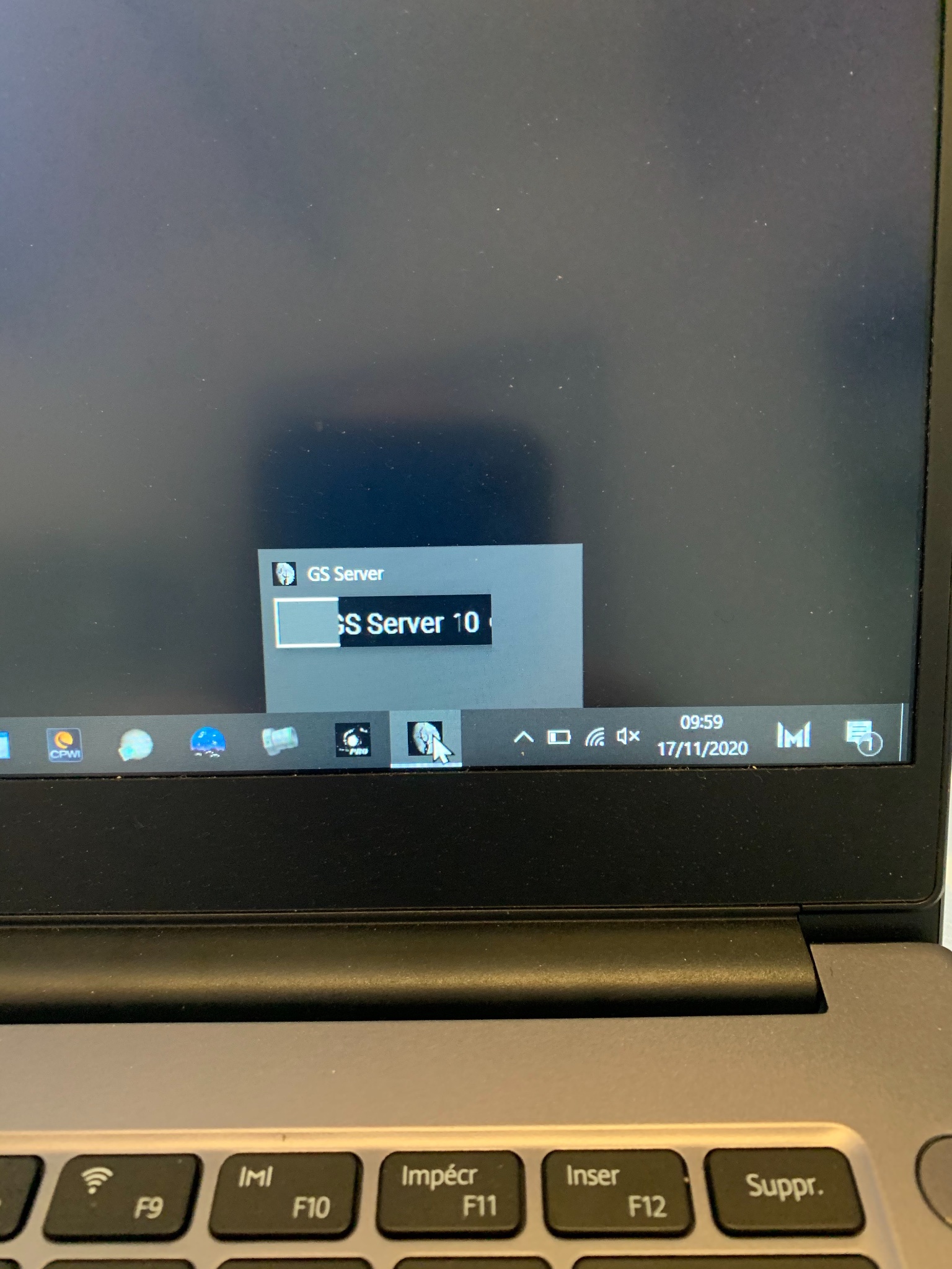

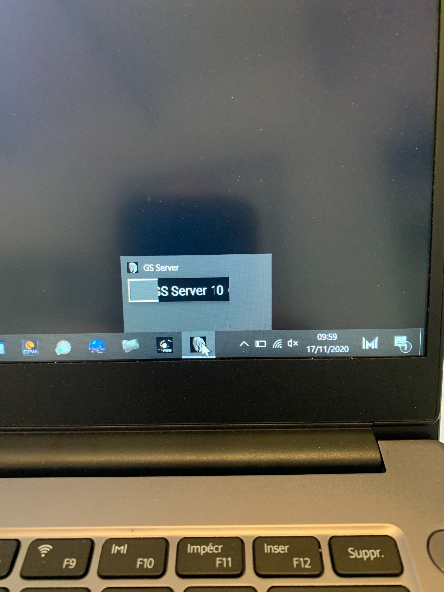

Bon, @kaelig j'ai testé ce que tu m'as suggéré, mais ça ne change rien.
Mais... j'ai réussi... à reculer
Dans le gestionnaire de périphériques, j'ai "supprimé" le périphérique correspondant à la connexion "FT232R USB UART". C'est comme ça que j'ai l'habitude de procéder avec mon Mac quand un périphérique ne répond pas.
Je redémarre, et là, catastrophe ! impossible de lancer GSS.
Je supprime (2 fois), je réinstalle GSS. Toujours pareil. Je me dis que j'ai peut-être bousillé quelque chose au niveau de la puce du câble, mais SynScan est toujours vaillant, lui...
Alors, peut-être que quand je désinstalle GSS, je laisse quelques "scories", mais je ne sais pas supprimer ce genre de fichier qu'il faut supprimer à la main dans Windows.
Ah... quand j'essaie de lancer GSS, ce truc bizarre apparaît :

Alors, je fais le point :
- 1 . le câble et le port (qui est à nouveau "ouvert") sont fonctionnels, puisque je peux connecter SynScan sans problème ;
- 2 . en revanche, je ne parviens plus à lancer GSS, même après avoir désinstallé / réinstallé plusieurs fois. Quand je clique, j'arrive juste à ça :
C'est depuis que j'ai supprimé le port (réactivé depuis) FT232R USB UART. Bizarre, non ?
