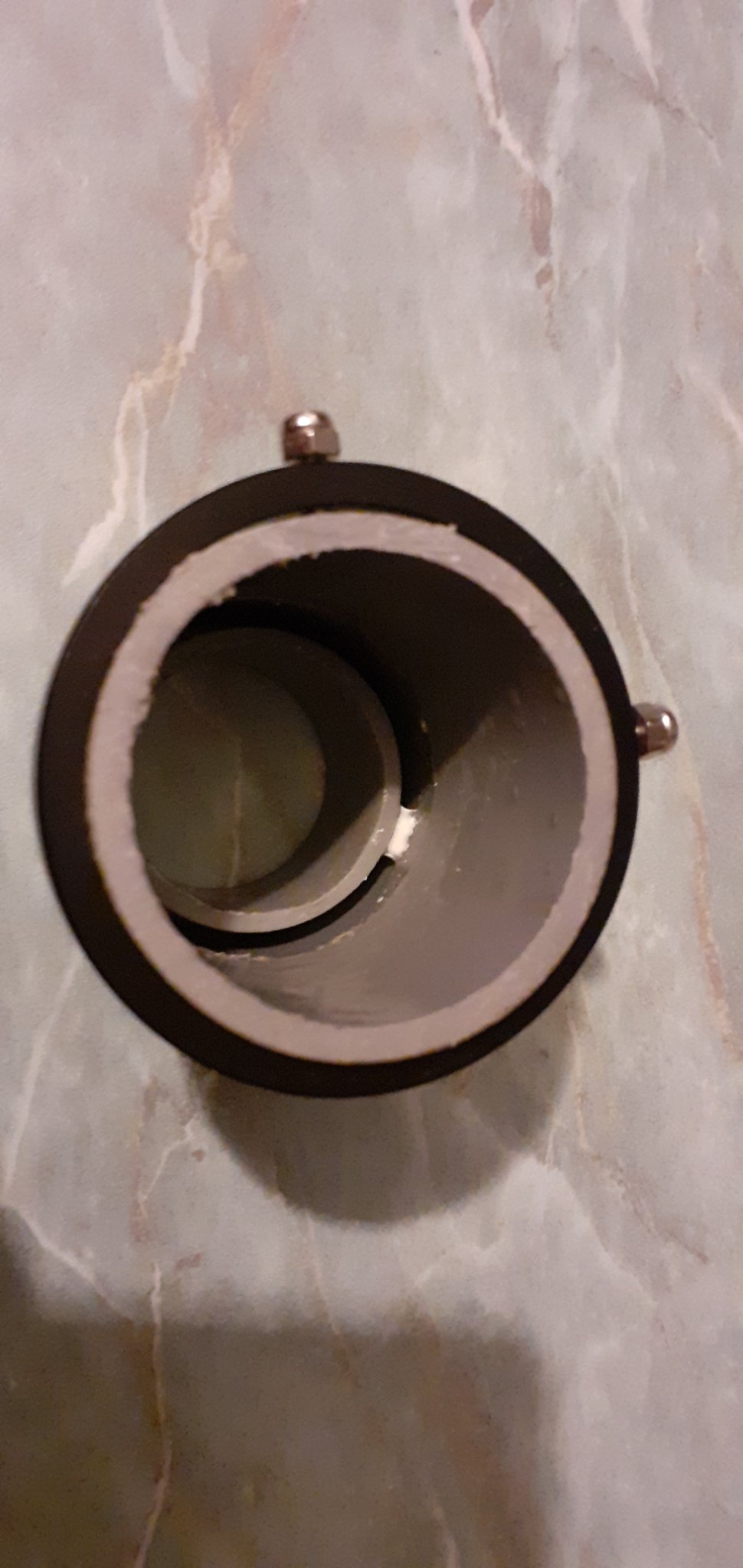

2 réducteurs de plomberie Pvc 50/32 et taraudage ;)

Message par Zopen » 28 déc. 2020, 19:24
Ok. Va pour le 1,25 ". Et la 224c altair qui rentrera bien dans mon budget. Je veux pas dépasser 250 euros. Ca me laisse l'opportunité de prendre aussi la table equatoriale. Et j aurai 6 mois pour me faire la main avec cette petite caméra en attendant la table et de voir ce que ça donnera.

Message par ouki » 28 déc. 2020, 19:27
Zopen
Messages : 77
Inscription : 28 déc. 2020, 12:16
Zopen
Message par Zopen » 28 déc. 2020, 19:51
Propre. C est la bague du PO ?
