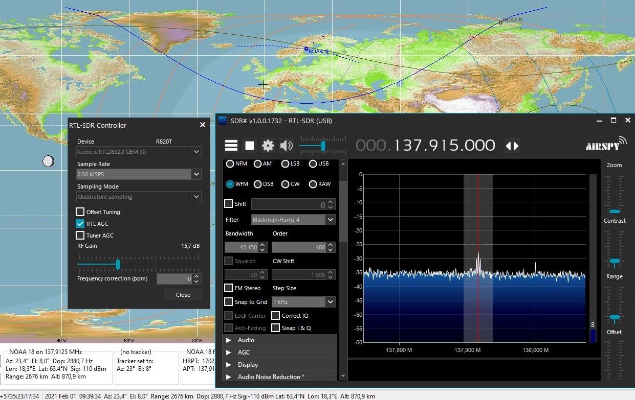

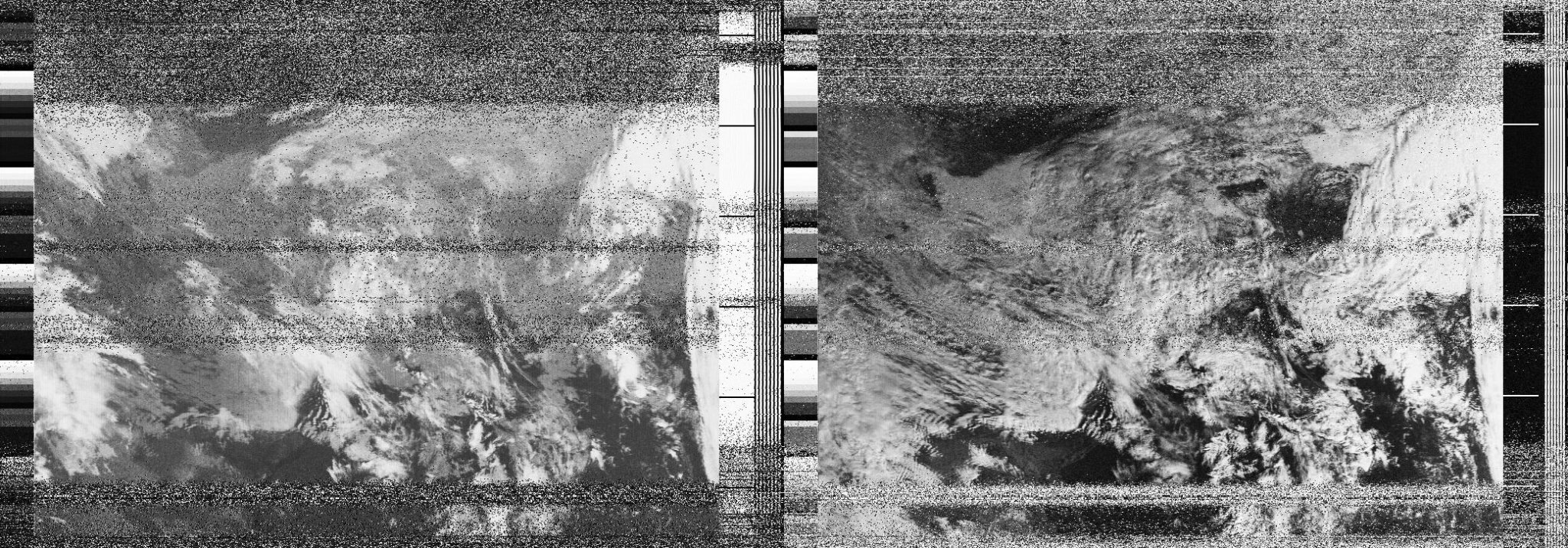

passage de NOAA 18 à 11h
J'ai réussi à configurer WXtoImg pour un décodage en live, mais c'est trop gourmand en ressources avec SDRsharp qui tourne en même temps.
Plantage du logiciel à la fin donc j'ai dû décoder a posteriori
Simultanément j'ai enregistré avec SDRSharp, par précaution, ce qui m'a donné çà avec noaa-apt

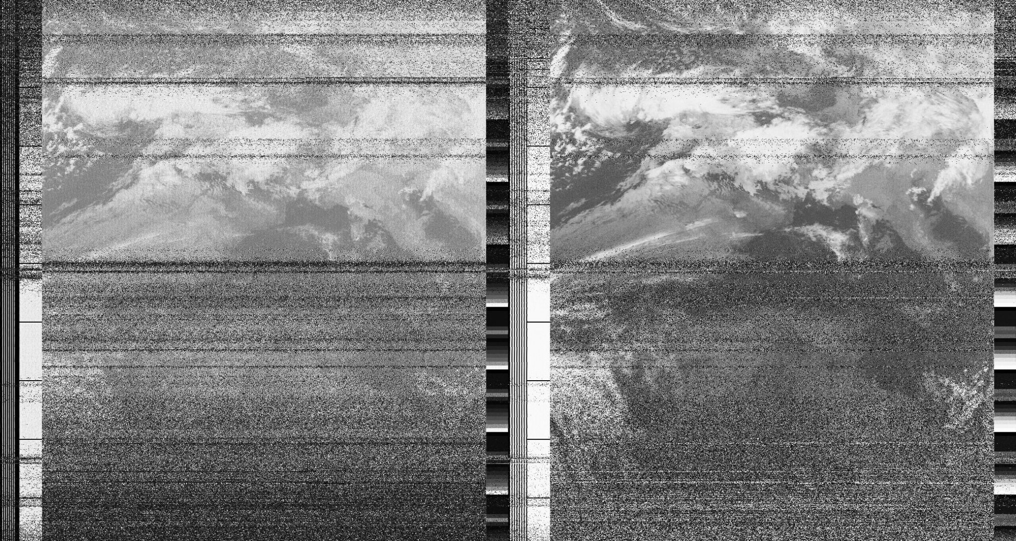

Réception satellites météo
Message par pejive » 31 janv. 2021, 18:11
Bonne détection des satellites même assez bas.
Signal trop faible pour noaa15
NOAA19 pas terrible car je cherchais la bonne position de l'antenne dans la pièce :mrgreen: et je n'ai pas pu ajuster le gain

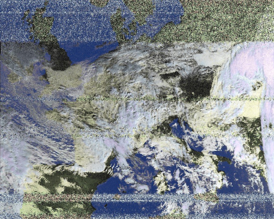

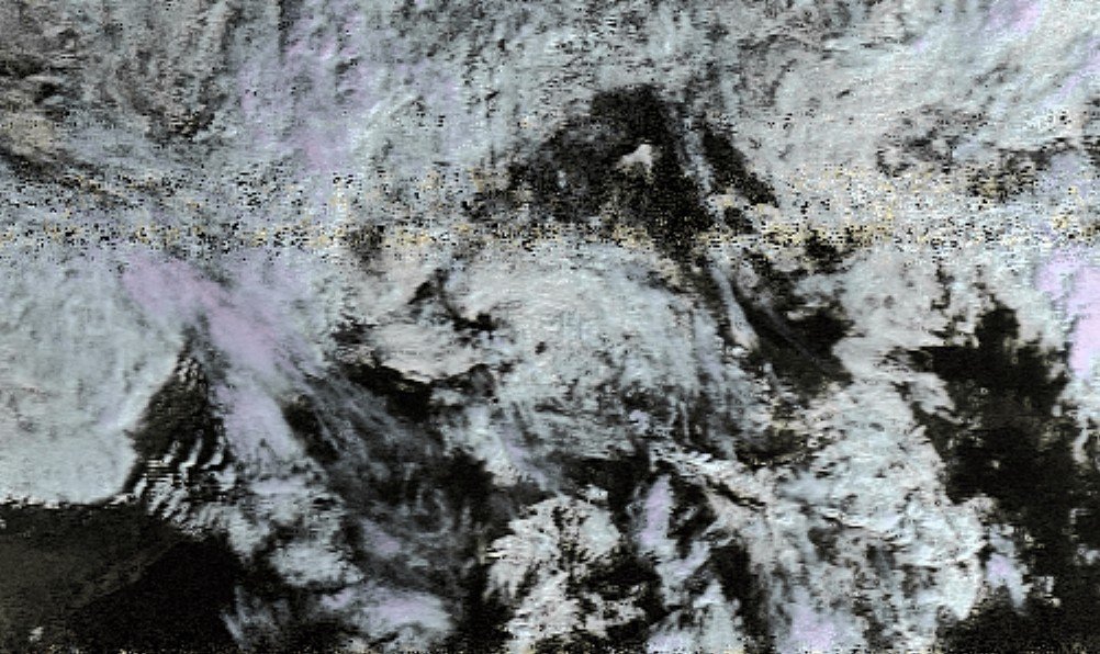

Message par pejive » 01 févr. 2021, 11:13
La qualité de réception dépend fortement de la position de l'antenne surtout à l'intérieur.
Très nette amélioration en plaçant l'antenne à 80cm du plafond au milieu de la pièce
(c'est pratique :mrgreen: )
Début de détection dès que le satellite atteint 8° de hauteur
Au plus fort du passage le gain de la clé SDR est considérablement réduit et malgré tout le rapport S/N est de 27 ; on voit l'efficacité du préampli
Pendant tout le passage j'ai réorienté l'antenne et ajusté la fréquence (à cause de l'effet Doppler)
résultat:
Version HVCT avec WXtoImg
crop sur la méditerranée

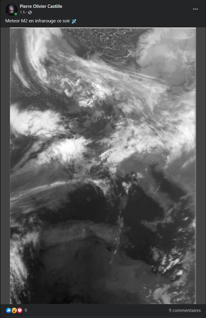

Message par bemo47 » 02 févr. 2021, 14:41
28 janv. 2021, 12:12
Hélas Meteor est en panne :( il n' y a plus que 3 malheureux NOAA en activité sur 137MHz
https://www.rtl-sdr.com/meteor-m-n2-2-w ... -daylight/
alors renseignements pris auprès de Pierre Olivier castille qui nous envoie des images sat sur FB, Meteor M2 fonctionne toujours, c'est Meteor M2.2 qui a eu des soucis et ne fonctionne plus depuis longtemps.
donc tu dois pouvoir traquer Meteor M2 sans problème et il envoie des images encore mieux résolues que les NOAA.
