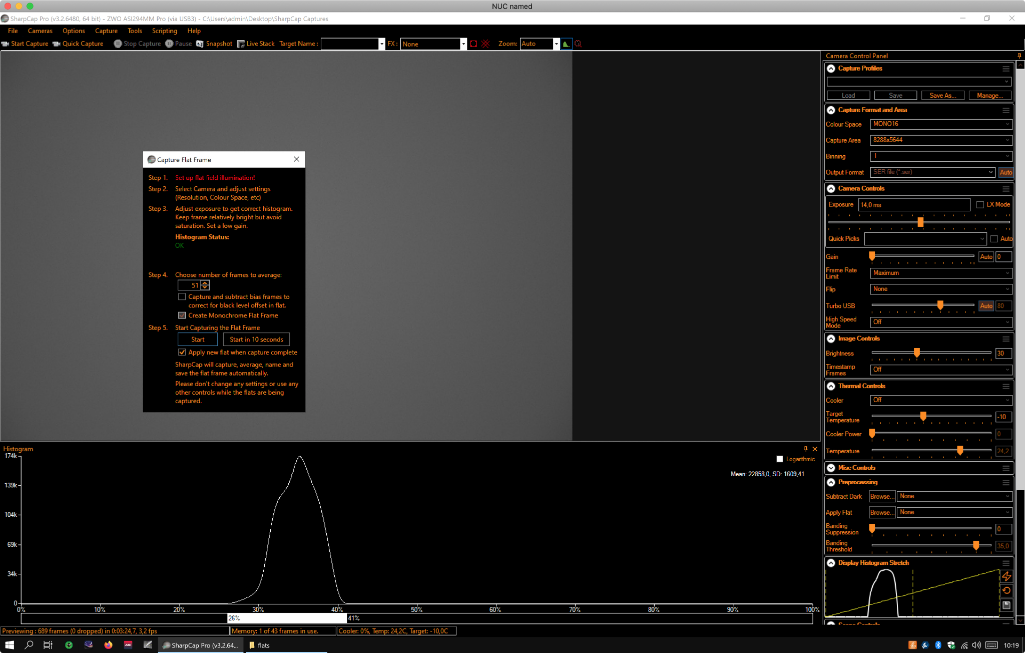

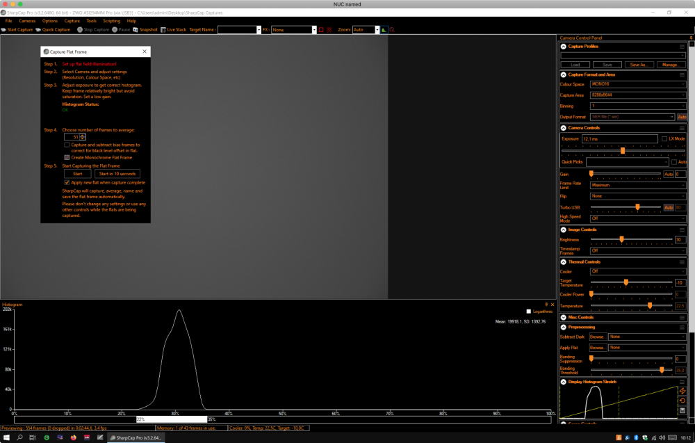

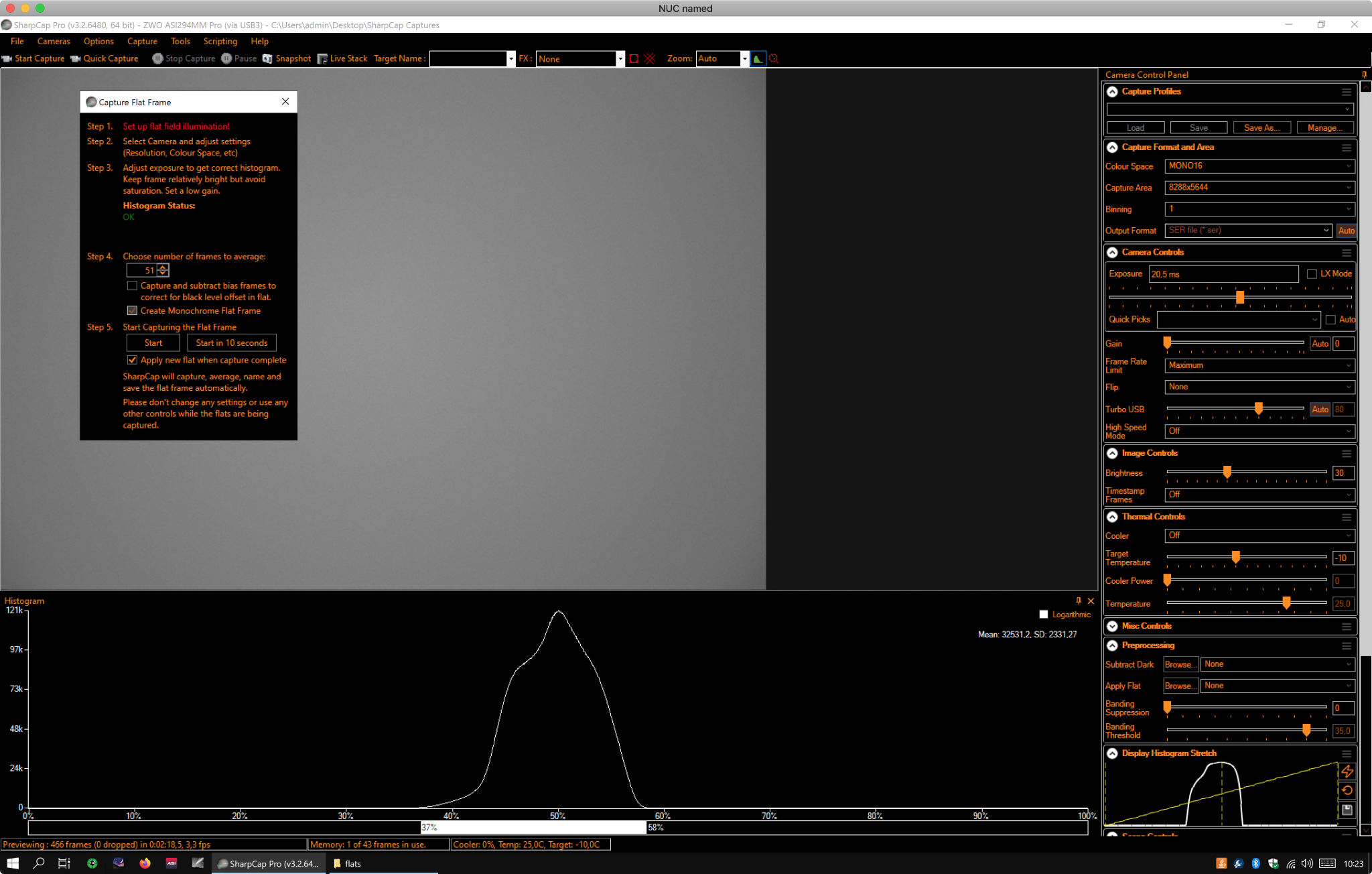

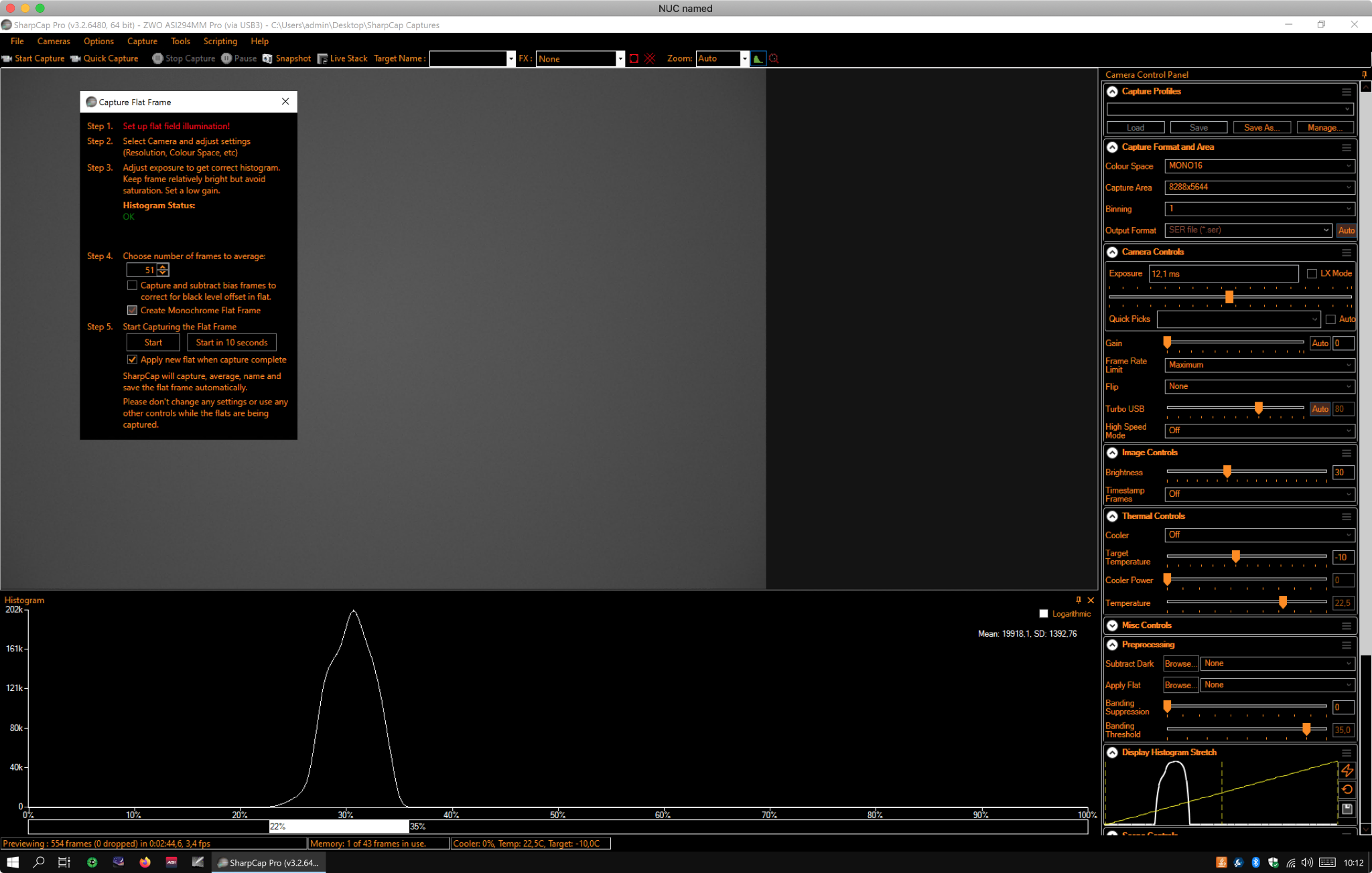

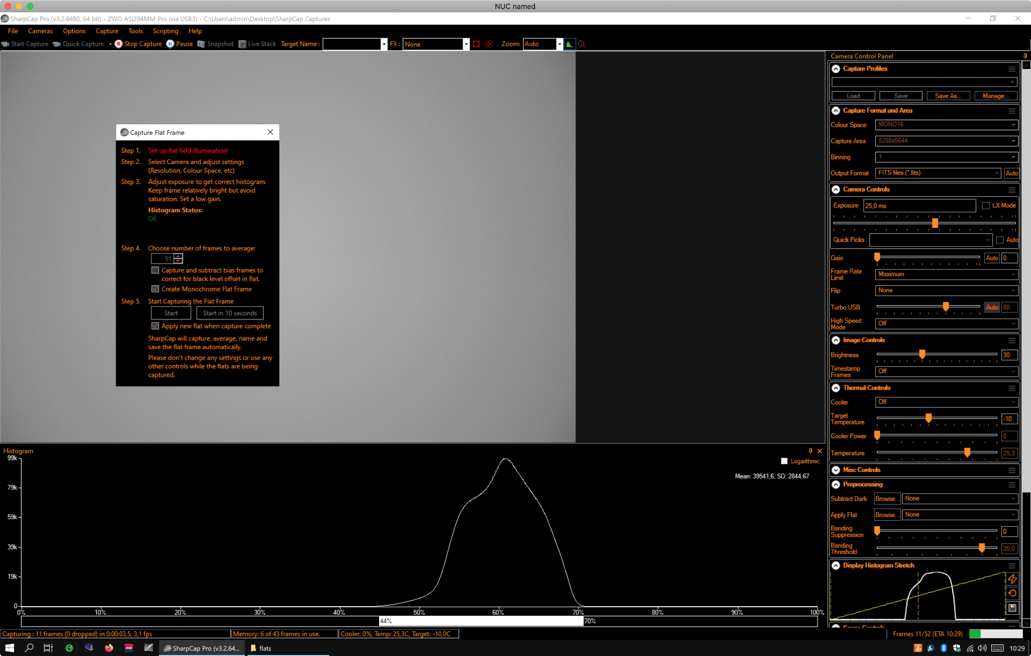

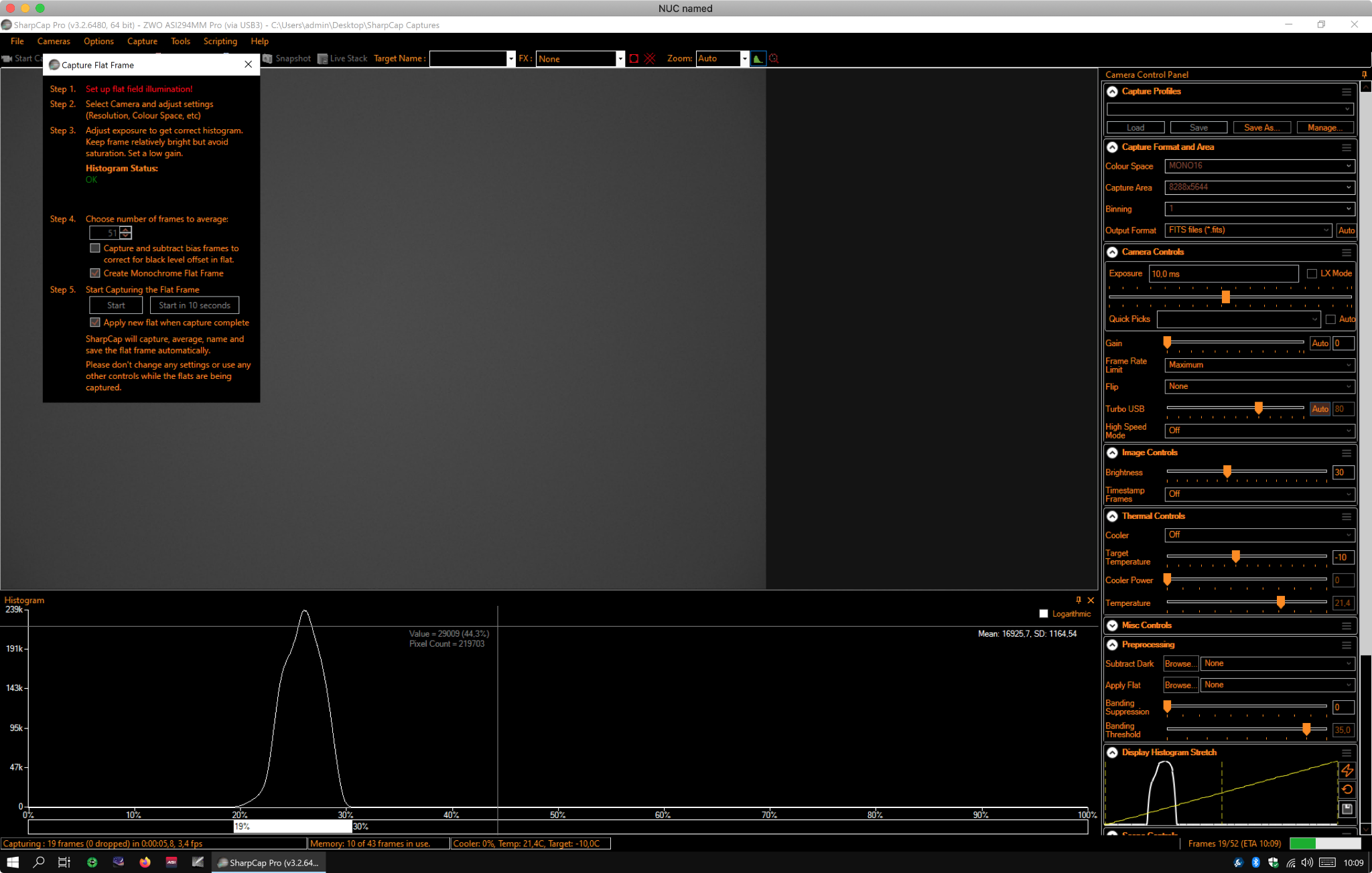

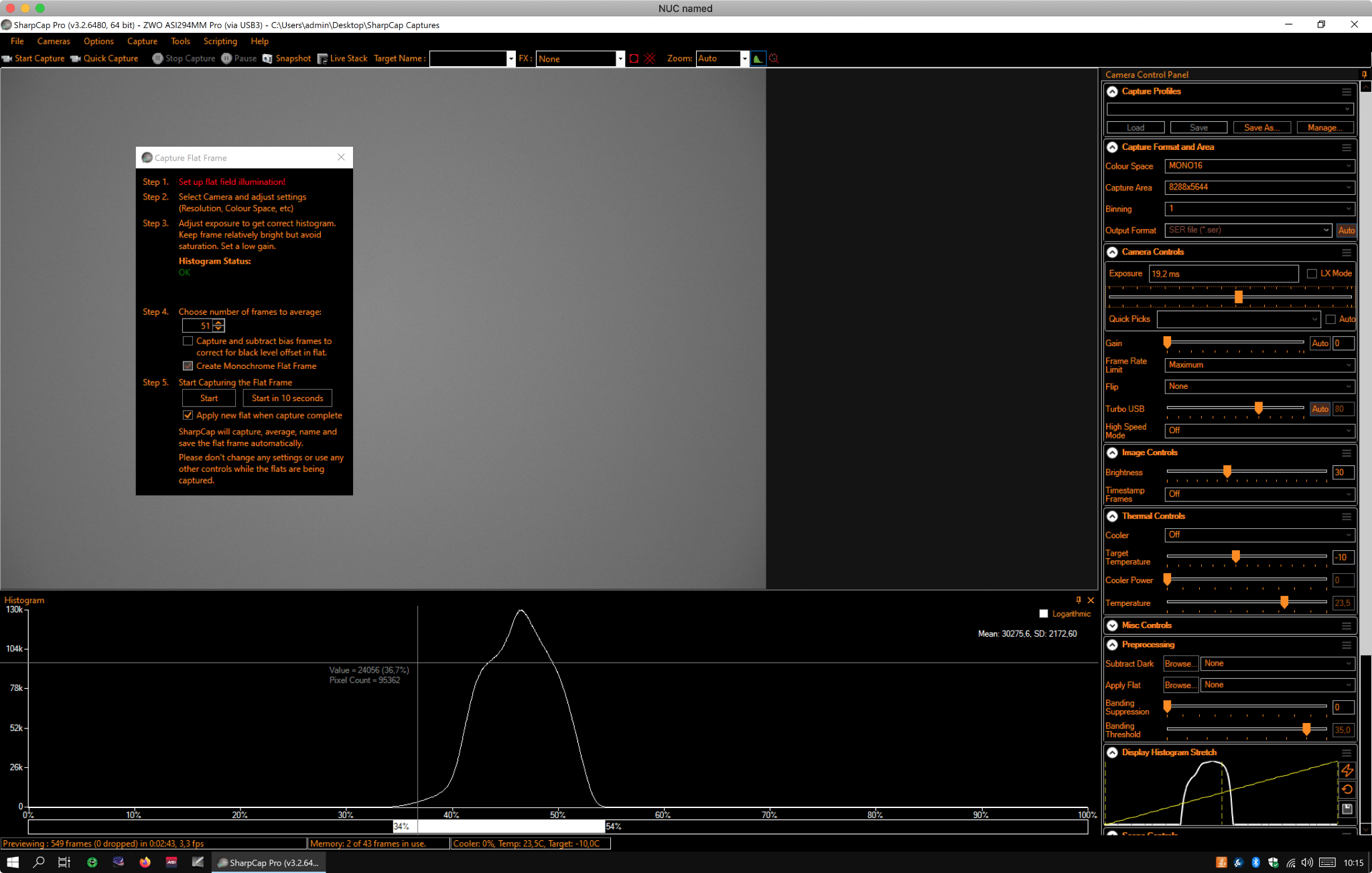

C'est ça. Donc tentative d'objectiver un peu la chose. C9 à f/6.3, 294MM bin1 MONO16 laissée à température ambiante pour plus de facilité (capteur à 25°C en moyenne)
ETAPE 1
Prise de 51 darks avec l'écran à fond, pas de pare buée, et différents "ADU" :
16800 / 65536 = 25%
20000 / 65536 = 30%
23000 / 65536 = 35%
26200 / 65536 = 40%
30000 / 65536 = 45%
50%
55%
60% (et je m'arrête là car je commence à en avoir marre)

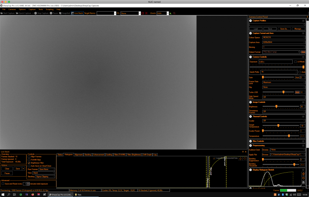

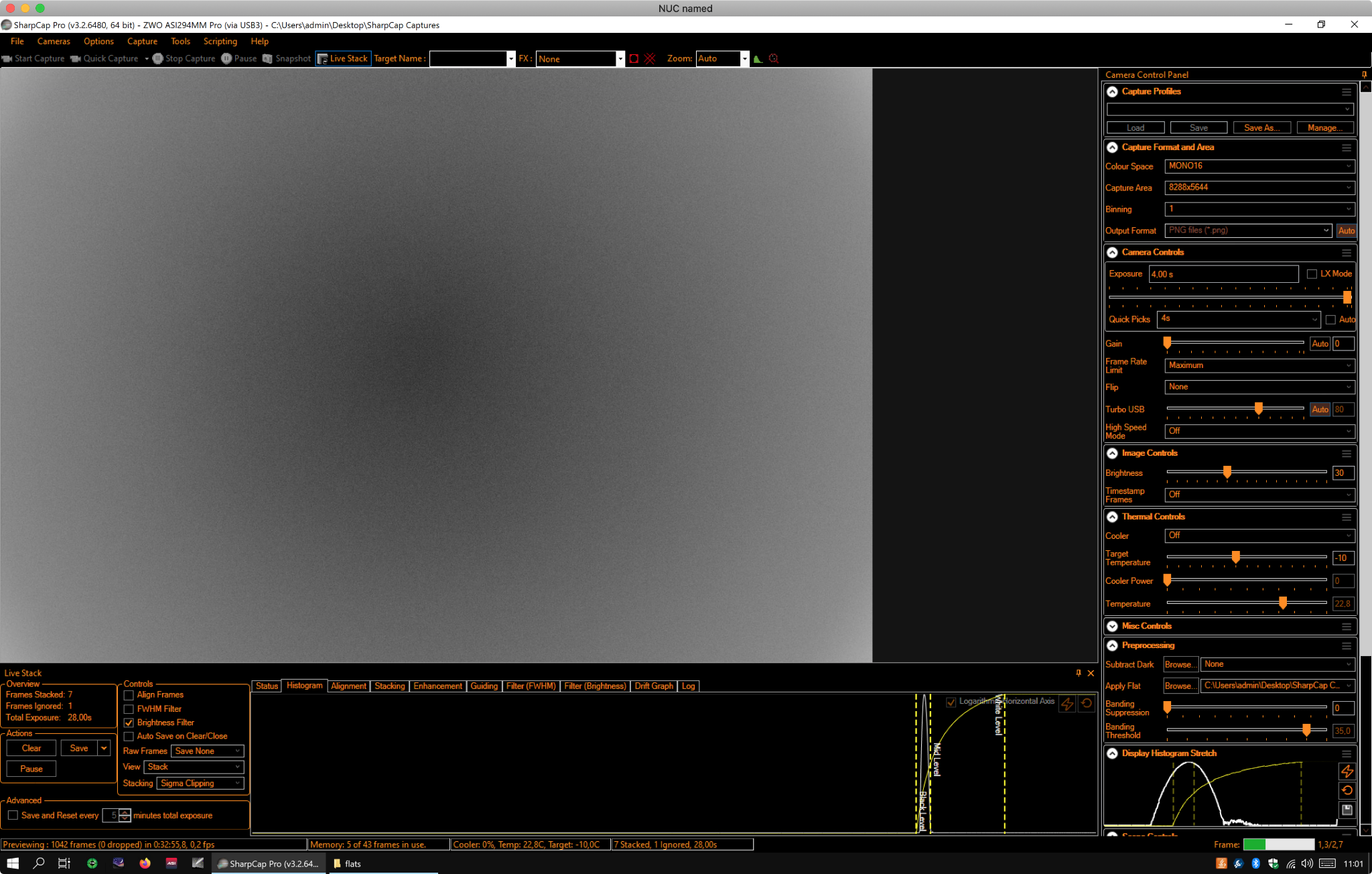

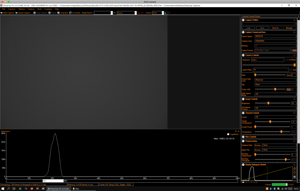

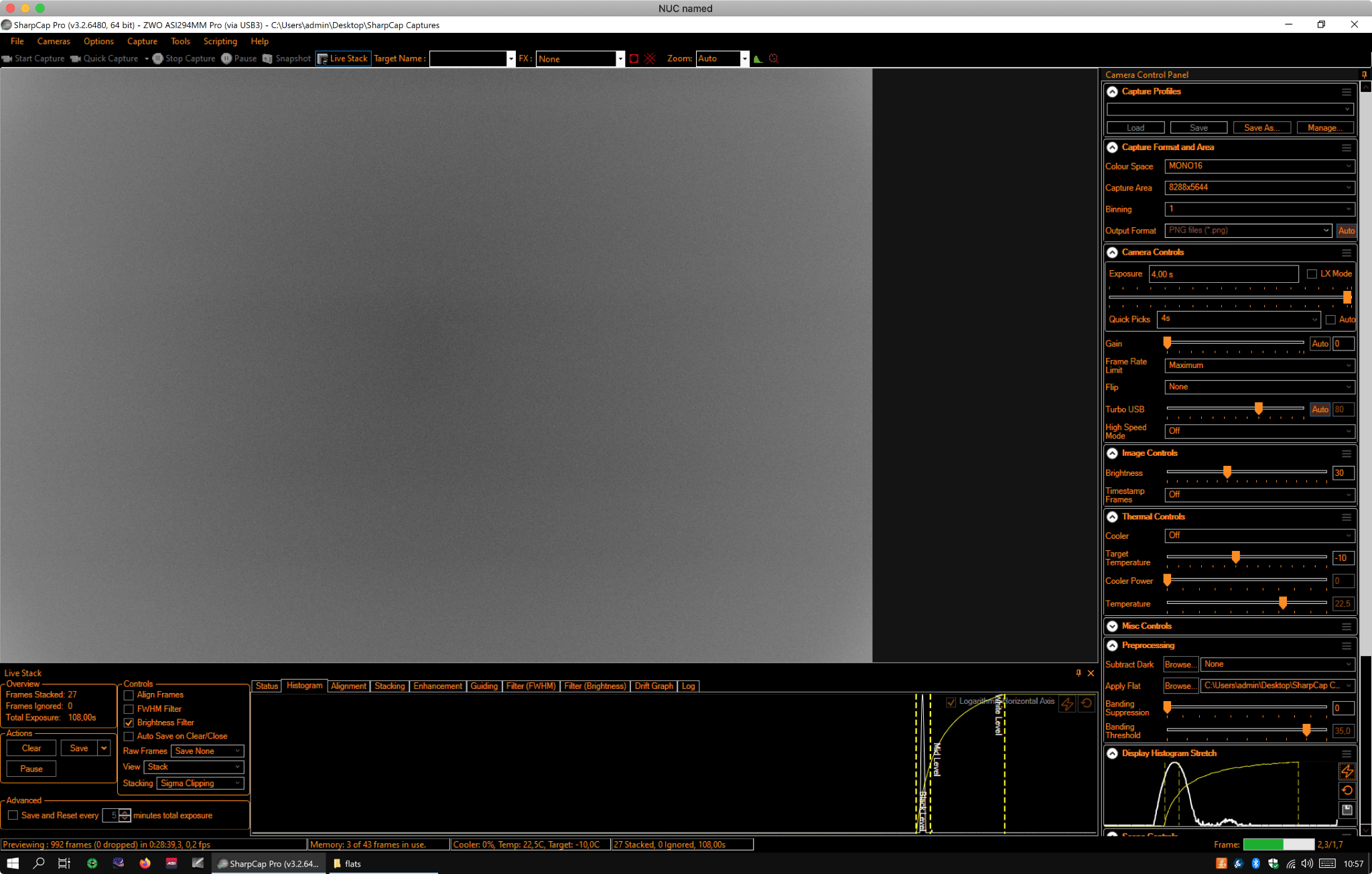

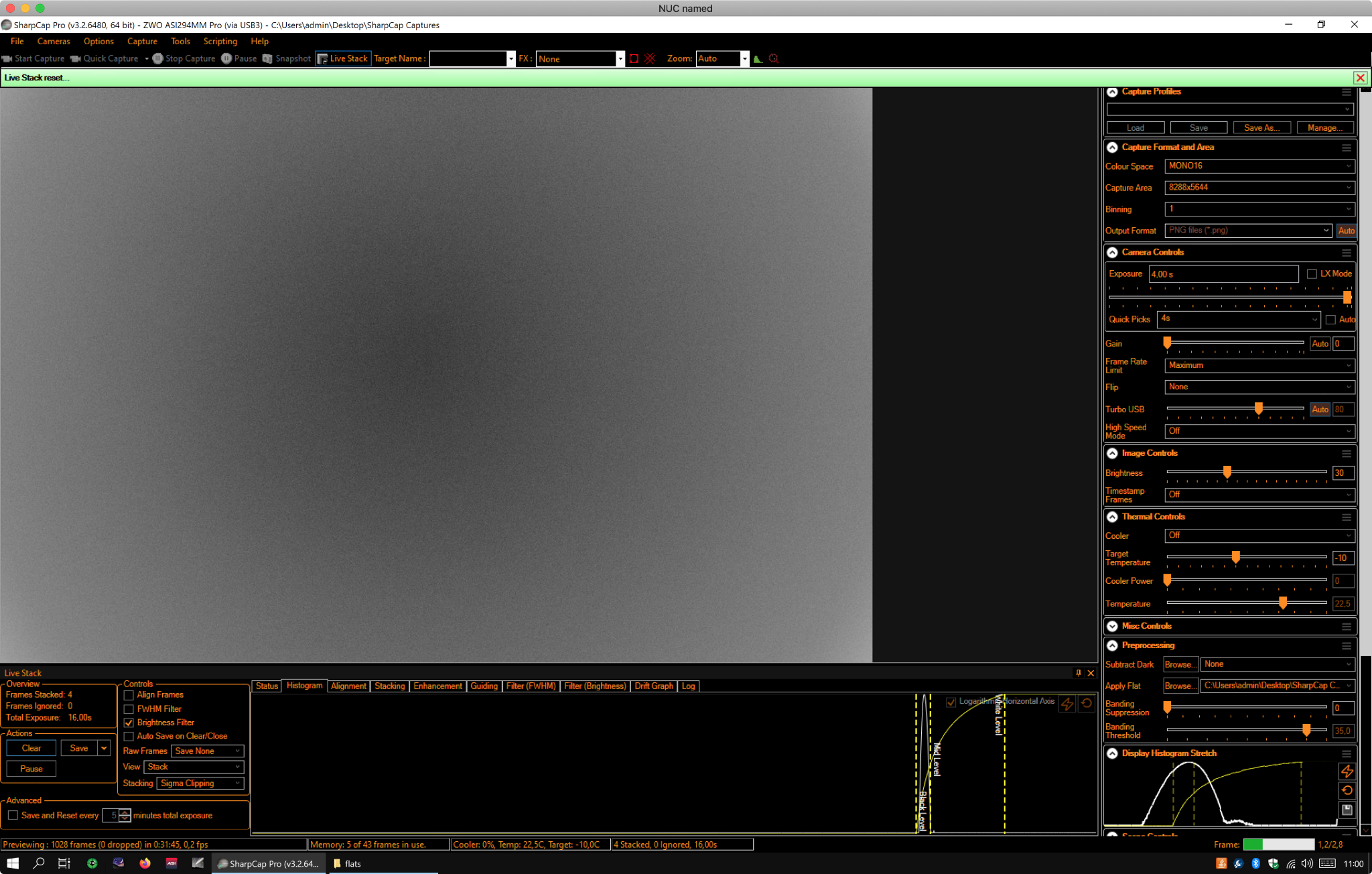

Message par clouzot » 09 mars 2021, 11:08
ETAPE 2
Essais d'application des différents flats avec un écran réglé pour donner un ADU de 20% à 4s de pose. Je stacke selon le conseil de @Ubuntu pour bien voir l'effet
Le contexte (sans flat)
Flat à 25% : sur correction
Flat à 30% : sur correction
35% idem
40% idem
45% idem
50% idem
55% idem
60% idem
Bref : :lol:
Un coup ça sous-corrige (cf mon dernier post page 1), un coup ça sur corrige ?
