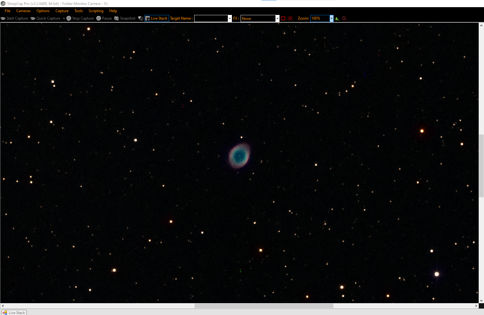

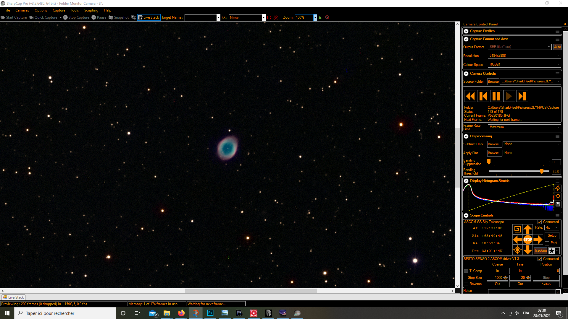

20x15s zoom a 100%
je plie, je n'ai plus les va et viens sur l'axe ad, ça me va comme ça.
un peu de rab, quelques poses de plus avant de couper pour de bon.
(ne pas se fier au compteur a droite, c'est tous les fichiers dans le dossier folder monitor)
Le prochain coup, je fais des darks et des flats comme il se doit, et je mets le bon BF surtout.
un screen a 200% c'est cadeau, c'est vraiment propre, surtout vu les conditions, alors avec des darks/flats, défiltré et refroidi je ne vous fait pas un dessin! merci les petits pixels

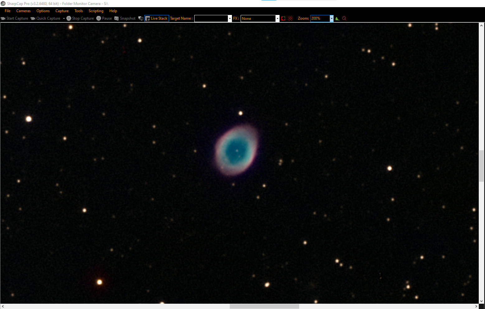

20x15s zoom a 100%

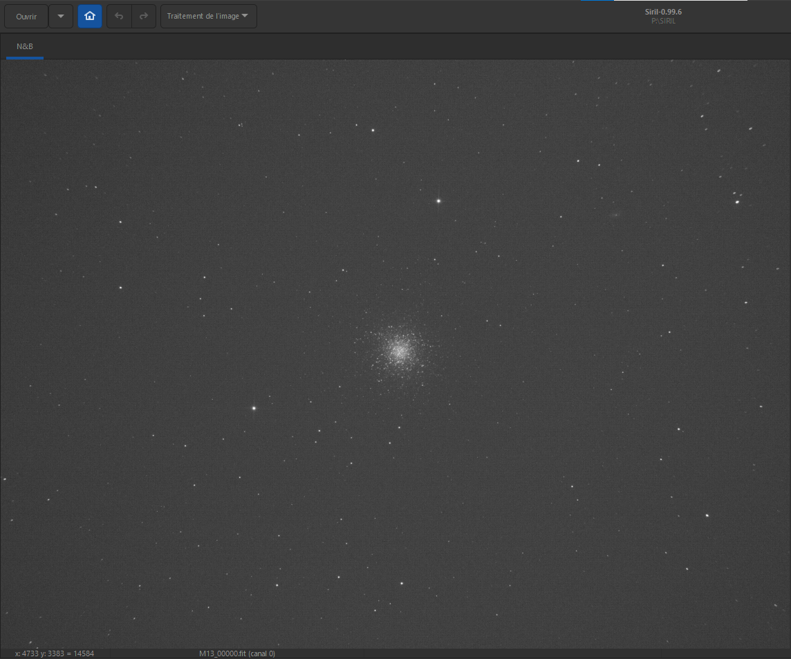

@Olivier-Fantasy Je suis convaincu de longue date par ce capteur en diurne, et épaté par ce qu'il sort en astro même dans un apn
Pour mémoire, il y a environ 27mn de cumul sur cette image (sans filtre), en poses de 15s @1600iso, avec la fonction dark auto du boitier activée ici (le boitier fait sa pose de 15s obturateur ouvert, puis enchaine avec la même durée obturateur fermé, puis soustrait la seconde image de la première, avantage: avec un boitier photo donc non refroidi, c'est l'assurance d'avoir un dark toujours a bonne température puisque chaque image a son dark pris en même temps, l'inconvenient c'est que les 27mn de cumul demandent le double de temps passé...)
traitement Siril/PS
Si c'est dégagé ce soir, je referai quelques essais.

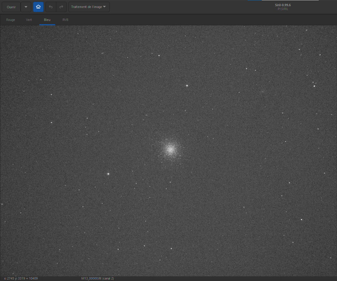

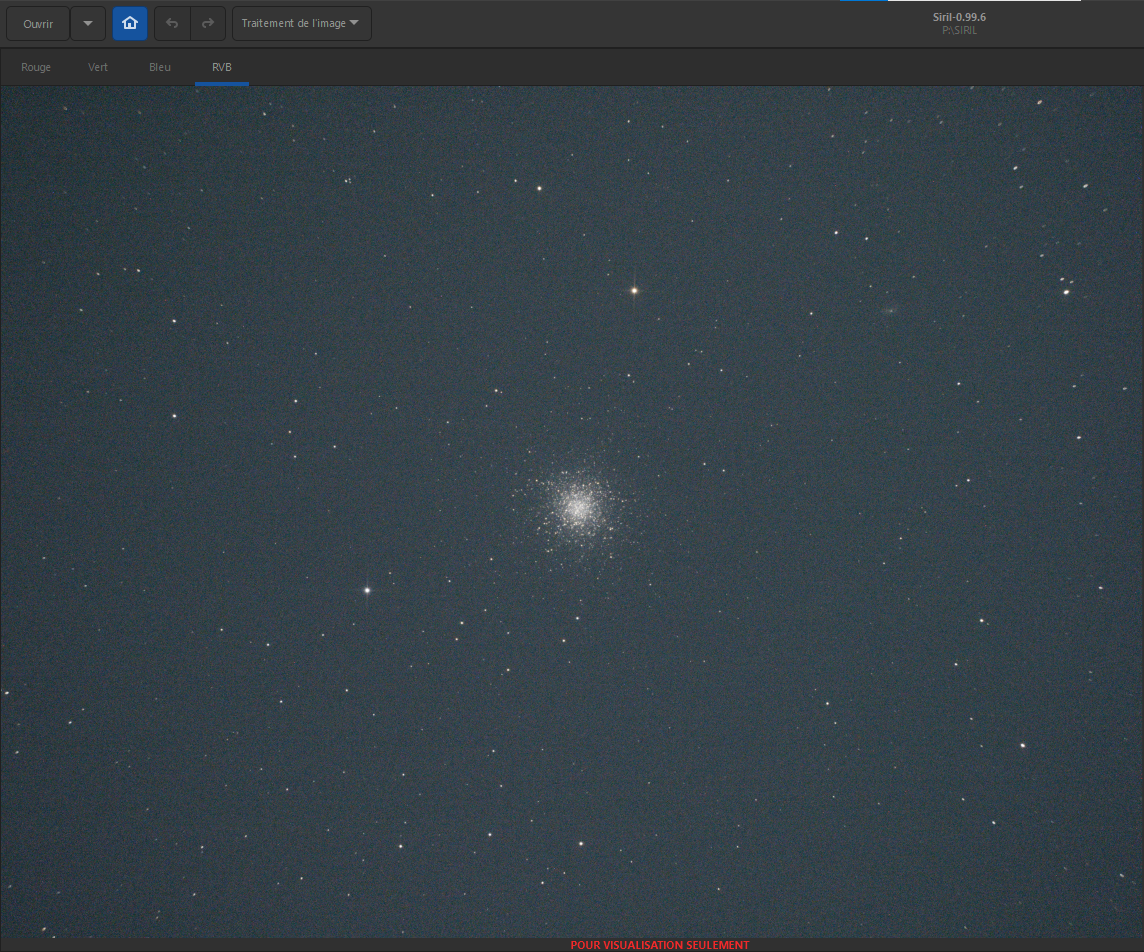

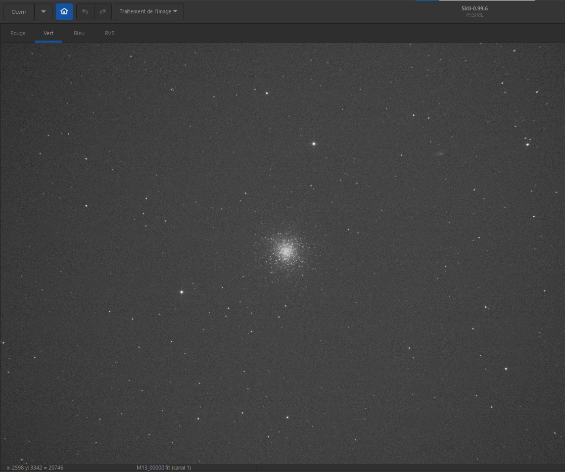

Pour compléter les posts d'hier, voici une brute auto-stretchée de 15s sans dark/flat avec la fonction dark auto désactivée, a température ambiante:
R
V (elle est terrible cette couche verte)
B
RVB
C'est beaucoup plus propre qu'une brute de 290mm prétraitée @-15°
La même chose sans dématricer:

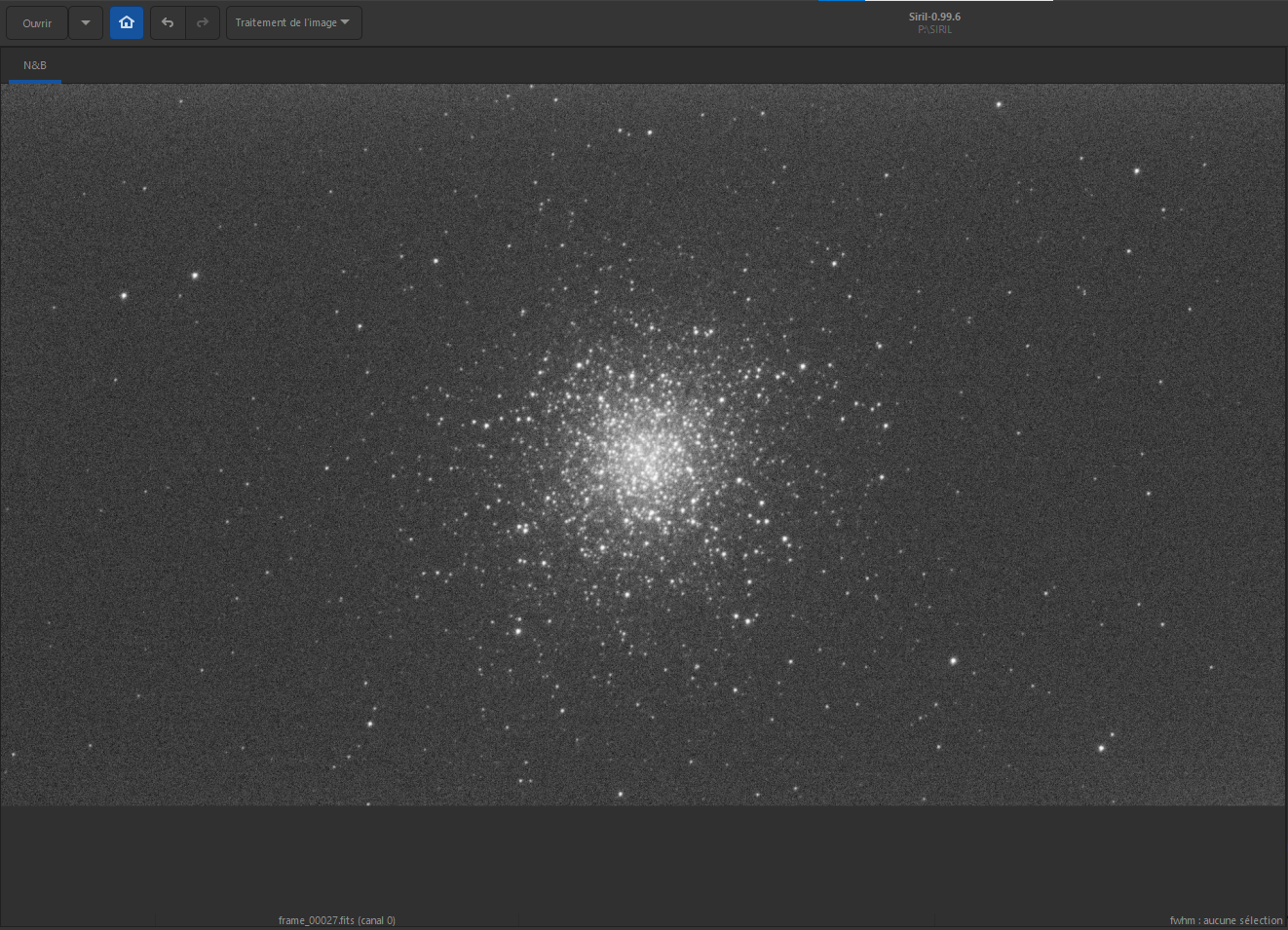

Et pour finir, une brute autostretchée non prétraitée de M13 avec la 290MM en 10s gain 198 offset 74 @-15°
C'est nettement moins bon, et pourtant elle est pas degueu la 290MM a ce petit jeu la Donc quand je vous dis que ce capteur est propre, je n'exagère rien!
R
B
RVB
