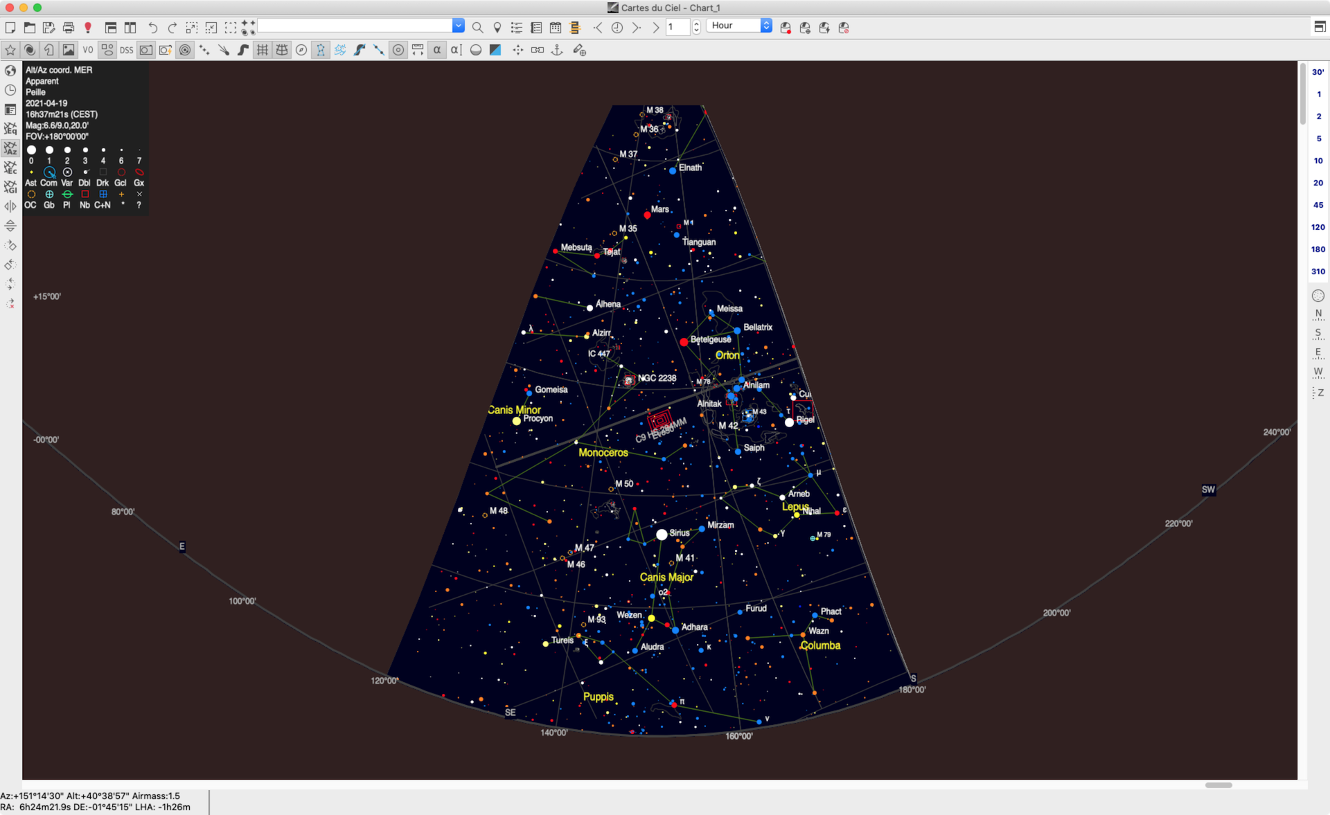

Moi j'ai ajouté les murs des immeubles dans CdC. Très pratique aussi :ninja:
(EDIT : vous remarquerez aussi la présence du balcon du voisin du dessus)

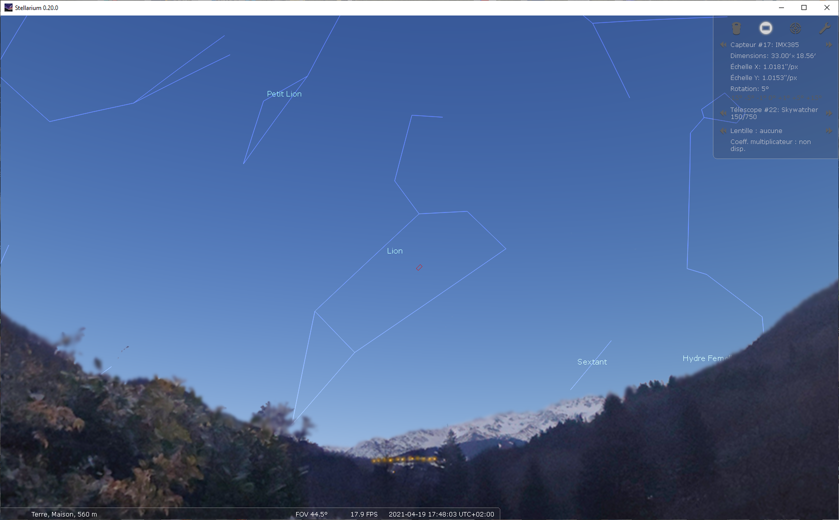

Quoi observer ce mois-ci ?
Message par Caprice » 19 avr. 2021, 17:49
Illustration ;)
J'ai trouvé le tuto ici il me semble pour le faire, ça plus les astuces de @John Mc Burn c'est nickel :dance:

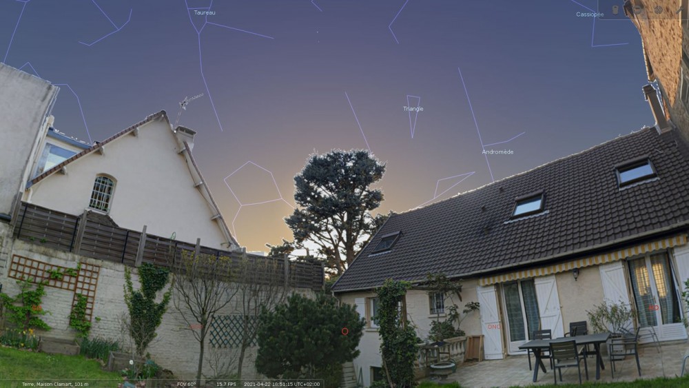

Eh eh !! 8-)
Marrant, ça ! Je n'ai pas pris la peine de découper le ciel, dans l'arbre, vu que je ne compte pas "sniper" à travers l'arbre :P
Et sinon, j'ai mis à jour la liste au début de ce post (et remanié aussi mon message, pour que la liste soit au début, et plus facile d'accès, pour les futurs qui voudront venir la consulter, éventuellement)...
