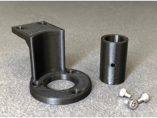

A propos d'un support de l'EAF pour un SC 9.25, en plus du modèle spécifique de ZWO (https://www.pierro-astro.com/materiel-a ... zwo_detail), il y a une personne qui a mis à disposition un modèle 3D à imprimer (fichiers stl) : https://www.thingiverse.com/thing:4573682
Je ne sais pas si quelqu'un l'a déjà expérimenté? Il est moins encombrant et plus esthétique.

Je réponds avec 6 mois de retard : vu le centrage parfois assez hasardeux de l’axe de focuser chez Celestron, je serais quand même plus tranquille avec un couplage souple tel que le propose ZWO.
Sur le C9, le kit fonctionne nickel (il faut laisser en place la bague standard en plus de la platine ZWO).
Sur le C6, pas le choix, l’axe fait quelques dixièmes de mm de plus en diamètre et le kit ne convient pas tel quel.
