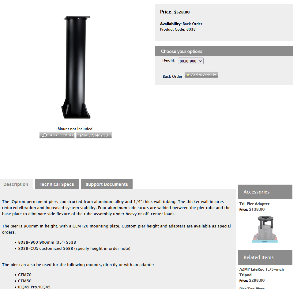

La même chose chez iOptron, mais que pour la CEM120 apparemment (670 euros) :

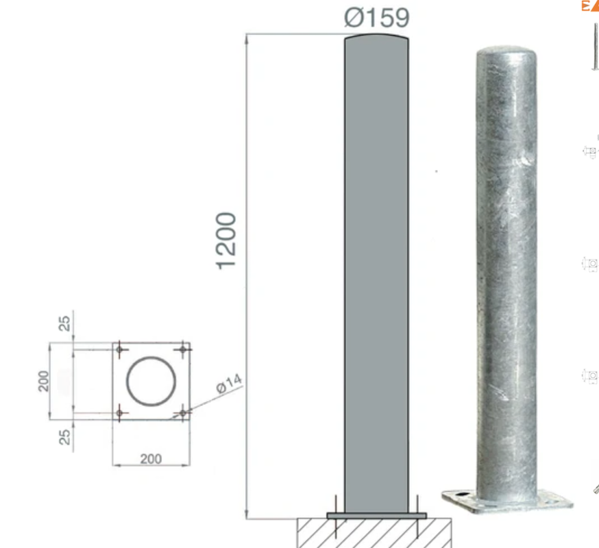

J'ai aussi vu ça : des poteaux de protection (pour éviter qu'un camion défonce un coin de maison, ça doit être costaud aussi) :
Cela vaut moins de 180 euros, cela fait les dimensions voulues (120cm de haut et un peu plus de 15cm de diam. / ma monture fait 14cm de diam, je crois) et on peut le coiffer de ça (à l'envers) :
Et installer par-dessus la platine de support de monture, pour les GEM45 (ils les proposent ici) :

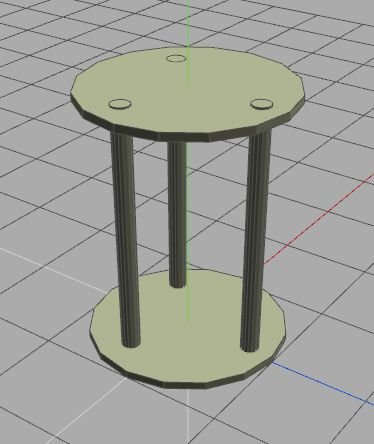

Tu penses que ce serait assez rigide, ça, avec trois barres ? Si oui, mon frangin soude tout ce qu'il voit (il fait des portails, en pro, mais en perso il fait de tout
- bemo47
- Messages : 5052
- bemo47
- Messages : 5052
Pilier béton pour poste fixe
Et si 3 barres te semblent legeres mets en 5 ou 6, ça lui posera pas de problème voire un gros tube acier soudé entre les 2 plaques, tu devrais avoir un truc super solide.
