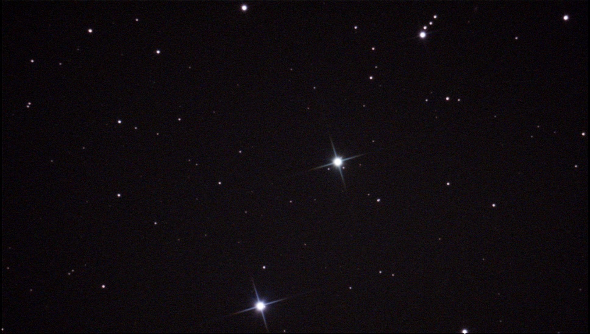

Message par pejive » 21 sept. 2021, 07:38
20 septembre
ciel nuageux, Lune se levant bien voilée.
Lunette AR102+réducteur x0.79 avec modification du tirage
J'obtiens cette fois 527mm de focale soit une réduction x0,799 :) il faudra encore allonger un peu
Exposition:3s Gain:240

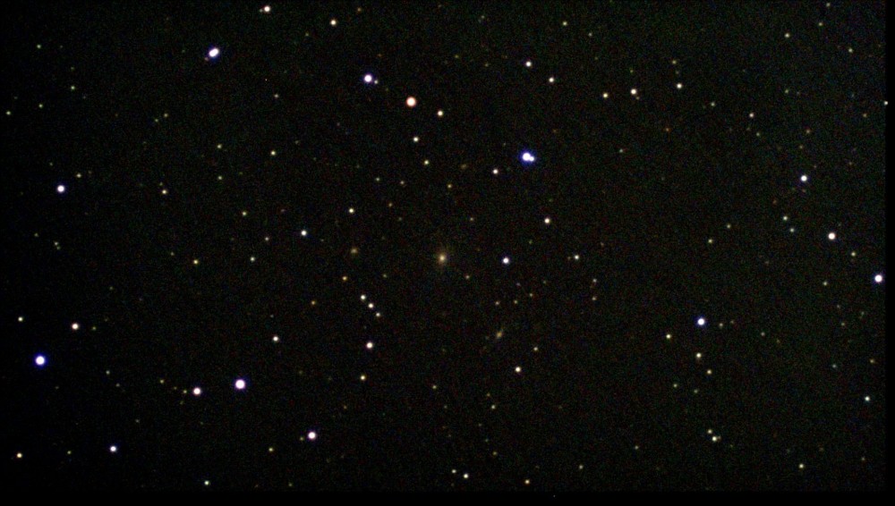

NGC404

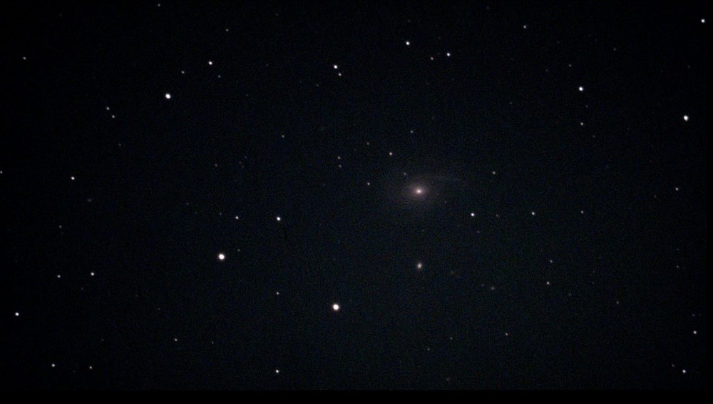

M110

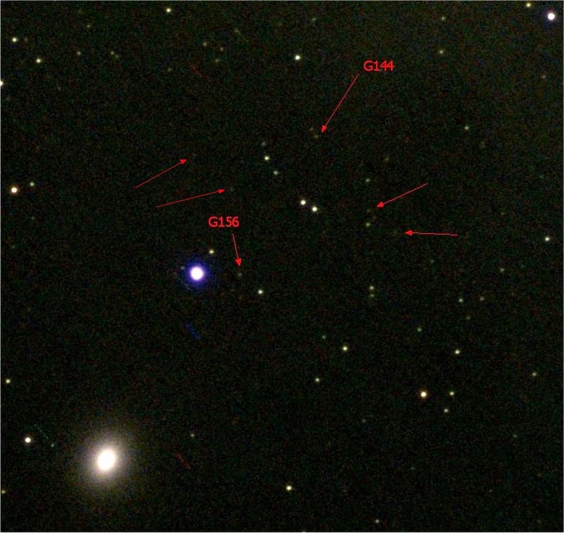

autour de M31 à la recherche des globulaires
en cherchant bien on en distingue 2 de magnitude 15 et 2,2" de diamètre

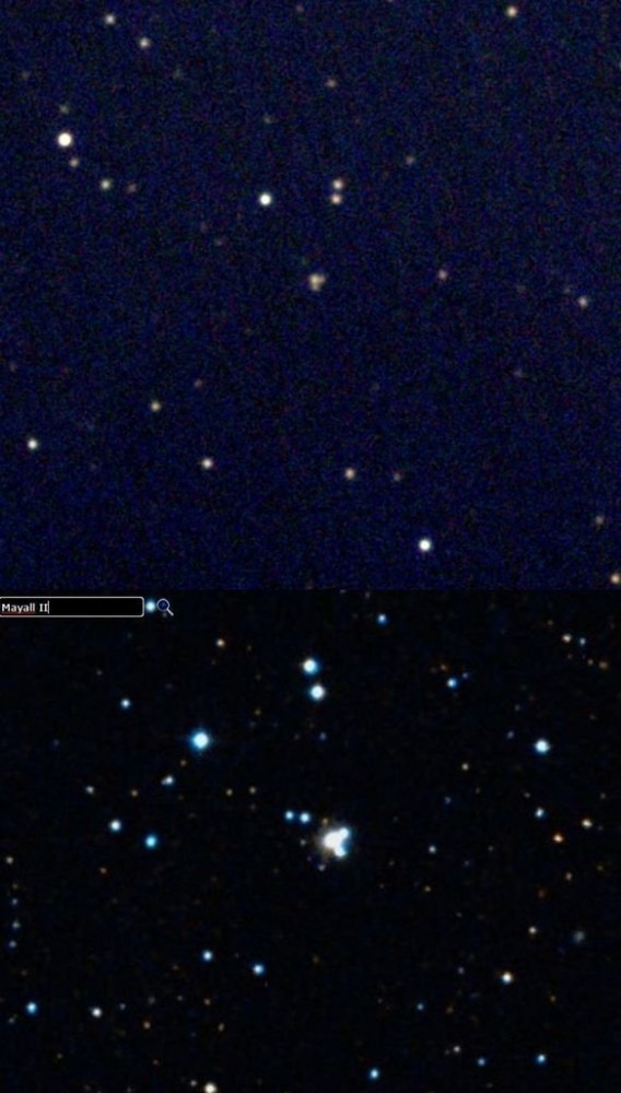

je pars ensuite à la recherche du plus gros Mayall II
avec une tachouille en prime
comparaison avec l'image de Wikisky

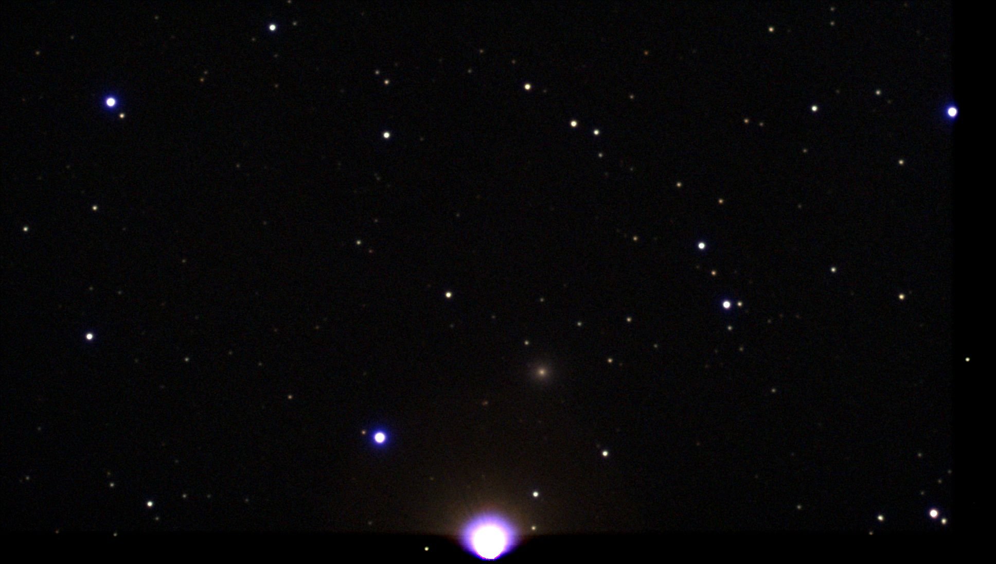

M34... :( va disparaître sous les nuages

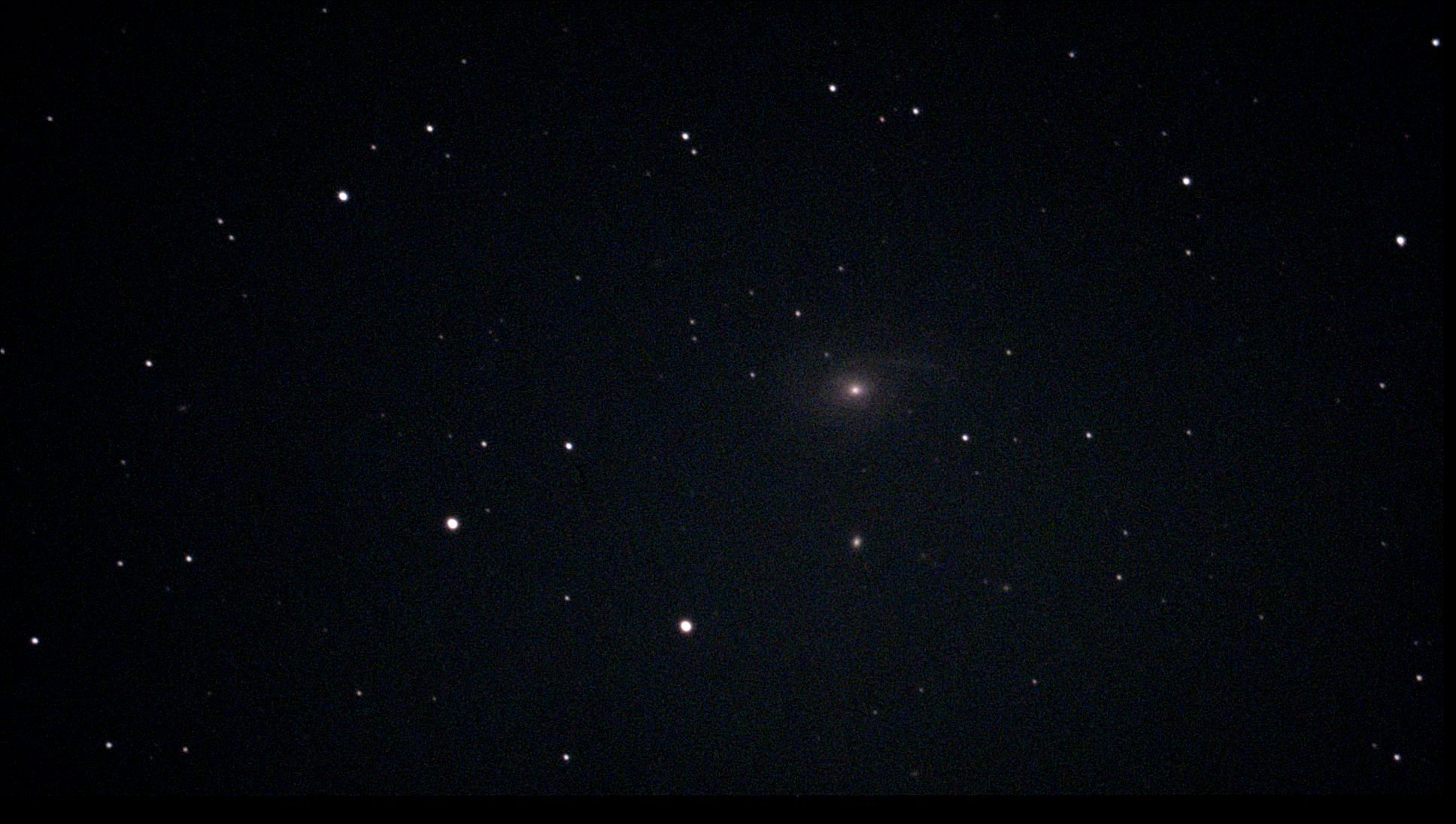

VA#02-@pejive-ASI385
Message par pejive » 22 sept. 2021, 11:39
21 septembre

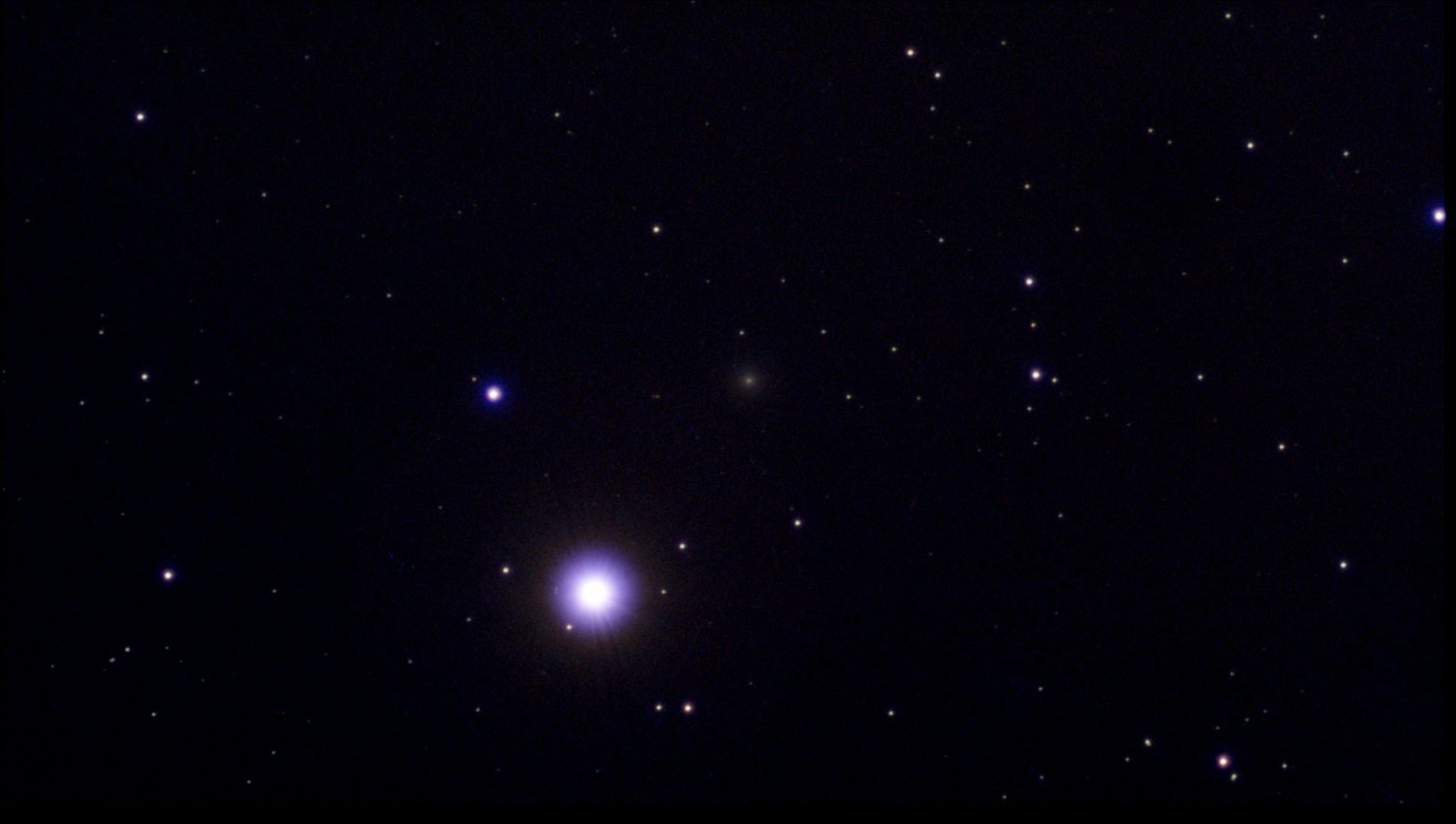

Malgré la Lune et pas mal de voiles nuageux je teste une nouvelle combinaison:
lunette AR102 + Field Flattener. Le montage est plus compact; il permet de se passer des bagues 2" que j'emploie habituellement.
La focale n'est pas modifiée; Astap confirme 660mm; le champ est de 38' x 22'
Par contre çà donne un donut comme d'ailleurs avec la lunette SvBony 90; pourtant je n'ai pas vu de poussières...

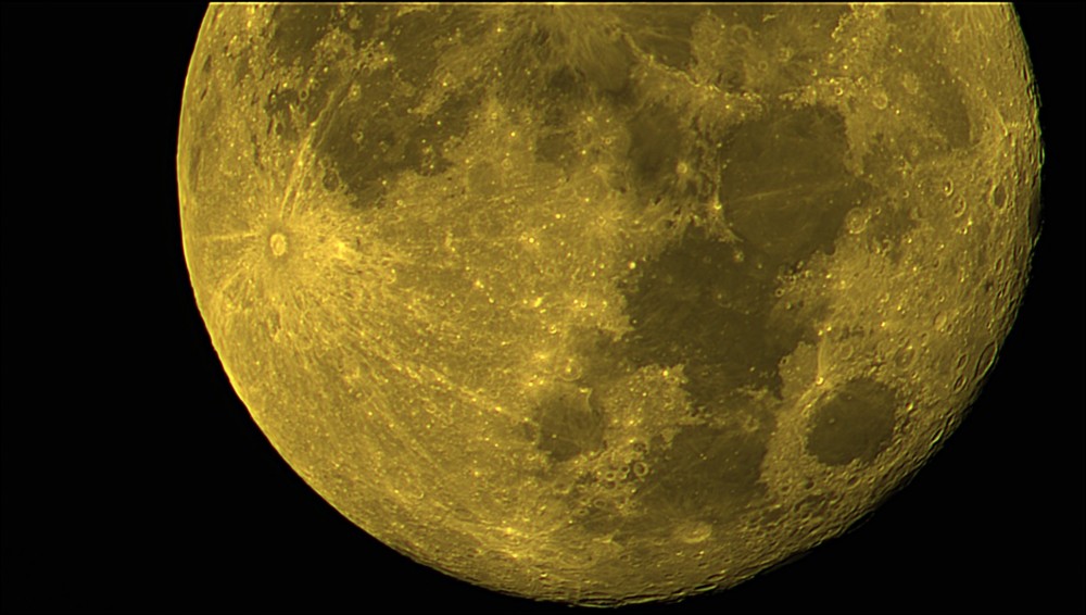

Puisqu'elle est là, je fais un bout de vidéo sur la Lune; elle ne rentre pas dans le champ, tant pis
Gain 150; exposition 2,3ms Traitement Astrosurface, 1018 images conservées sur 2036
Pour la suite je conserve le gain à 150 et exposition 4s; soustraction du dark.
Les images sont sombres; niveaux ajustés dans XnView.
Conditions pas très favorables pour la chasse aux galaxies, mais ce n'était pas mon objectif.

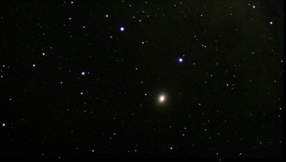

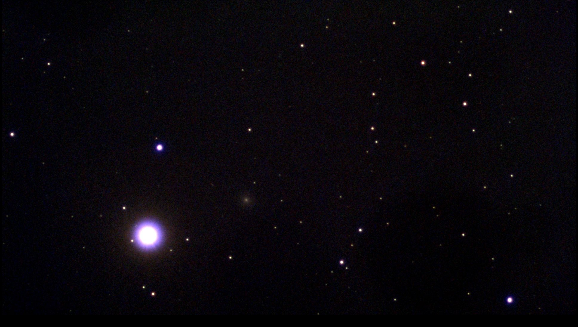

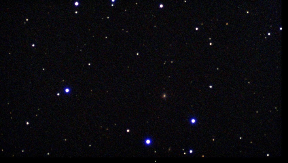

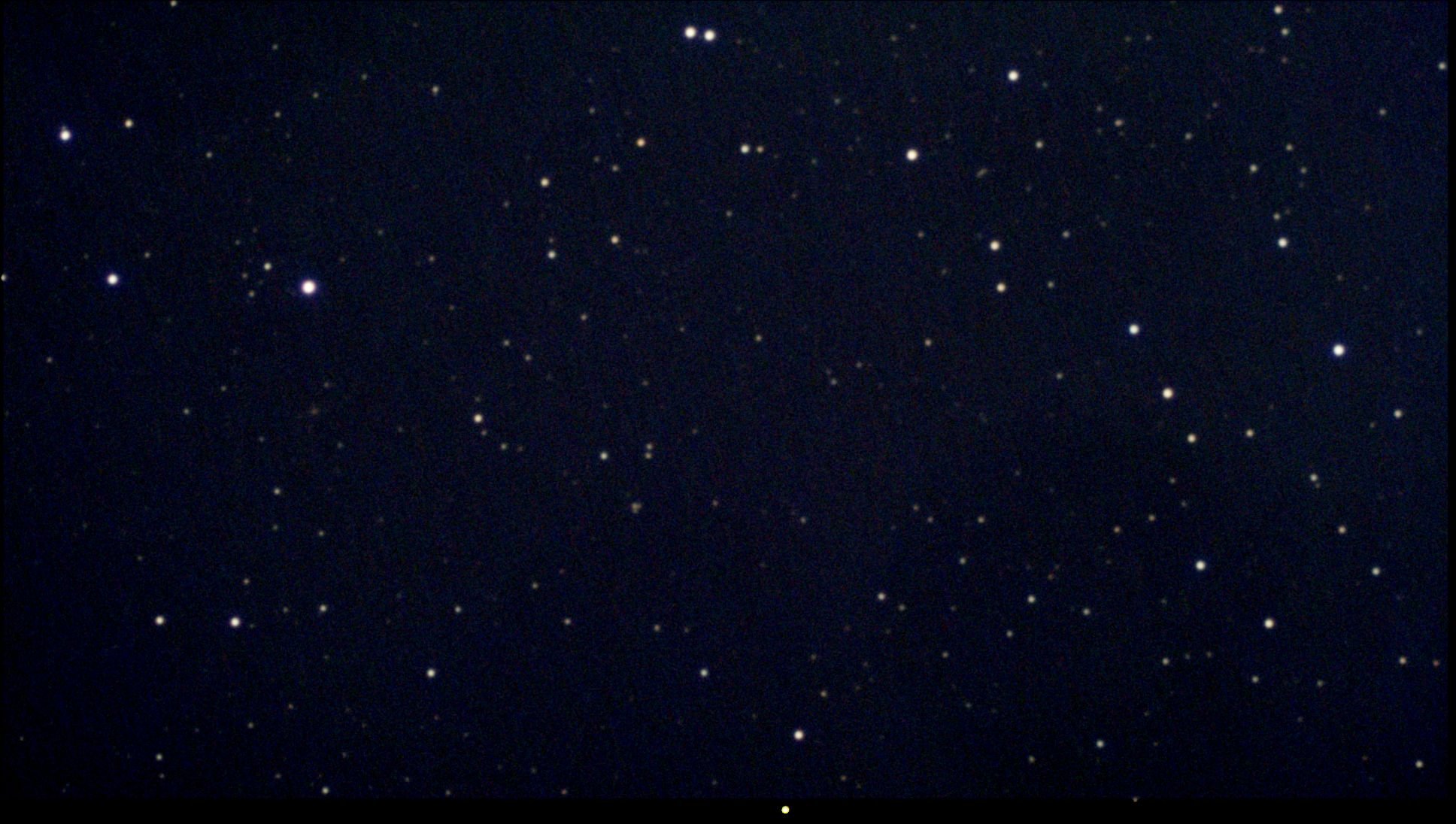

NGC404 reste bien visible:
Un peu plus tard, pas beaucoup de changements

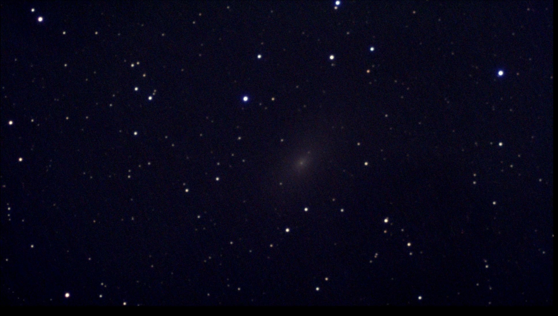

M110 est peu visible

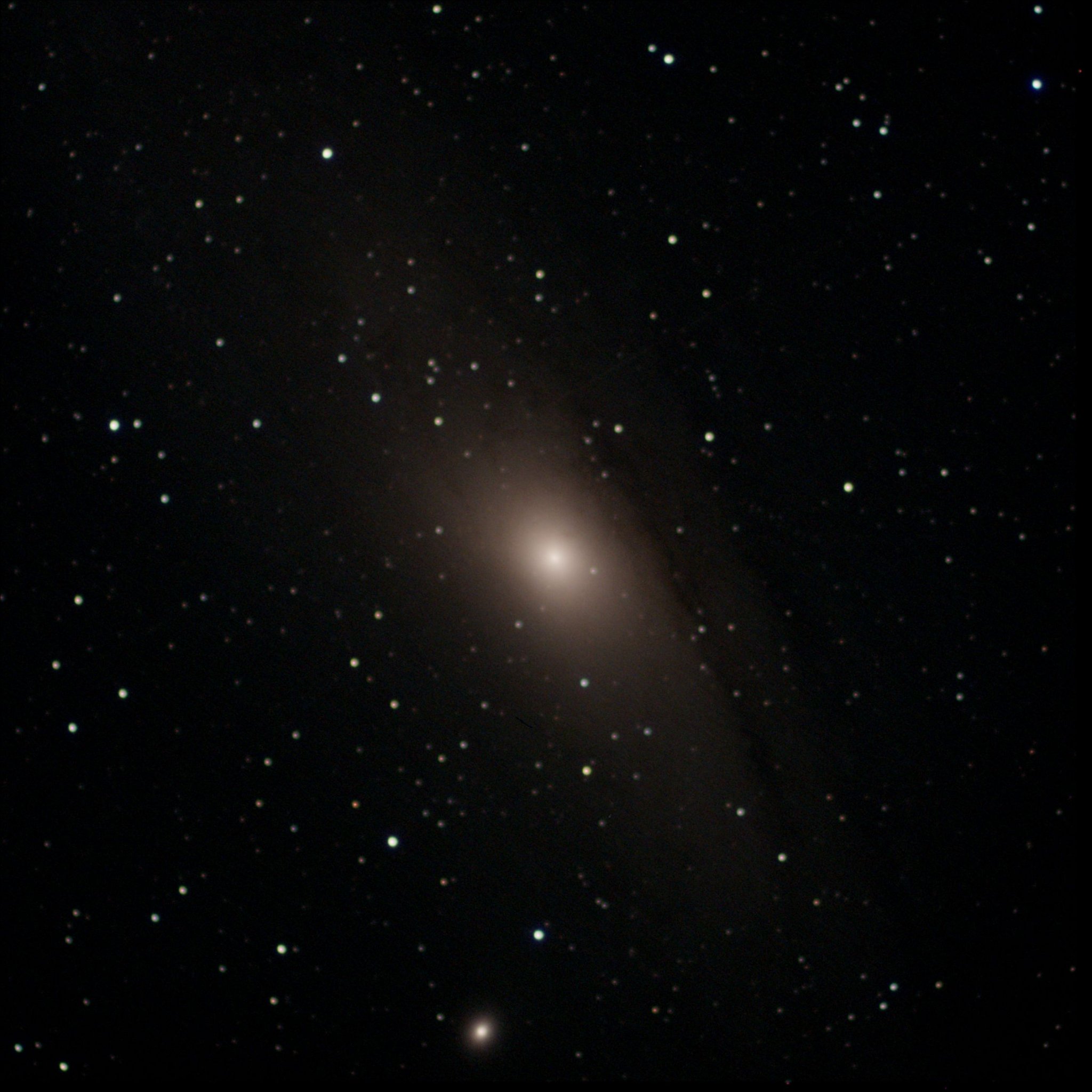

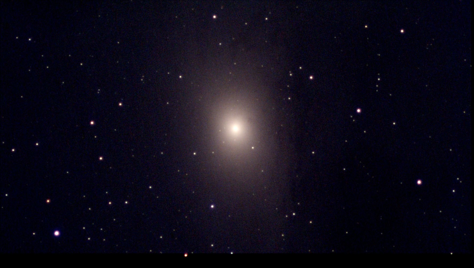

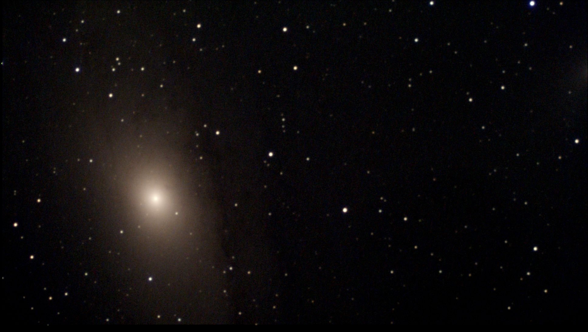

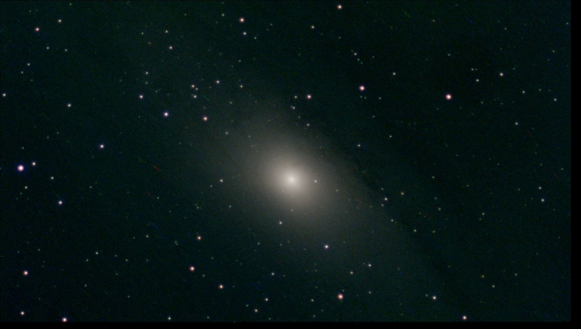

M31
Je pars à la recherche de Mayall II qui est bien visible à cette focale

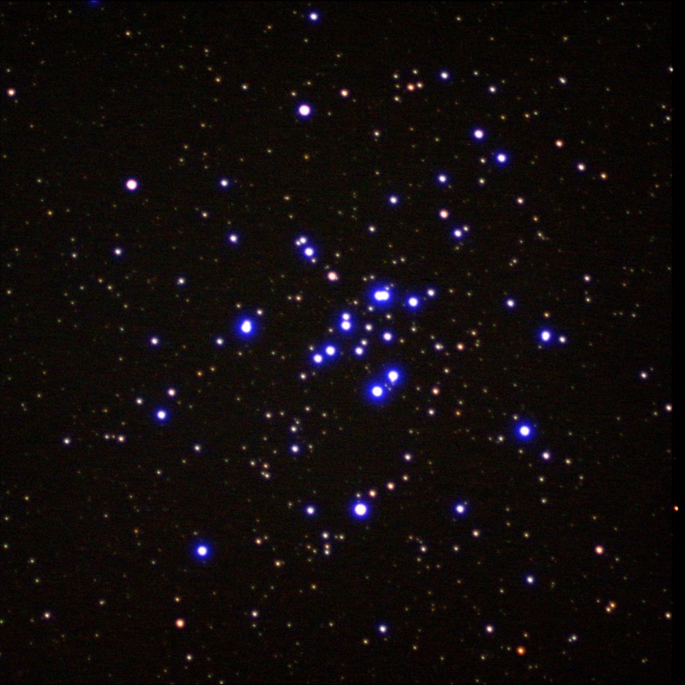

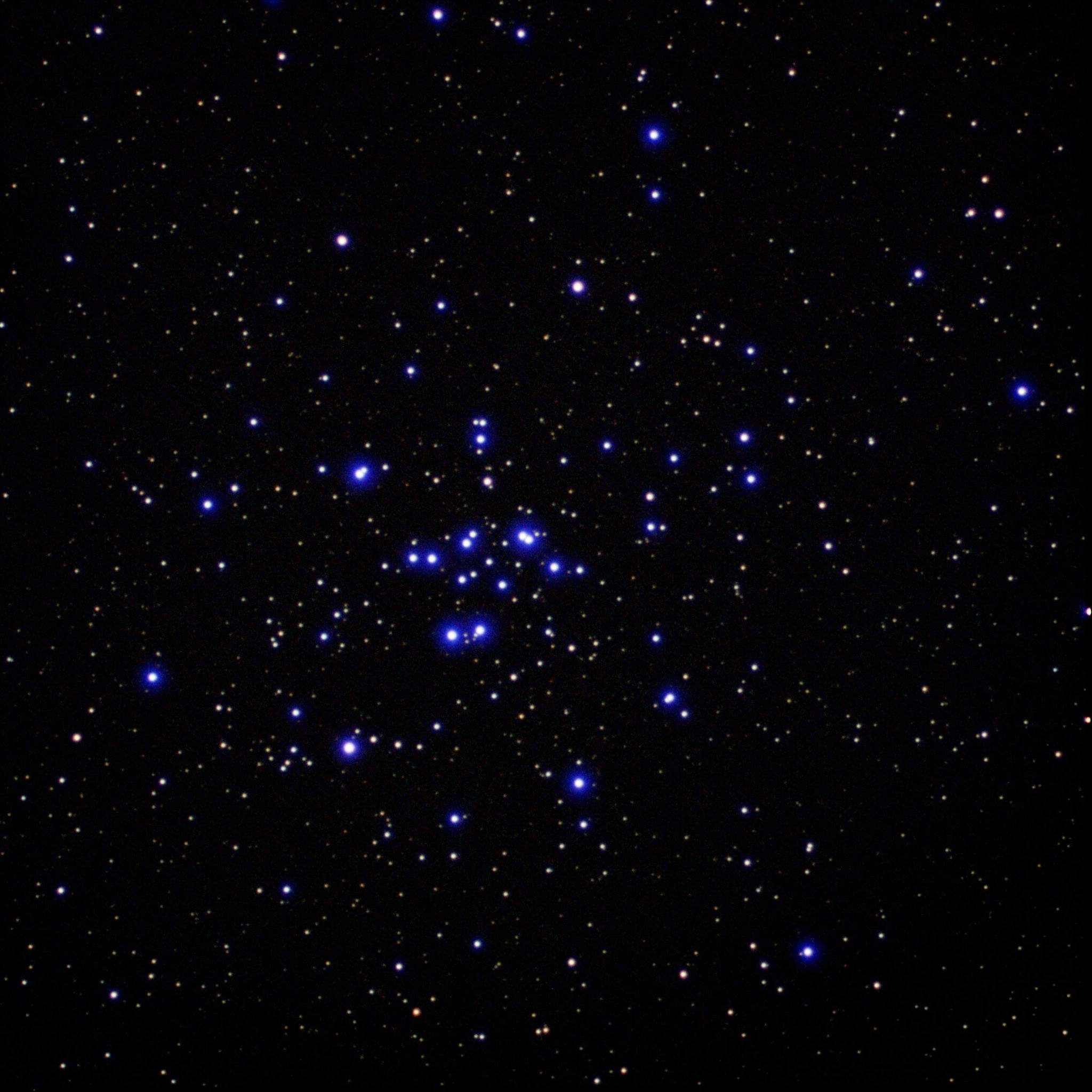

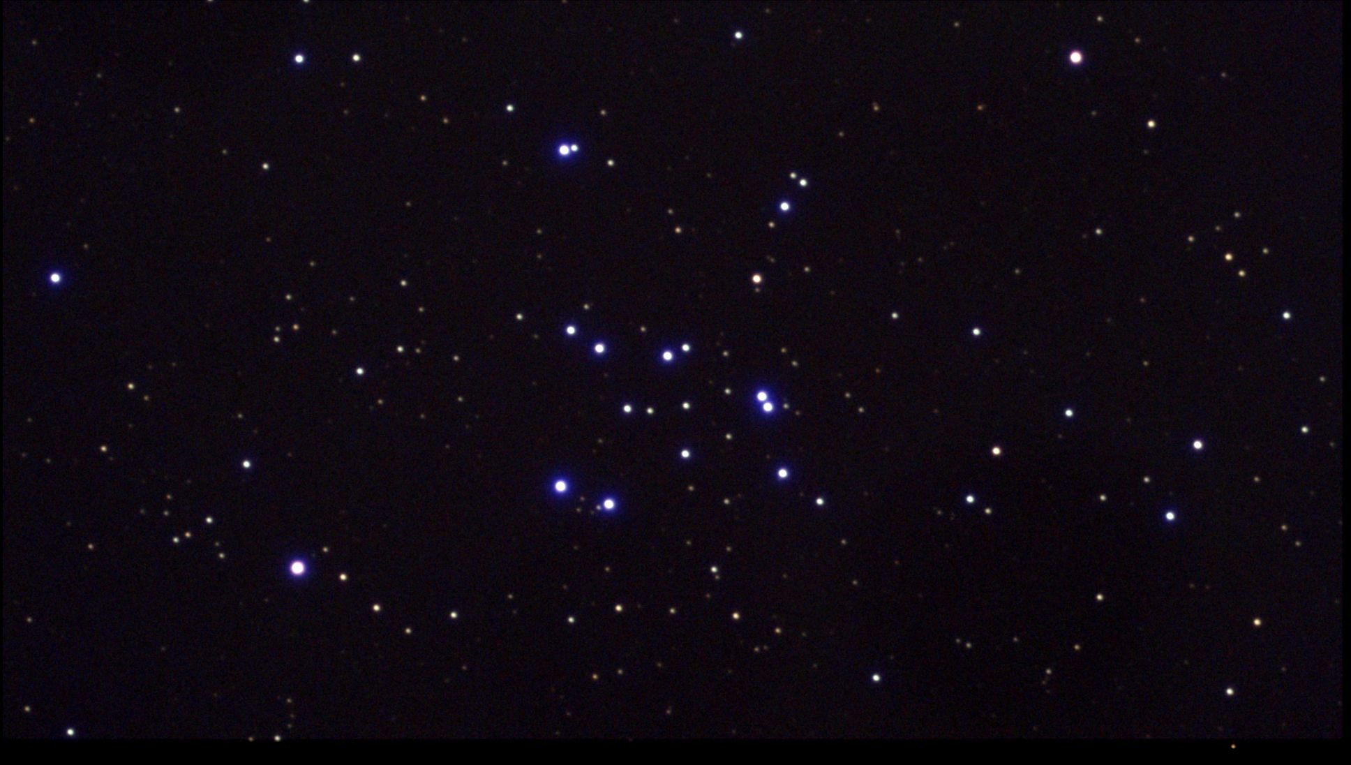

Donc je termine la séance avec M34

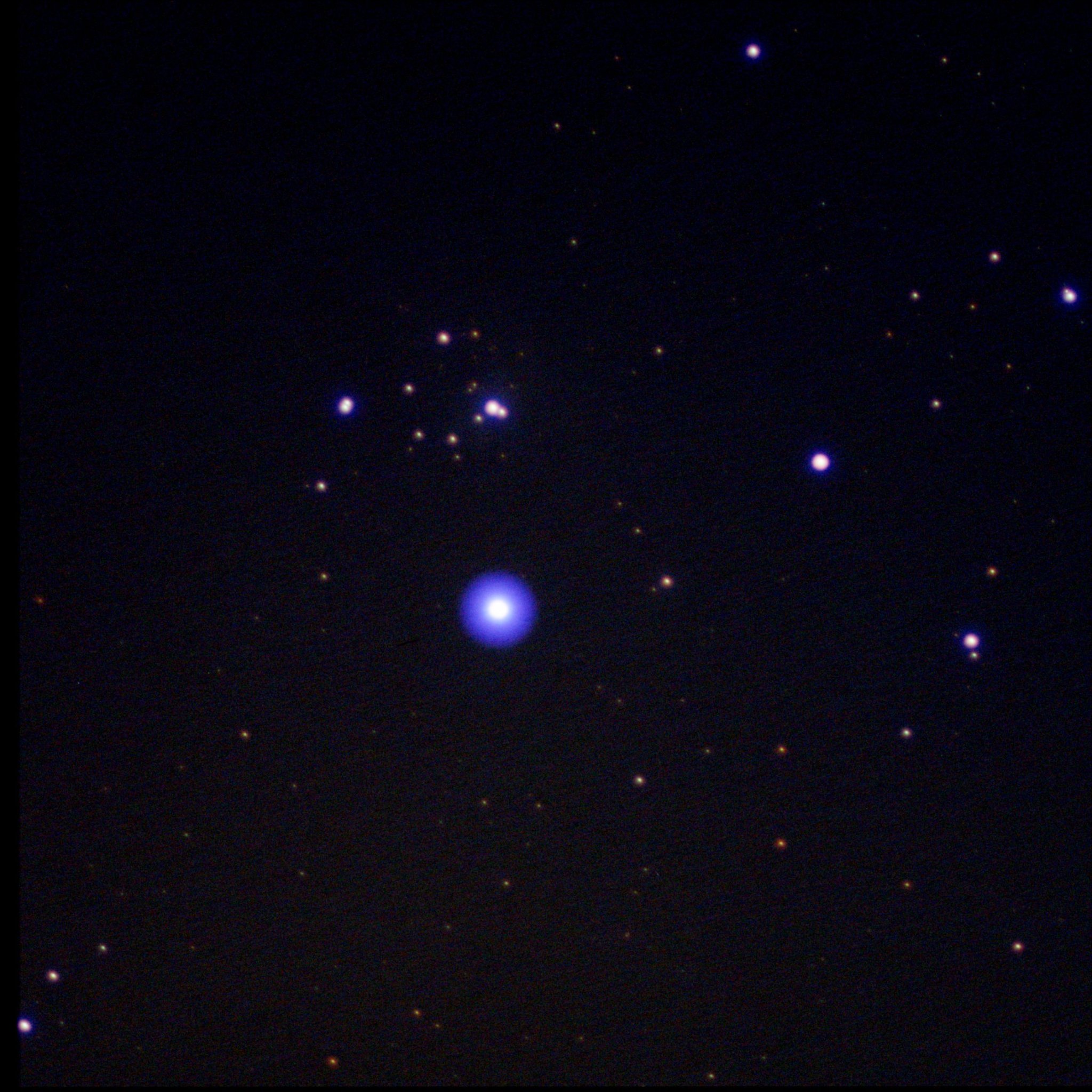

Version mono pour masquer :mrgreen: le chromatisme

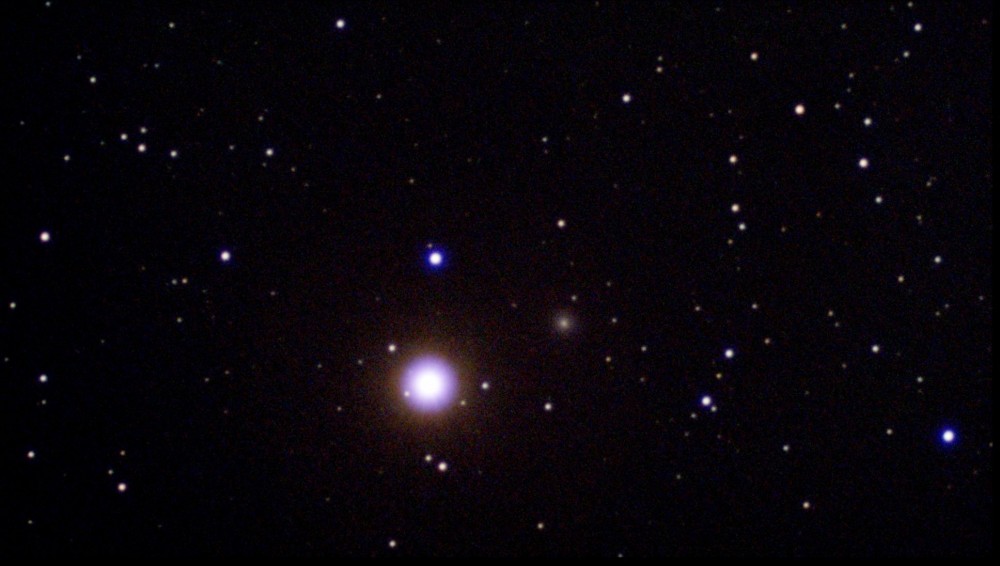

Message par pejive » 23 sept. 2021, 14:05
Retour sur la soirée du 22; avant la Lune j'ai joué avec les nuages pour voir le comportement de la 90/500 en poses un peu longues.
Exposition=5s Gain=150; Un premier dark qui semble manquer d'efficacité

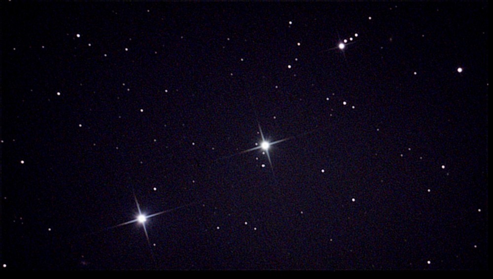

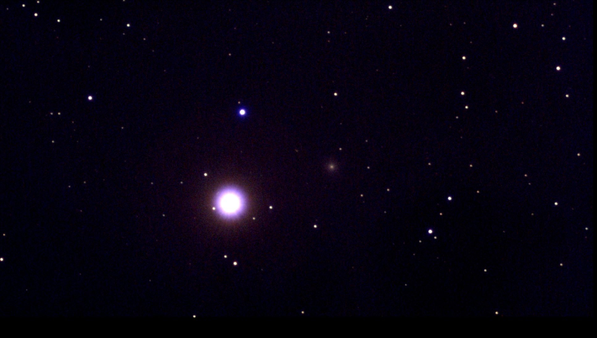

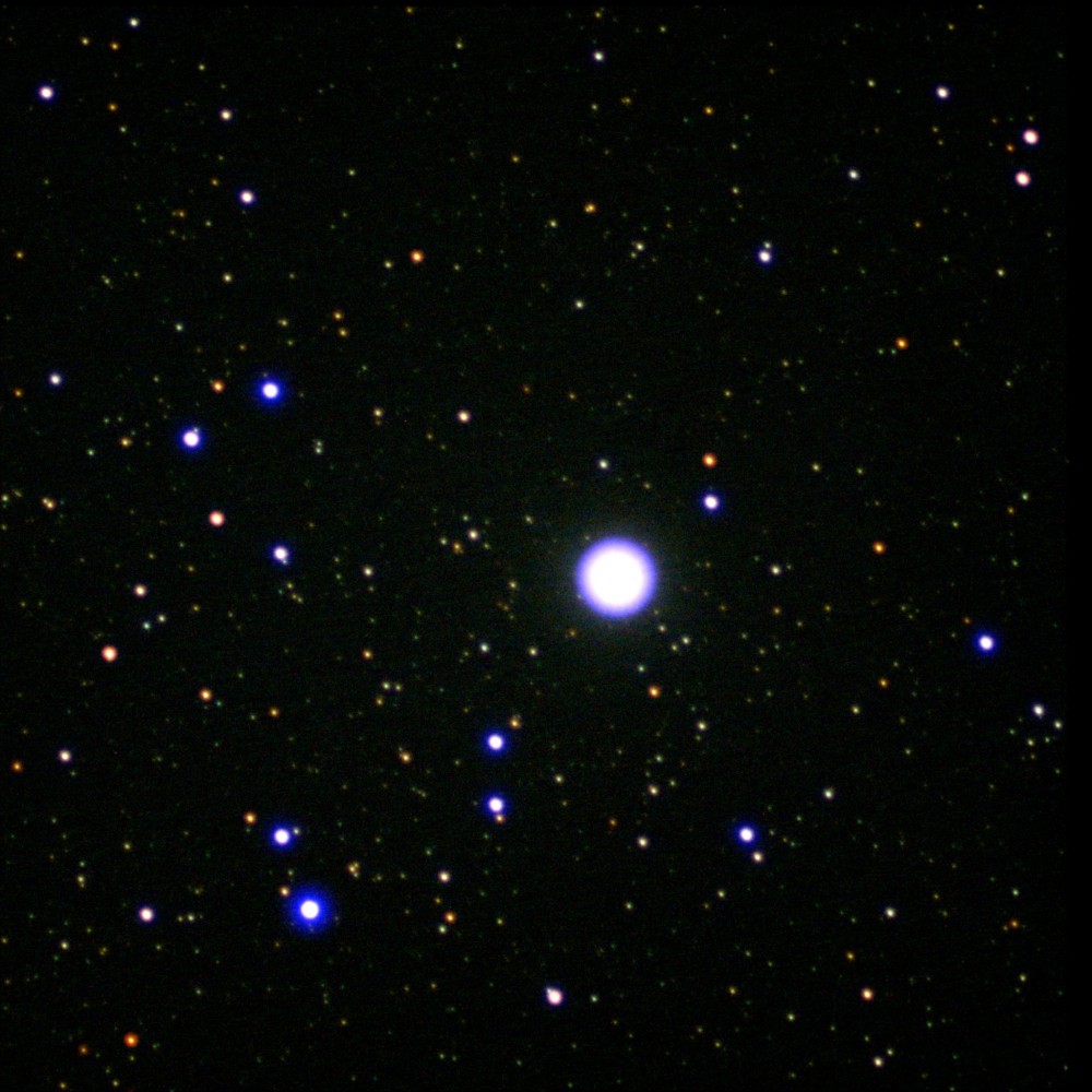

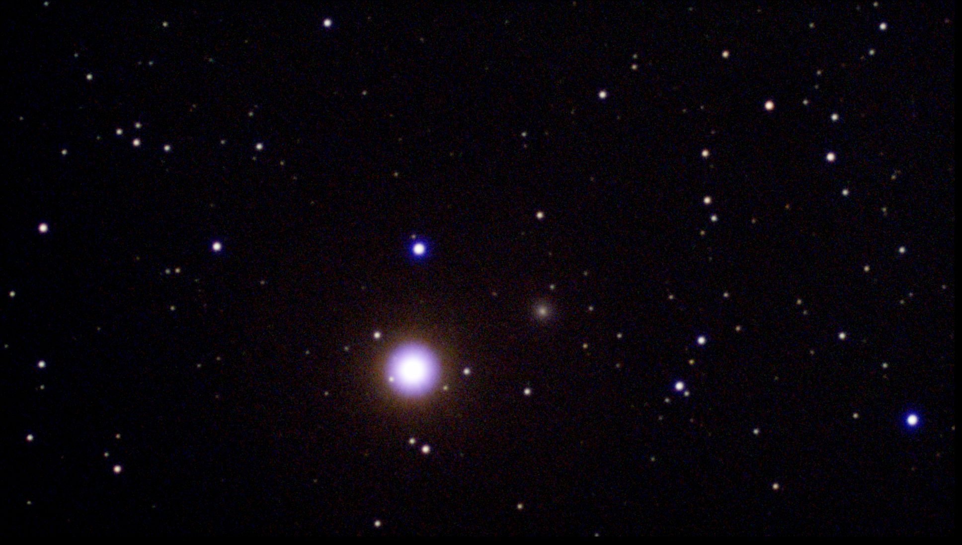

Beta Andromède et NGC404
le chromatisme de la lunette donne toujours des effets bizarres sur les étoiles brillantes

Retour sur Mayall II (je ne m'en lasse pas :D très bon exercice de pointé sans goto)

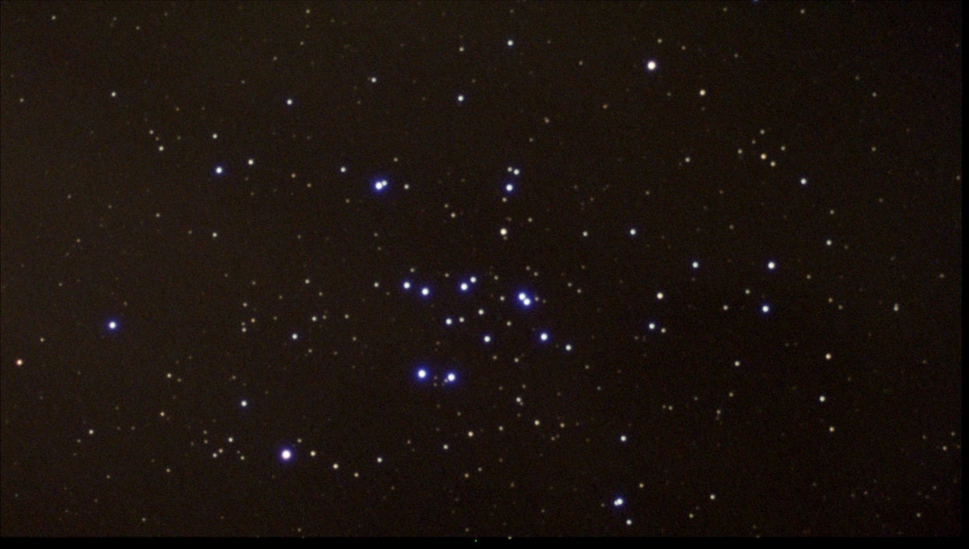

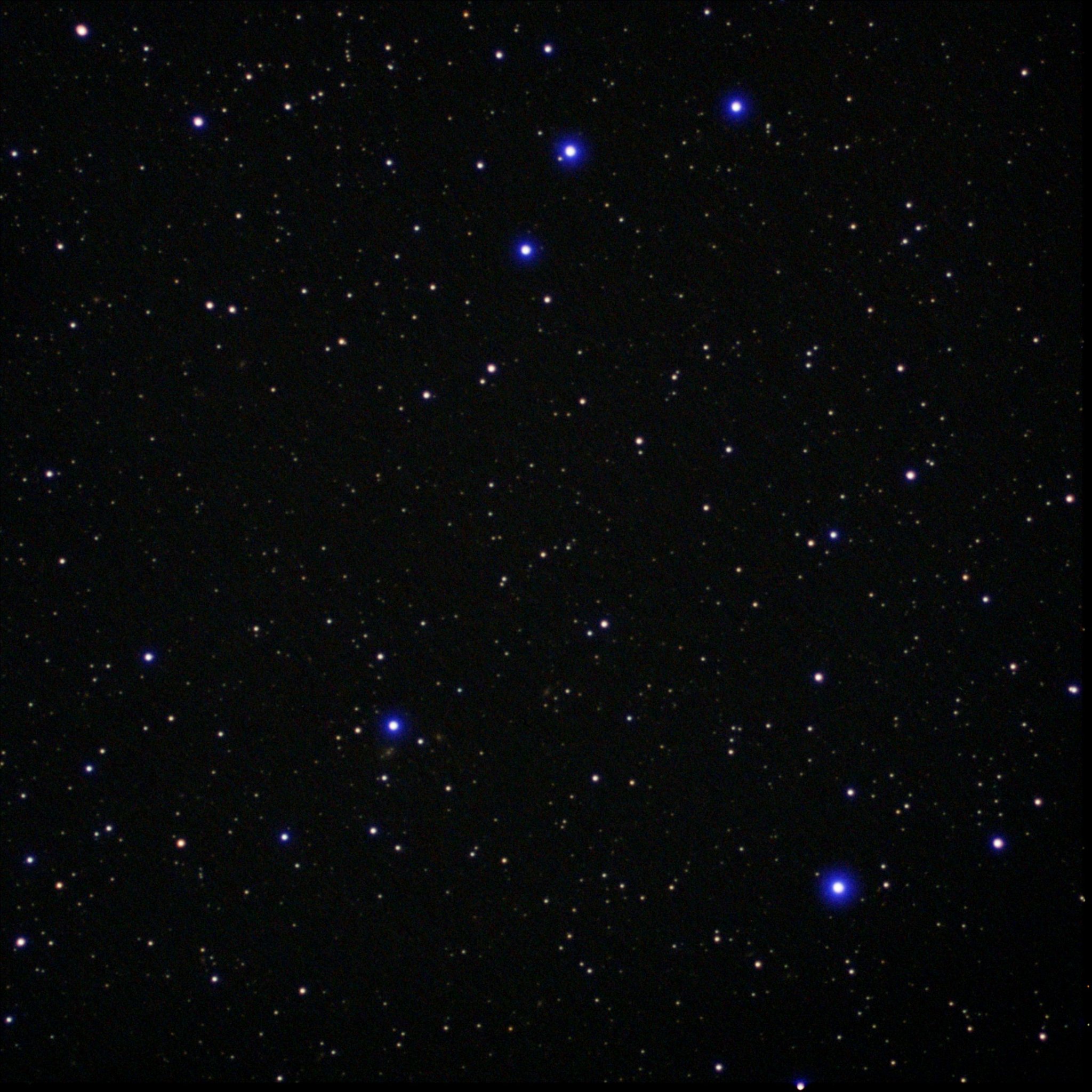

Un petit M34 beaucoup plus facile

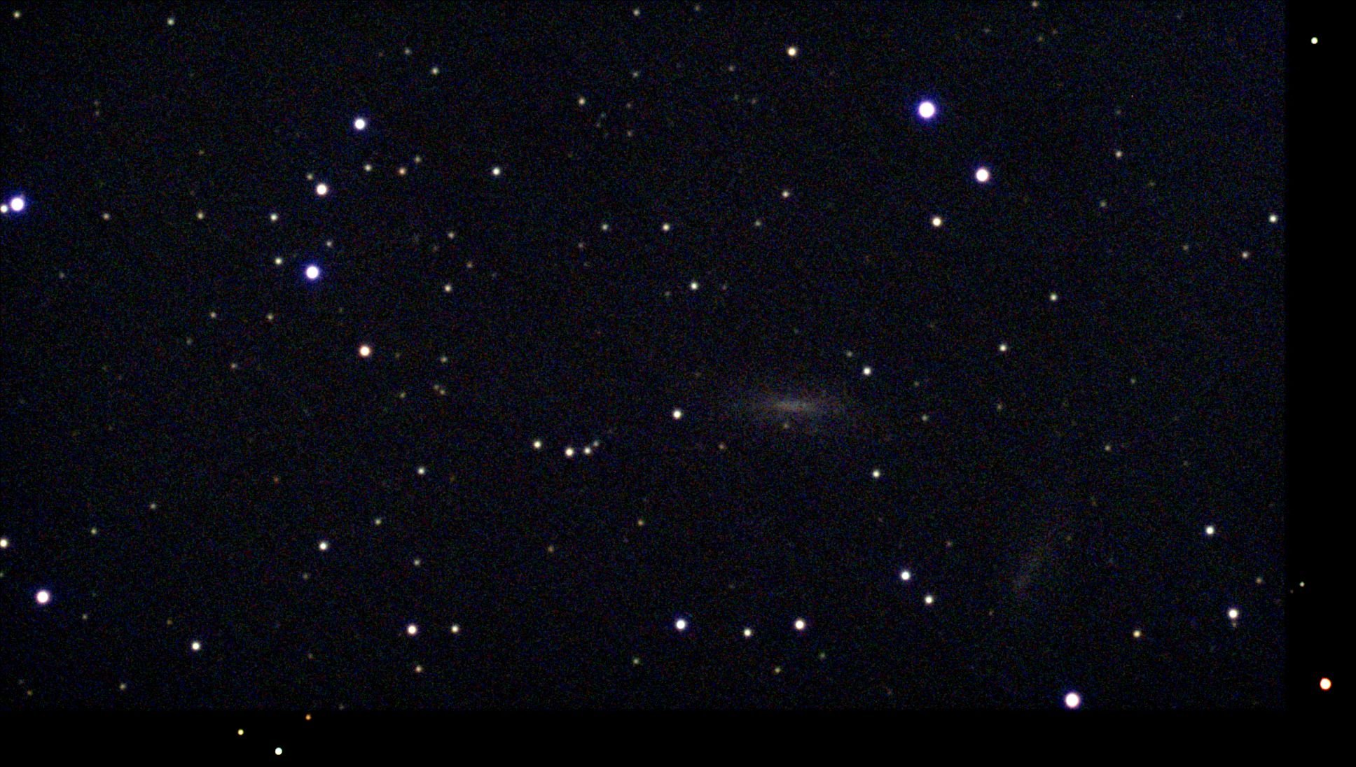

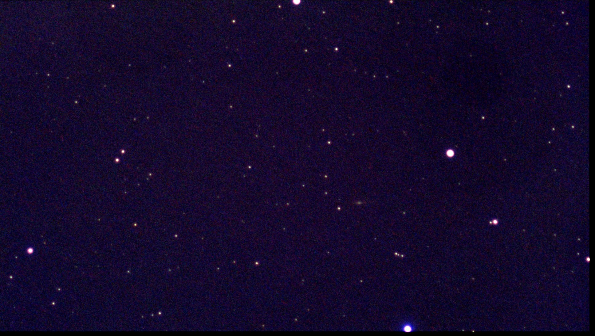

Pour terminer je voulais voir la petite galaxie NGC672;
mais j'ai trouvé NGC684 et même NGC670 :lol:

M110
M32

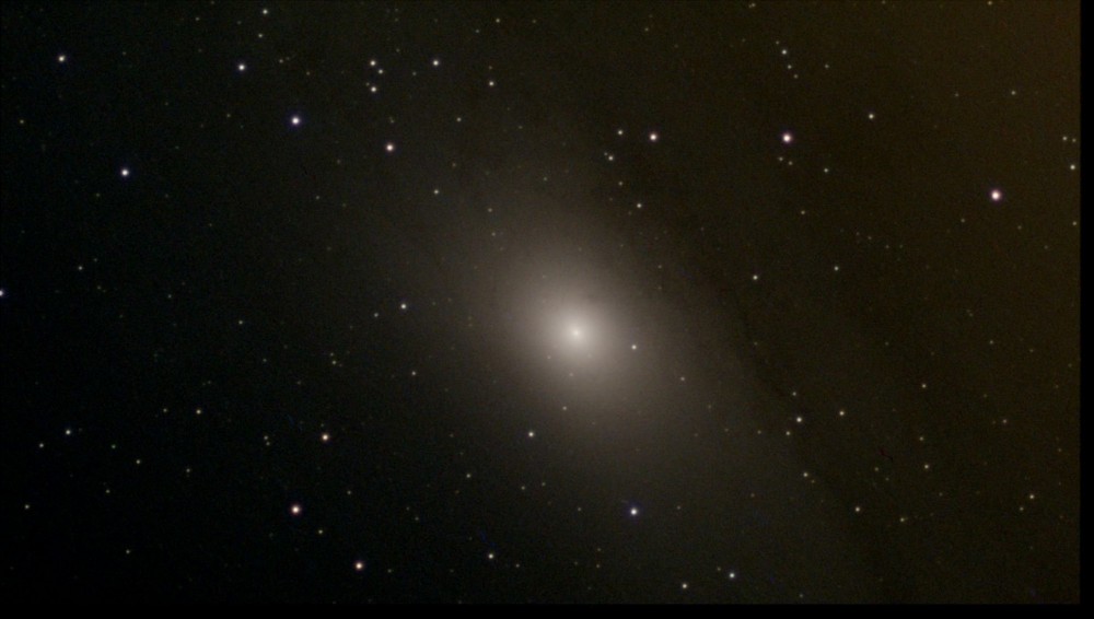

M31

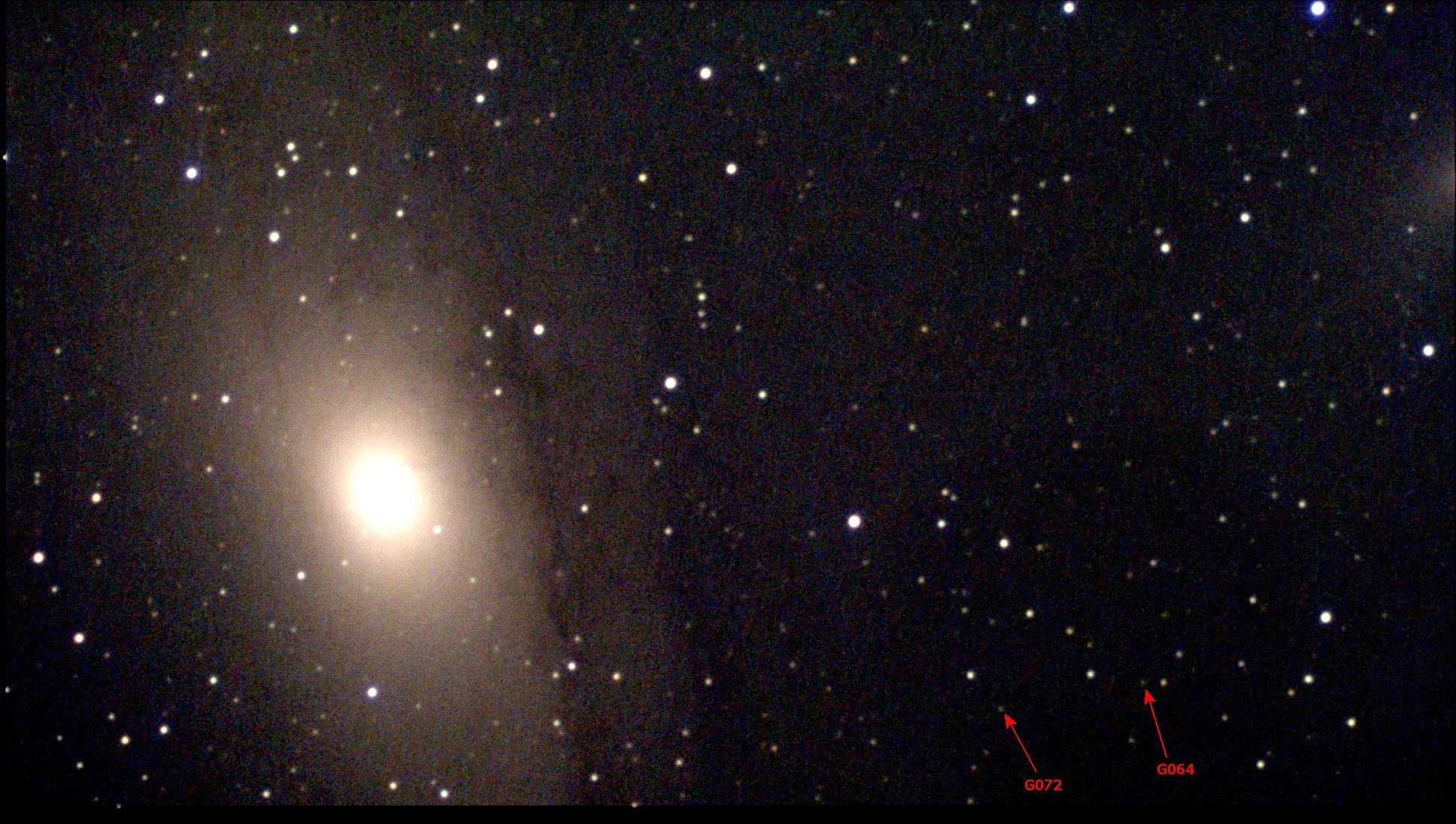

Message par pejive » 24 sept. 2021, 09:19
plusieurs globulaires de M31 sont visibles près de M32

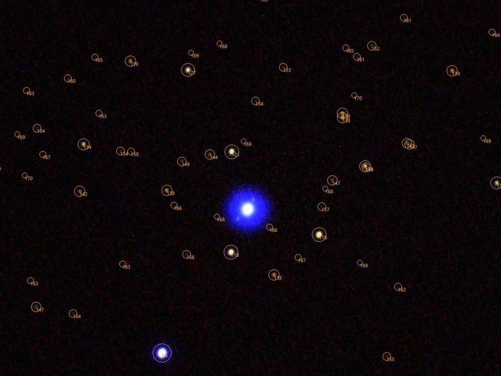

Je soumets le 1er stack à Astap: not found :D presque normal; je passe sur PlateSolve....not found aussi :( çà ce n'est pas normal.
Je décide de vérifier en pointant Alpha-And.......idem étoile faible, not found , not found.
Après enquête , ce matin, il s'avère que j'avais pointé 17Per et Beta-Tri :oops: soit une bonne heure d'AD de différence :lol:

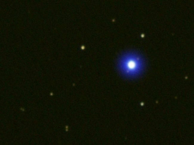

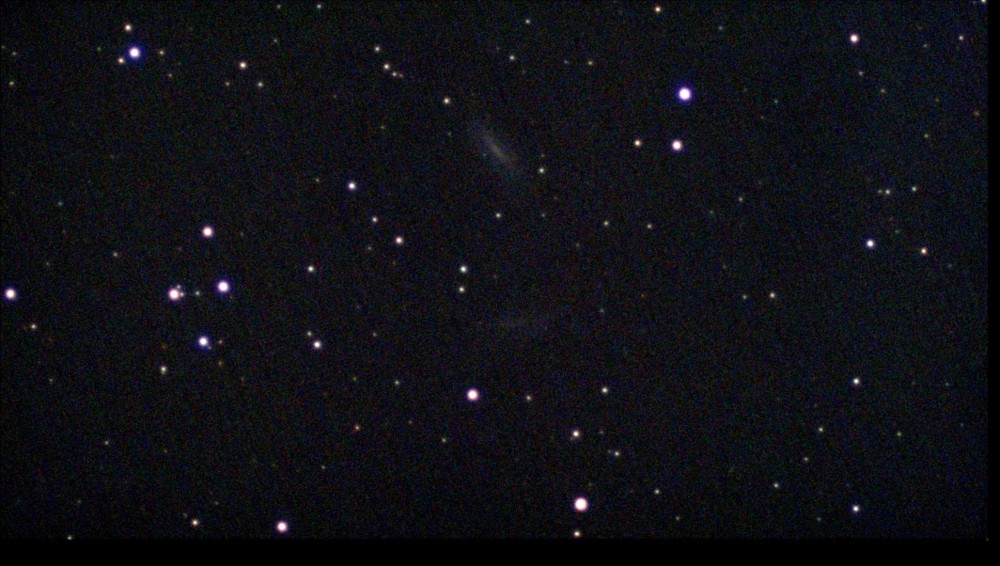

Message par pejive » 01 oct. 2021, 12:31
Collecte des 30/09 et 01/10
Le ciel semblait clair mais les FWHM viraient au rouge par moments :(
Test du Filtre IR-cut Baader Moon & Skyglow
Exposition 5s gain 250 17darks. Champ 38' x 21'
Niveaux retouchés sous XnView

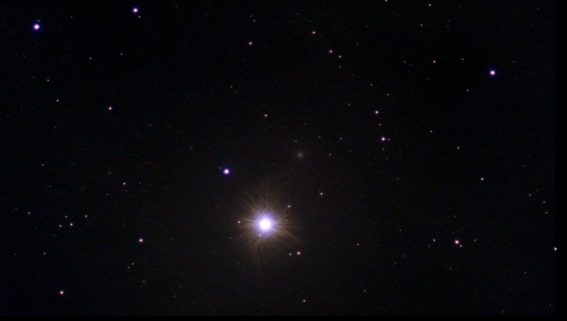

Beta And façon coucher de Soleil :) et NGC404

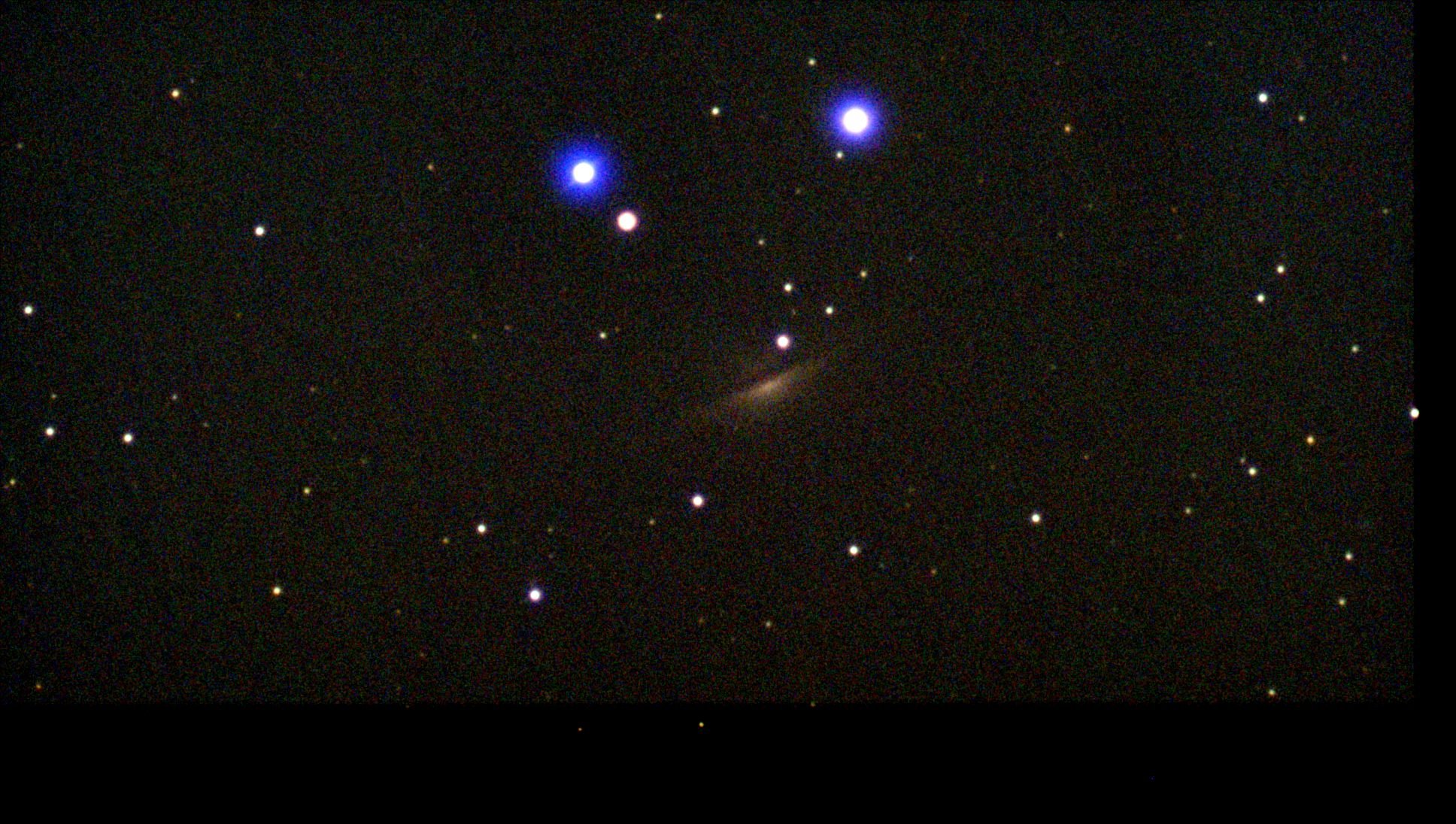

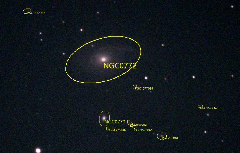

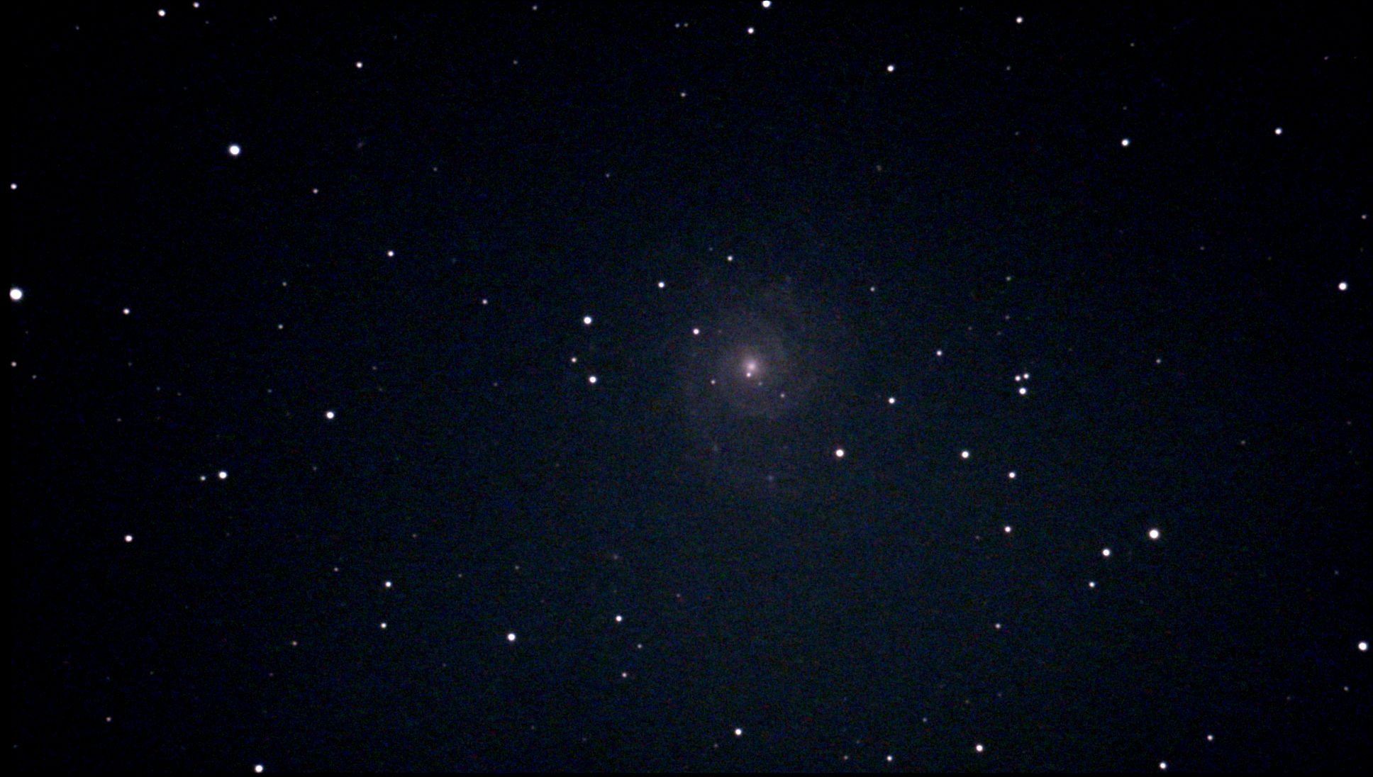

M74 difficile

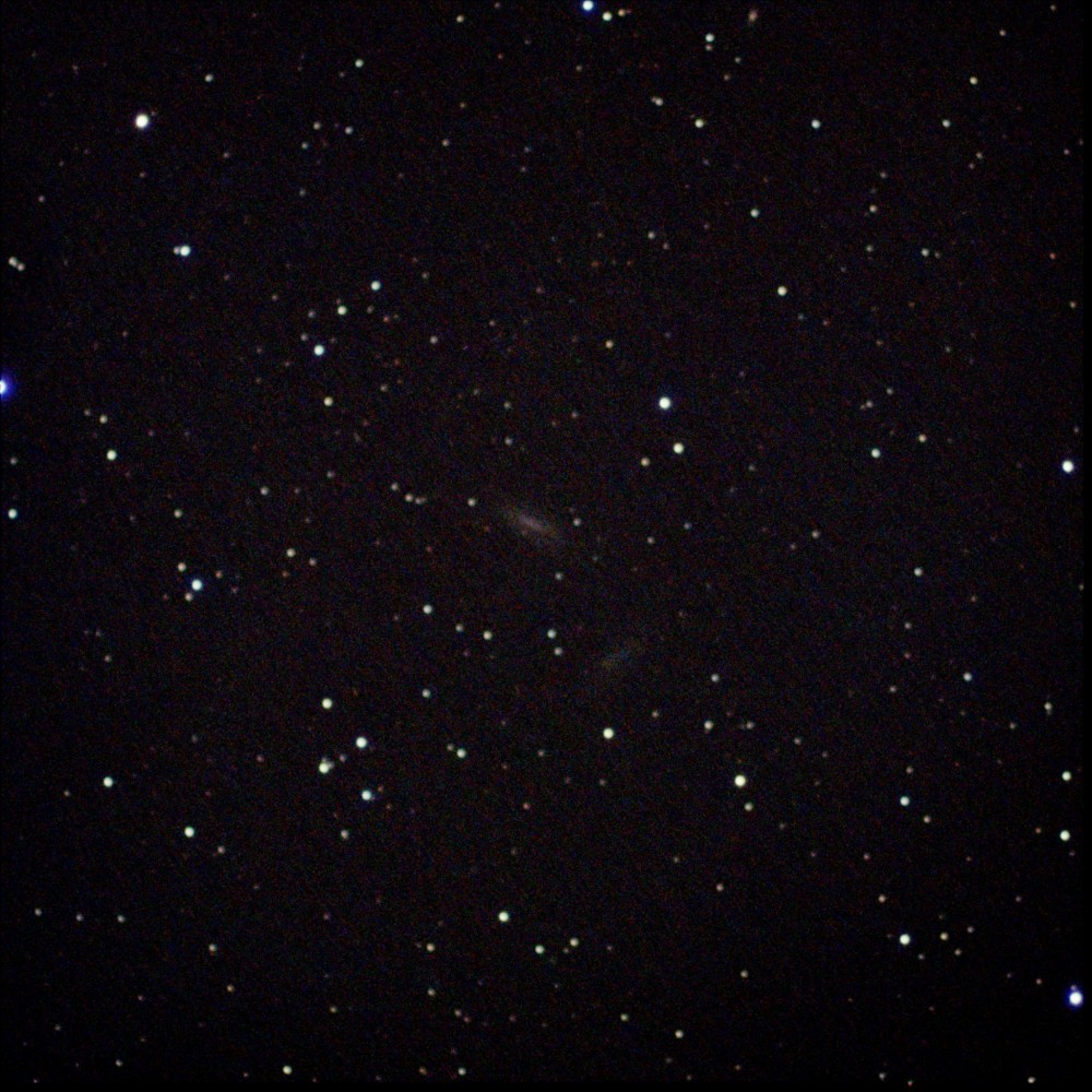

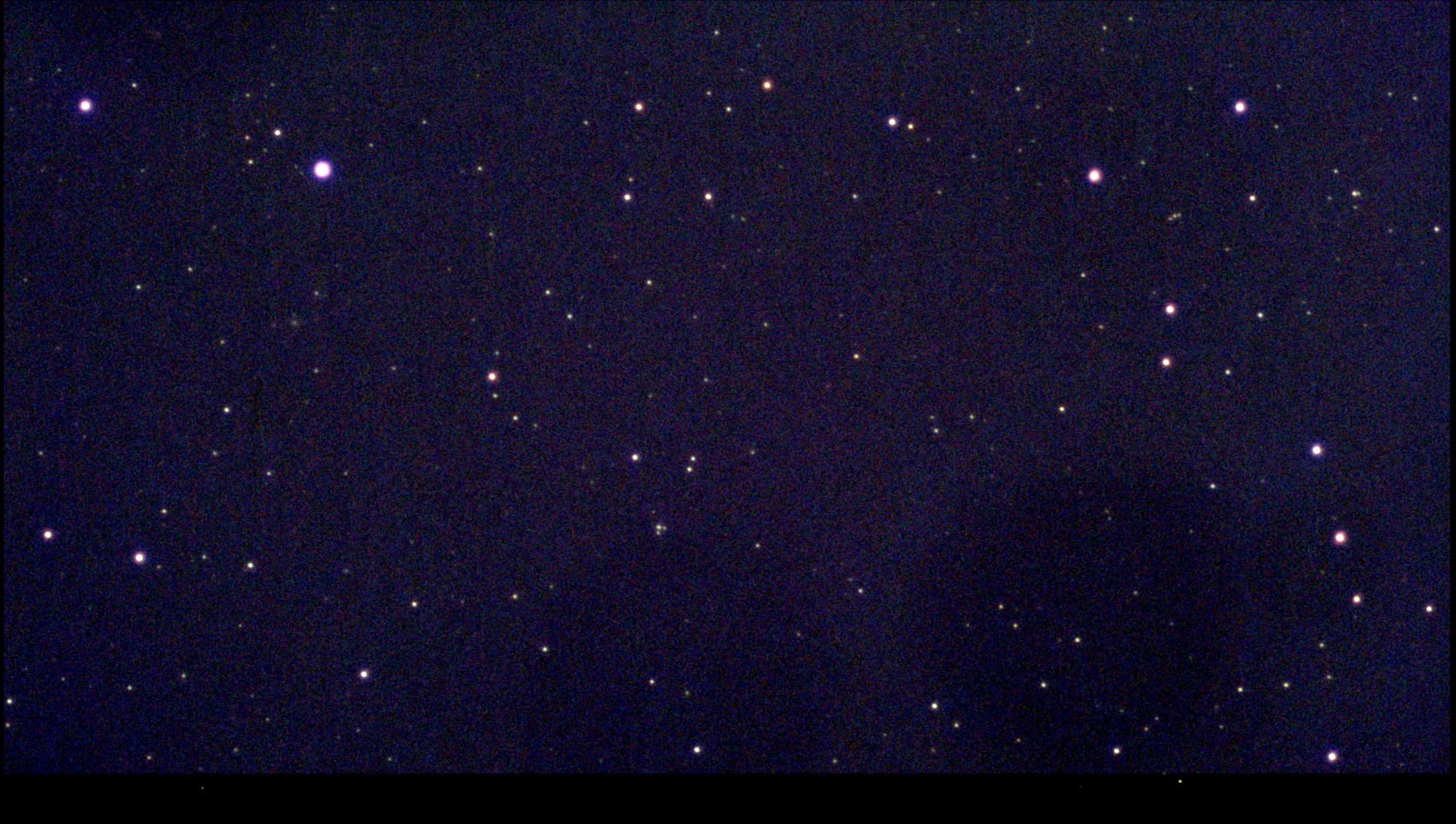

NGC672 et sa voisine IC1727
NGC777 et NGC778
NGC1055 que j'ai prise pour M77 :oops:

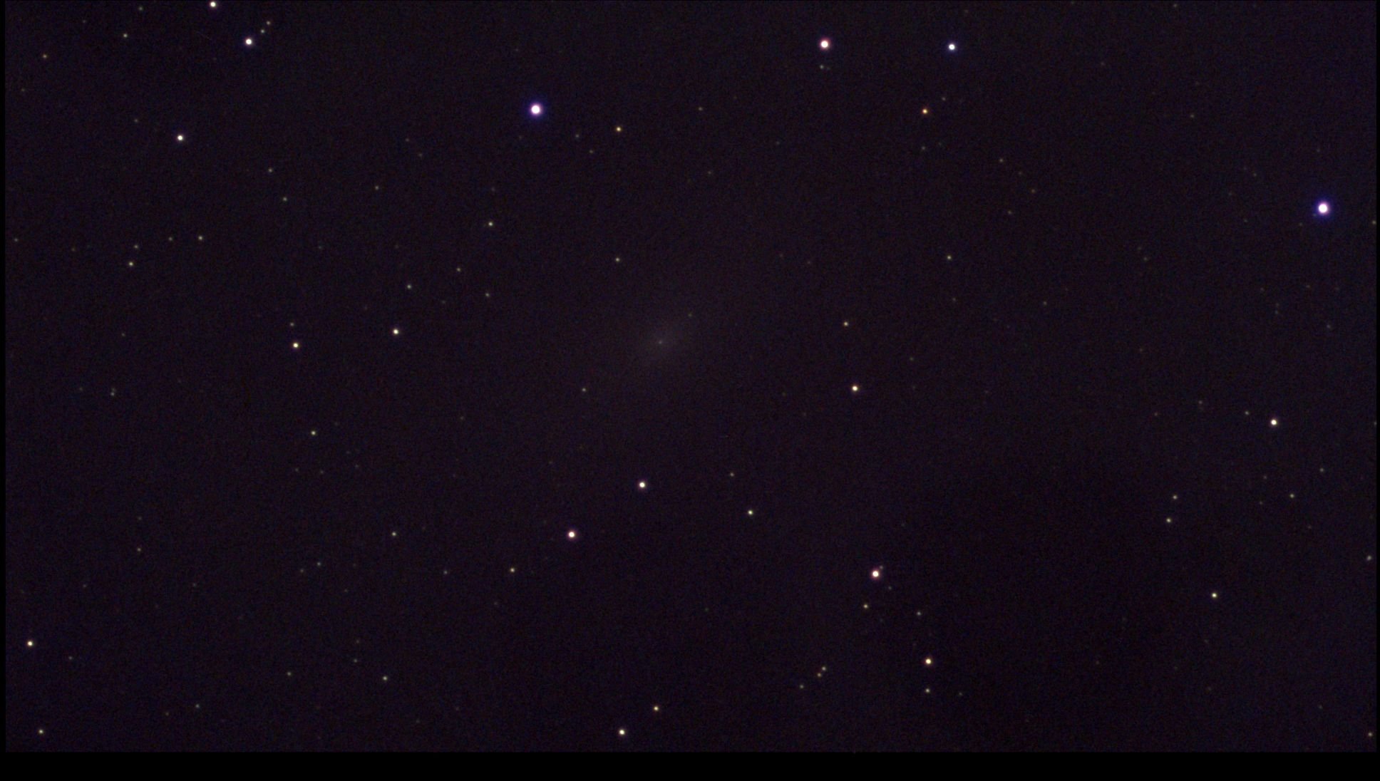

Message par Lavinch31 » 01 oct. 2021, 14:52
01 oct. 2021, 12:31
même constat ici j'ai mis ca sur le dos de l'humidité ....

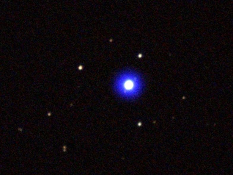

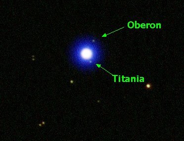

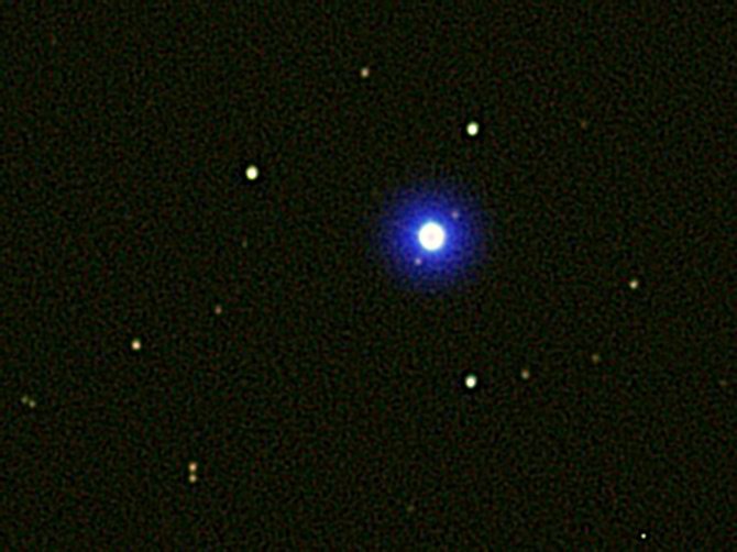

Message par pejive » 04 oct. 2021, 12:07
03/10/2021

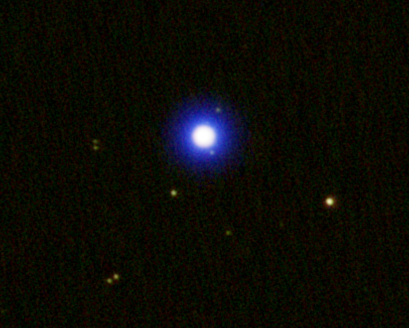

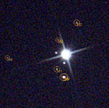

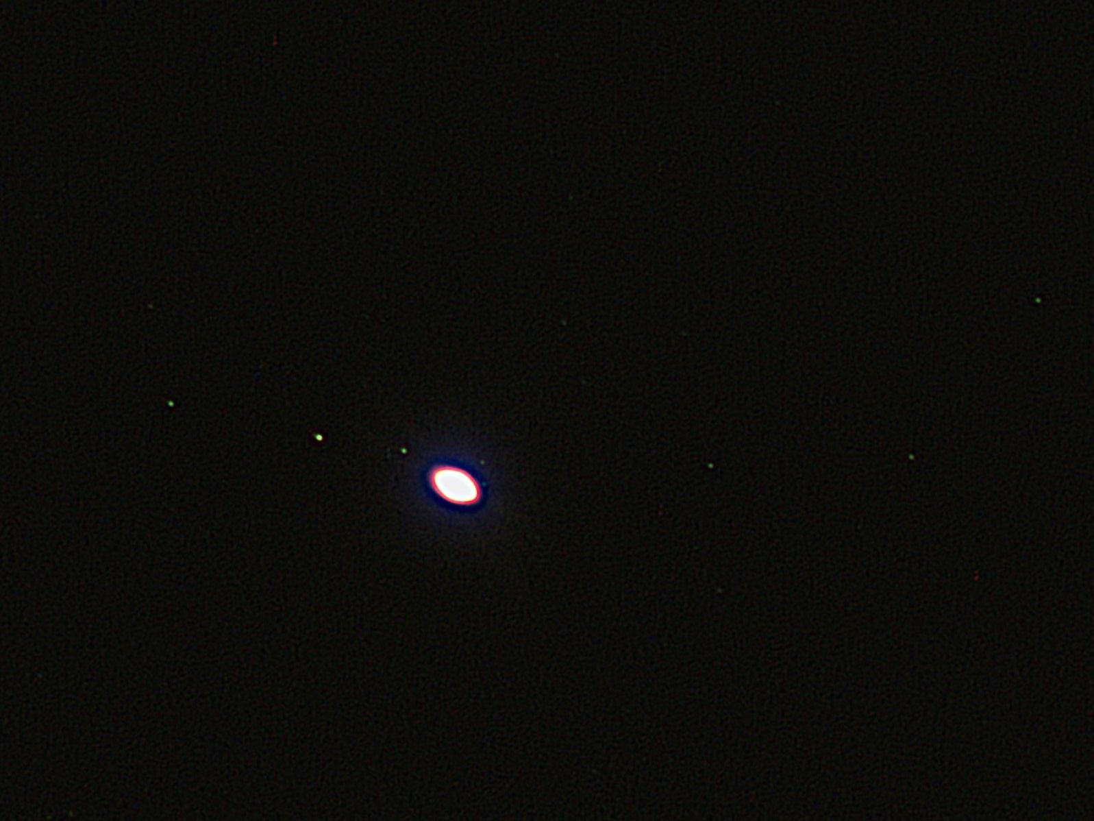

Uranus
lunette 102/660 avec réducteur de focale x0,79 (la réduction obtenue était x0,82); champ 46' x 26'
filtre Moon & Skyglow
D"abord en poses longues: 6 x 5s , gain 250,dark, et un soupçon de Sharpening
zoom x2
En poses courtes: 184 x 985ms gain 250 et avec soustraction du dark sinon feu d'artifice de pixels chauds
Pour la planète les résultats sont équivalents: on distingue Obéron (en haut) et Titania(en bas);
Titania peut-être moins noyé en poses rapides.
La focale était un peu courte.
On voit que les étoiles sont bien enregistrées dans les 2 cas
Avec une déconvolution de Wiener:

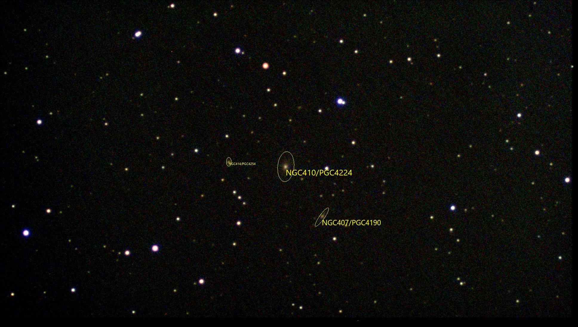

Avant Uranus j'ai fait quelques tachouilles, en jouant à cache-cache avec les nuages
expo:5s; gain:250;dark
NGC404 juste pour caler la monture

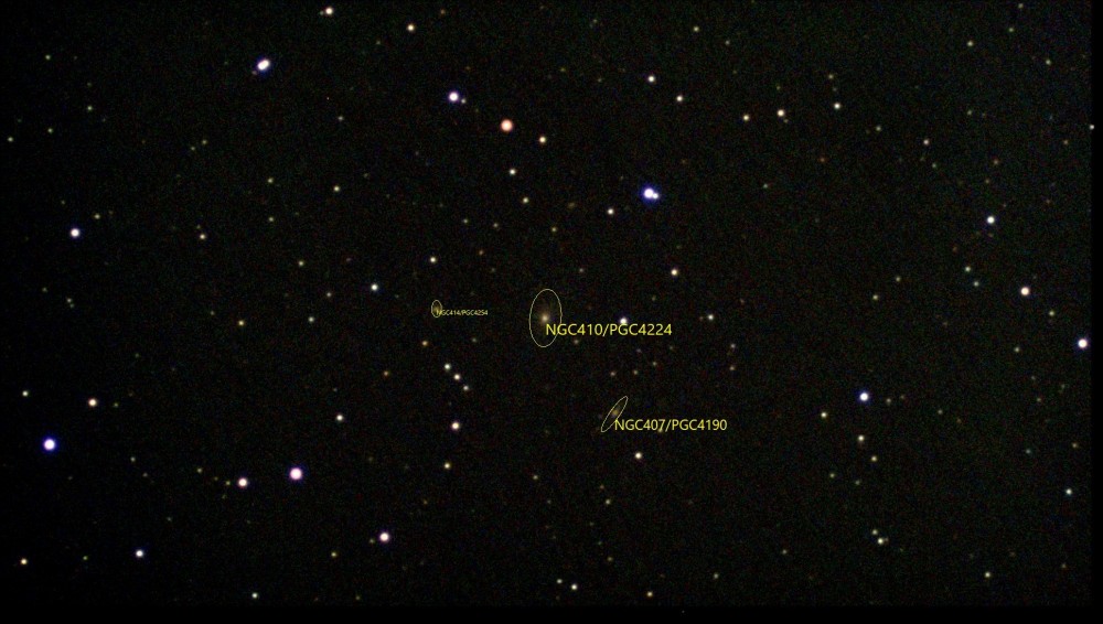

NGC410 et NGC407

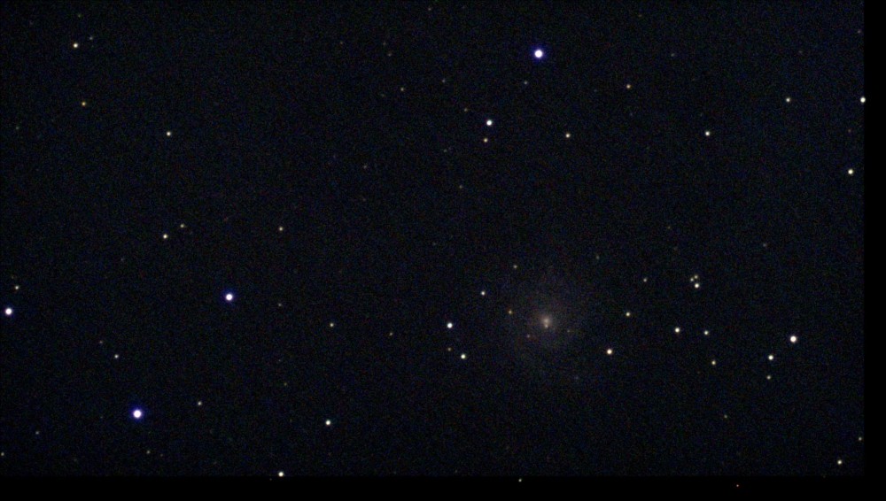

M74
NGC672 et IC1727 pas mieux qu'avec 660 de focale :(

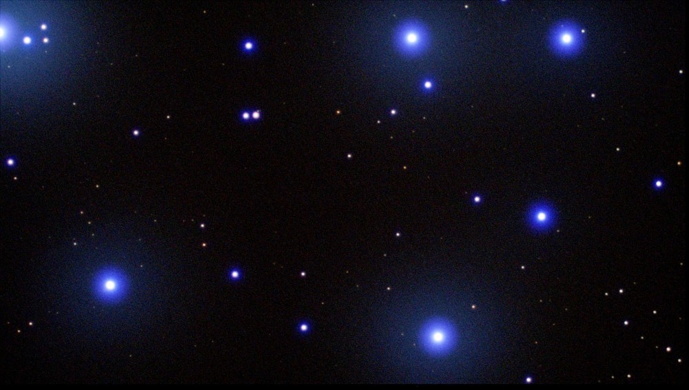

Pour le fun deux morceaux de M45 au hasard ;)

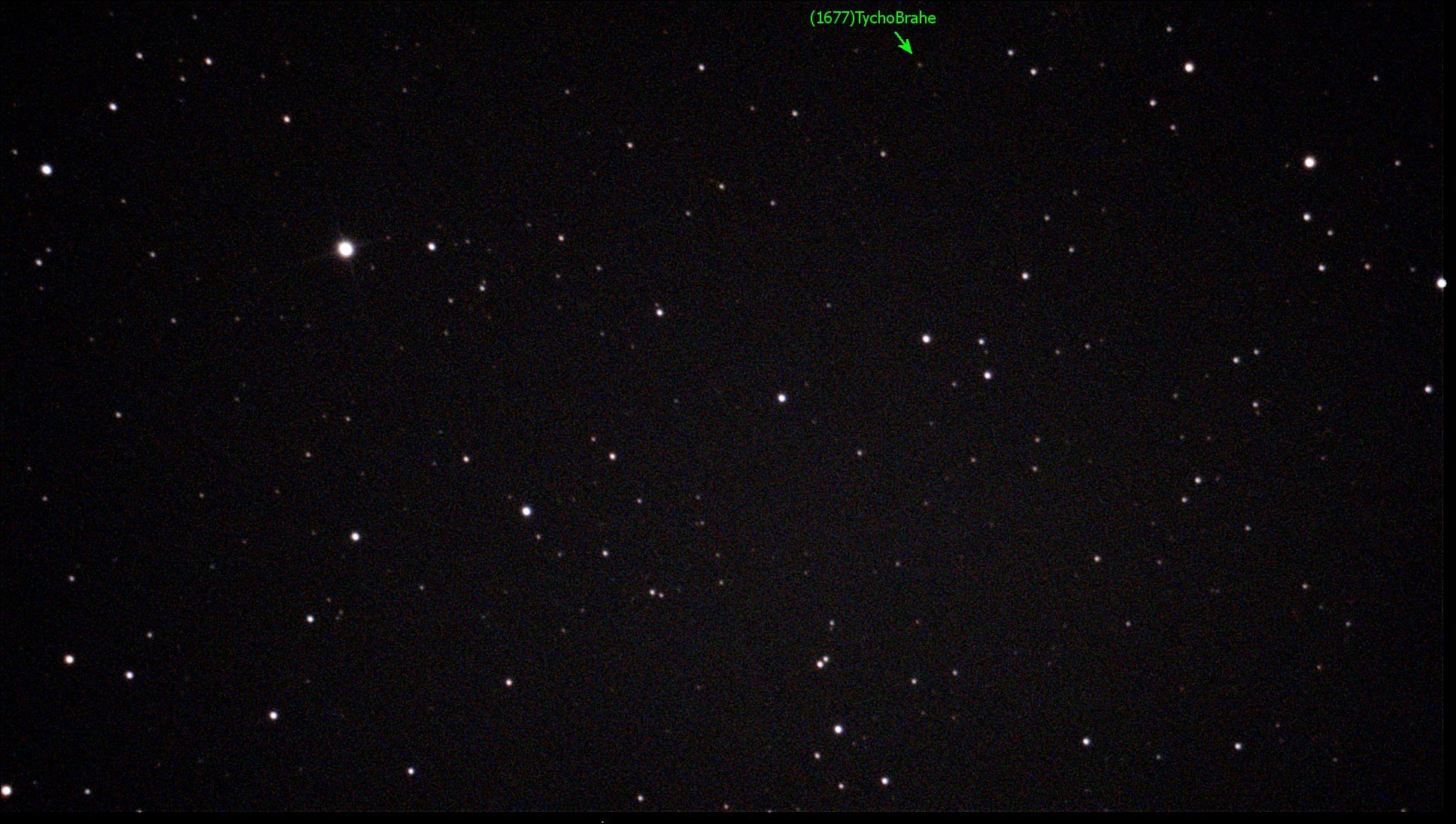

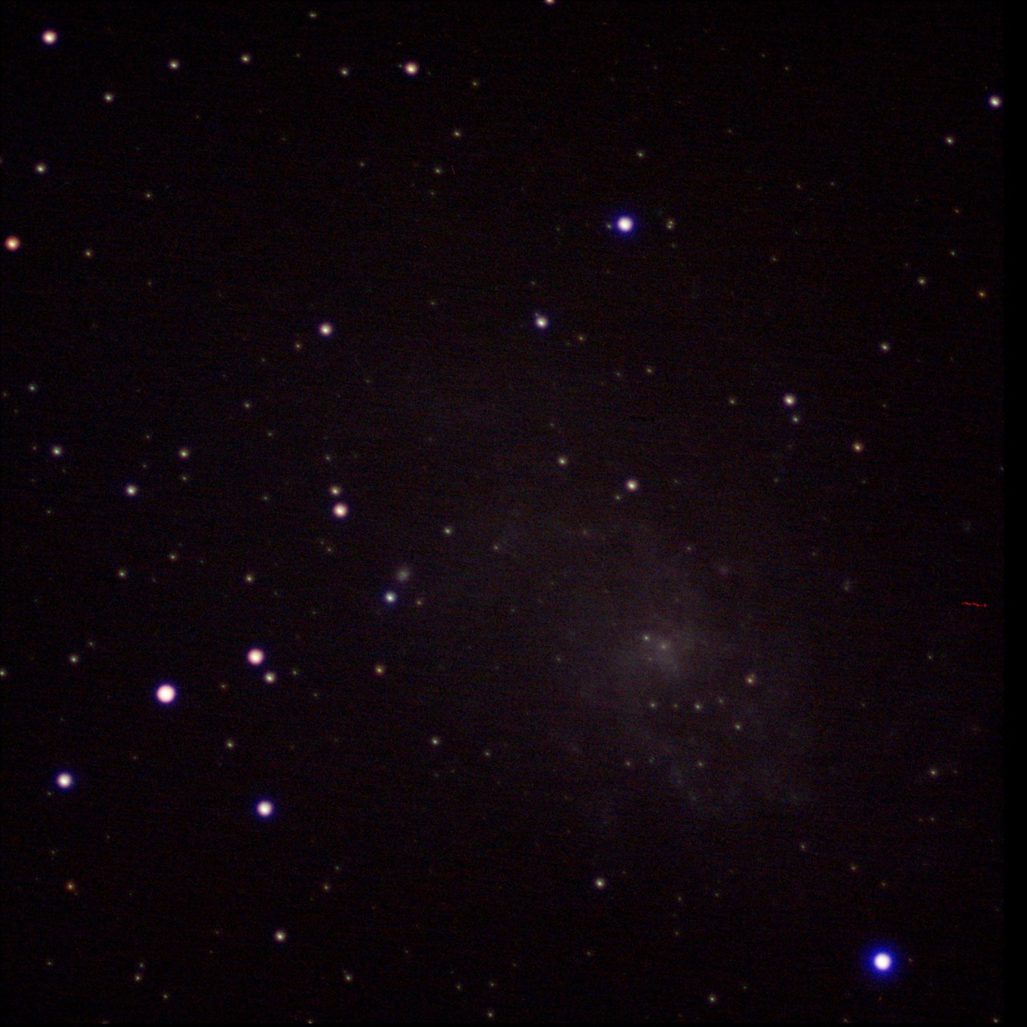

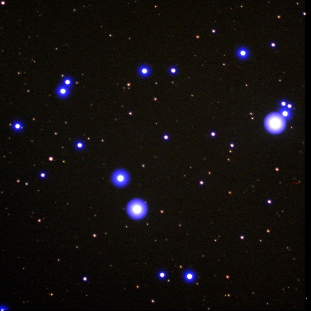

VA#01-@pejive-ASI533
Message par pejive » 07 oct. 2021, 16:50
6 octobre. réactivation de la 533
Lunette AR102+ Aplanisseur de champ. Le champ est 44' x 44'
ASI533 avec filtre Baader Moon & Skyglow
refroidissement à -8°C
exposition 5s/gain 200/image en 2256x2256 pixels /soustraction du dark frais du jour
Je commence par NGC404 A grandeur normale l'image est un peu décevante; mis à part le champ, l'asi 385 fait aussi bien sinon mieux

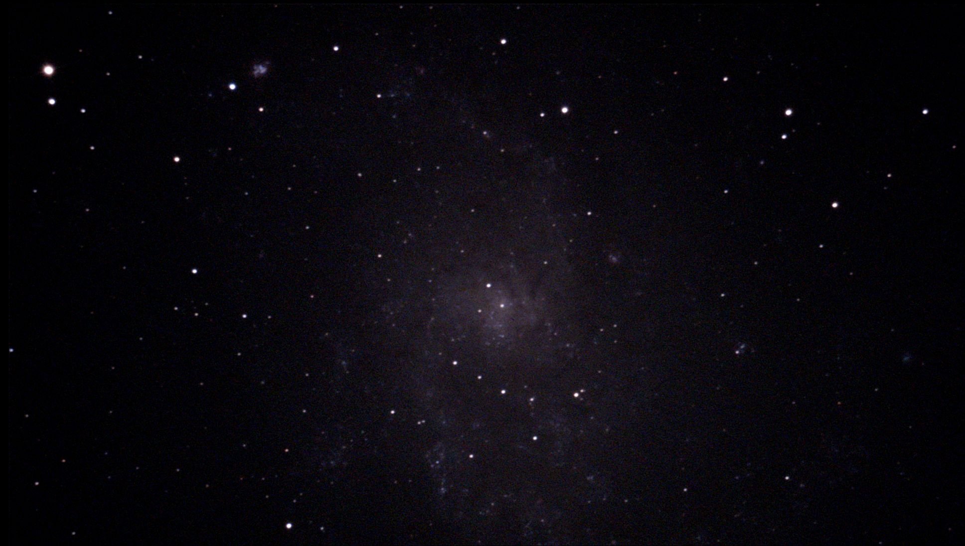

J'enchaîne avec M33 mieux visible même si il faut travailler les histogrammes

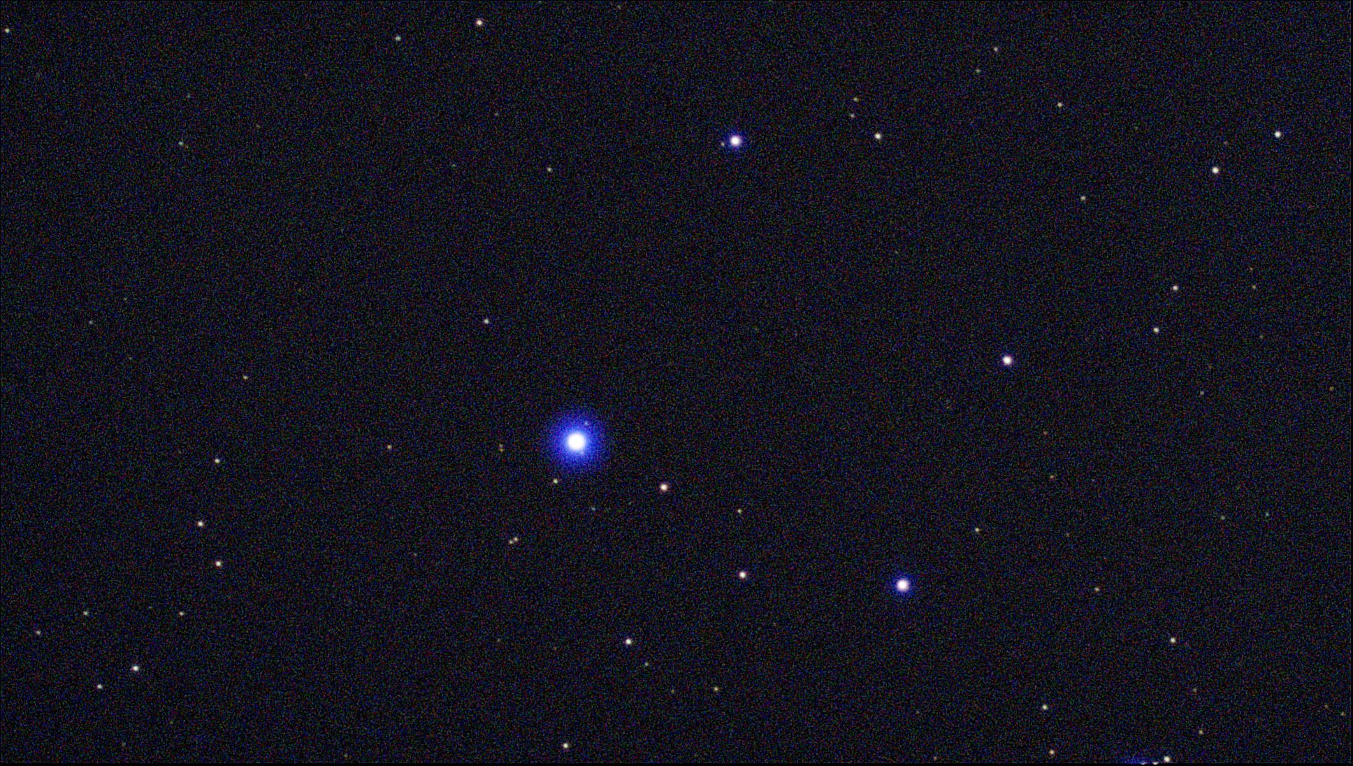

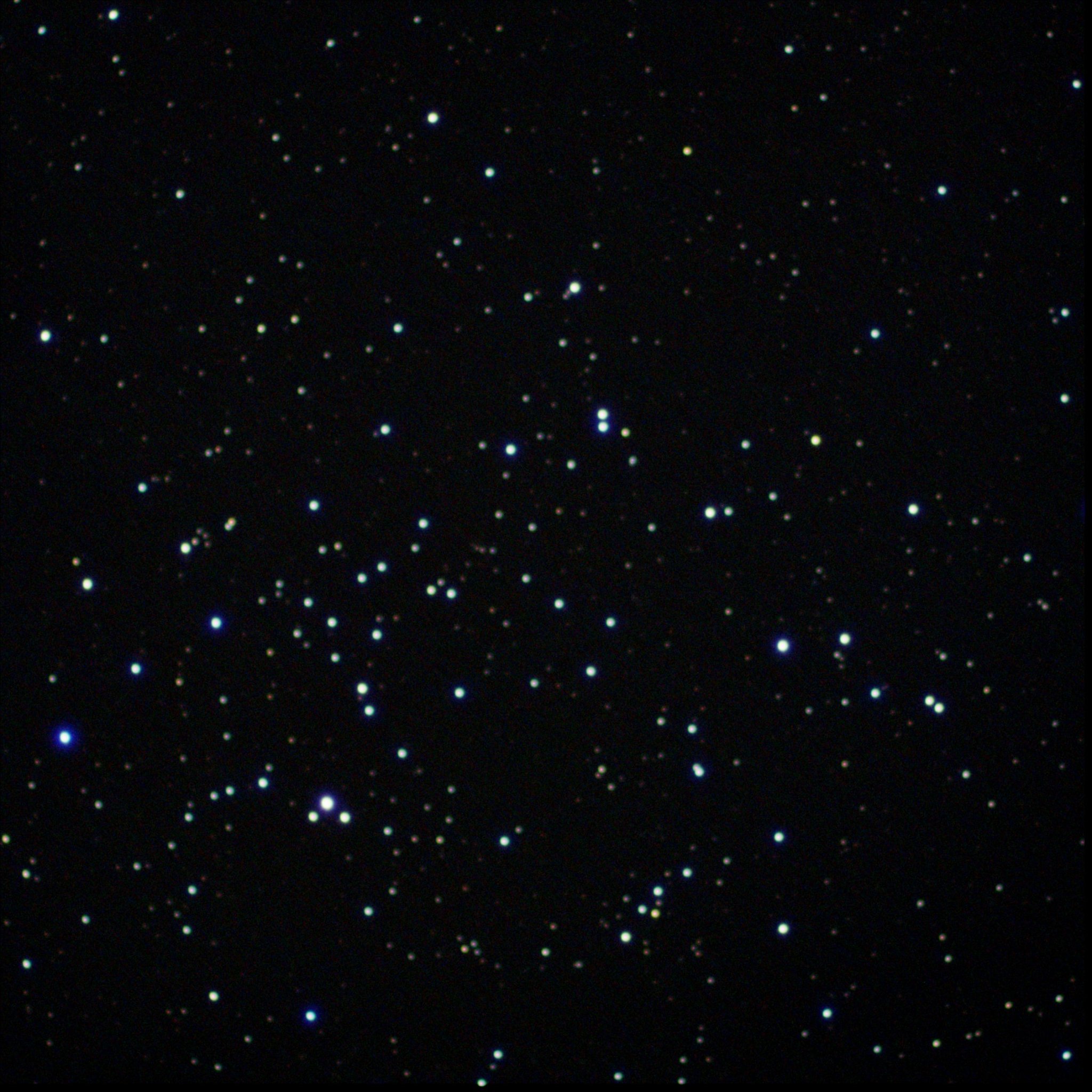

Je me console avec NGC752
çà bave beaucoup dans le bleu; ce filtre semble moins bon que l'IR-UV cut que j'utilisais habituellement
M34

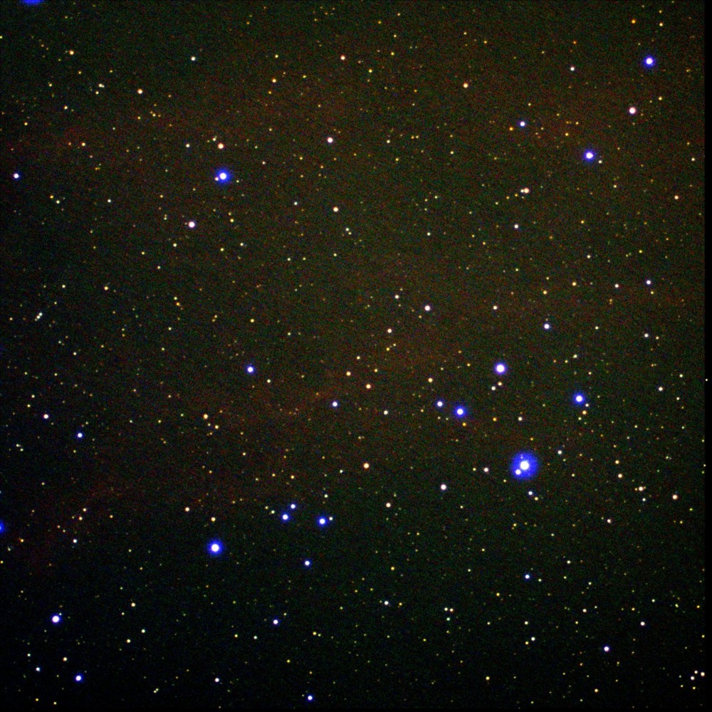

Je vais faire un tour du côté de Persée
Alpha Per joli champ; beaucoup d'étoiles IR

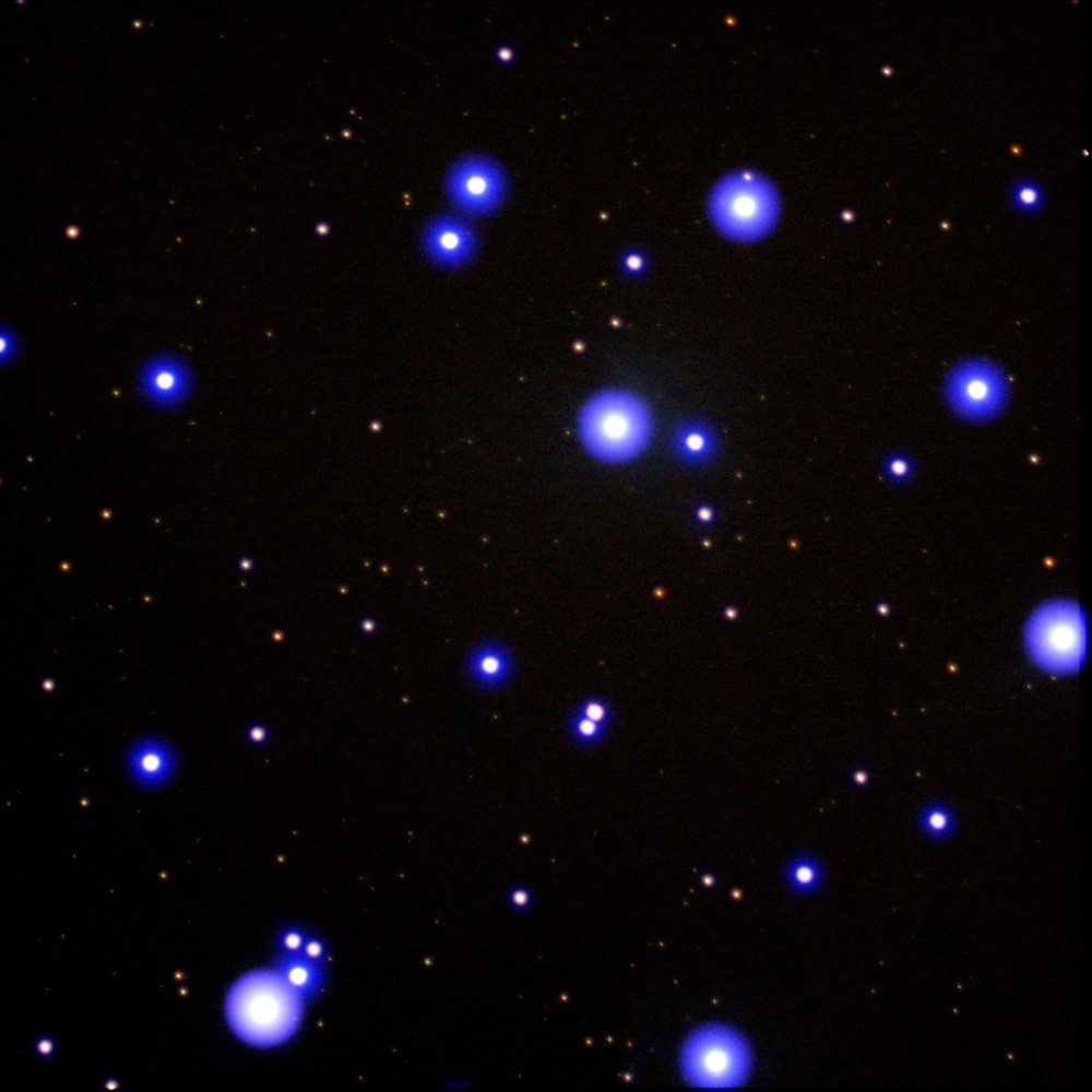

Tant que je pointe au Nord-Est tout fonctionne correctement; je refais quelques tentatives au Sud-est :( rien à faire
Je stoppe tout; coup d'oeil sur l'objectif...beurk :mrgreen: plein de poussière, et peut-être aussi un peu de buée. Je nettoie en catastrophe, je refais la mise au point.
Nouvel essai de stack sur Alpha-tau puis les Pléiades, pas terrible; beaucoup de bleu, mais pas de nébulosités

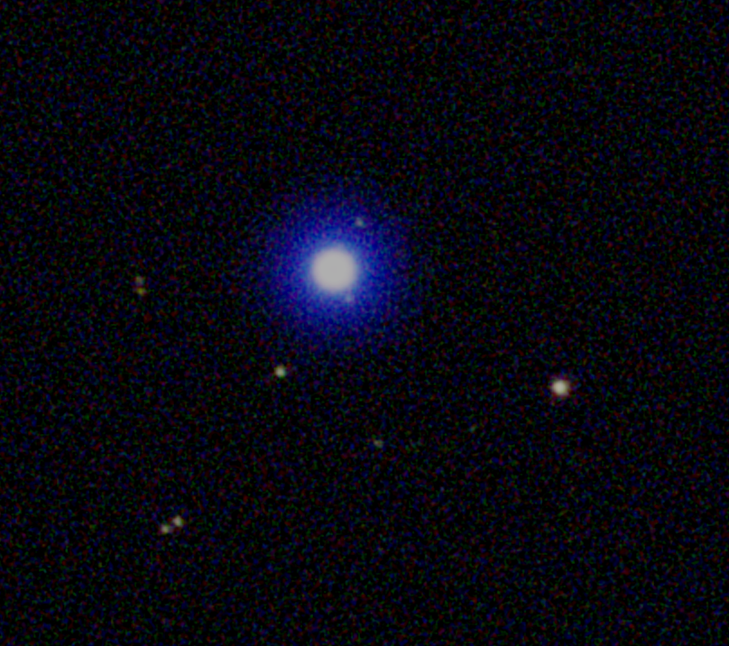

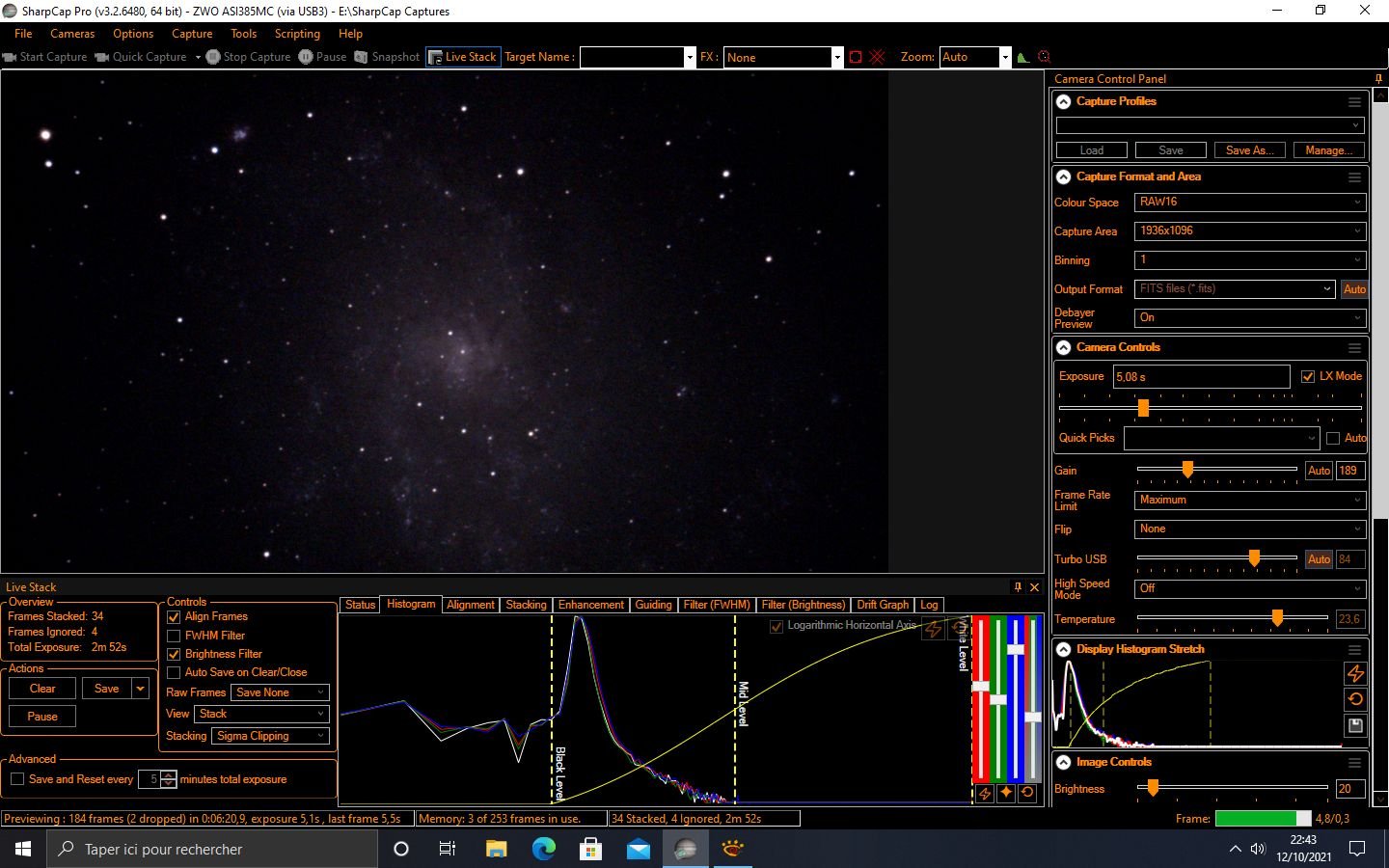

Je passe une bonne heure à retrouver Uranus avec des histogrammes bizarres
Je pensait faire un ROI mais l'image en petit format n'est pas bonne; donc je suis resté en 2256x2256
Astap acceptant miraculeusement de stacker, la planète et facilement identifiable avec Oberon et Titania
C'est avec la déconvolution de Sc que l'image est la meilleure
sans
avec Unsharp Mask
ondelettes avec Astrosurface

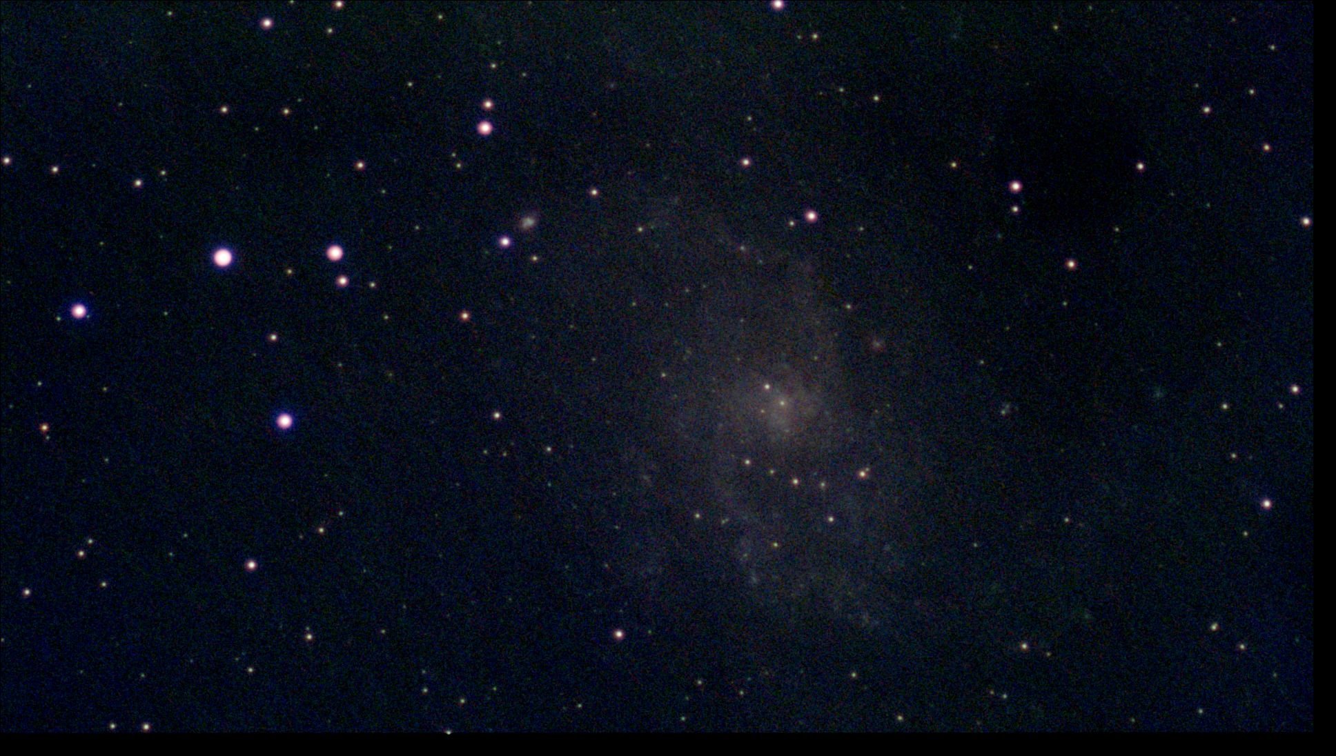

Message par pejive » 08 oct. 2021, 08:08

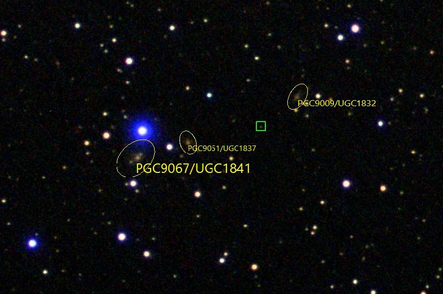

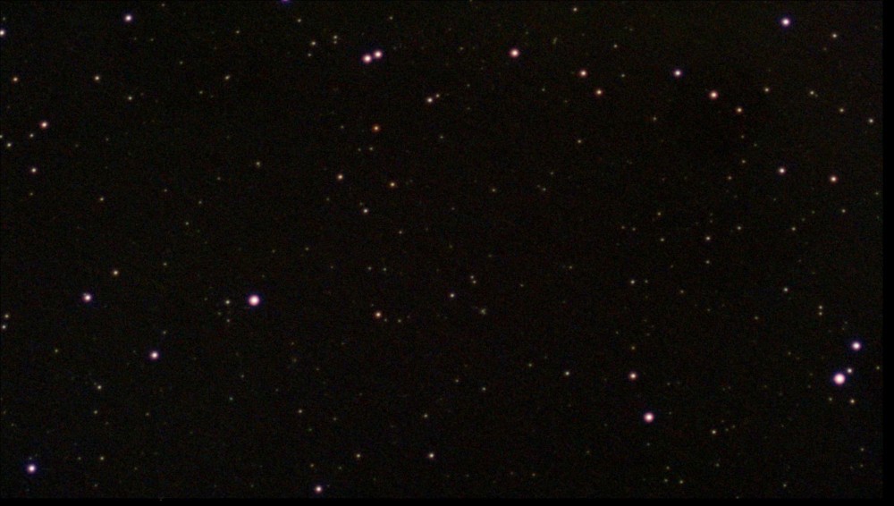

Nouveaux essais cette fois avec réducteur de focale x0.79 , une météo semble t-il plus favorable.
Refroidissement -6°/ exposition 6s /gain 200 /brightness 20
champ calculé 0,92°x0,92° soit 527mm de focale/réduction effective 0,798

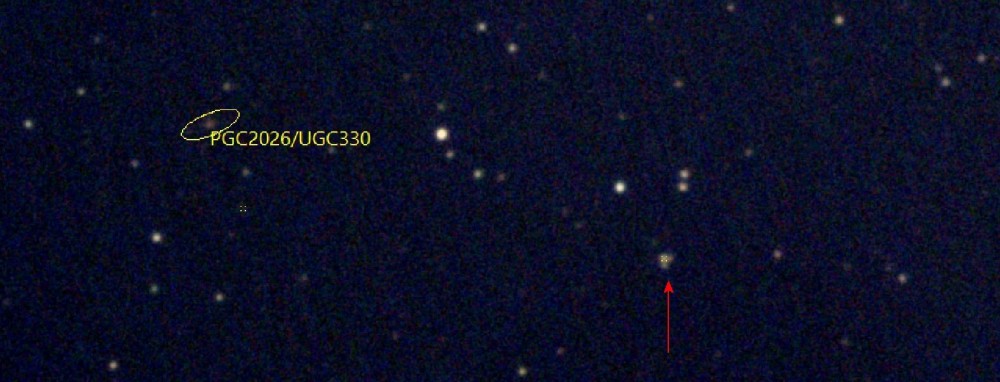

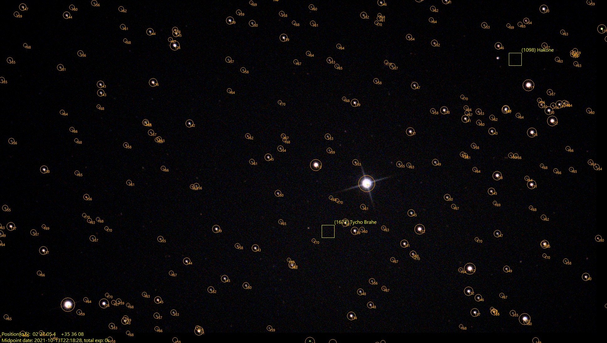

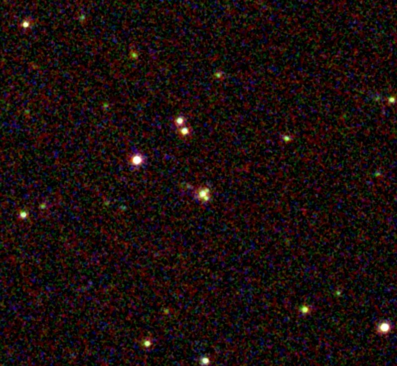

En avant première :D je pense avoir le Quasar (en fait un Blazar) 3C 66A distance estimée à 4,5 billions d'AL :o
au milieu d'un groupe de tachouilles
crop
:dance:
à suivre pas mal de choses intéressantes

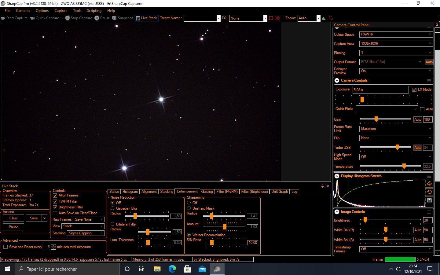

CROVA complet du 07/10/2021
N'allez pas voir votre ophtalmo si vous avez mal aux yeux au début :lol:
Au début tout semble aller nettement mieux que la veille.
Alignement sur Beta and et NGC404
Voyons voir ce que çà donne sur M33 elle se voit plus facilement, mais pollution lumineuse d'un :angry-cussingblack: de lampadaire :mrgreen:
Un coup d'oeil sur M31 avant qu'elle ne sorte du champ de la fenêtre
tant qu'à faire je décide de faire également M110; le temps de recadrer plus moyen de stacker, la brume ou les nuages arrivent. :(
Je suis à 2 doigts de tout remballer; je décide quand même de tenter ma chance au Sud-Est; çà passe avec le groupe NGC383
Un peu plus tard après avoir cherché vainement quelques galaxies je retrouve la paire NGC672/IC1727
Retour sur NGC752
C'est seulement à ce moment que je me rends compte que la mise au point est vraiment mauvaise :oops:
En effet c'est tout de suite mieux avec M34
Je tente le nuage de o-Per il est invisible :( le double amas n'est pas encore dans le champ de la fenêtre :(
Je décide alors de me risquer sur le quasar 3C66A. Au premier stack je vois apparaître un bout de galaxie :D
C'est NGC891 que je n'attendais pas :D
Pour terminer je pointe sans conviction du côté de Ksi Per et je constate que l'on aperçoit NGC1499 Californie.
Il y a plusieurs étoiles repères qui permettent de balayer cette immense nébuleuse et de faire une mosaïque que j'ai posté dans la rubrique (haddock) ad hoc
Deux morceaux (niveaux ajustés avec XnView)

Quelques rescapés d'une séance agitée avec une installation peu confortable.
Lunette SV48 90/500 + filtre IR-UVcut, au clair des lampadaires sur le balcon à l'Ouest
Je commence par la fin, le meilleur:
M2 exposition 4s, gain 156, soustraction du dark; ajustement des niveaux dans AstroSurface

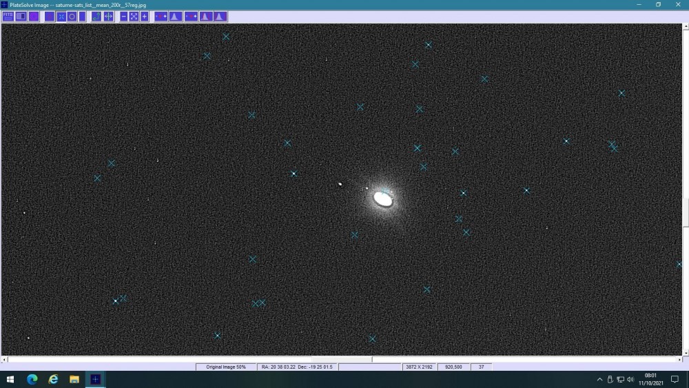

Plusieurs tentatives sur Saturne, mais pas facile avec cette focale trop courte.
Empilement à partir des frames sauvées en raw à mon insu (expo et gain non mémorisés, désolé)
PlateSolve permet de distinguer les satellites des étoiles; de gauche à droite: Titan, Rhea, Japet et Dioné
(Téthys est noyé dans le halo)
A partir d'une vidéo en ser (0,029s gain 192); zoom 200%

Belle soirée du 12 octobre avec le SW150/750 ressorti de son carton et associé à la lunette guide SvBony 50mm servant de chercheur
Exposition 5,1s /gain 189 /soustraction du dark/ ASI 385 sans filtre
NGC404
Un groupe de galaxies (not found par Astap :mrgreen: ) autour de NGC383
Ma première M74 présentable
Je profite de l'occasion pour refaire M33 sûrement ma meilleure , 150mm d'ouverture çà change la donne :dance:

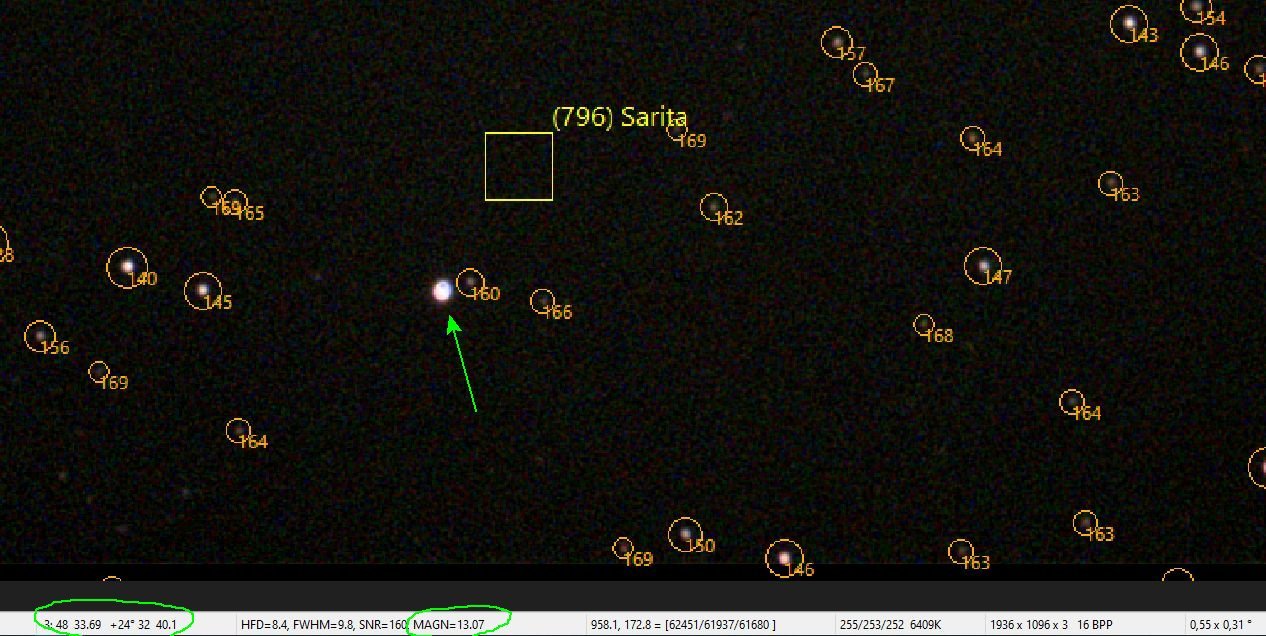

J'ai recherché ensuite les 2 astéroides qui traînent dans M45
(793) Arizona
on voit que le fichier MPCORB.dat n'est pas à jour, mais l'astéroide est bien là
(796)Sarita
Pour terminer j'ai pointé Uranus
3 satellites sont visibles :Oberon (en bas à gauche) , Titania (en bas à droite) et Umbriel (au-dessus à droite)
Après déconvolution et zoom dans Astrosurface

13 octobre Malgré quelques voiles nuageux je refais une séance au 150/750 et toujours l'ASI385.
Je suis à la limite d'équilibrage avec la lunette guide et après avoir rajouté un chercheur 9x50. (l'ASI533 çà sera pour une autre fois)
Pas beaucoup de nouvelles cibles à l'Est; je tente quelques petites galaxies
Nouveau réglage: exposition:4s / gain: 300
NGC925
Pas très loin deux astéroides (1677)TychoBrahe et (1098)Hakone
Hakone et aussi quelques tachouilles HyperLeda
NGC772 NGC770
Coup d'oeil sur Uranus pour terminer; j'ai cru un moment avoir chopé 3 ou 4 satellites mais non, il n'y a que Obéron et Titania
