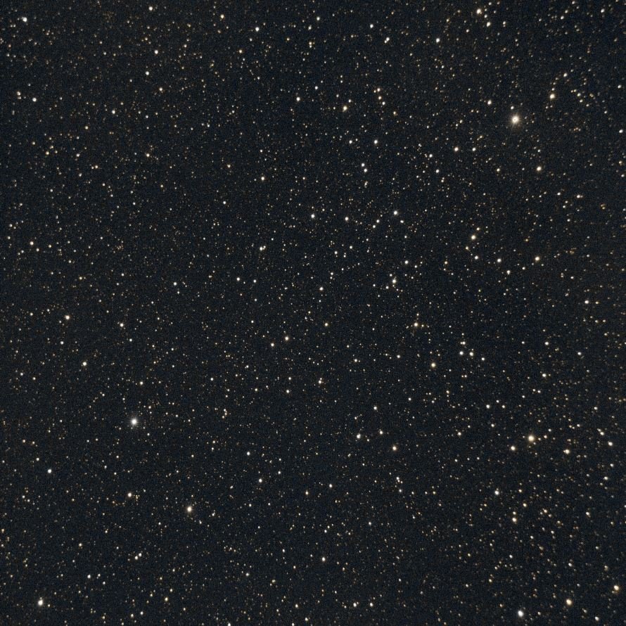

Celui qui m'a le plus déçu, un amas ouvert, IC4756
21 * 10s
21 * 10s
21 * 10s
2021-09-03 16_34_09-IC4756_siril.jpg - Visionneuse de photos Windows.jpg (211.82 Kio) Consulté 2196 fois

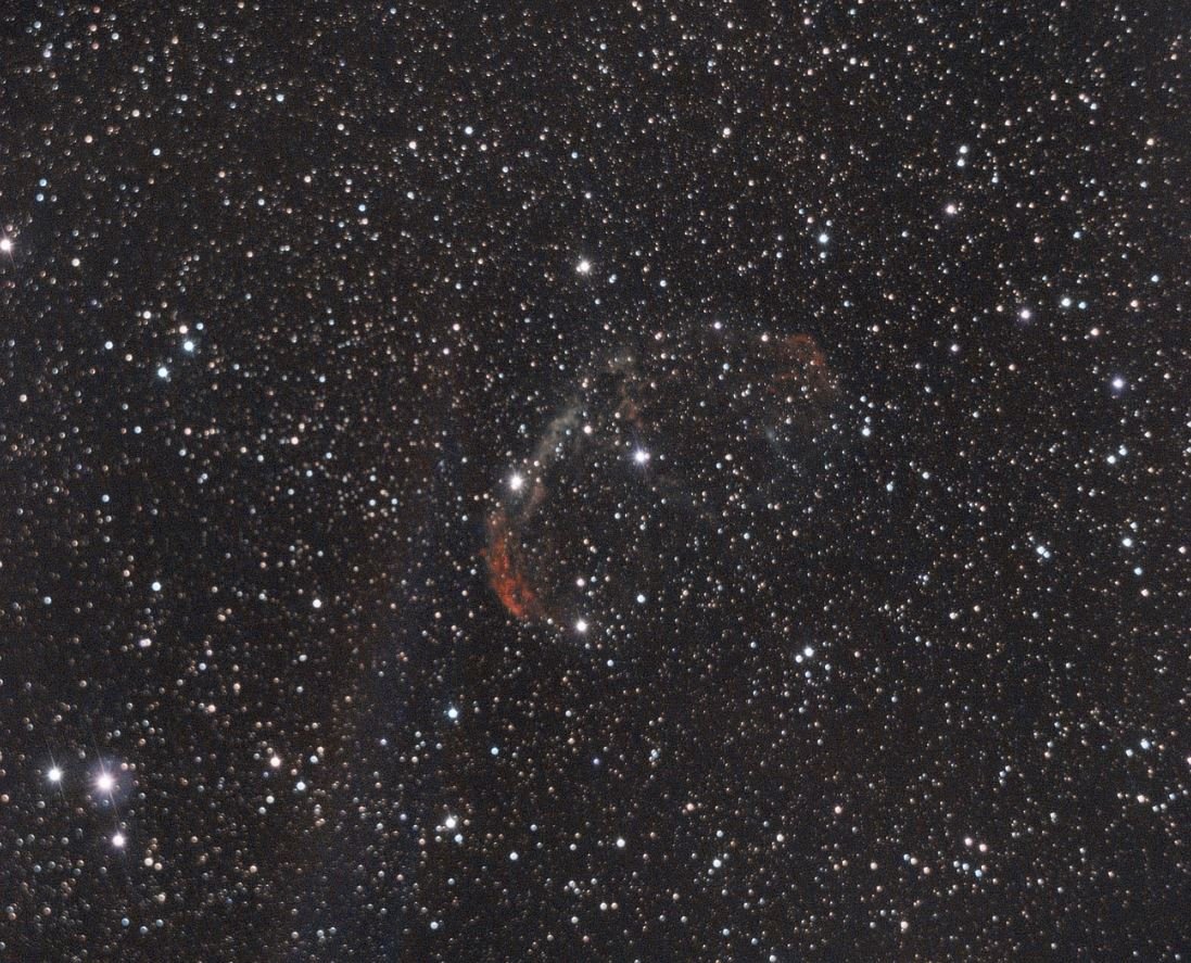

NGC6888, nébuleuse croissante
104 * 10s (j'ai eu une lumière parasite qui à ruiné l'image sur SC, mais Siril à sauvé le coup
104 * 10s
104 * 10s

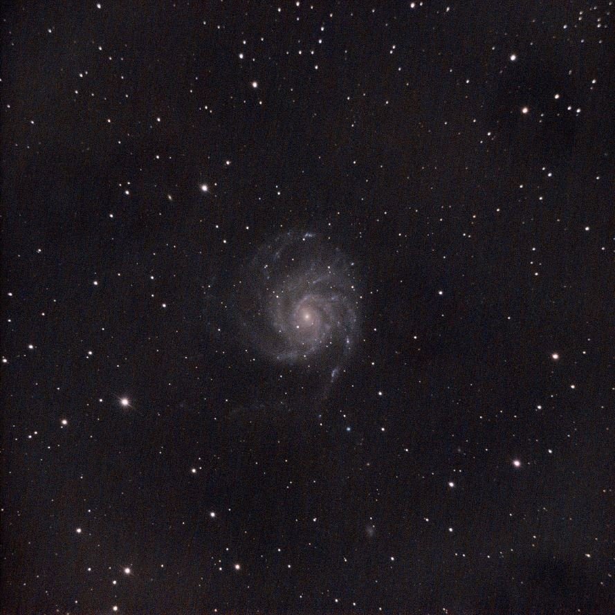

M101, galaxie du moulinet
188 * 10s
188 * 10s
188 * 10s
2021-09-03 16_34_40-M101_Moulinet_Siril.jpg - Visionneuse de photos Windows.jpg (162.4 Kio) Consulté 2196 fois

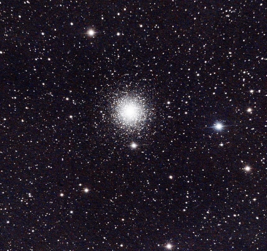

M15, l'amas de pégase (sans le satellite foireux) 60 frames
2021-09-11 13_21_22-M15 amas de pégase_siril_60x10.jpg - Visionneuse de photos Windows.jpg
2021-09-11 13_21_22-M15 amas de pégase_siril_60x10.jpg - Visionneuse de photos Windows.jpg (233.73 Kio) Consulté 2183 fois

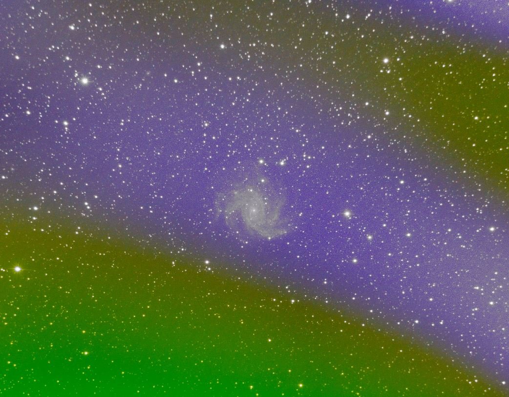

NGC6946, galaxie du feu d'artifice (Siril sous LSD, je ne sais pas ce qu'il y a eu mais bon, j'ai bien rigolé)
2021-09-11 13_21_55-NGc6946_feu d'artifice SIRIL_135x10_bug couleur.png - Visionneuse de photos Wind.jpg

Messages : 9187
VA - Wishmaster
Message par soulearth » 11 sept. 2021, 15:00
Cool. Tu testes tu essaies des trucs. Parfois ça fonctionne parfois c'est sous LSD. C'est très bien, y'a que comme ça qu'on apprend.
Pour répondre à ta question, le seeing sur les site méteo est très souvent farfelu, faut pas trop s'y fier. En France ça tourne en général entre 2 et 4. Pour améliorer t'a fwhm les deux premières axes sont collimation et mise au point.
Pour les autres axe d'amélioration de tes images, tu peux t'atteler a baisser le gain pour avoir moins de bruit, mais je dirais que tu peux aussi regarder le côté balance des couleurs. Alors attention, c'est un domaine où la qualité de l'écran peu changer du tout au tout. Deux écrans ne rendrons pas la même chose, ce qui fait que ce que je vois sur mon pc est peu être moins bon que ce que tu vois toi. Mais de chez moi, ce que je remarque c'est que ton fond du ciel est parfois assez clair et parfois très sombre. il faudrait trouver l'entre deux. Le fond du ciel n'est jamais totalement noir et on préfère qu'il ne soit pas trop éclairé non plus. :mrgreen: En tout cas ça progresse, c'est très bien. Bravo.
