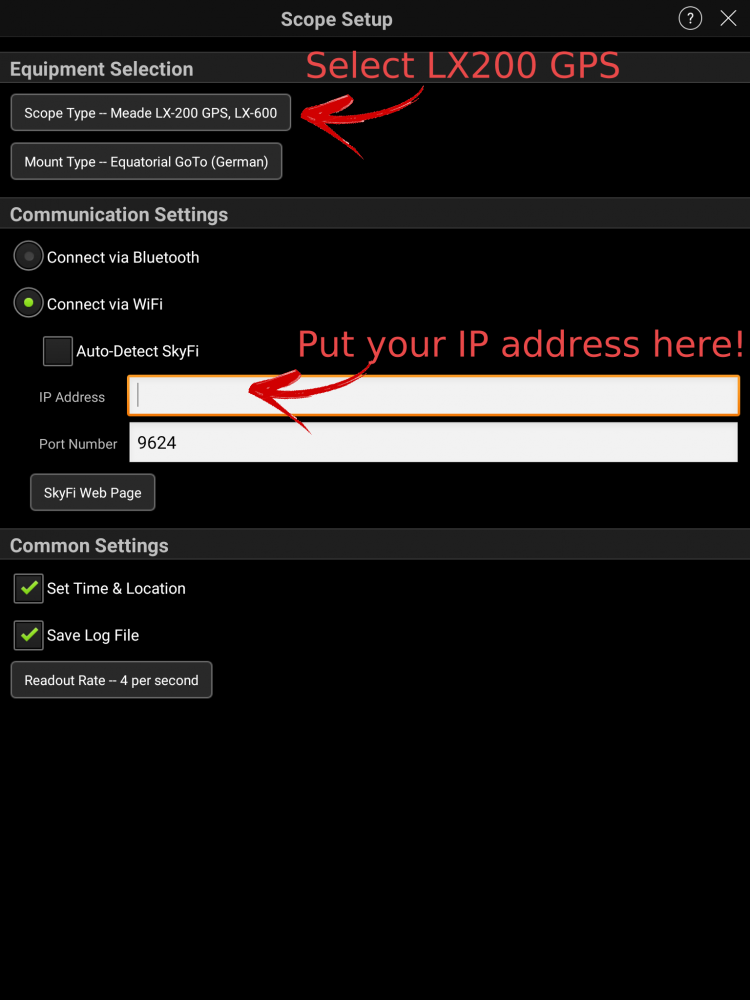

Recent generations of Avalon mounts are equipped with a control system named StarGo which can be connected using Meade LX200 Classical protocol. Now, everything works via Wi-Fi but it doesn't via USB-serial connection.
Sur mon ancienne monture AZ, dans le setup de Skysafari, je devais me mettre en lx200. A priori ca marche en connection wifi ou bluetooth, en USB c'est plus compliqué.
Pour la config skysafari avec lx200, j'ai récupéré l'image d'INDI (plug sous linux ou raspberry):
et l'adresse IP à entrer (vu que ta tablette est connecté à ta monture) est: 10.0.0.1 / port 9624

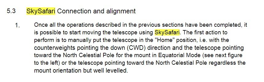

Est-ce que tu pourrais essayer le port 4030 à la place du 9624
J'ai trouvé cela ici: https://www.manualslib.com/manual/13922 ... d=2#manual
p57
Et il faut déconnecter la mise en veille automatique et/ou forcer skysafari à ne pas se mettre en veille.

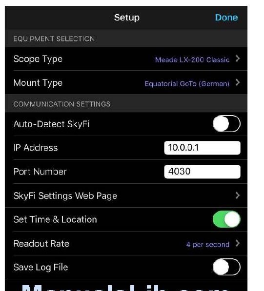

Message par OrionRider » 20 juin 2021, 16:24
J'arrive enfin à la piloter !!!!! :D
je vous donne les paramètres pour la configuration du télescope : Type de télescope : Meade LX200 GPS, monture : GoTo équatorial (allemande), SkyFi auto déconnecté, Adresse IP 10.0.0.1, Numéro de port 4030
Merci à vous :clap:
