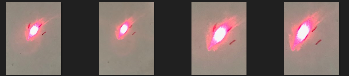

1) pour le GPU, au delà des tests en direct, le début du guide évoque un test au laser : tu insères le GPU dans un support type bague de po, tu positionnes un laser qui traverse le GPU et se projette sur un mure quelques mètres plus loin et tu fais tourner le correcteur de coma dans son support
Normalement, le point du laser ne devrait pas bouger (faites plus d'un tour pour vérifier que ce n'est pas le support qui a bougé !)
ce n'est donc pas inutile d'avoir cette possibilité en tête
Dans mon cas, ça donnait ça :

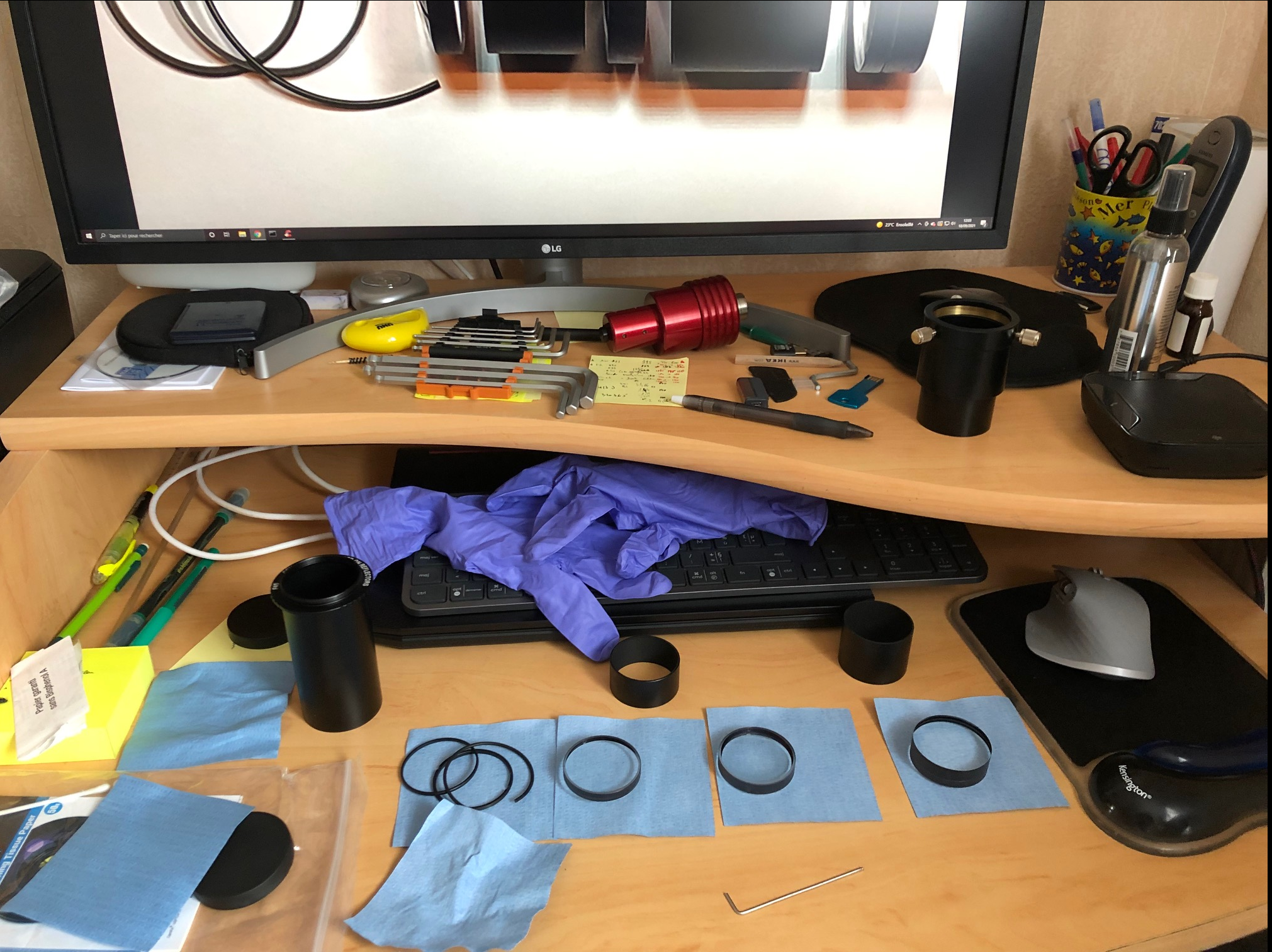

Le symptome le plus simple: je secoue fort le correcteur dans ma main ... et j'entends les lentilles qui bougent, un tout petit peu certes, mais quand même !!
L'ensemble peut se démonter si la bague de serrage n'est pas trop collé :
Bref, encore un accessoire dont le montage finit par une petite main chinoise, il faut savoir qu'il peut y avoir quelques écueils ...
