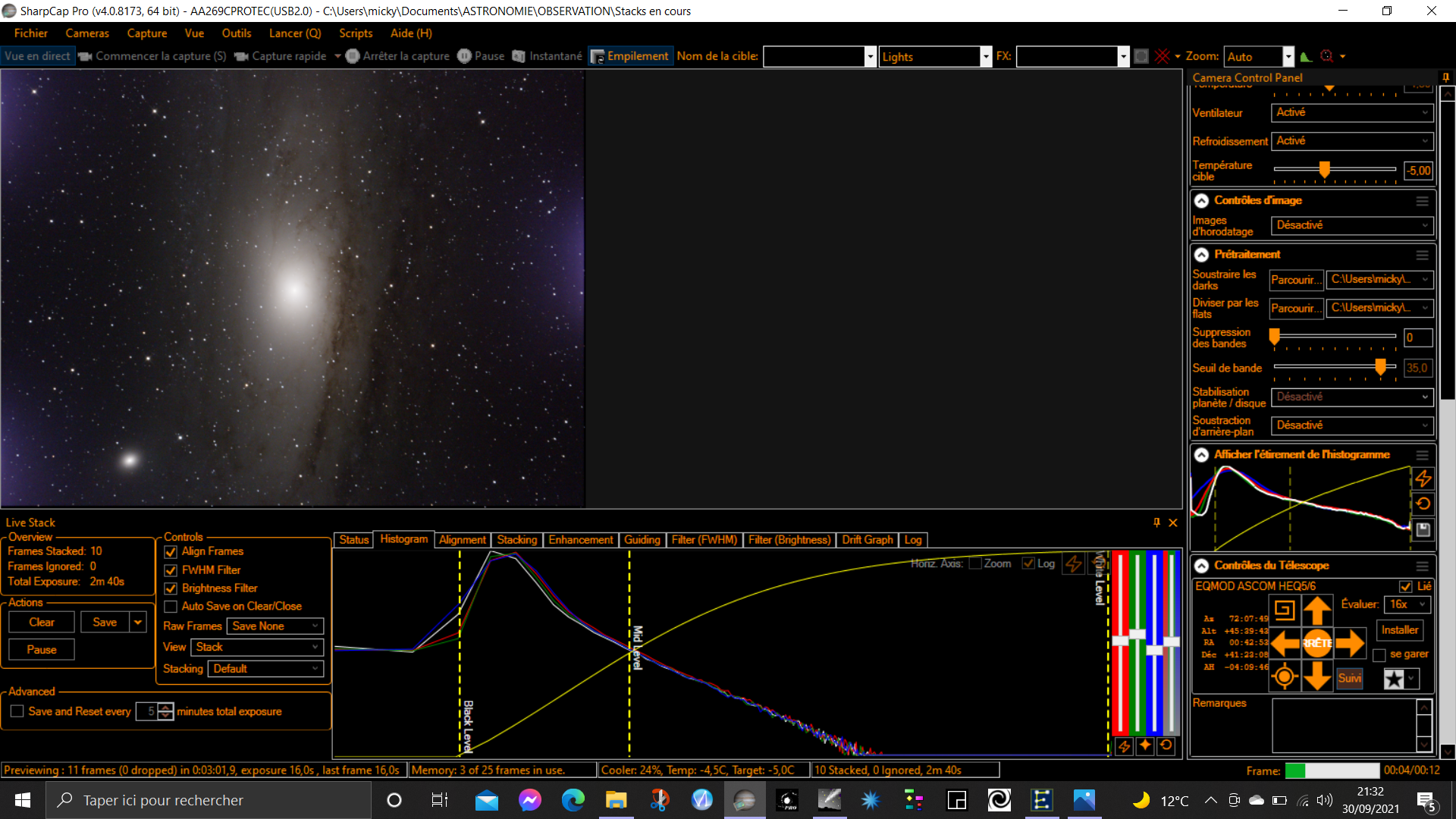

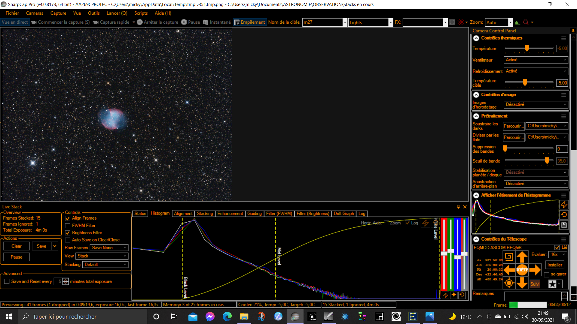

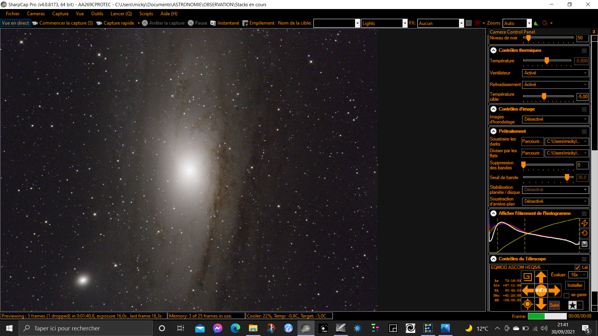

Voici donc mes essaies de ce soir.
Bah comme dirait l'autre "Ya pas photos!"
Le coupables était véritablement l'USB2.0!
M31 sous USB3.0 Et M31 sous USB2.0 Elle en a sous le capot, mais USB3.0 oblige...
Juste à bidouiller (superposer) les couleurs sinon l'image est très propre dès le début de stack.
M31 en un peu + de 1min: M27 en 32secondes: M27 en 4min:
Et voici les fulls pour ceux qui ne sont pas allez sur mon fils:
M27, NGC7023,NGC7635
A savoir que j'ai du réduire la taille des captures.

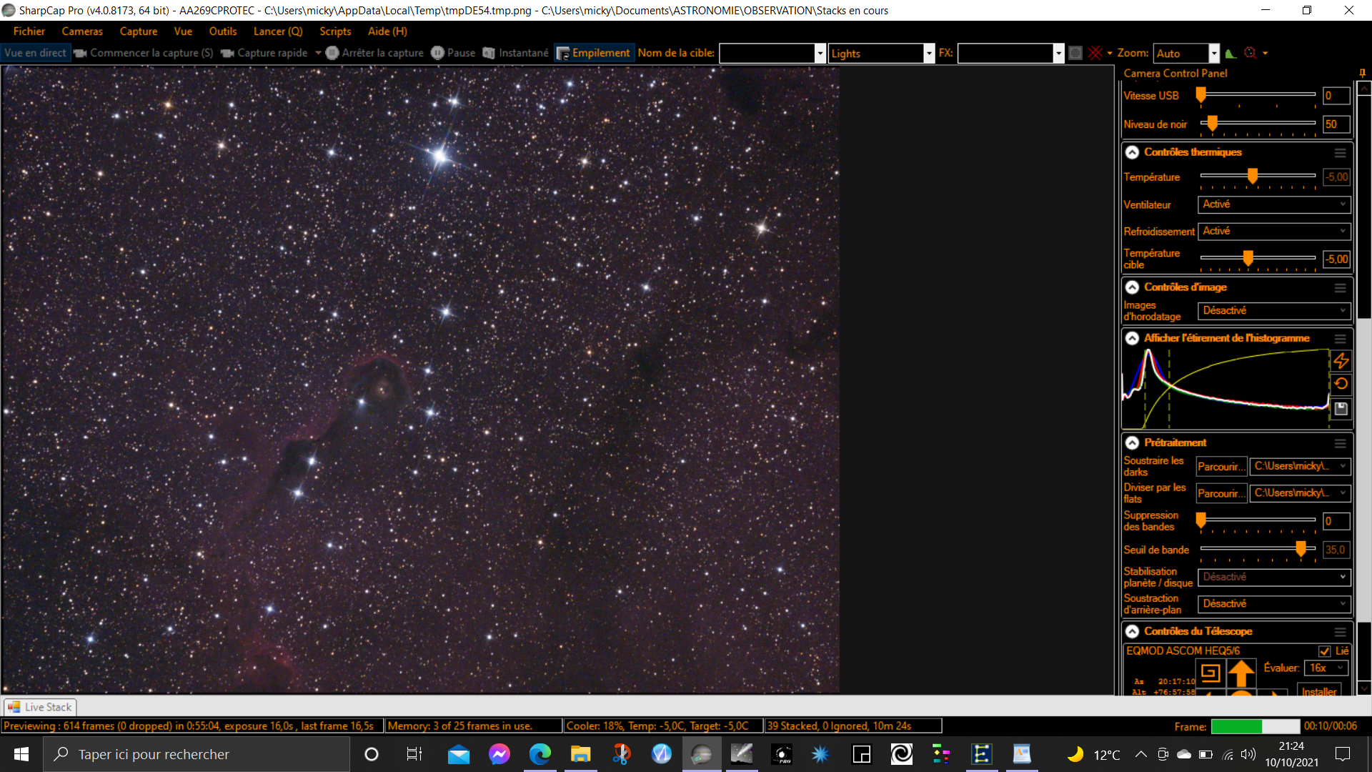

Afin de clôturer ce retour d'expérience sur la 269C, je reviens publier ici mes dernière capture avec cette caméra.
Le problème de silex étant réglé je peux donc exploiter pleinement les qualité de cette Hypercam en tout simplicité.
Franchement je recommande vivement!
Dommage que j'ai pinaillé autant au début avec cette histoire d'USB.
Simple et efficace, c'est vraiment un bon produit.
Je vais pouvoir la pousser un peu dans le dur avec mes amas Abells pour voir ce qu'elle a dans les tripes.
Alors Voilou tout à coup de 16sec unitaire.
M27 en seulement 3min: NGC 6946 en 6min: M31 en 5min: IC1396 en 10min avec sa version full réduit en format JPEG:
