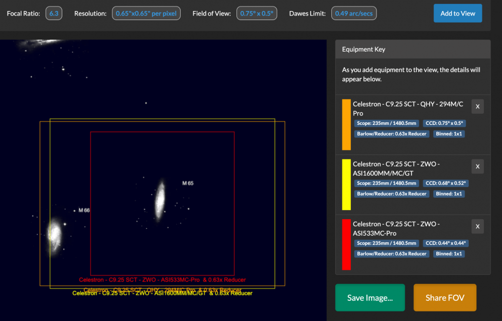

Et pourquoi pas une 294 ? Tu aurais une diagonale de 23,2mm et ton réducteur corrige sur (théoriquement) 28... donc, 23, ça devrait passer crème.
En plus, tu aurais une meilleure résolution (un peu plus facile à guider)...

Avec une 294 le gain de champs n est pas monstrueux, et surtout si j’ai bien compris, elle se base sur une technologie un peu plus ancienne bien moins performante
