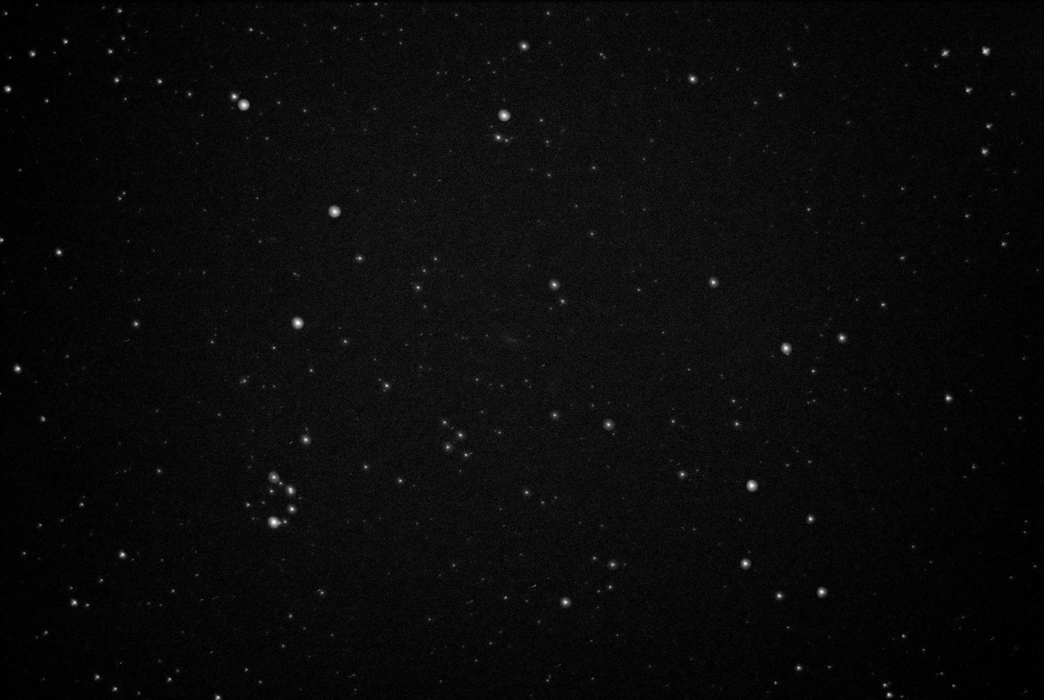

Message par pejive » 13 oct. 2023, 07:55
expo 8s gain 150 imx178 avec filtre ir-uv cut
NGC752
Joli champ de galaxies NGC672
malheureusement quasi invisibles; avec l'astérisme Collinder 21
Essai à 16s d'exposition; on commence à apercevoir NGC672
