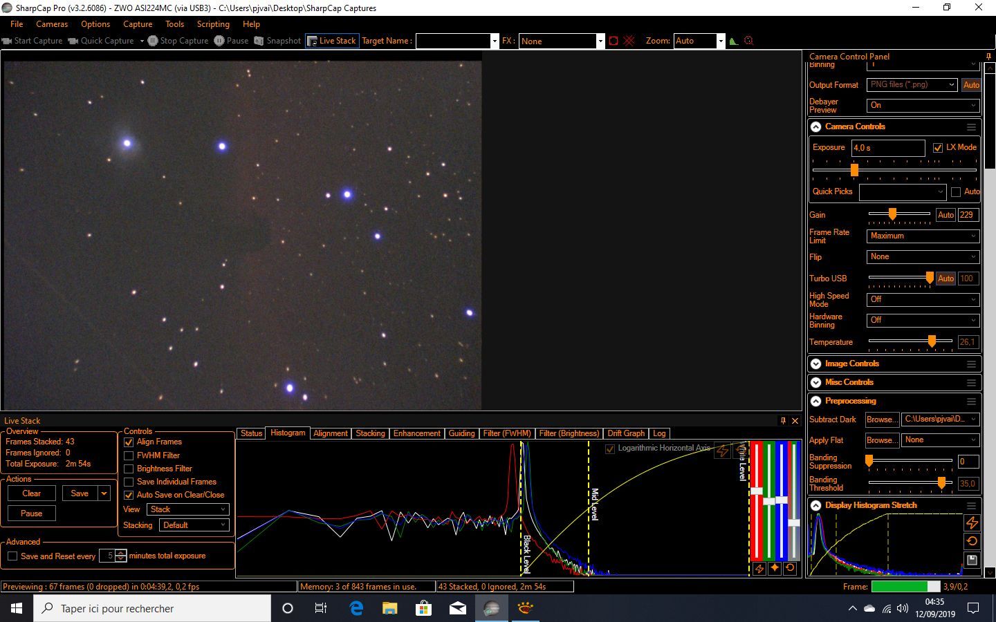

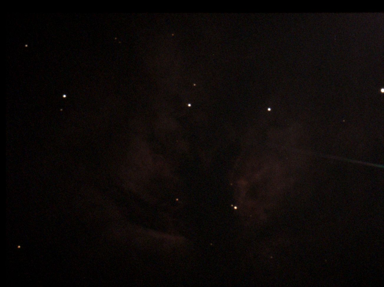

Tout d'abord je voulais régler son compte au canasson d'Orion qui m'avait échappé la veille :lol:
Après pointage j'ai découvert la case miracle à cocher pour dilater l'histogramme; c'est tout de suite plus facile pour régler le black level.
Mais malgré tout B33 s'avère très difficile à sortir; deux exemples de réglage
Finalement après un stack interminable de 312s
J'ai profité de l'occasion pour refaire la Flamme avec les mêmes réglages
46x3,95s= 182 s

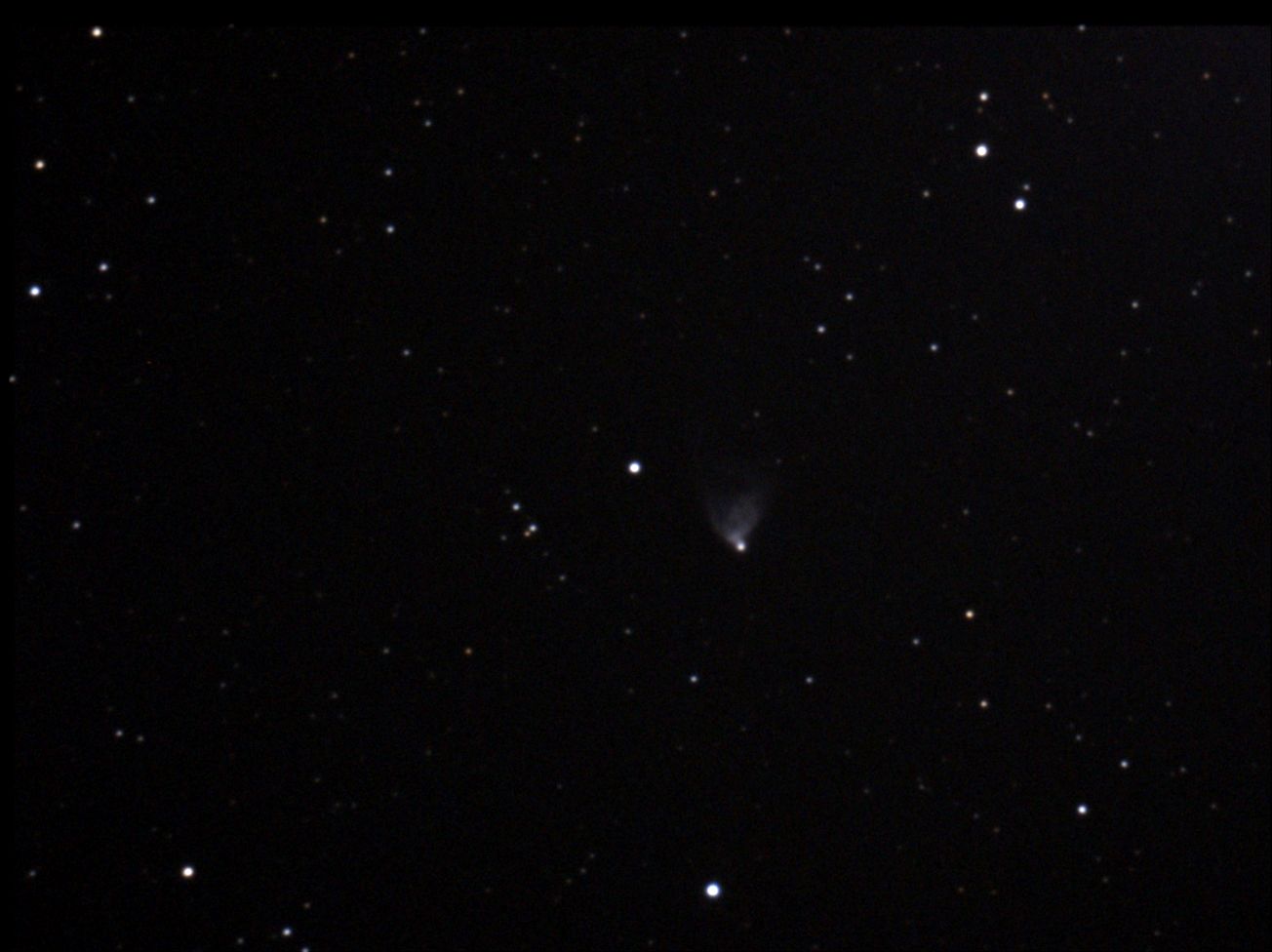

La cible suivante était NGC2261 nébuleuse variable de Hubble.
Deux goto assistés avec Astrometry, je retouche l'AD à la main et j'aperçois tout de suite la nébuleuse même à 1,25 s d'exposition;
j'en oublie même de repasser à 4s pour le stack
stack 162x 1,25s =202 s

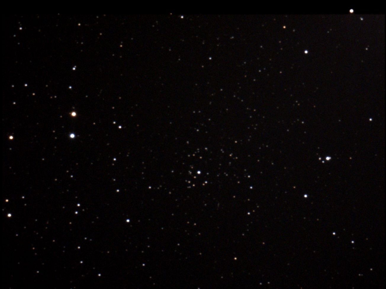

Pour terminer je pointe l'amas ouvert NGC2236 Agréable découverte; belles spirales d'étoiles faibles. A refaire peut-être sans réducteur de focale.
pas grande différence entre 194 et 253s de stack

Ehh on voit bien la tête de cheval... bravoooo :D
Où est ce bouton magique ?? :D

Ubuntu a écrit :
12 sept. 2019, 12:54
Re: Depuis ma fenêtre, le retour
Message par Ubuntu » 12 sept. 2019, 13:04
Merci @clouzot ... faut vraiment que je me fasse le manuel de SC un jour :D
Message par clouzot » 12 sept. 2019, 13:15
C'est une saine lecture, recommandée par le Maître d'ailleurs. Tout n'est pas expliqué en détails, mais on apprend plein de choses.
Tous les histogrammes de Sharpcap devraient être en log par défaut d'ailleurs. C'est apparemment comme ça que fonctionne la perception humaine, que ce soit la vision, l'audition, le toucher (et même le goût et l'odorat semble-t-il...)

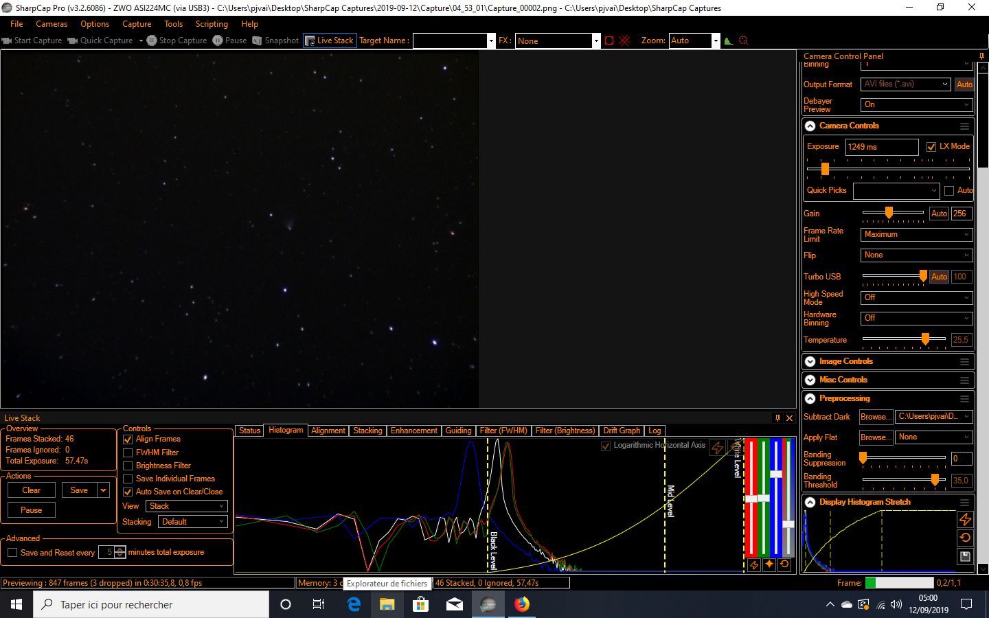

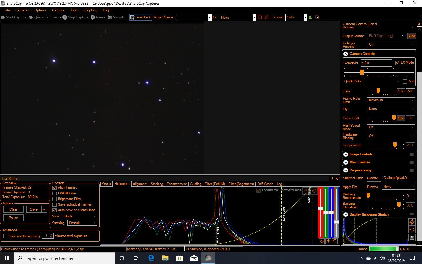

Il y a un truc qui m'intrigue:
sur l'histogramme de NGC 2261 le pic bleu est à gauche; çà me semble logique vu que la caméra est plus sensible dans le rouge.
par contre sur celui de B33 c'est le rouge qui est à gauche :?: alors que l'on s' attendrait à avoir plus de signal dans le rouge :?:
:confusion-helpsos:
Y a sûrement une faille dans mon raisonnement :lol:
Message par clouzot » 12 sept. 2019, 14:58
J'aurais dit, naïvement, que ce pic correspondait à la couleur (ou la luminosité, pour un capteur mono) du fond de ciel et pas à l'objet CP visé.
Si on suit ce raisonnement :
* si le pic rouge est à droite, c'est la pollution lumineuse qui domine (en tout cas chez moi)
* si le pic bleu est à droite, c'est l'aube et il faut ranger :mrgreen:
EDIT : voir le site de Jon Rista (en anglais) qui semble confirmer cette hypothèse

Message par Steph » 12 sept. 2019, 15:00
C'est tout à fait ça.

Message par pejive » 12 sept. 2019, 16:08
Ah non désolé cette histoire d' aube çà ne colle pas :mrgreen:
Aujourd'hui l'aube astronomique était à 05h55mn
Il était 04h33mn quand j'ai shooté B33 et 05h00mn pour NGC2261 mais les lampadaires venaient juste de se rallumer...
Je viens de lire Jon Rista , très intéressant 8-)

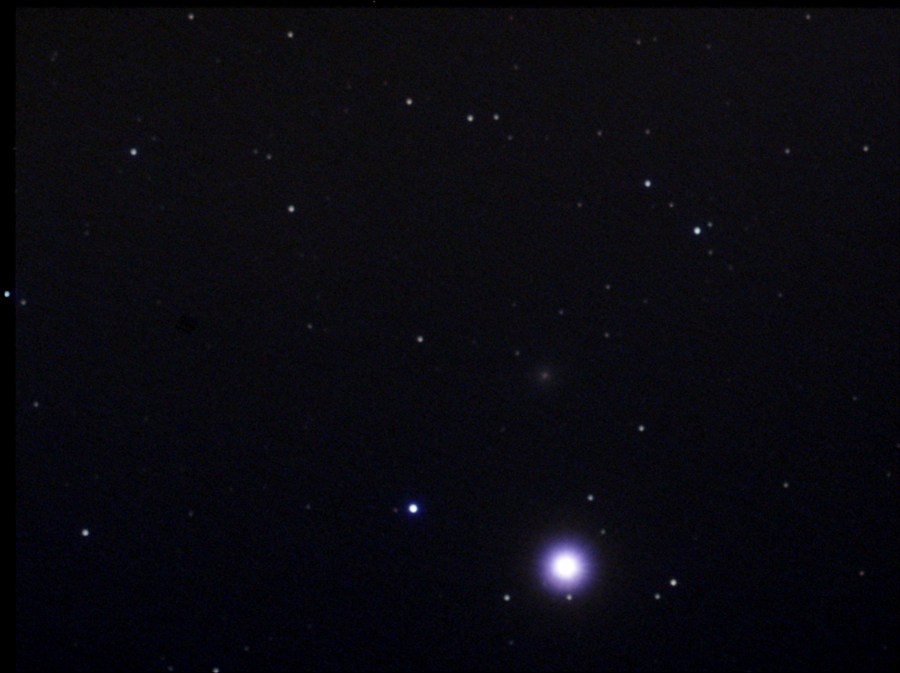

Je commence par du facile: NGC 404 33x3,9s= 128s.

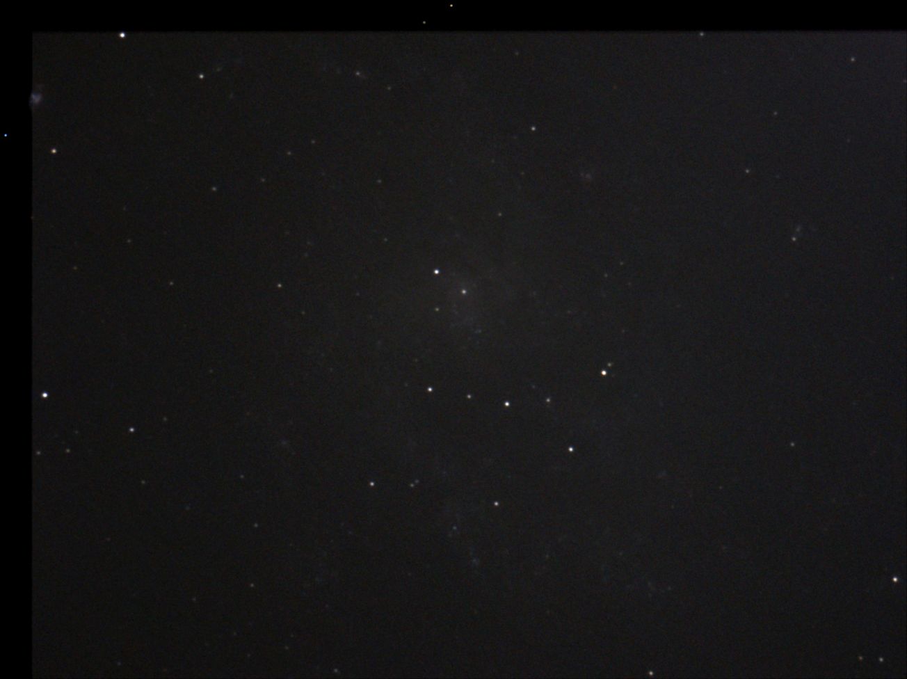

Je me dirige ensuite sans conviction vers M33
Comme prévue elle ne rentre pas dans le champ, mais surprise, on arrive à en sortir un peu en triturant l'histogramme, malgré la Pl et la Lune.
55x4,07s= 224s

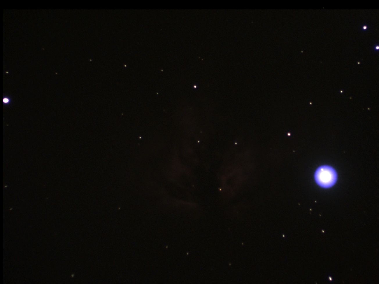

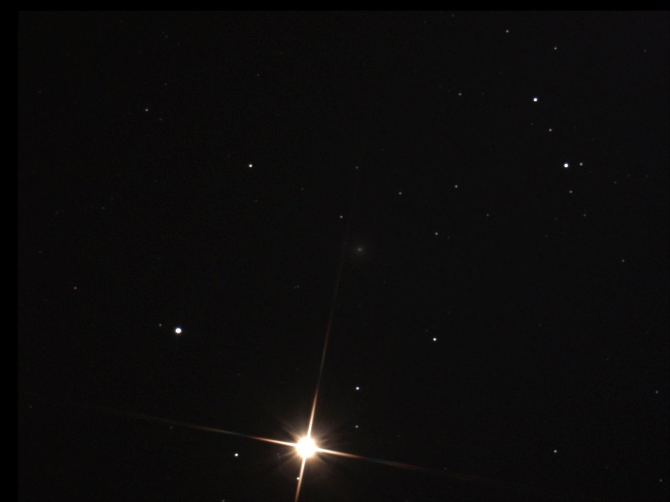

La Flamme pour dégrossir les réglages; elle rentre juste dans le champ (pas eu le courage de tourner la cam, because il aurait fallu refaire la MaP :mrgreen: )
32x3,9s= 125s (Une aigrette d'Alnitak mal placée)

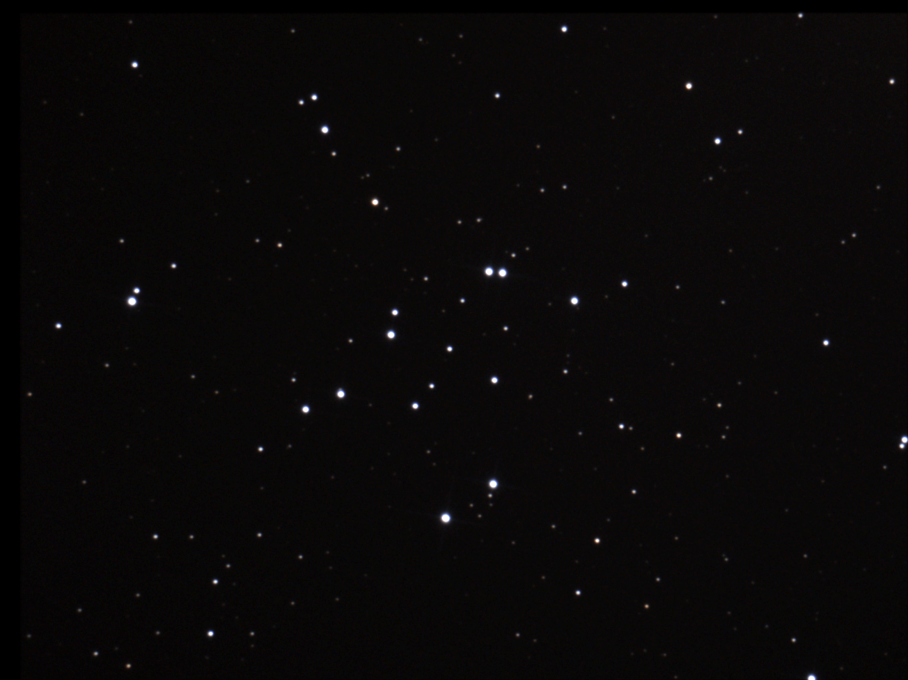

Retour vers NGC 2236 avec ses spirales d'étoiles.
34x 4,15s=141s

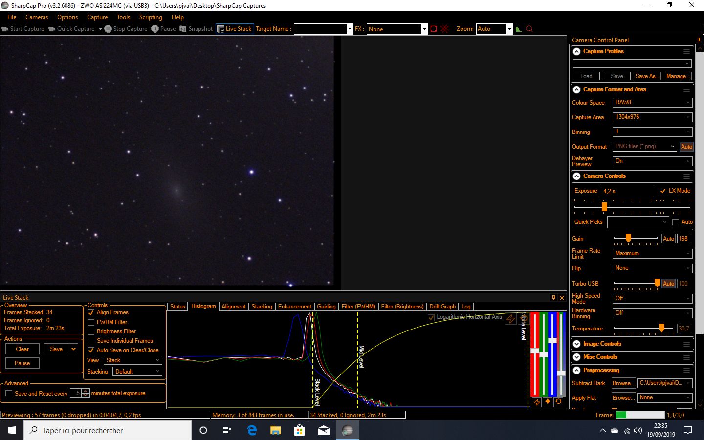

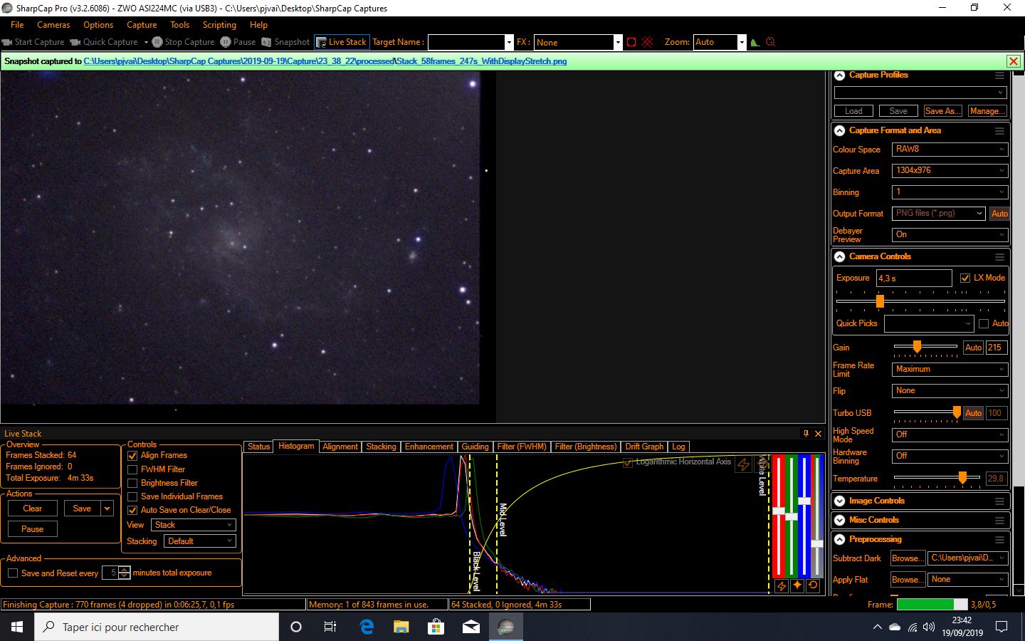

Quelques résultats avec la lunette 102 + réducteur correcteur x0,8; filtre IR-UV cut SvBony 2"; camera raccordée en T2
Sharpcap avec soustraction de dark
M110 39x4,23s= 165s

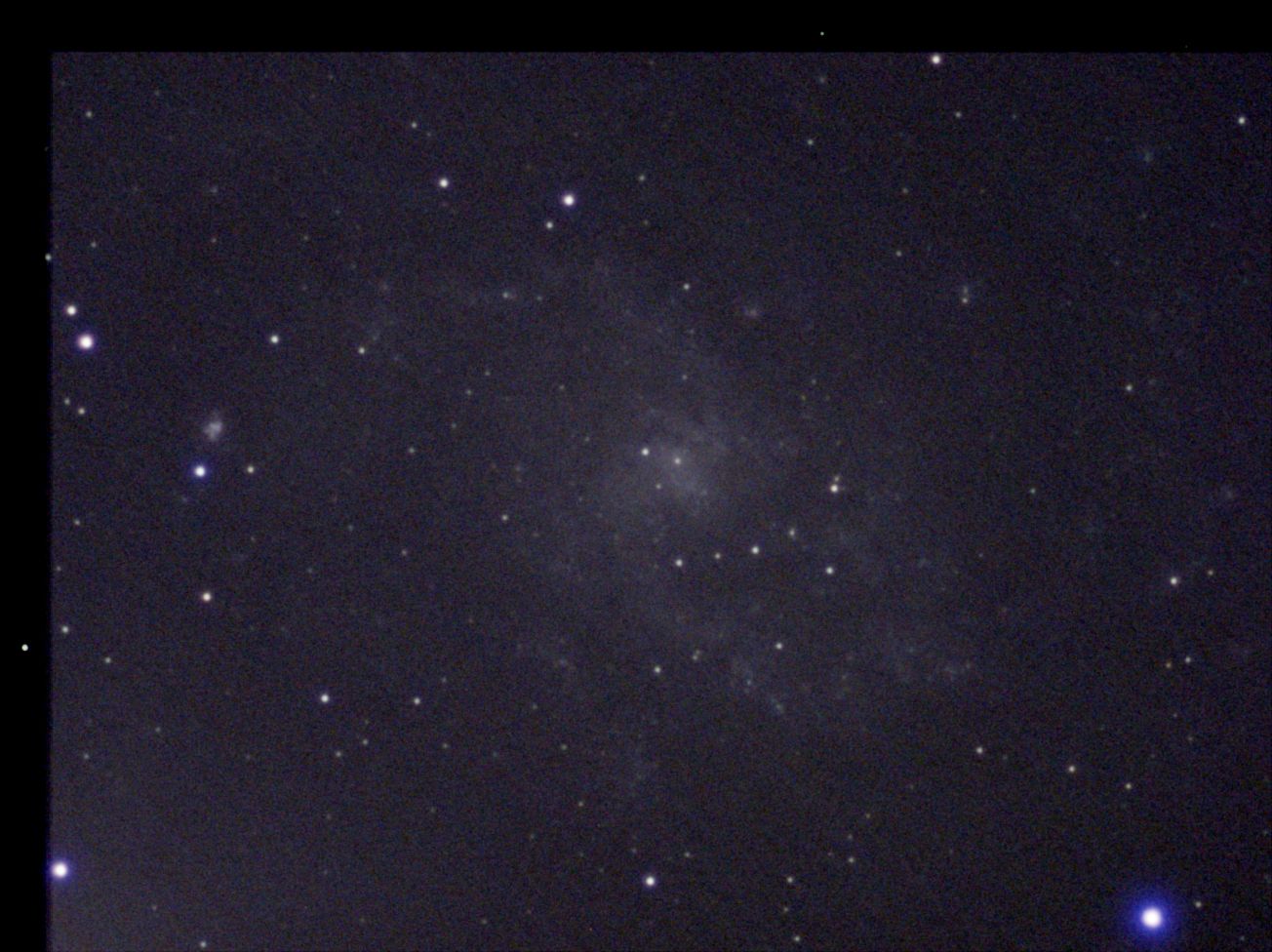

M33 72 x 4,26 = 307s
Le fantôme de Mirach NGC 404 70x4,38s = 133s
le même avec moins de Lune,40x2,43s =97s

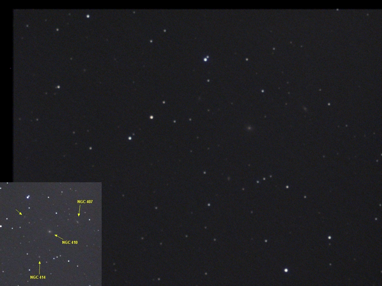

NGC 410 et quelques copines 54 x 4,5s = 243 s
