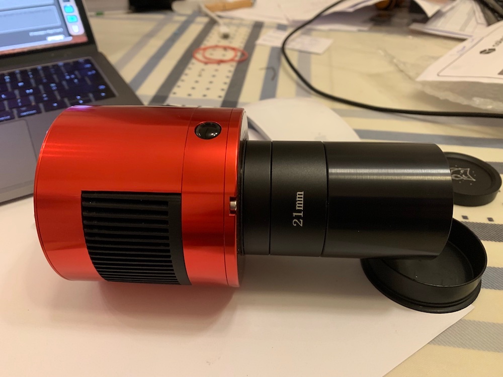

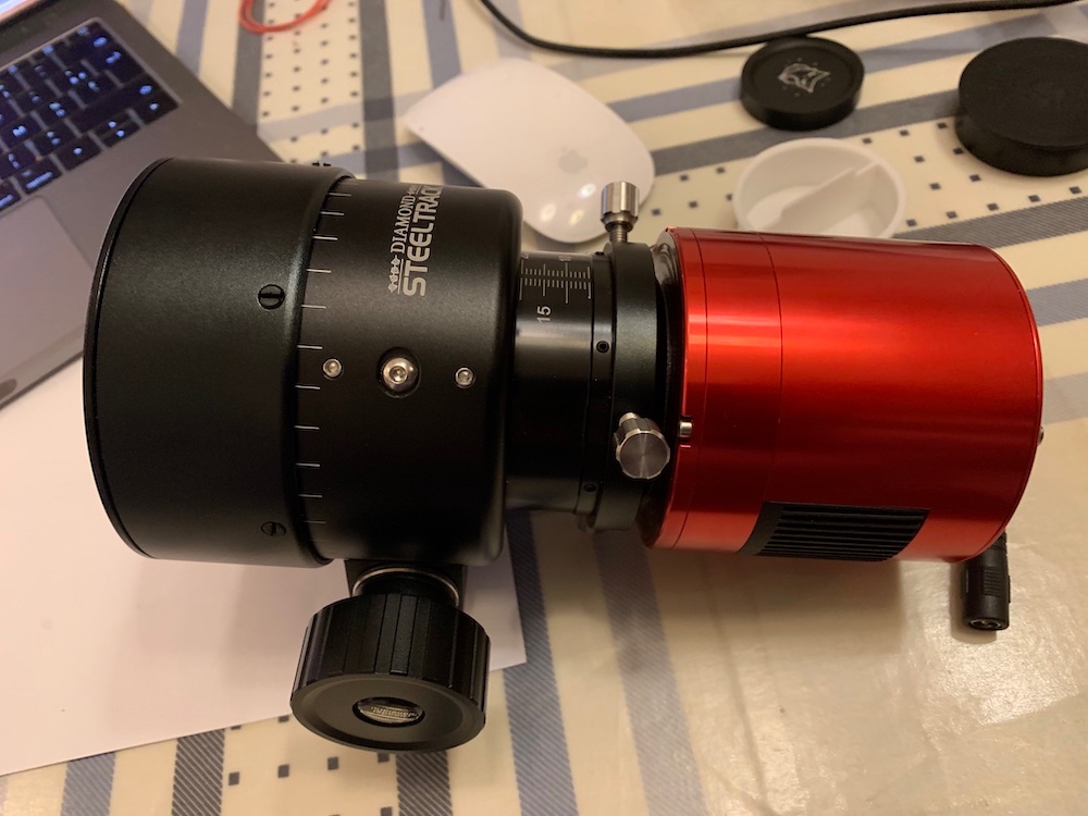

@bemo47 le réducteur de @Shaula66 et le mien ne sont pas du même type.
Le mien est un cylindre de 50,... de diamètre et 46 mm de long. Compte tenu du fait que j'ai besoin d'un BF de 38,5mm, je place une bague de 21 mm avant la caméra.
Au total, j'ai : 46 mm + 21 mm + 11 mm ( la bague femelle / femelle pour fixer la caméra) = 78mm.

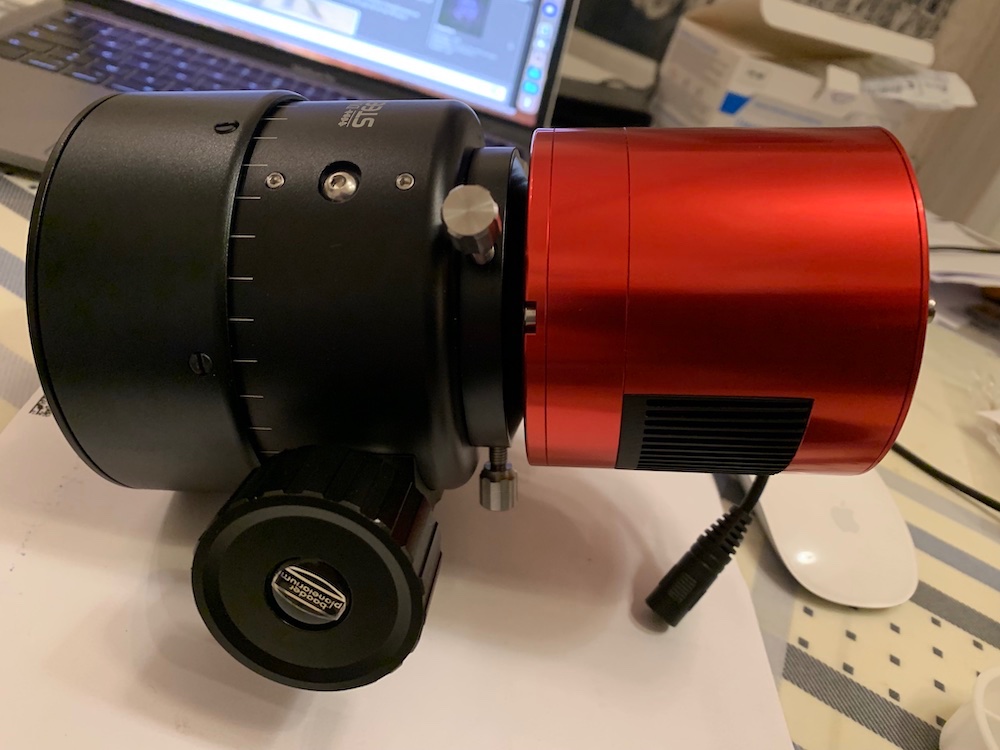

Mon PO fait 92 mm de long (c'est un Baader Steeltrack). Quand je glisse le réducteur dedans, je ne visse rien. Je l'enfonce complètement et l'avant du réducteur arrive donc à 92 - 78 = 14 mm du bout du PO. Il ne pourrait pas aller plus loin car il y a le pas de vis du PO pour connecter celui-ci au C8.
Papylima
Messages : 705
Localisation : Sud Finistère
Backfocus crayford réducteur caméra
Message par Papylima » 19 janv. 2022, 19:24
Évidemment, quand je modifie la MAP, c'est tout l'ensemble correcteur + bagues + caméra qui translate et le BF ne bouge pas.

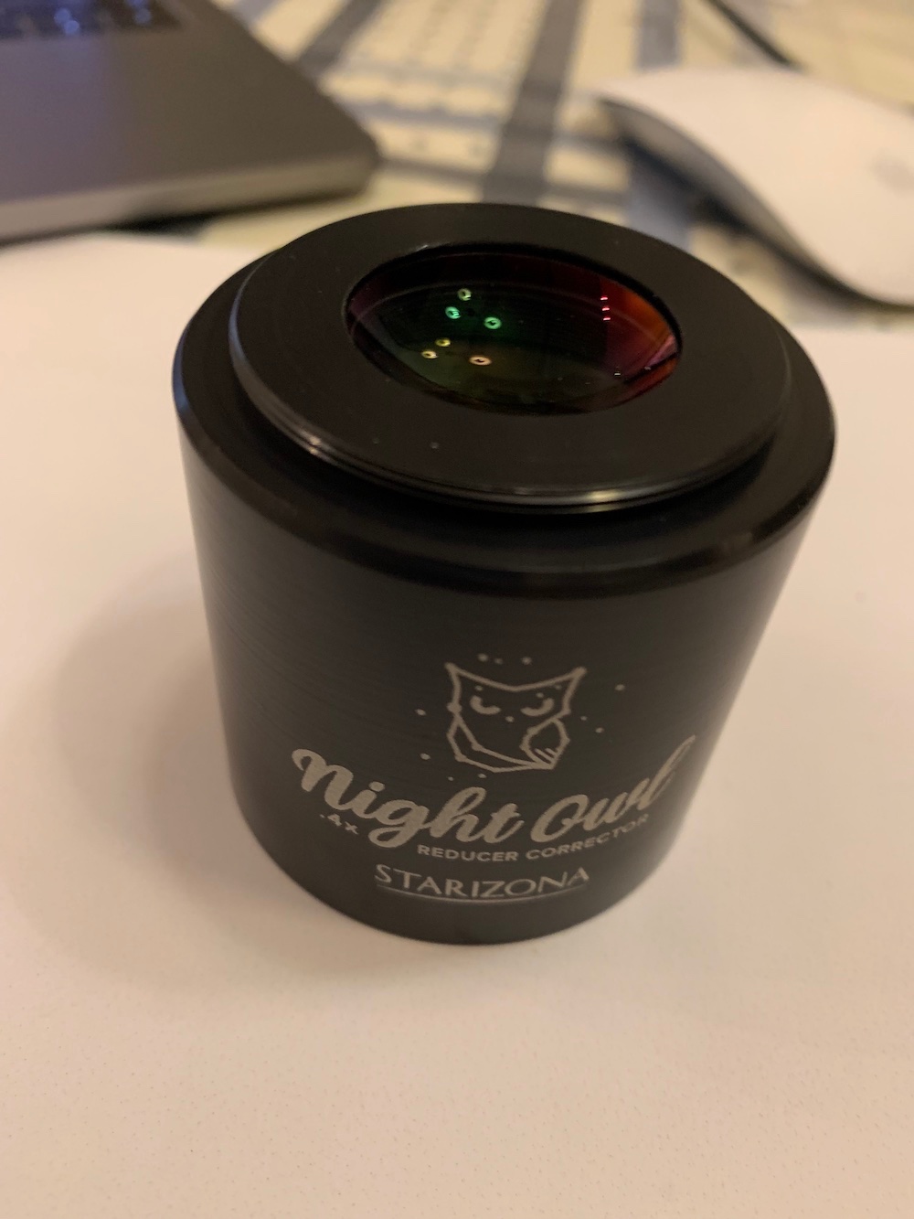

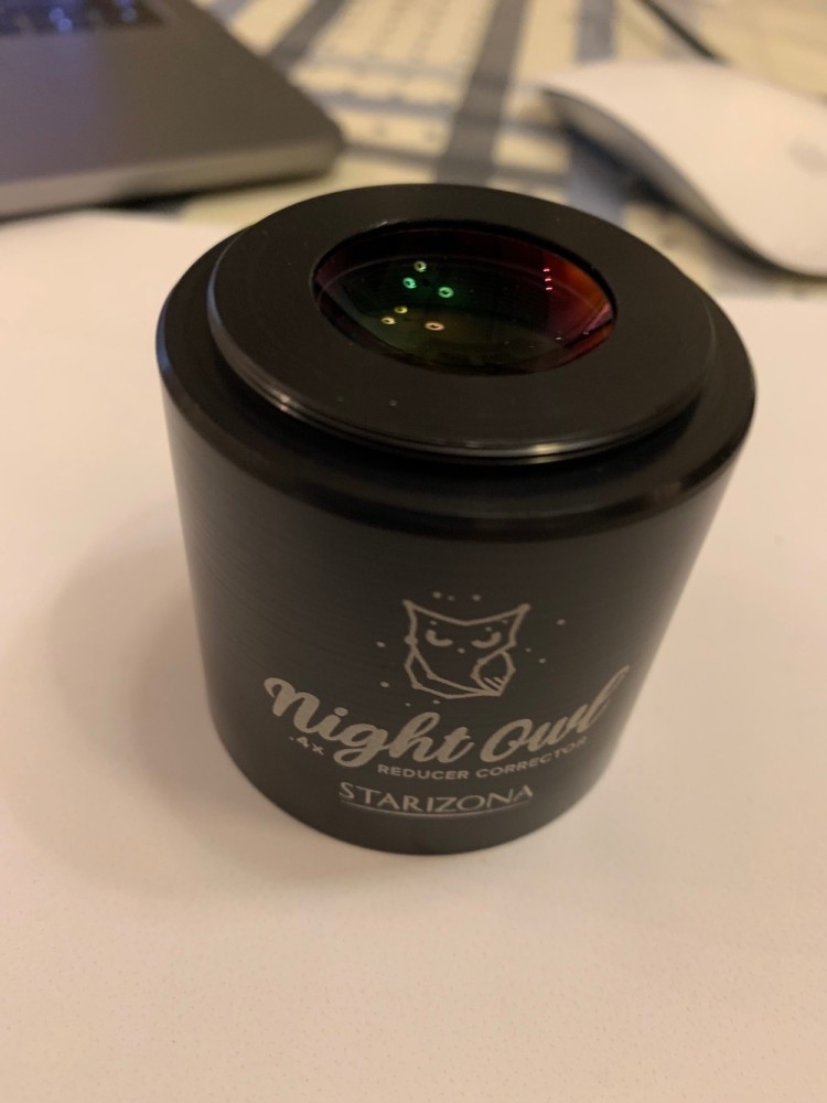

D'autant plus que le Night Owl est, je pense, d'une meilleure qualité que le Meade ou le Celestron. Il n'est pas seulement réducteur, mais aussi correcteur.
Mais ça n'est pas le même prix... :mrgreen:
