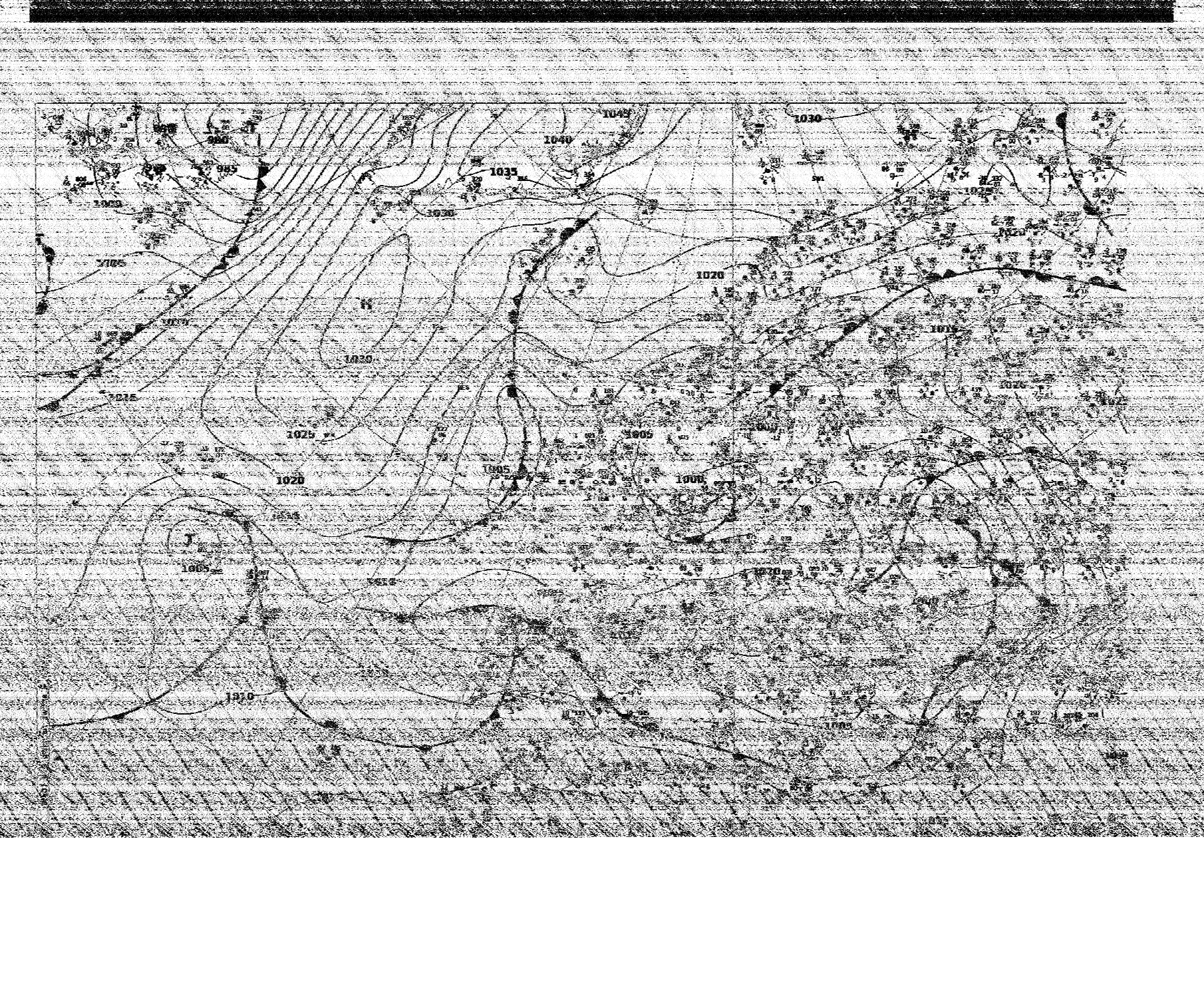

Réactivation du montage up-converter
Après un an d'inactivité les soudures lâchent, je ne me souviens plus des réglages ni quel est le filtre câblé à l'entrée :mrgreen:
:arrow: en mettant un bout de fil comme antenne j'ai réussi à retrouver la réception RTTY
:arrow: pour le Meteo Fax ce fut plus laborieux; il faut absolument utiliser l'antenne cadre amplifiée, sinon le signal est trop parasité
(les conditions de propagation n'étaient pas trop favorables non plus)
J'ai eu mieux, mais on distingue quand même une carte

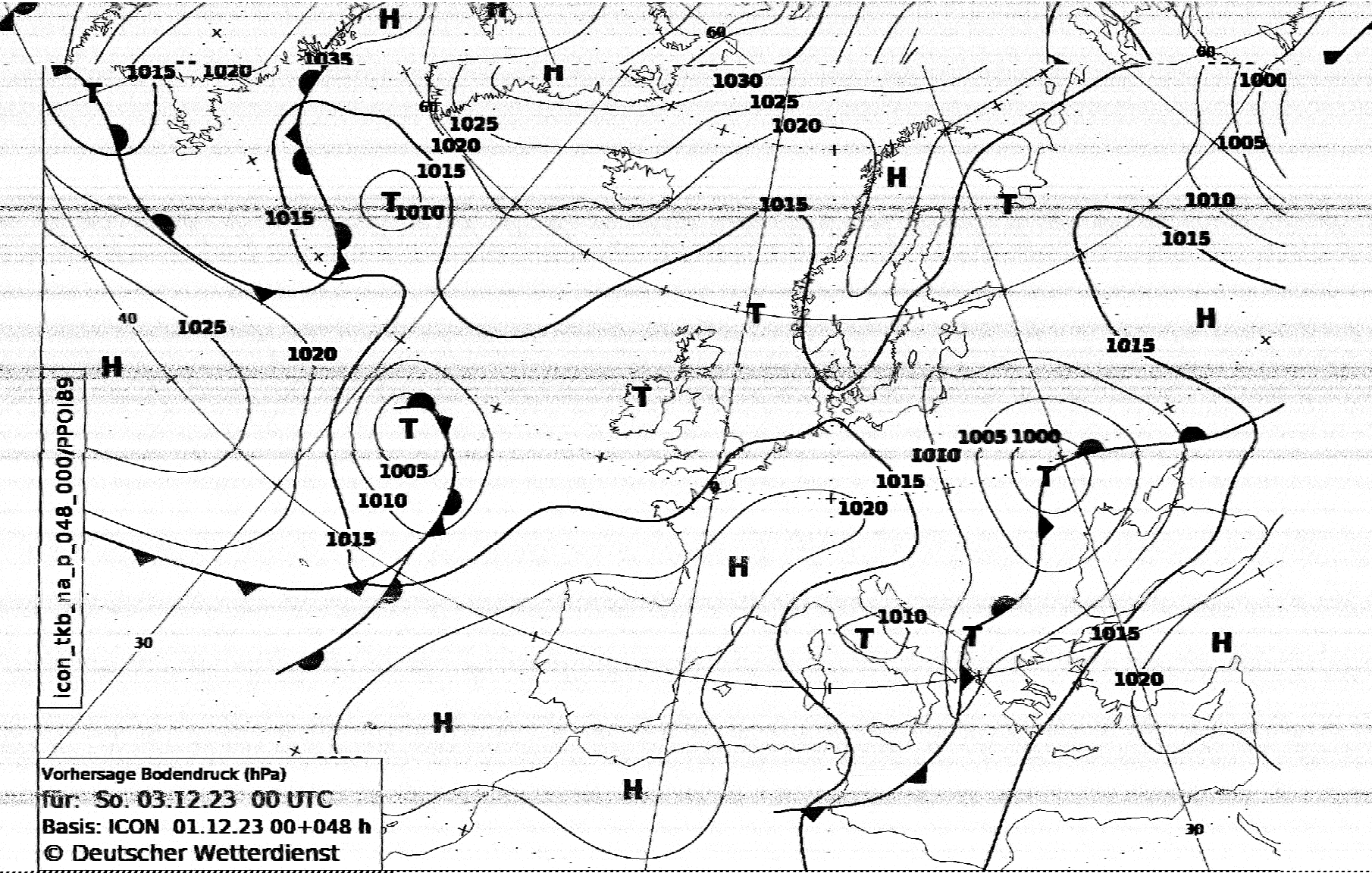

Message par pejive » 01 déc. 2023, 19:09
Pt Reyes (Californie) reçu depuis les Antilles Néerlandaises
Hambourg reçu depuis Alicante
Hambourg reçu depuis chez moi :)
Préparez vous! l'anticyclone s'installe :)
