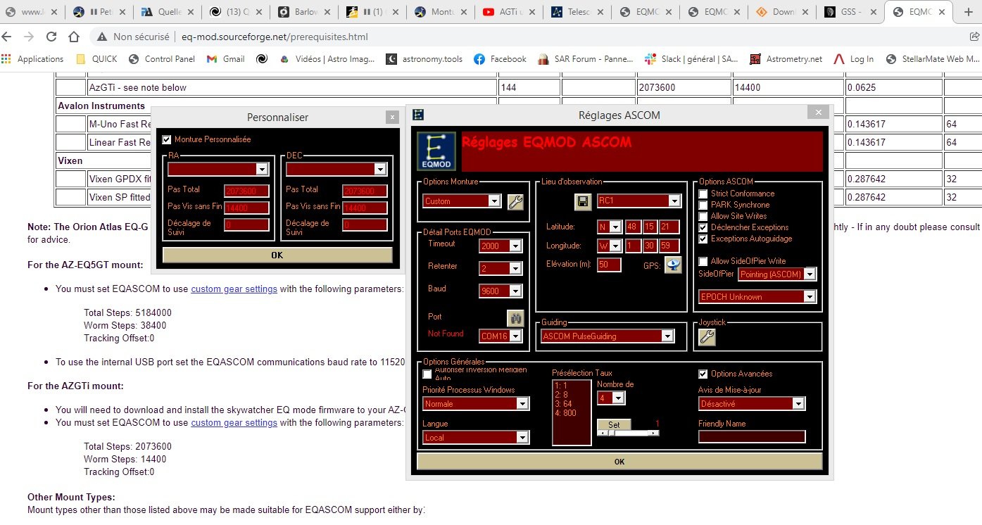

GSS est évidemment un remplacant à Synscan sur Windows, mais il faut quand même que la liaison EQMOD fonctionne.
Juste pour faire le point:
1) As tu installé les drivers FDTI, ceux de Pierro Astro
https://www.pierro-astro.com/telecharge ... x32-et-x64
2) As-tu installé ASCOM
https://ascom-standards.org/Downloads/Index.htm
à droite la version 6.1
3) As-tu installé le driver EQMOD Asccom
J'ai celui-là sur mon PC: Le projet est ici
https://eq-mod.sourceforge.net/reqindex.html
C'est écrit:
For the AZGTi mount:
You will need to download and install the skywatcher EQ mode firmware to your AZ-GTi
You must set EQASCOM to use custom gear settings with the following parameters:
Total Steps: 2073600
Worm Steps: 14400
Tracking Offset:0
J'avais cette image de l'interface dans mes archives
Il y a ce tuto de Dialou:
http://astro.dialou.fr/logiciels/eqmod/ ... -initiale/
4) Ensuite, il faut installer le driver: https://skywatcher.com/download/software/ascom-driver/
et l'appli synscan de skywatcher
Une autre possibilité de test (pas en EQMOD),connecté le PC au wifi de l'Azgti et voir si cela fonctionne.
Sinon, après je rachète un câble EQMOD chez Pierro
