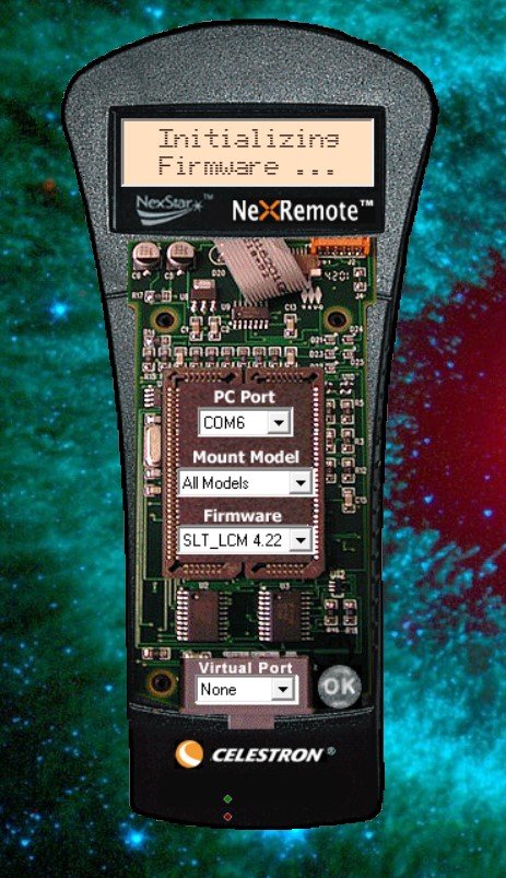

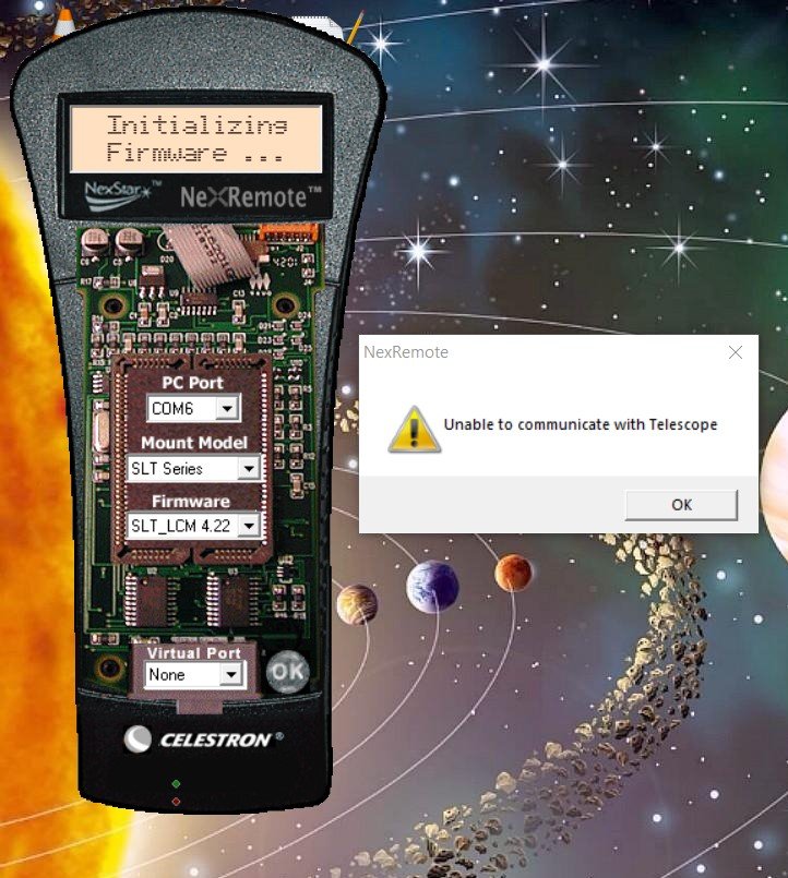

Dernière tentative avec le logiciel Celestron NexRemote :
C'est le bon port, pour un SLT sur un Firmware 4.22 :
Pas de bol, ça ne veux toujours pas ! :naughty:

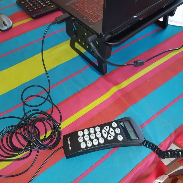

Bonjour et merci @Sirtac, côté Win10 pas de soucis de driver tout est OK :
Pour moi le souci est entre la raquette et la DB-9, puisque de l'autre côté l'USB est bien reconnu.
Je vais voir avec un câble Celestron demain, si c'est pareil, c'est que Celestron fait de l'obsolescence programmée, j'ai eu le cas avec mon SkyScout dont le GPS n'est plus valide et pour lequel seuls les objets en ciel profonds fonctionnent ... Pas de solution proposée !

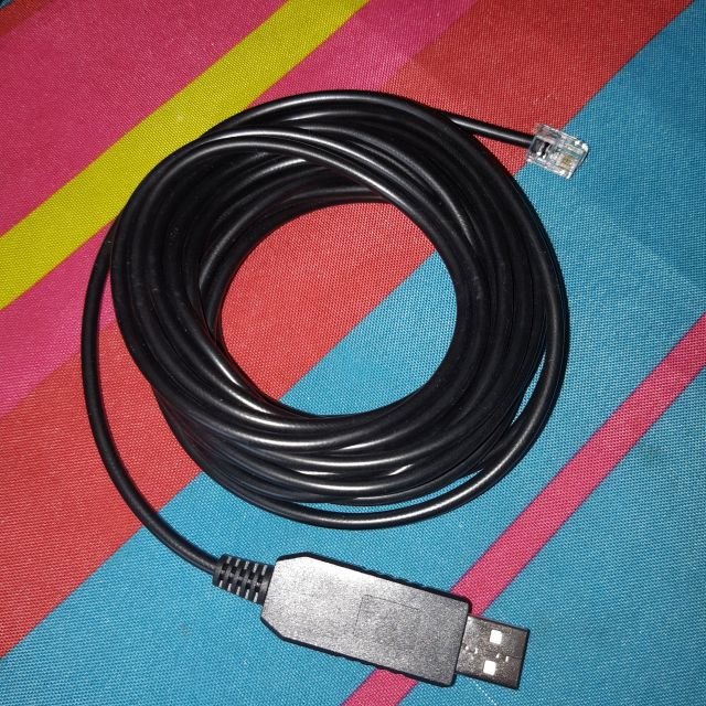

- Avec un câble neuf, USB-RS232 + DB9-RJ4P4C ça ne fonctionne pas. :angry-cussing:
- Je viens de recevoir mon câble USB-RJ4P4C, je branche et la c'est OK. :dance:
Je test avec NSCP le PC pilote le scope. Ouf ! :clap:

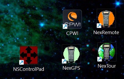

Commence par regarder si les versions de firmware de la raquette (MC contrôleur manuel) ainsi que celui du MC (motor control) sont à jour ? Ensuite, quel sont tes logiciels ? NexRemote peut être utile, NSControlPad aussi, en fin CPWI.
