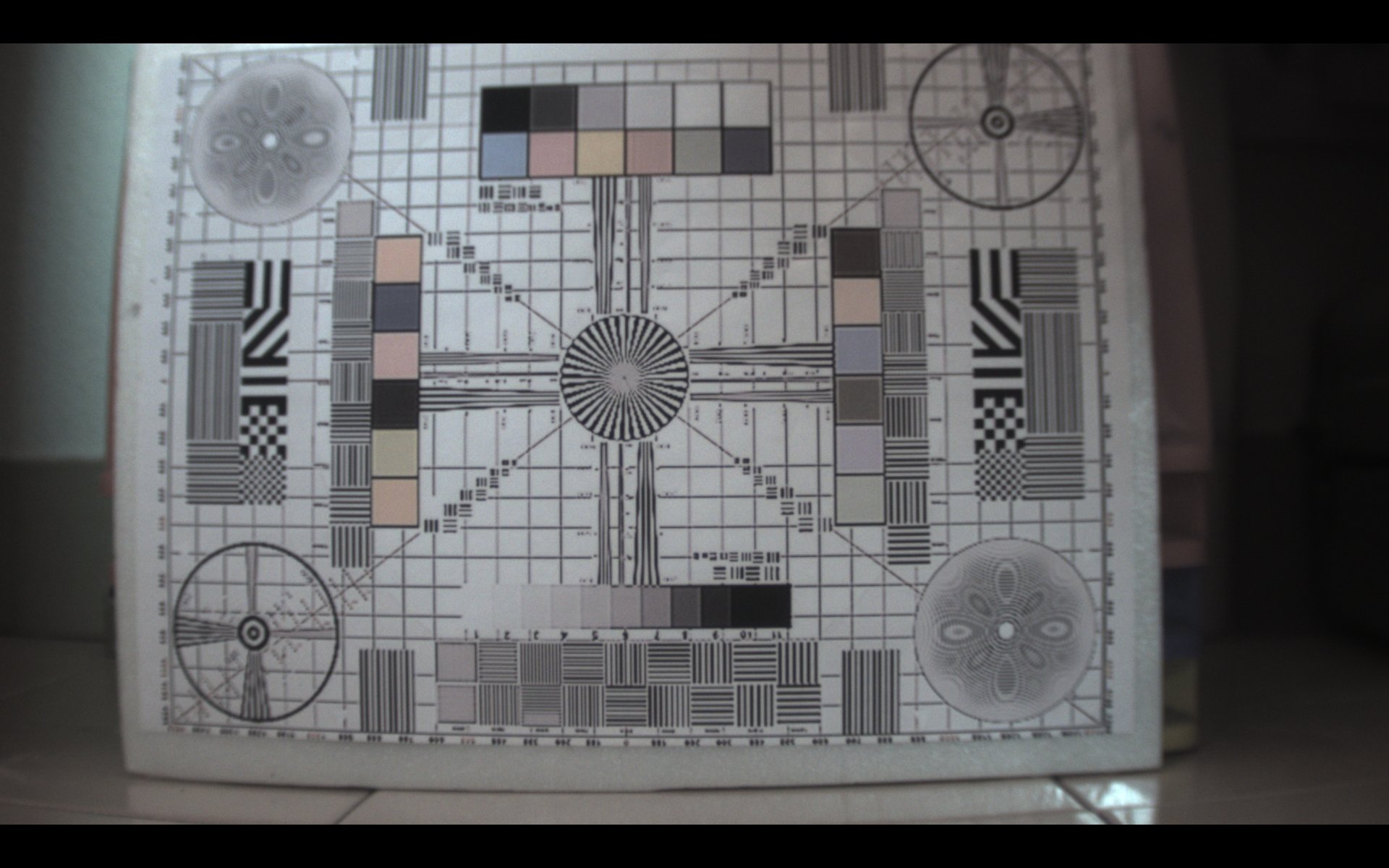

test du 640 Japonais en diurne.
462 objectif de 8mm de focale special infrared asicap tablette.
Sans filtre donc full spectrum
Filtre 640
La belle mire
Sans
Et avec
La présence de couleurs montre qu'il reste un peu de visible en même temps c'est normal ça risque d'être bien intéressant grosso modo 140 nanometres dans le visible avec la raie H-alpha et tout l'infrarouge proche.
Donc un super pro planet 642 ;) c'est plutôt TRES COOL :closedeyes:
Merci a toi Olive et tes fantaisies on avance.
Casp.

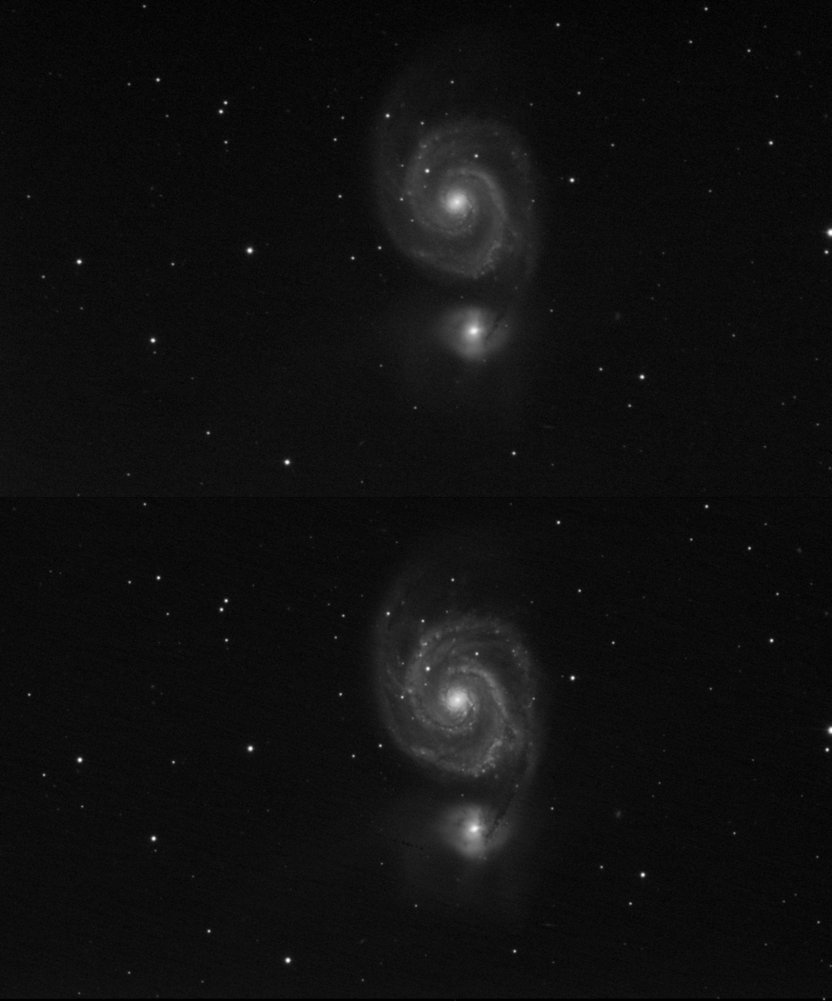

Message par soulearth » 27 avr. 2022, 12:31
Le cote à cote. Ou plutôt dessus dessous.
En haut le svbony IR-PASS 685nm. 73 frames x 20s -> 1460s ( 24min )
En bas, clair/IR-cut Optolong 420-680nm. 274 frames x 5s -> 1370s ( 23min )
Les durées totales de sont pas exactement pile poil car les nuages sont venues jouer les perturbateurs. Mais sinon, même nuit, même opérateur, même matériel, tout pareil.
On voit clairement que le fond du ciel est plus propre en IR avec moins de walking noise car certainement moins de PL. Par contre en IR on a l'impression que j'ai violenté la collimation dans un acte de vengeance incontrôlé.
Clairement les étoiles sont également mieux en visible qu'en IR mais je pose à 5s en visible donc le suivi n'a pas le temps de venir gacher la fête. A 20s, les limites commencent à se faire sentir.

Message par SebLeGris » 27 avr. 2022, 12:42
Personnellement je préfère celle avec l'IR Cut, je trouve qu'il y a plus de signal
En tout cas merci de partager tes résultats

Message par soulearth » 27 avr. 2022, 12:47
soulearth a écrit :
27 avr. 2022, 12:31
C'est intéressant ça. Je ne le voyais pas du tout de cette oeil. Comme quoi. ;)

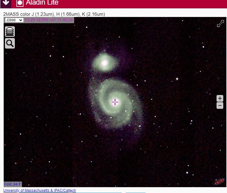

Certes M51 est plus belle en visible ou dans le bleu, mais le but de l'imagerie IR est de faire apparaître d'autres structures.
Voilà une image "pro"

M51 n'était peu être pas la candidate idéale pour ce test mais finalement mon image n'est pas si mal.
