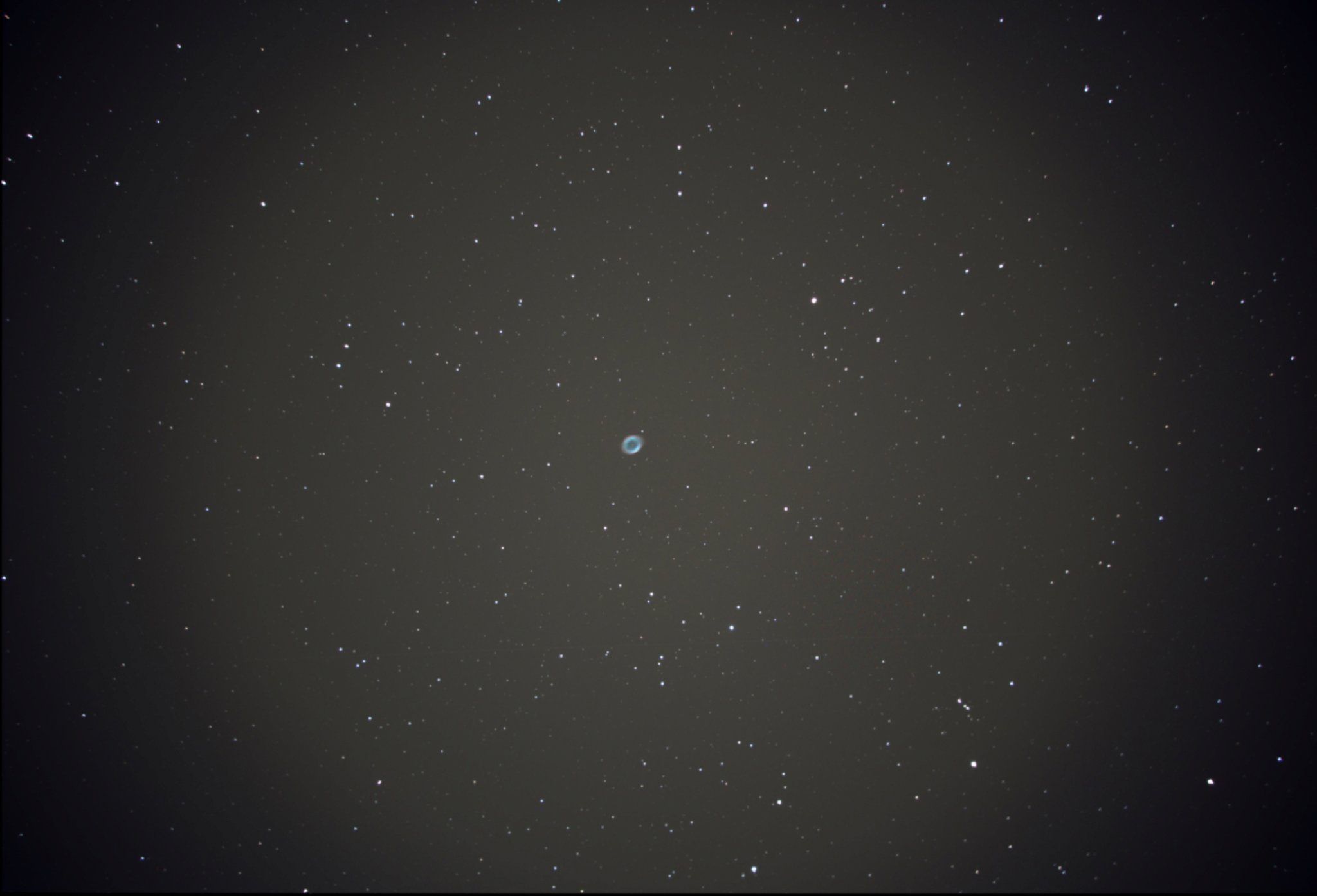

Maintenant les 2 nébuleuses planétaires de l'été, puisqu'elles redeviennent observables en soirée.
M57 en 14 poses de 15s.
Image cropée :

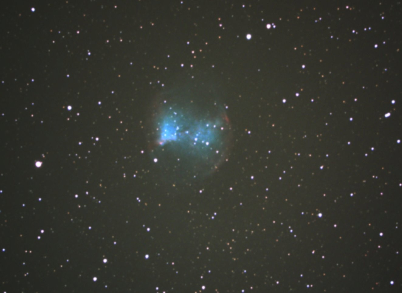

M27 en 21 poses de 30s.
Image cropée :
Je suis plutôt satisfait de ma M27, je trouve qu'elle a de jolies couleurs.

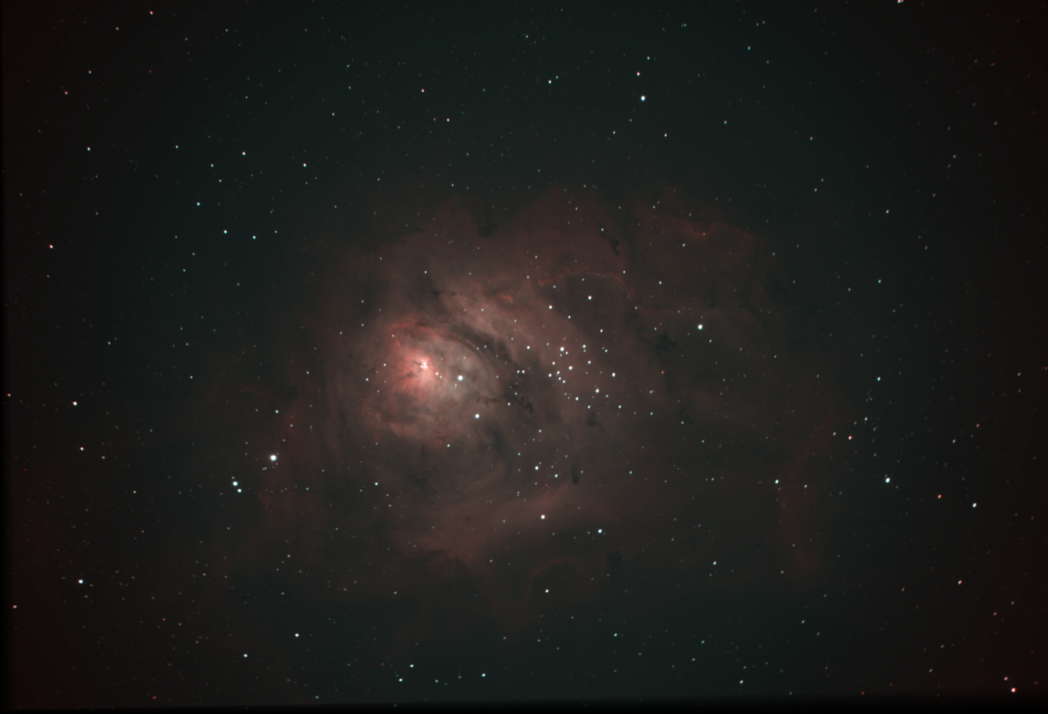

On continue avec un grand classique, l'un des premiers objets que j'avais essayé en VA l'an dernier : M27 avec 16 poses soit 8 minutes d'intégration.
Je suis plutôt content du résultat, le filtre L-eNhance permet de vraiment faire ressortir la nébuleuse.
Ensuite un petit tour vers M8, 16 poses soit 8 minutes d'intégration.
Je me souviens avoir essayé de l'imager l'an dernier, j'avais été déçu du résultat. Là je la trouve plutôt réussie.

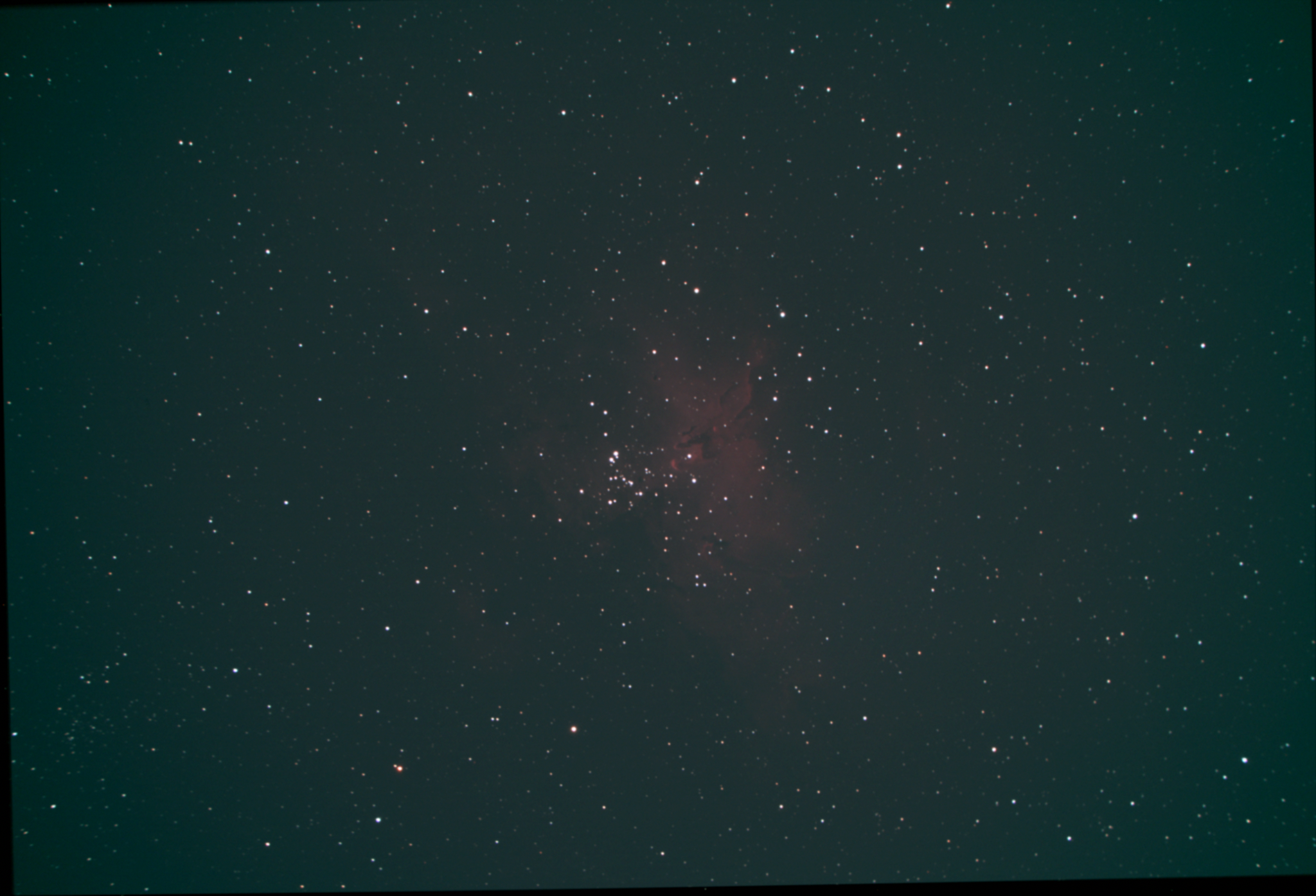

Et pour terminer M16 et les fameux piliers de la création. 18 poses soit 9 minutes d'intégration.
En résumé une très bonne séance de VA hier soir, il faut juste que j'apprenne à faire des flats.
Le filtre Optolong L-eNhance est vraiment redoutable sur les nébuleuses.

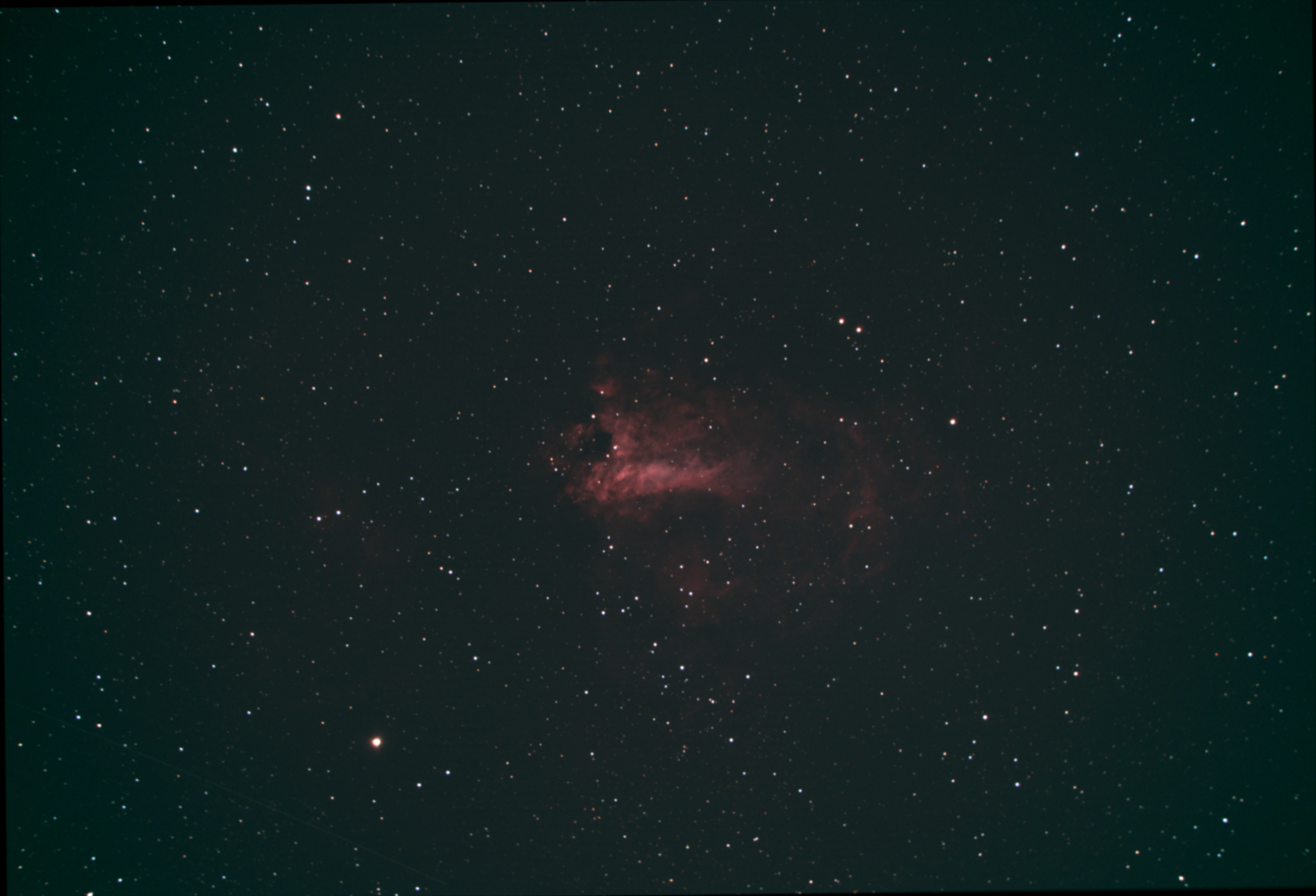

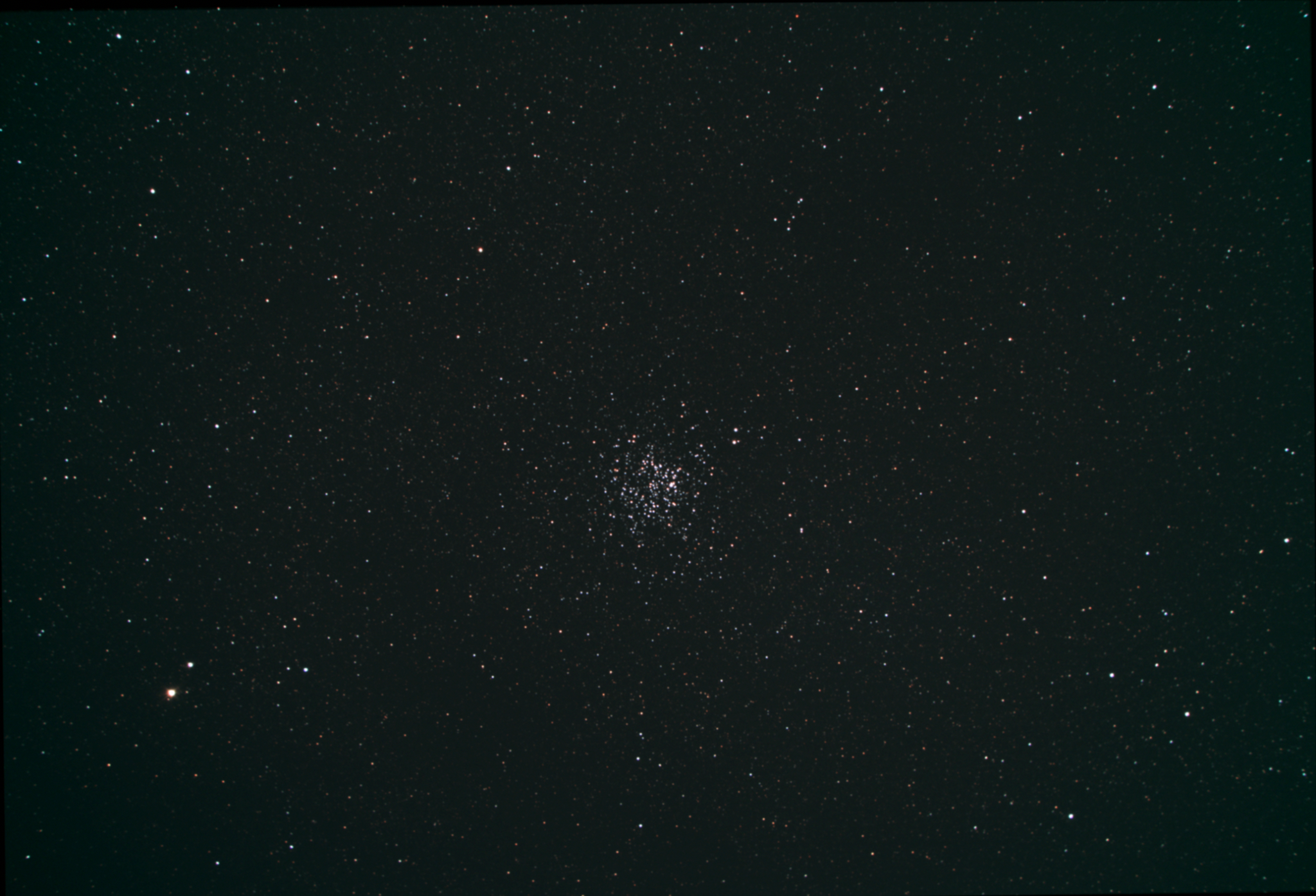

M11 en 20 poses stackées de 15s :
M16 en 36 poses stackées de 15s :
M17 en 20 poses stackées de 15s :

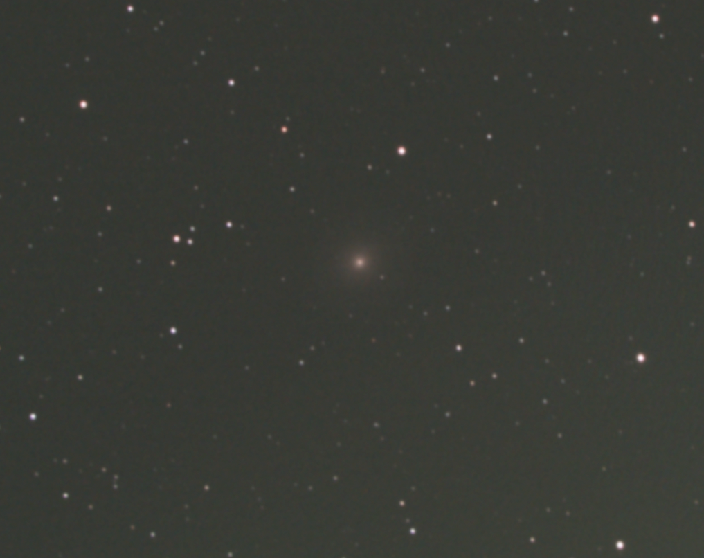

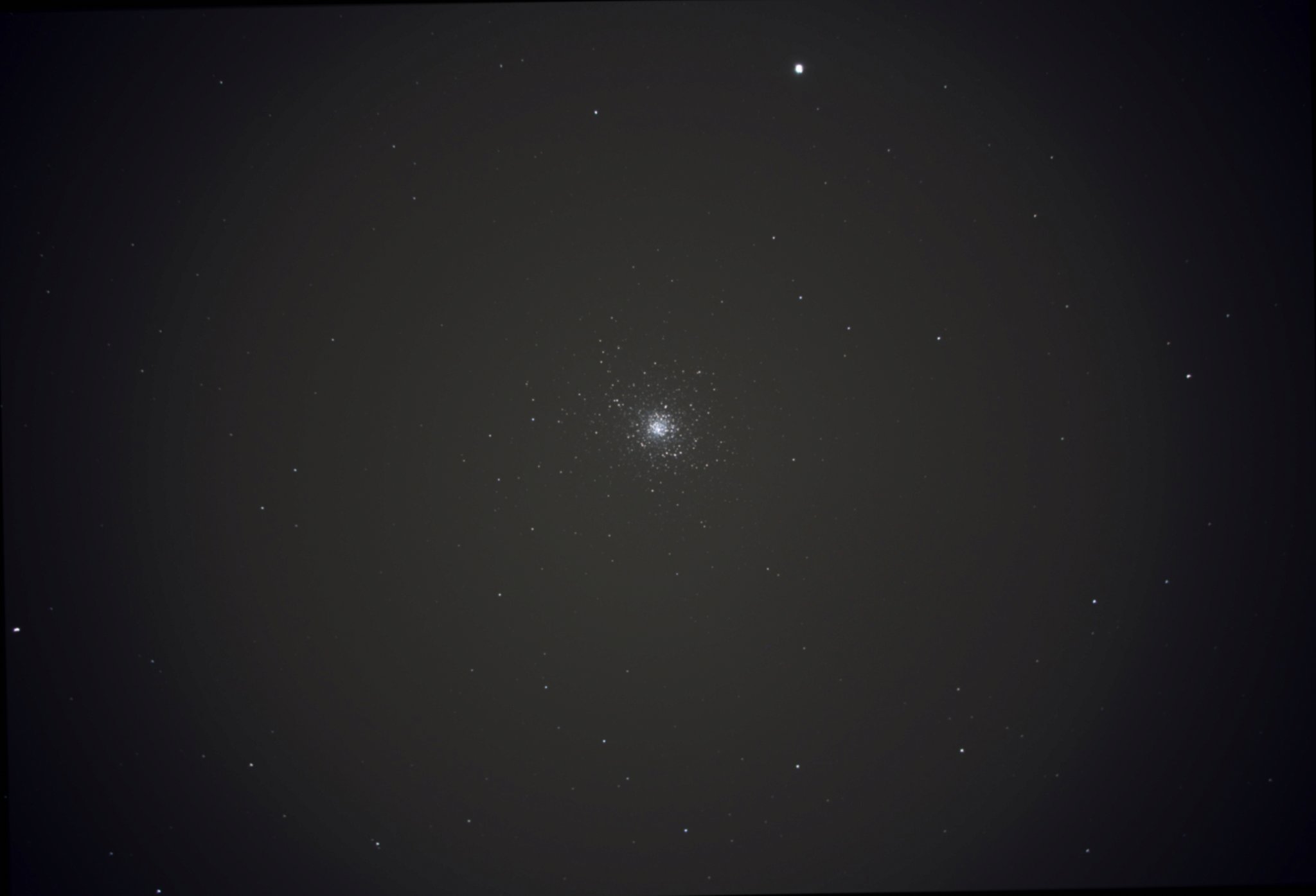

M30 en 8 poses stackées de 15s :
Bof, pas terrible cet amas globulaire.

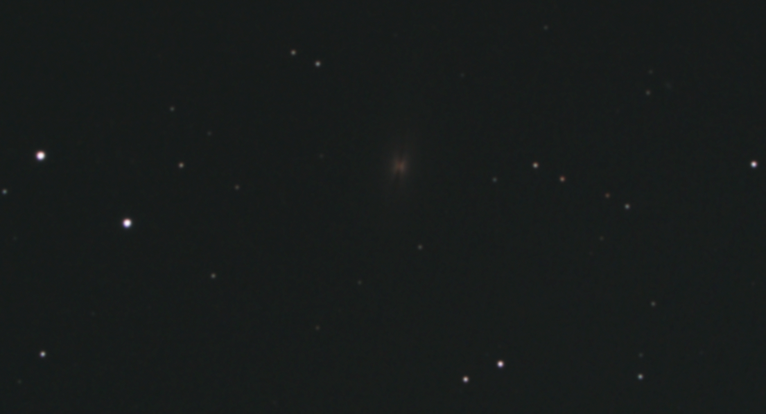

NGC7217 en 20 poses de 15s :
Ah les galaxies sous mon ciel urbain...

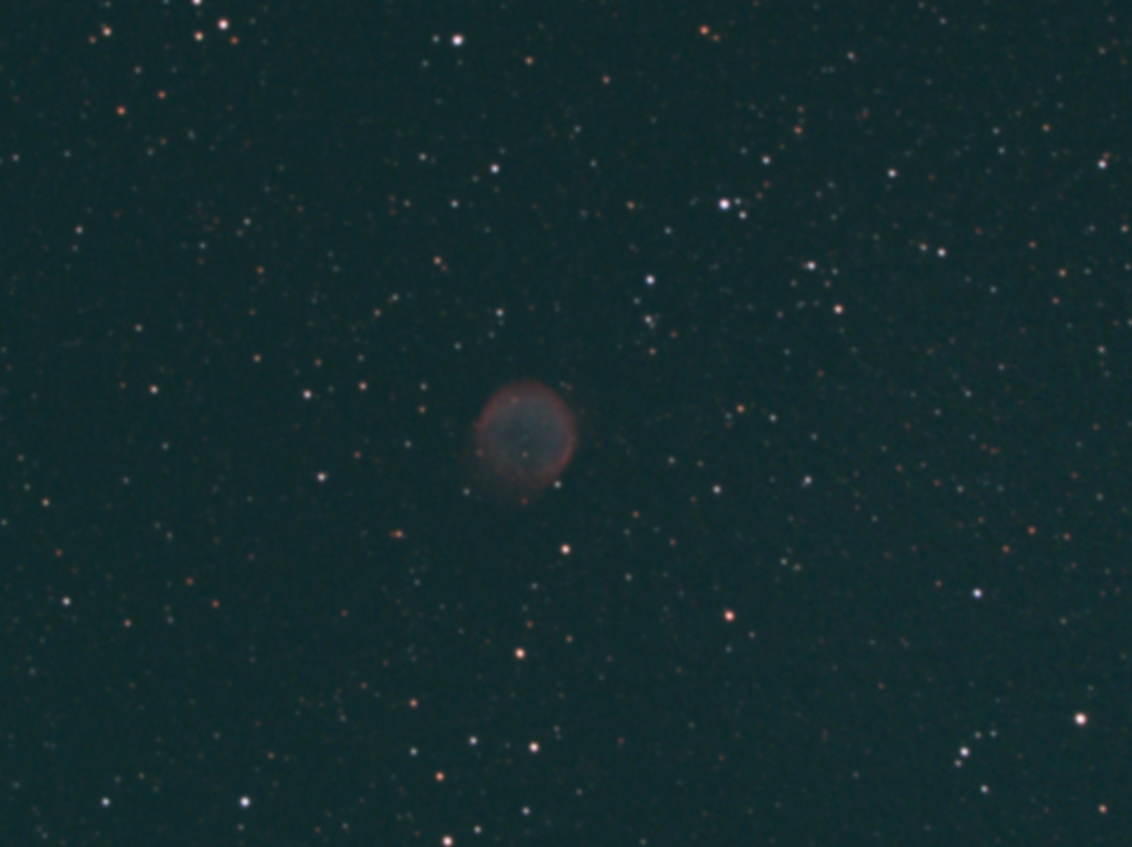

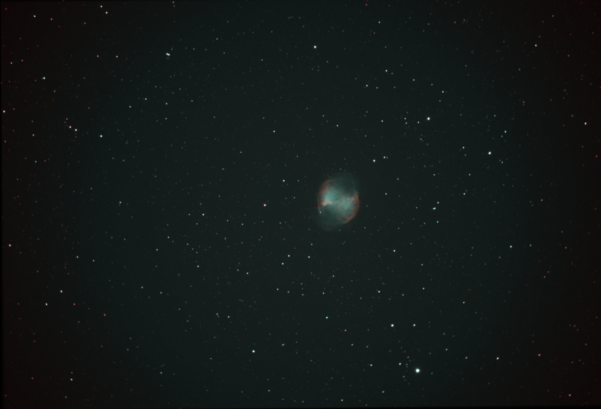

NGC7293 en 20 poses de 15s :
Plutôt satisfait de cette nébuleuse Helix, mes précédents essais sur cette nébuleuse n'avaient rien donné.

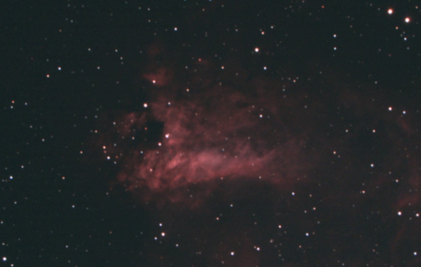

Les mêmes que dans le post précédent mais en cropant l'image taille réelle pour mieux voir les petits objets.
M11 :
M16 :
M17 :
