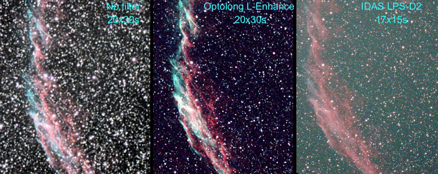

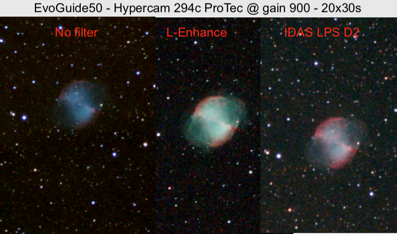

La fournée du soir, que M27 (le reste était soit sous la Lune, soit dans le toit)
Toutes conditions égales par ailleurs (hormis le tirage d'histo et la balance des couleurs, faite systématiquement sur le fond de ciel. Je vous laisse juge mais ça confirme déjà ce que je pensais... Les conditions (Bortle 8, centre ville)
J'édite pour rajouter les liens vers les FITS originaux (sans flats) pour qui veut retraiter au mieux
NO FILTER : http://dl.free.fr/m75o9gNfM
LENHANCE : http://dl.free.fr/oTocUWlcR
IDAS LPS D2 : http://dl.free.fr/oVjg3VXwB

Vraiment très très intéressant, merci beaucoup @clouzot
N’ayant aucune expérience , je n’aurai pas misé autant, a temps de pose egale sur le L Enhance, ses 10 et 30nm me semblant étroit
Maintenant- quand je vois les caracteriques des derniers L-extreme ...
Sur ce type de nébuleuse, y’a pas photos
Il sera intéressant de voir la même comparaison sur une galaxie par exemple, normalement le LPS devrait se refaire non ? Vivement ta prochaine fenêtre d’acquisition
La question que je me pose, pour du VA avec des limites sur le temps de pose unitaire, c’est si le stacking se fait aussi facilement quand tu mets ton L enhance, tu as quand même moins de signal pour les étoiles ?
- Messages : 16620
Les filtres en visuel assisté

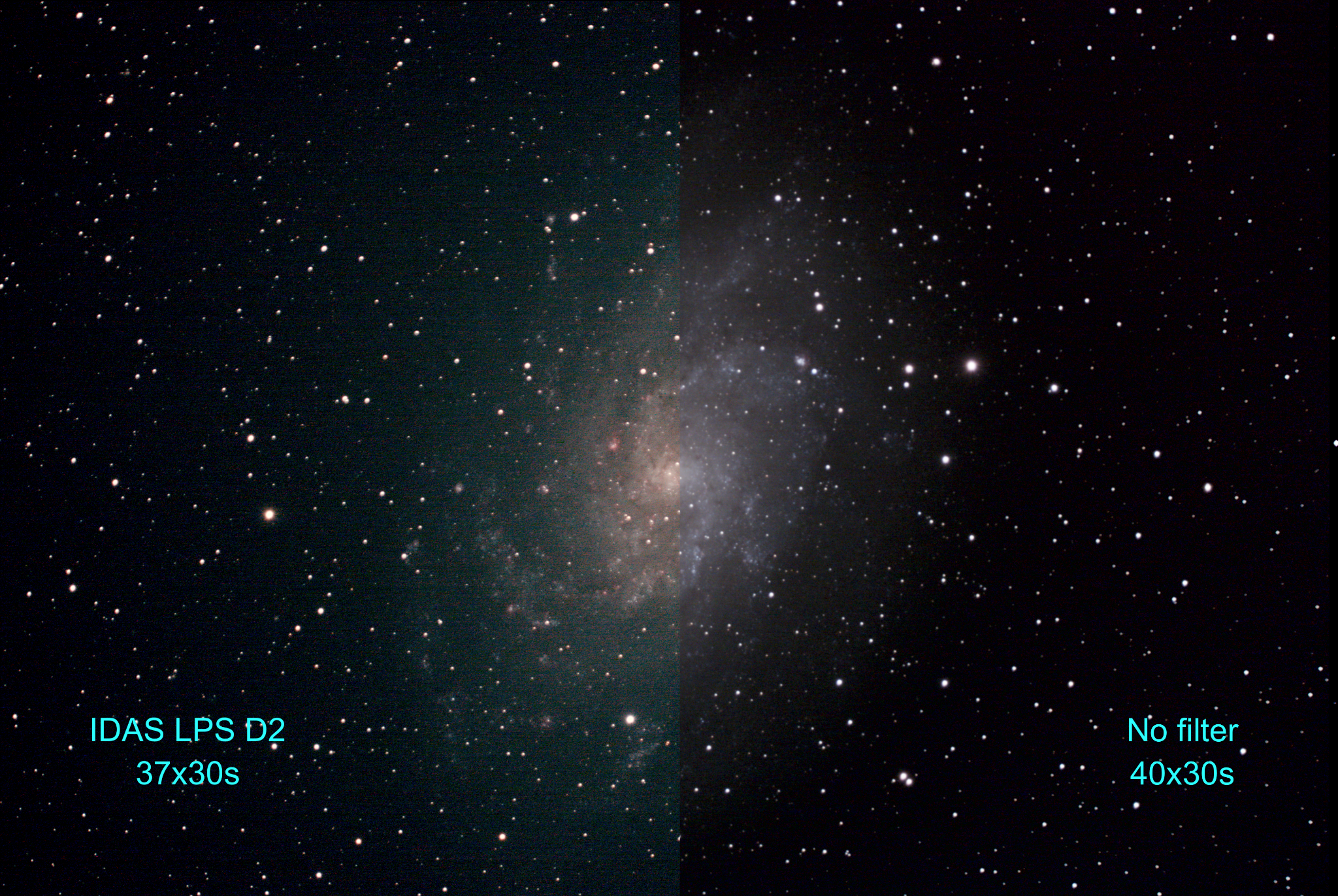

Je pense que oui, sur de la galaxie, l'IDAS D2 devrait mieux s'en sortir. Mais le D1 (que je n'ai pas, le seul truc approchant du L-Pro chez IDAS) probablement encore mieux.
Je n'ai vraiment eu aucun souci avec le stacking, mais bien penser que j'étais sous-échantillonné (4" par pixel avec la 294, alors que la lulu donne 2" théoriques, donc c'est comme si j'avais bossé avec un f/d court).
Autre truc qui fausse aussi un peu la comparaison : sans filtre, le fond de ciel était très haut à 30s de pose, pas saturé mais le pic était facilement à 60-70% de l'histo. Donc la dynamique dans ce cas...

Donc, à tête reposée, mon avis-qui-n'engage-que-moi et qui se limitera au VA (je ne compte donc pas tout ce qu'on pourrait faire en post-processing AP, c'est-à-dire à peu près n'importe quoi)
- sur cet objet, le L-Enhance est clairement vainqueur sur le plan du signal : plus de détails, plus de couches externes visibles.
- on peut aussi voir que, comme attendu, le L-Enhance bouffe du signal sur ce qui est pleine bande dans le champ : les étoiles (comparez L-Enhance et sans filtre ou IDAS, pour voir). Ce qui laisse prévoir que pour des objets moins spécifiques, ce sera une boucherie (sur les galaxies en particulier...)
- je ne jetterais quand même pas le IDAS LPS D2, car il offre un vrai avantage par rapport à ce redoutable Optolong : tout en sortant raisonnablement le signal, il conserve bien mieux la balance de couleurs, que j'ai pourtant essayé de faire au mieux dans tous les cas. Ca se voit clairement sur les images : l'Optolong donne ces étoiles bleu-vert dès qu'elles sont un peu faibles, alors que le IDAS permet de reconstituer une balance presque correcte. Sur M27, là encore on peut voir la coloration verte amenée par l'Optolong, qu'il m'a été impossible de corriger sauf à avoir un fond de ciel totalement bleu (déjà qu'il l'est un peu...).
@WLd_WLf désolé, je n'ai pas pu faire les Dentelles, toit de l'immeuble oblige, et je n'avais plus d'objet visible dans mon champ plein sud (M16 était juste au-dessus de la Lune et j'avais des réflections partout). J'espère quand même que ça te donne des idées sur les avantages et inconvénients de ces deux types de filtres (bande étroite VS bande "moyennement" étroite). Il manquera donc un filtre généraliste type LPS D1 ou L-Pro pour finir la comparaison...!

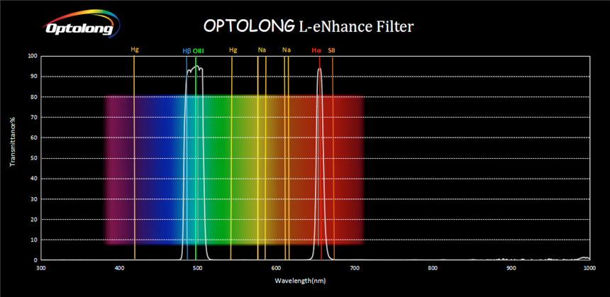

L'expérience est intéressante mais les 2 filtres sont destinés à des usages différents.
Le L-Enhance ne prend pratiquement que le Halpha et le Oiii; très spécialisé nébuleuses (et pas forcément toutes)
L'Idas est prévu pour éliminer les lampadaires ; il est plus généraliste, avec des bandes passantes plus larges (J'ai un gros doute sur le spectre des lampes au sodium indiqué en jaune)

Oui @pejive ce sont des utilisations différentes.
En fait, ce qui m'intéressait dans la petite expérience, c'est de voir leur adaptation pratique au VA, où on n'a pas accès à la plupart des post-traitements. Est-ce qu'on peut vivre avec ce déséquilibre de couleurs du L-Enhance, sachant qu'on obtient un bien meilleur rapport signal/bruit dans des conditions parfaitement déplorables (centre ville, Avex Magenta hier soir, et une Lune à 75%) ?
Le spectre de M27 que tu as posté montre bien pourquoi le L-Enhance s'en sort particulièrement bien dans ce cas : double raie d'émission vers 656nm (Ha pour l'une, l'autre je ne sais pas, un artefact de mesure ?), maxima d'émission vers 500nm (probablement OIII et la Hb plus faible). Pile dans les bandes passantes du filtre.
N'empêche qu'il met la balance des couleurs en vrac. Il faut aimer les étoiles couleur turquoise...
Les japonais doivent avoir un sodium différent du reste de l'univers
N'empêche qu'il met la balance des couleurs en vrac. Il faut aimer les étoiles couleur turquoise...- pejive

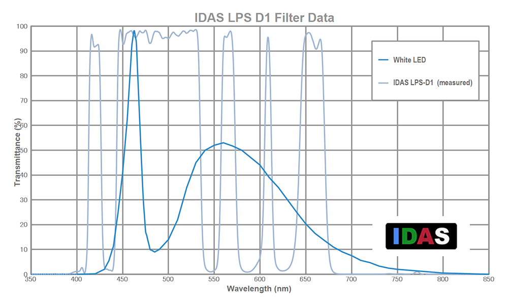

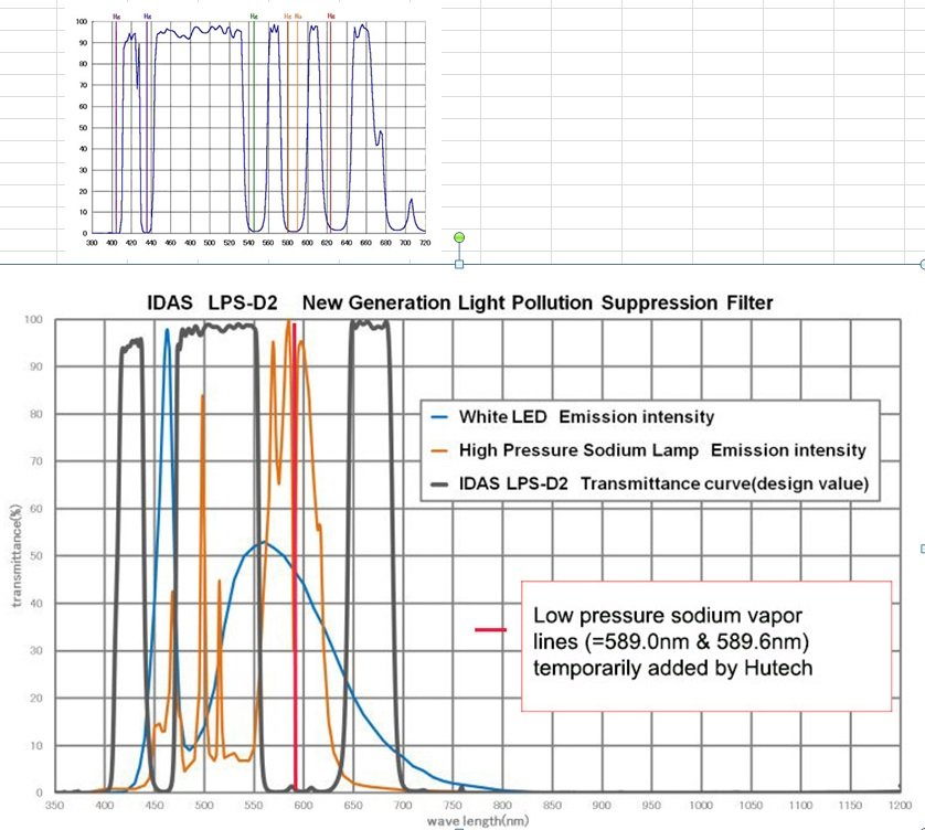

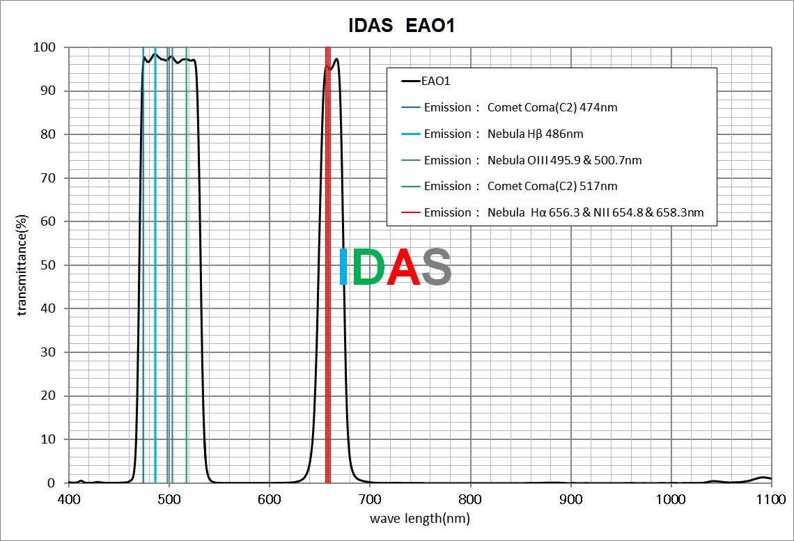

@clouzot quand on regarde les specs commerciales le IDAS LPS-D2 semble plus passant que le D1 (au-dessus) non ? C'est surtout flagrant pour les leds blanches. Il me semble donc moins 'généraliste'. Mais je ne possède aucun des 2
- Messages : 16620
Ce n'est pas ce que je comprends des courbes @WLd_WLf
Pour moi, le D1 est plus passant que le D2 (donc moins suppresseur de pollution lumineuse). Mais on a bien des endroits où le D2 passe plus large (pour compenser le reste du spectre j'imagine), par exemple pour le bleu tirant sur le violet.
Bref, je compte bien, dans la même veine qu'hier soir :
- refaire un test à la lulu, sur une galaxie type M31 ou M33, dès que possible, mais on va avoir des soucis de météo dans les jours à venir, plus la Lune qui va mettre le souk. J'avais posté un test du IDAS sur M31, si tu veux voir ce que ça donne au C9 Hyperstar (focale courte donc, 520mm)
- faire des tests au C9 @ f/6.3, depuis la colline. Là je pressens que ça va nettement moins rigoler, et que les temps de pose vont bien s'allonger (j'essaierai quand même 30s de base, mais j'ai peur qu'il faille passer à 45 ou 60s minimum pour le L-Enhance).

T'as raison c'est de la transmittance (déformation professionnelle). Je dis n'importe-quoi. J'ai trop l'habitude de regarder des spectres d'absorption
Par contre le D1 laisse passer à 560 et 610 nm, ce que le D2 ne fait pas

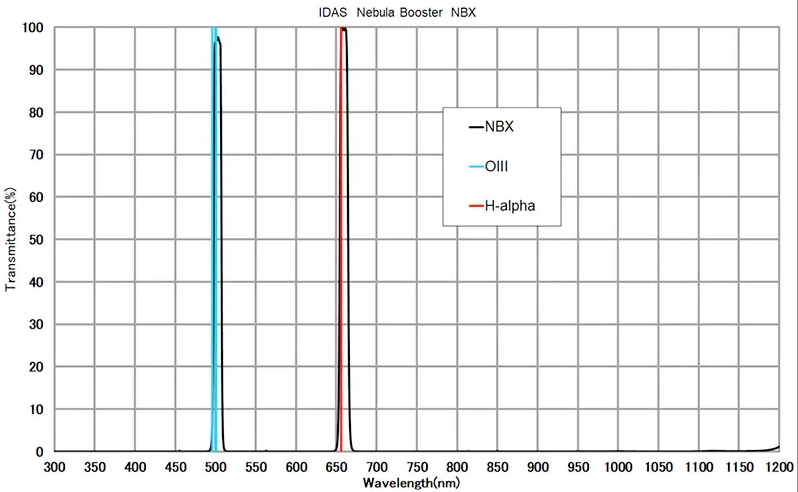

Et c’est sans compter la grosse nouveauté chez IDAS, qui nous a concocté un filtre rien que pour nous, le Electronically Assisted Observing Filter (sisi)
https://www.sciencecenter.net/hutech/id ... /index.htm
EDIT : courbe très similaire au IDAS NB1 (le petit chéri de @Steph, Hb OIII Ha) en poil moins serré peut-être ?
EDIT2 : c’est en fait leur filtre cométaire, avec un nouveau nom pour faire moderne. Ils sont forts ces japonais

Et re edit, le D1 disparaît de la gamme IDAS, en 48mm en tout cas, pour les ceusses (dont moi) qui lui trouvaient un potentiel intérêt, il ne sera plus fabriqué. Hutech propose d'utiliser l'ancien P2, similaire dans l'esprit au D1 mais encore plus passant dans le rouge, ce qui ne sera pas sans poser quelques soucis en ville.

Tant que j'y suis, la réponse au L-Extreme chez IDAS s'appelle modestement NB-X, ça c'est pour @Steph qui en rêvera désormais toutes les nuits (dispo bientôt)
Ils assurent qu'il fonctionne même à f/2, malgré ses deux bandes passantes de 10nm à peine.
A force, ils vont réussir à nous faire des filtres qui passent 1nm maxi.
