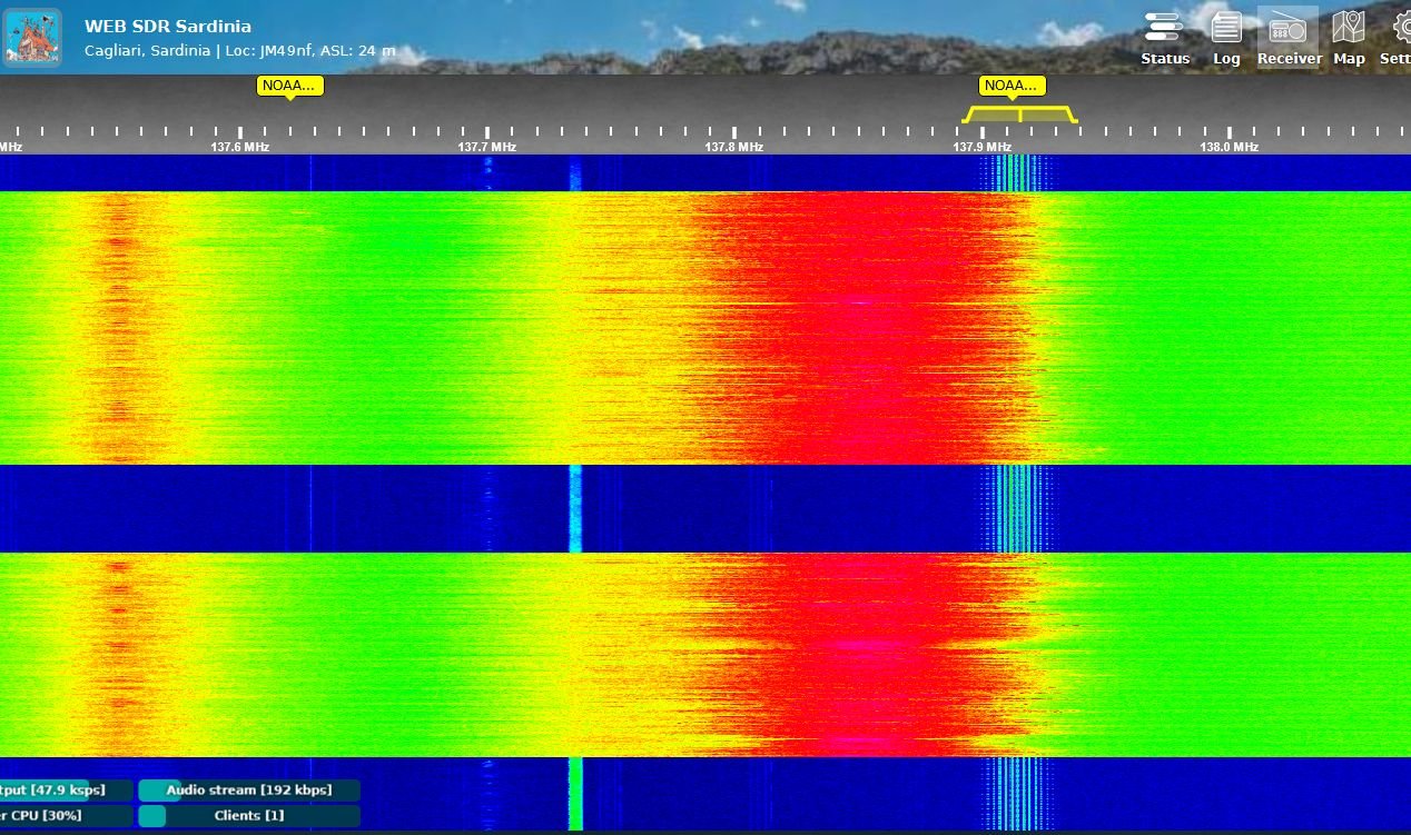

Message par pejive » 30 août 2022, 10:16
Enchainement
noaa19 à Murmansk
puis à Cagliari :D
noaa19 et noaa15
bruit de fond important; pas moyen d'obtenir une image MSA pour noaa15

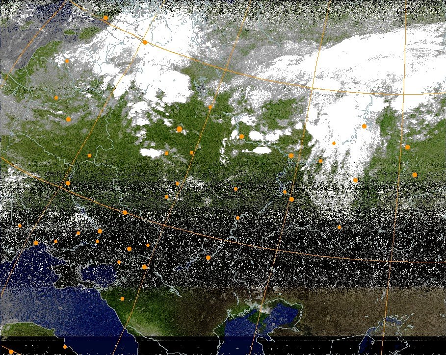

Message par pejive » 31 août 2022, 07:56

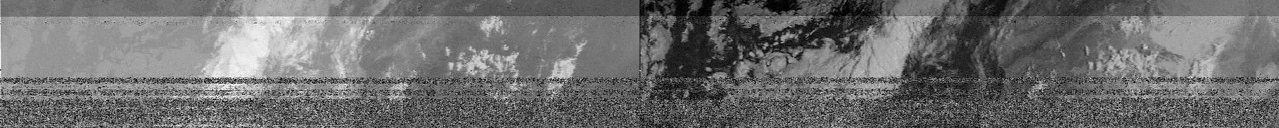

noaa15
d'abord depuis Murmansk en MSA, puis depuis Petrovac na Mlavi (Serbie) en HVC
Belle vue sur la mer Noire et la mer Caspienne

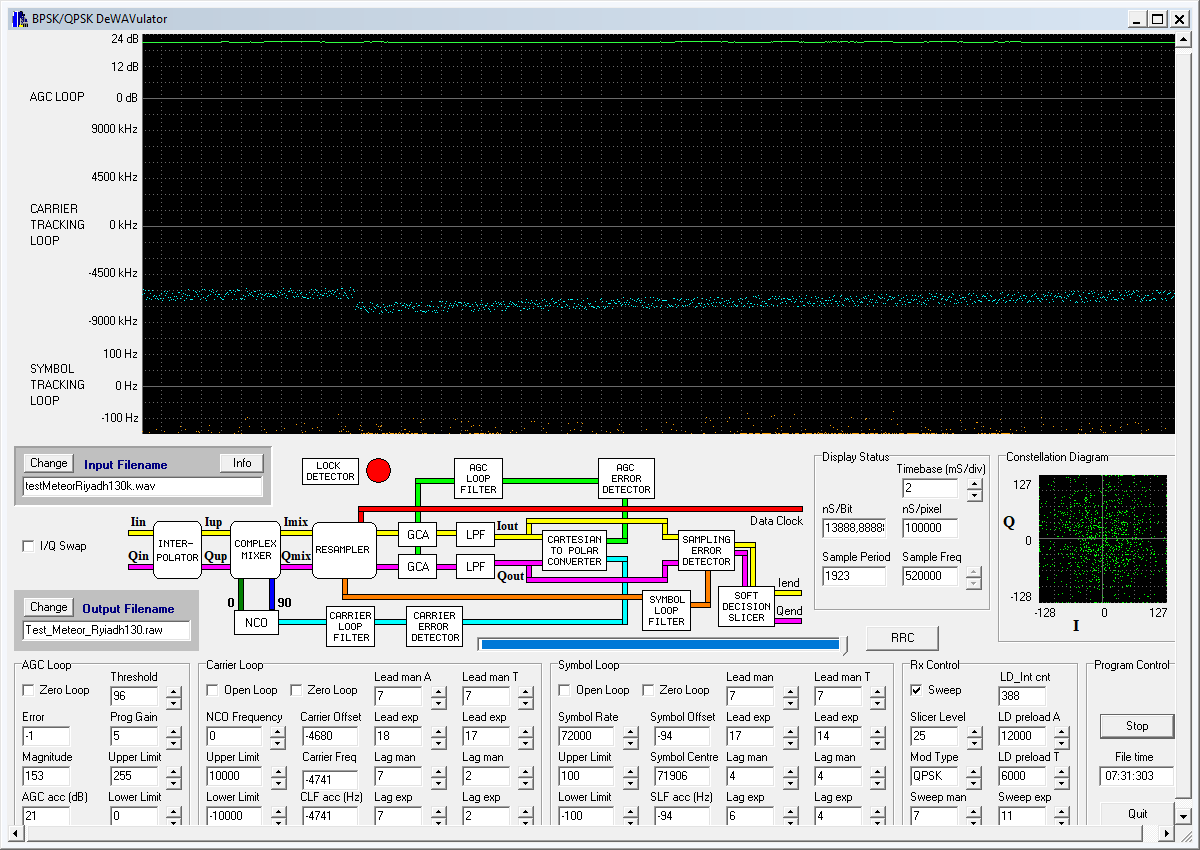

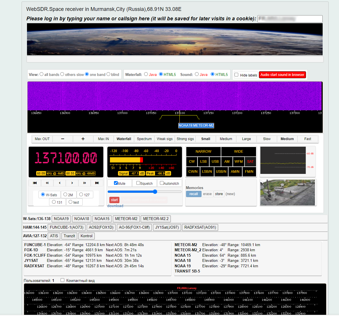

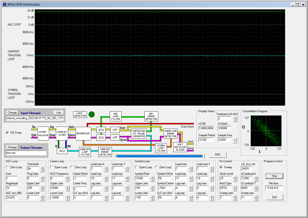

Tu m'as donné envie de tenter @pejive. Premier essai depuis Mourmansk avec Meteor M2
Je me suis inspiré de ce tuto mais malheureusement, je ne parviens pas à exploiter le .wav obtenu.
Je n'ai pas trouvé dans websdr ou passer en baseband ni comment régler le bandwidth, j'ai laissé ce qu'il me proposait par défaut
(capture après passage d'où l'absence de signal à l'image)

Message par pejive » 31 août 2022, 17:40
Oui, j'ai essayé moi aussi .L'interface du Dewavulator fait peur !!
Pour régler la largeur de bande il faut déplacer les bords du trapèze jaune avec la souris; mais on ne peut pas avoir plus de 60kHz
Je ne sais pas si çà suffirait...
Par contre si tu veux enregistrer quelque chose c'est "Squelch" et pas Mute; mettre le volume au max
On reçoit bien Meteor depuis le web-sdr de Serbie mais l'interface n'est pas la même; par contre on peut avoir les 120kHz en WFM
(là c'est noaa19)
Je n'ai réussi à enregistrer qu"en passant par Audacity.
Je ne sais pas s'il est possible d'envoyer le signal vers LPRT Decoder via VB-Cable ? je n'ai pas réussi :(

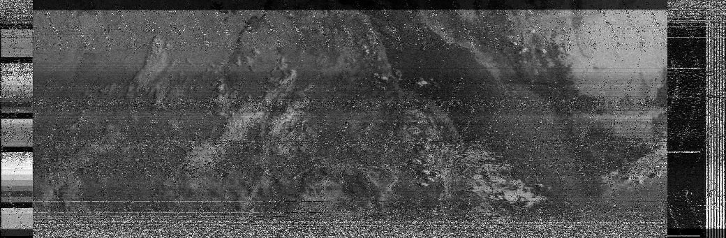

Message par Caprice » 31 août 2022, 19:22

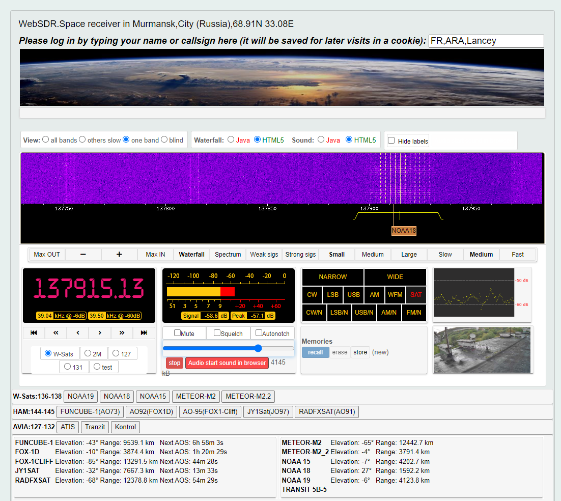

Essai avec NOAA18, toujours depuis Mourmansk
Il doit me manquer un truc ^^

Message par pejive » 31 août 2022, 20:02
Caprice a écrit :
31 août 2022, 19:22
"could not find telemetry" :D
Les moins mauvais résultats sont en multispectral ou hvc; il faut que le satellite soit à moins de 1500/2000 km

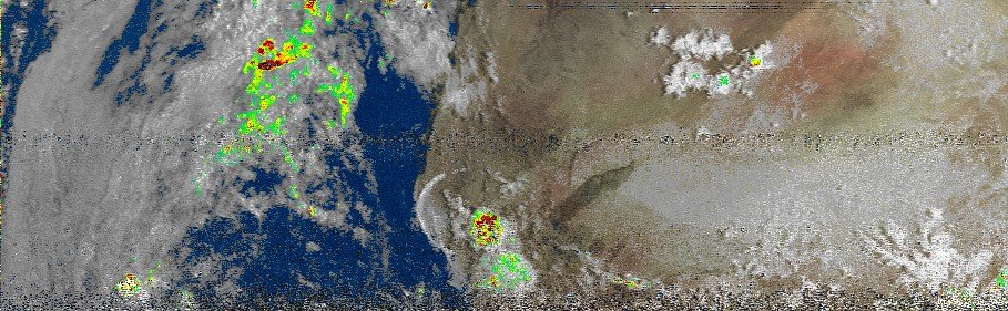

Message par pejive » 01 sept. 2022, 09:47
noaa19 de 09h15 depuis Cagliari;
Quelques parasites. On ne voit guère plus loin en Afrique que depuis chez moi avec mon antenne bien orientée
Colorisation hvc

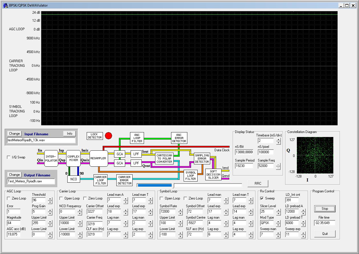

Message par Caprice » 01 sept. 2022, 17:28
Essai numéro 2 converti en 130khz cette fois et non 13 en partant de ce tuto
Mieux mais toujours rien. J'ai enregistré en mono dans Audacity, j'aurais peut-être dû rester en stéreo ? :think:
J'ai une possibilité de second essai dans 30 minutes
Messages : 11528
web-sdr et satellites
Message par pejive » 01 sept. 2022, 17:48
il faut enregistrer en mono
