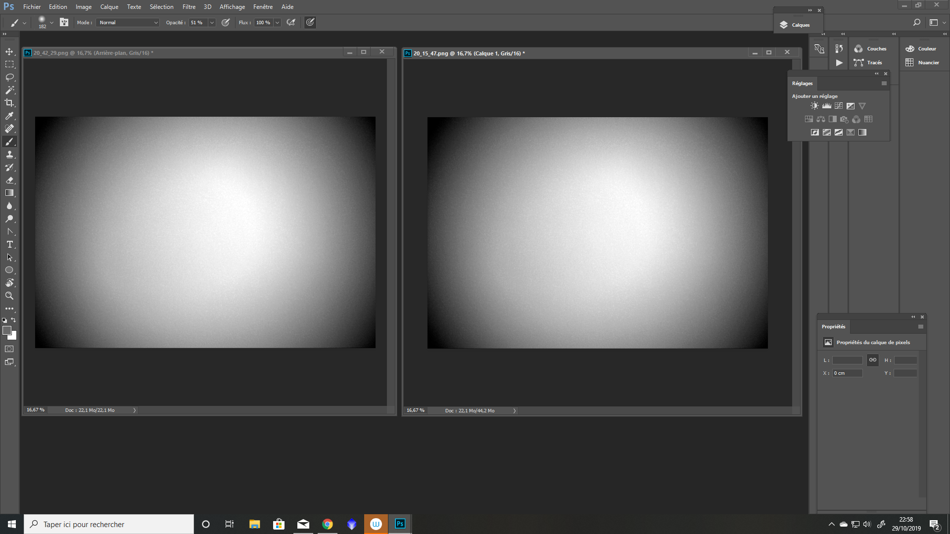

Les flats c'est simple, sans filtre c'est gain au mini et expo la plus courte possible, pour avoir un white channel entre 45 et 60 % (dans mon cas, gain 100 (0), expo 17 ms)
Avec les filtres ça peut changer, mon NB1, c'est gain 100, expo 67 ms, white channel entre 45 et 60%.
Le LPS d2, c'est gain 100, expo 17ms, white channel entre 25 et 35 %.
Il faut prendre comme référentiel le flat crée sans filtre, et trouver les bons réglages pour les flats que tu utiliseras avec les filtres.
A gauche le flat "référence" et a droite le flat du lps d2, la correction est pratiquement identique, et tu es certain que ce soit la bonne.
Si tu as du banding sur tes flats, c'est que la fréqence des leds n'est pas la bonne.

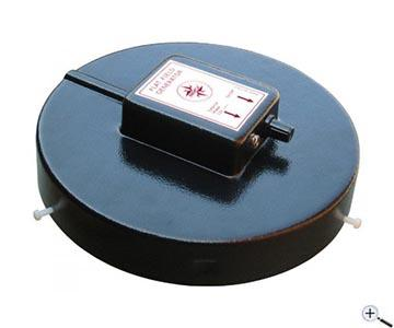

Ok c'est 140 boules...mais t'es certain que ça marche et tu peux faire tes flats le tube incliné sans que tout se casse la gueule.
https://www.teleskop-express.de/shop/pr ... aging.html
