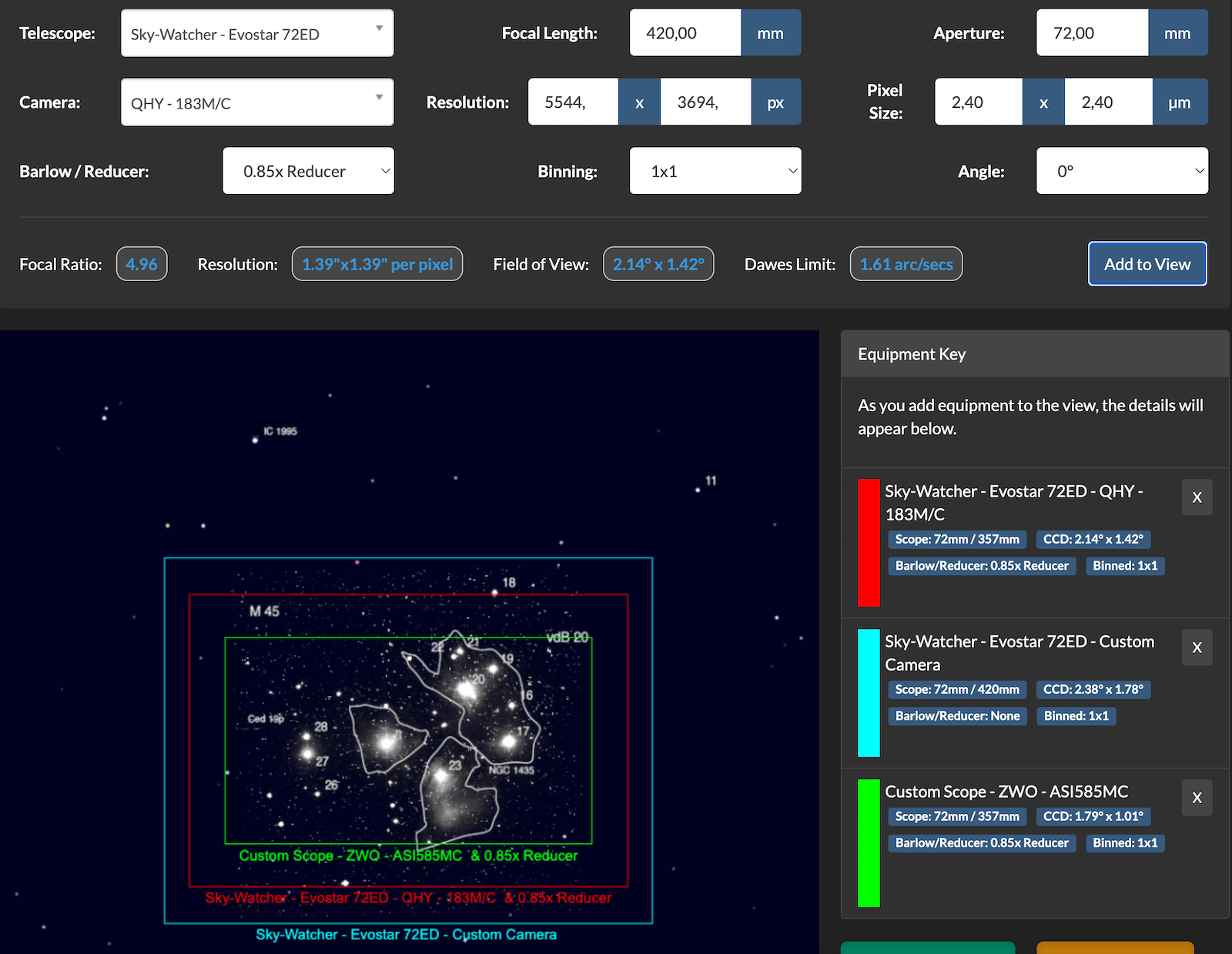

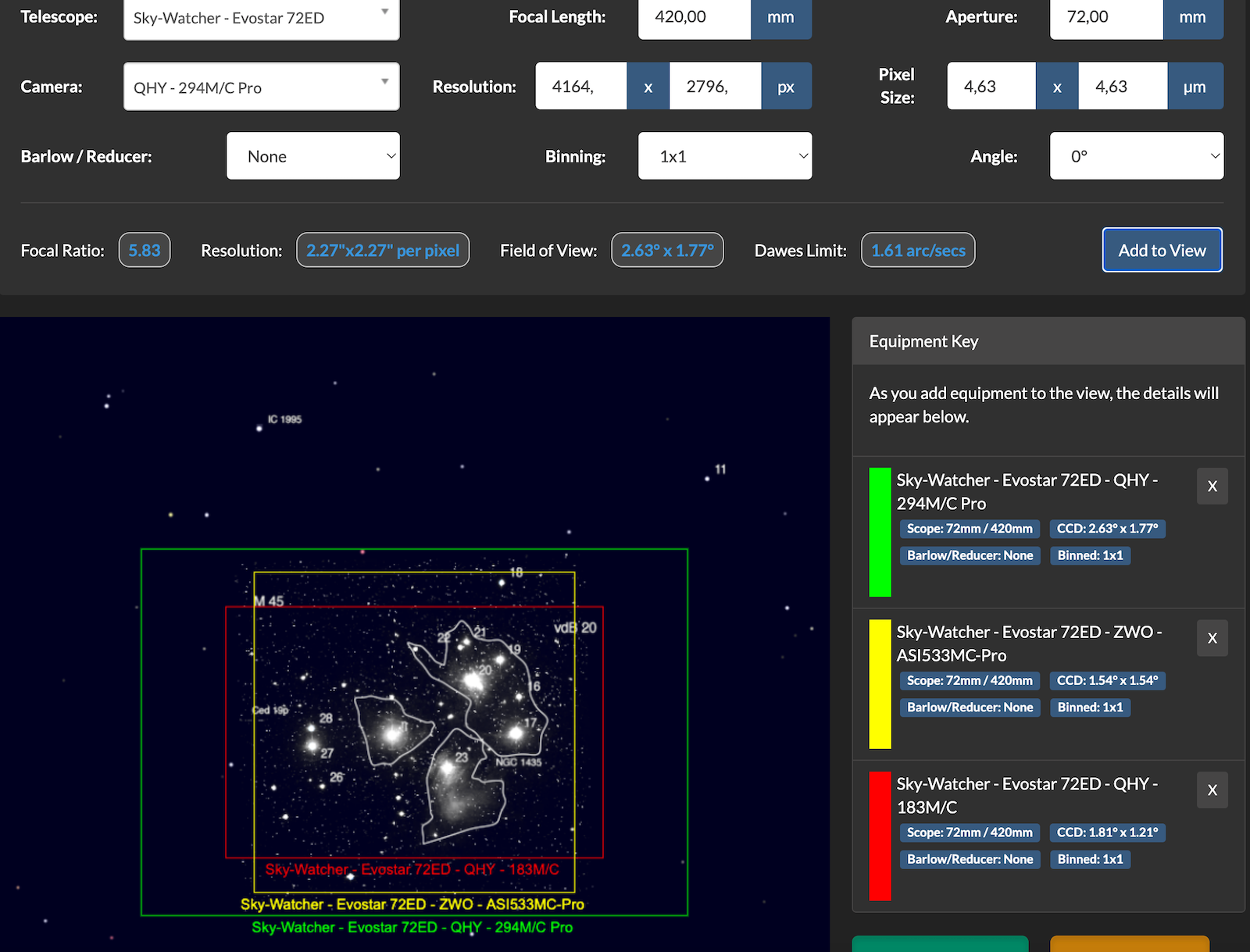

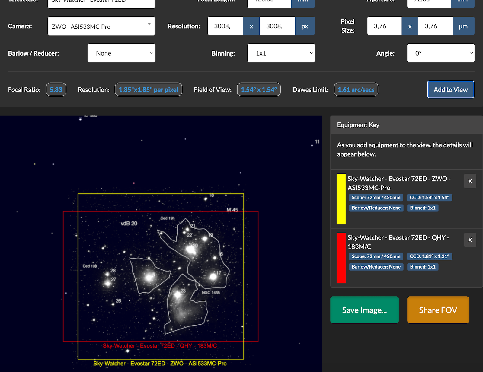

Avec ta 72Ed, 420mm de focale, par son diamètre tu as une résolution maxi de 1,61"
Voyons donc quelle caméra te permet de profiter au mieux de ta résolution :
# La 183 parait logique avec ses petits pixels. Elle te mets à 1,18" de résolution possible, ce qui est super (sauf que ta lunette ne descend qu'à 1,61...)

# La célèbre 533, mais avec ses gros pixels, ta résolution chute à 1,85" (adieu les jolis petits détails)... et le format carré peut faire vieillot (anciennes télés)
Capture d’écran 2023-03-04 à 11.45.44.png (725.3 Kio) Consulté 684 fois
# La 294 est encore pire au niveau des "gros pixels", donc ta résolution chute encore (2,27" !! Aïe !)... Mais le champ couvert est extra.
Capture d’écran 2023-03-04 à 11.46.31.png (662.65 Kio) Consulté 684 fois
Foutu ? Peut-être pas... Je sors de mon chapeau la superbe Altair 269, qui ne figure pas dans la liste, mais elle le mériterait (j'en ai une :D ).
# La 269, qui n'existe que chez Altair, avec ses pixels de 3,3", te met à la résolution de 1,62"... quasi pile comme ta lunette 8-) Et le champ est le même que celui de la 294 :dance:
Capture d’écran 2023-03-04 à 11.47.32.png (666.23 Kio) Consulté 684 fois
Voilà.
Une autre question ? :mrgreen:
Maintenant, si ton "correcteur" de champ fait aussi "réducteur (?) cela change la focale, donc la résolution des images par rapport à la caméra choisie.
Tu vois comment comparer. C'est ici que ça se passe : https://astronomy.tools/calculators/field_of_view/ A toi de jouer ;)
Un indice ;)
