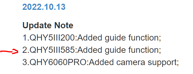

Lavinch31 a écrit :
07 mars 2023, 20:58
une piste : le SDK de base développé pour la 485c par QHY ne traite que du mode planétaire . ( cette caméra étant considéré par QHY comme une caméra planétaire et non DSO)
N.I.N.A ne proposant pas de mode acquisition planétaire cette caméra pourrait mal fonctionner sous N.I.N.A avec le SDK de base et les dev de N.I.N.A ne touchent pas aux SDK a ma connaissance.
Si je ne dis pas de connerie Robin de Sc lui customise les SDK ( ou bien test et demande a les modifier) a sa sauce afin de rendre les caméras fully compatibles avec son soft qui propose le mode DSO et planétaire au passage)
le plate solve fait appel au mode DSO : on prend une photo d'un certain Gain/ temps expo puis on le donne a manger a un logiciel de resolution astronomique
Pourtant NINA a inclu un SDK QHY dans son installation... et pour les autres membres ça semble fonctionner... Après cette caméra est aussi vendue pour faire du CP

Lulupet a écrit :
07 mars 2023, 21:45
Lavinch31 a écrit :
07 mars 2023, 20:58
c'est juste un hypothèse ...nous ne sommes pas a l'abris d'un cas isolé
mais connaissant ces fourbes de QHY cela mérite d'étre considéré .
exemple: des caméras qui ont eu la fonction guidage ajoutée a posteriori
ou l'exemple même de ma 294MM qui n'est pas détecté par PHD2 pour pouvoir guider avec . ( ce n'est pas fait pour je sais bien ....)
