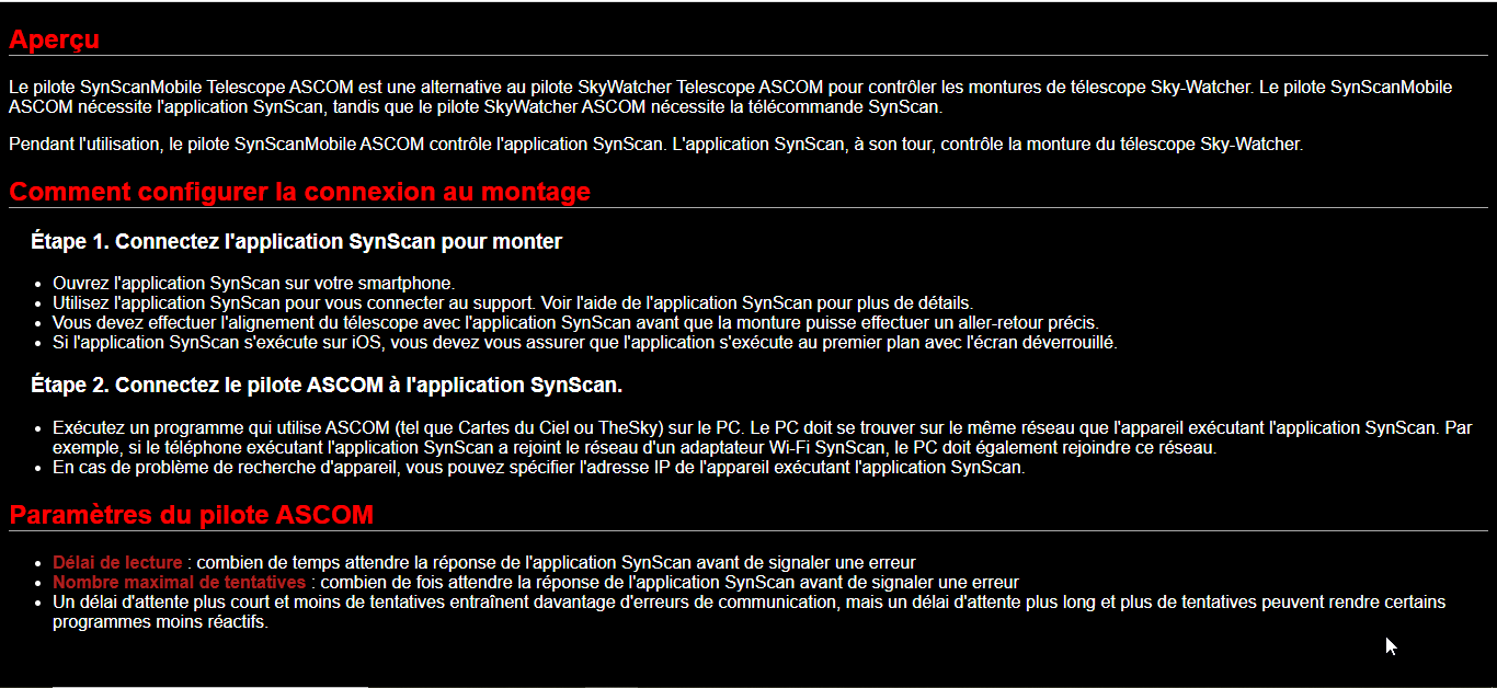

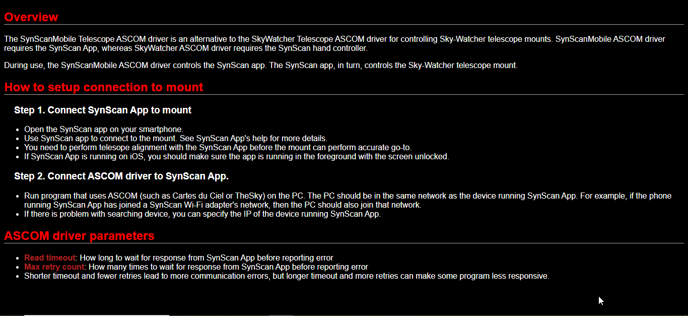

SC faut lui dire a qui parler....a propos de la monture.. C'est dans hardware setting et la j'ai encore ce choix SW telescope ou Synscan Mobile app driver, et il y a un bouton Help, et e-clic :think:
En EN
2023-03-26 16_34_34-.png (88.47 Kio) Consulté 1059 fois
En FR
2023-03-26 16_36_57-.png (98.07 Kio) Consulté 1059 fois
La première phrase résume tout, on peut dire aussi: sans la raquette SynScan, pour piloter la monture depuis un PC en câble USB (COM4 pour moi) il faut l'application SynScan App Pro (EQ) ensuite pour échanger via des applications (SC, GSS, NINA,Stellarium, Carte du Ciel) c'est le driver ASCOM SynScanMobile qui joue le rôle de noeud/hub.
Ainsi:
Pendant l'utilisation, le pilote SynscanMobile Ascom (SC, GSS, NINA,Stellarium, Carte du Ciel) control l'application Synscan Pro, l'application Synscan Pro a son tour contrôle la monture EQ du telescope.
Et ensuite il est décrit qu'il faut d'abord initialiser l'app Synscan Pro pour après joindre les applications qu'ont veut utiliser
C'est partie là est comprise, tout fonctionne comme attendu :dance:
