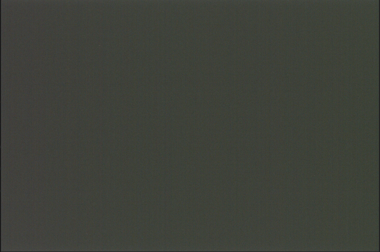

Fais dans sharcap avec l'empilement et les mêmes fichiers mais empiler dans SIRIL - les deux vu en auto ajustement
Sharcap
dark sharcap -10 20s 130g 65o.png (634.89 Kio) Consulté 3515 fois
Siril
dark siril -10 20s 130g 65o.png (685.22 Kio) Consulté 3515 fois

Message par Fabiolat74 » 06 juin 2023, 22:37
bon a prioris ton dark toujours pas bon
Capture d'écran 2023-06-06 223544.png (217.92 Kio) Consulté 3511 fois
on vois vers le bas que c est plus clair et le haut sur le bord egalement

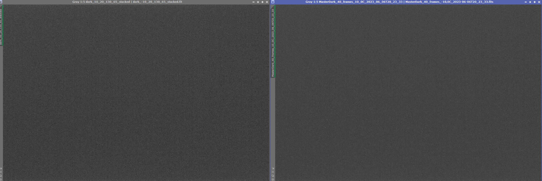

tu le vois dans SIRIL? PIX? en auto ajustement je suppose?
sorelian
Messages : 208
Inscription : 20 août 2020, 18:00
Localisation : Eure et Loir (28) - Yevres
Le VA de Sorelian
Message par sorelian » 06 juin 2023, 22:57
Je dois avouer que je ne vois pas la différence. J'ai ouvert les deux dans PIX

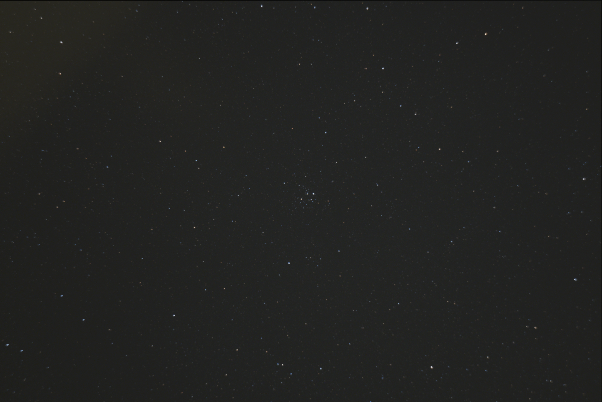

Voici M11
M11 2023-06-07 00_55_52-SharpCap Pro (v4.1.10652, 64 bit) - Folder Monitor Camera.png
M11 2023-06-07 00_55_52-SharpCap Pro (v4.1.10652, 64 bit) - Folder Monitor Camera.png (1.2 Mio) Consulté 3501 fois
et M26
M26 Stack_81frames_405s_WithDisplayStretch_2.png (1.27 Mio) Consulté 3501 fois
Gain 130 5s
M11 82x5
M26 77x5

pour le dark oui avec pix , mais j ai pris ta photo donc avec la compression du site en auto cela peux provoquer des defauts qui n existe pas , cool si c est tout ok de ton coté avec l original :dance:
