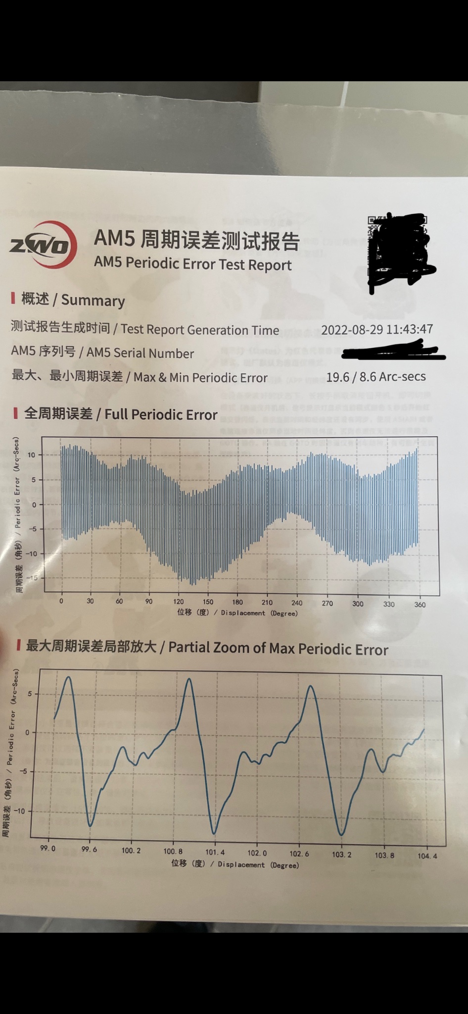

Bonjour ! Comment puis-je mesurer la pente sur mon graphique? Je vois bcp d’astram (sur le forum zwo) calculer ça et adapter leur suivi en fonction :

Rapide calcul depuis la plage :
au milieu, l’amplitude va de +7.5 arcsec à -12.5 arcsec approximativement, soit 20 arcsec
Ce pour un déplacement de 101.4 - 101.0 degrés de l’axe AD soit 0.4 degrés. Comme cet axe parcourt 15° en une heure, la durée correspondant à ces 0.4 degrés est de 0.4/15x3600 = 96 secondes de temps.
Donc on a une pente max de l’erreur périodique qui est approximativement de 20 arcsec /96 secondes soit 0.2 arcsec par seconde.

Cela se traduit par un gros pic toutes les 96 secondes ?

Non, ça se traduit, pendant le cycle de 420s, par une erreur périodique qui varie de façon importante pendant 96s, et de façon moins importante le reste du temps.
