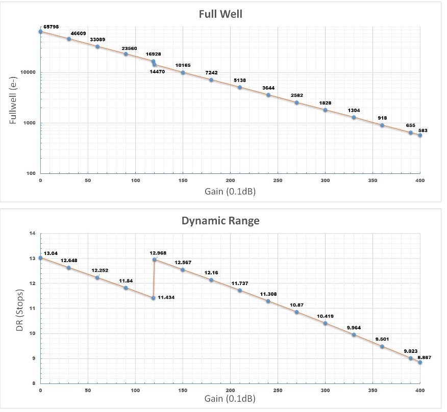

Je sais que çà ne sert à rien :D mais je vais quand même le redire.
Travailler à 400 de gain c'est vraiment un très mauvais choix avec cette caméra
à lire et relire:
viewtopic.php?f=8&t=815

Message par Lavinch31 » 07 sept. 2023, 15:18
07 sept. 2023, 10:08
peut etre parce qu'il y a confusion entre HCG Gain et High Gain mode ;)
viewtopic.php?p=160960#p160960
