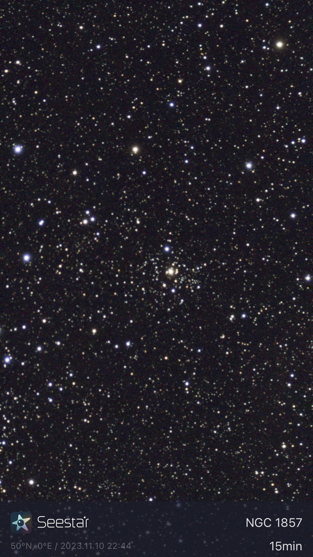

NGC 1857 toute fraîche pour étude @pejive
Messages : 11539
[recherche] images SeeStar proche banlieue galactique
Message par pejive » 11 nov. 2023, 05:54
on a Czernik 20 à côté de NGC1857 (voir début du post 01 de l'Encyclopédie)
Il y a sans doute d'autres amas moins connus en bord de champ, mais depuis hier je n'arrive plus à charger certains catalogues dans Aladin :(
UBC 613 à recadrer ;)

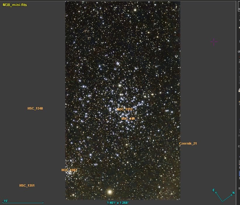

Autour de M38, 30 minutes d'empilement (1h réelle)
@pejive, si tu souhaites un stack bio, tu me dis

:clap: Très belle image de M38 que tu peux publier dans la galerie Seestar
Déjà sur cette image réduite on distingue des étoiles de magnitude 18+ !
Dommage quand même d'avoir NGC1907 en bord de champ (la faute au goto je suppose)
Concernant mes humbles travaux sur les Open Clusters oubliés
ceux qui m'intéressent ce sont Czernik 21, HSC 1348, HSC 1351 :D
Mon idée initiale était que sur les images grand champ du Seestar la probabilité était grande d'avoir ce type d'amas; mais cela semble aléatoire
Si tu peux (ainsi que d'autres volontaires, y en a-t il dans la salle ? :D ) pointer aux coordonnées, je fournirais une liste de cibles plus précises.

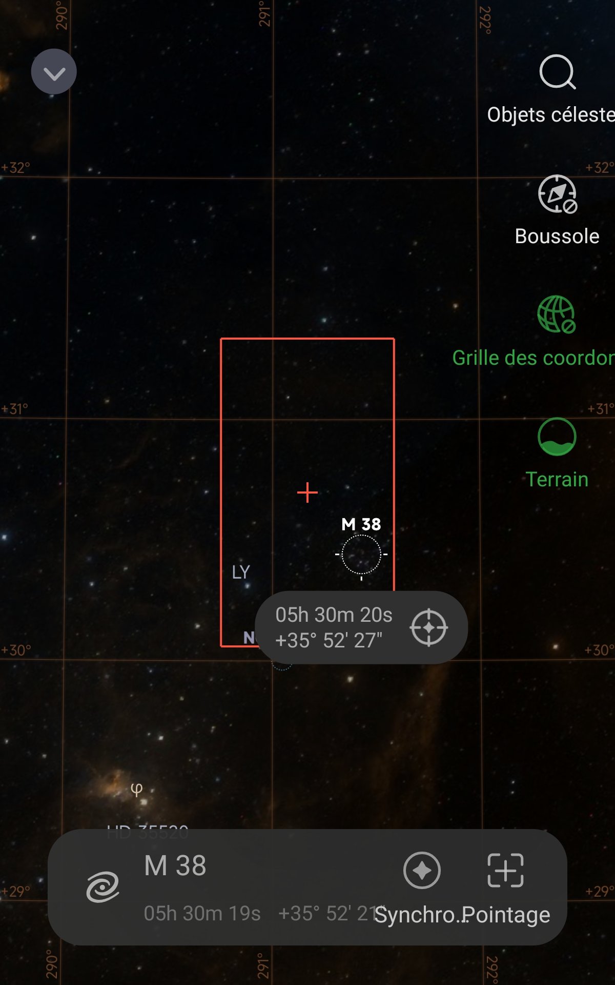

Pour l'instant, on ne peut pas pointer directement aux coordonnées avec le Seestar.
Mais je crois que c'est possible de se débrouiller avec des coordonnées en utilisant l'atlas du ciel du Seestar (étant connecté au Seestar). On pointe d'abord sur un objet connu du Seestar (Messier, NGC,IC, LDN) proche de la zone cible . Puis on déplace la carte pour que le cadre rouge vise une nouvelle zone et... bonheur :dance: les nouvelles coordonnées sont indiquées en bas d'écran.
Au passage, on voit que le Seestar exprime les coordonnées en Jnow.
Donc, si tu as quelques coordonnées en magasin, on va tenter le coup :D

Oui @pejive c'est vrai qu'on ne le voit pas et je me suis aperçu qu'on ne pouvait déplacer la carte de l'atlas que par "à-coups" : on ne peut pas la déplacer d'un mouvement continu pour trouver pile poil les coordonnées visées.
Ça ne vaut pas un goto coordonnées, faut se contenter des couples que l'on peut effectivement atteindre par ce glissement de carte.
