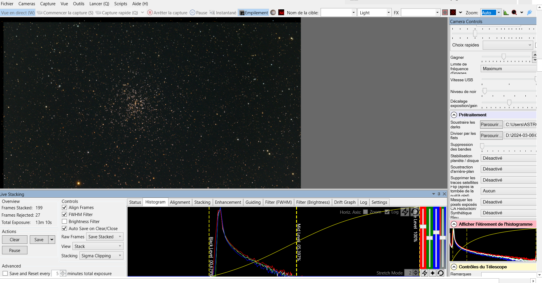

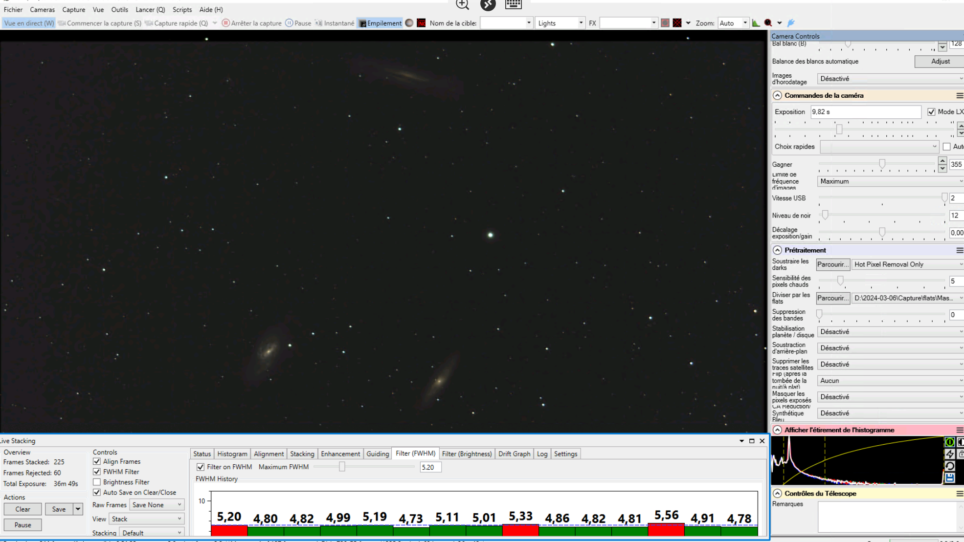

je continue mon apprentissage CROVA d'hier soir sur deux objet , FWHM vraiment pas top au départ 6; 6,5 et même des point à 7 8 beurk
Puis une alcamie en mileu de capture sur M95 et M96
Cette fois avec flat
M95 et M96 capture 5Sec gain 420 proche gain =1
NGC2244 dans les mauvaises conditions du début de soirée
Dernière modification par dob250 le 15 févr. 2025, 08:14, modifié 1 fois.

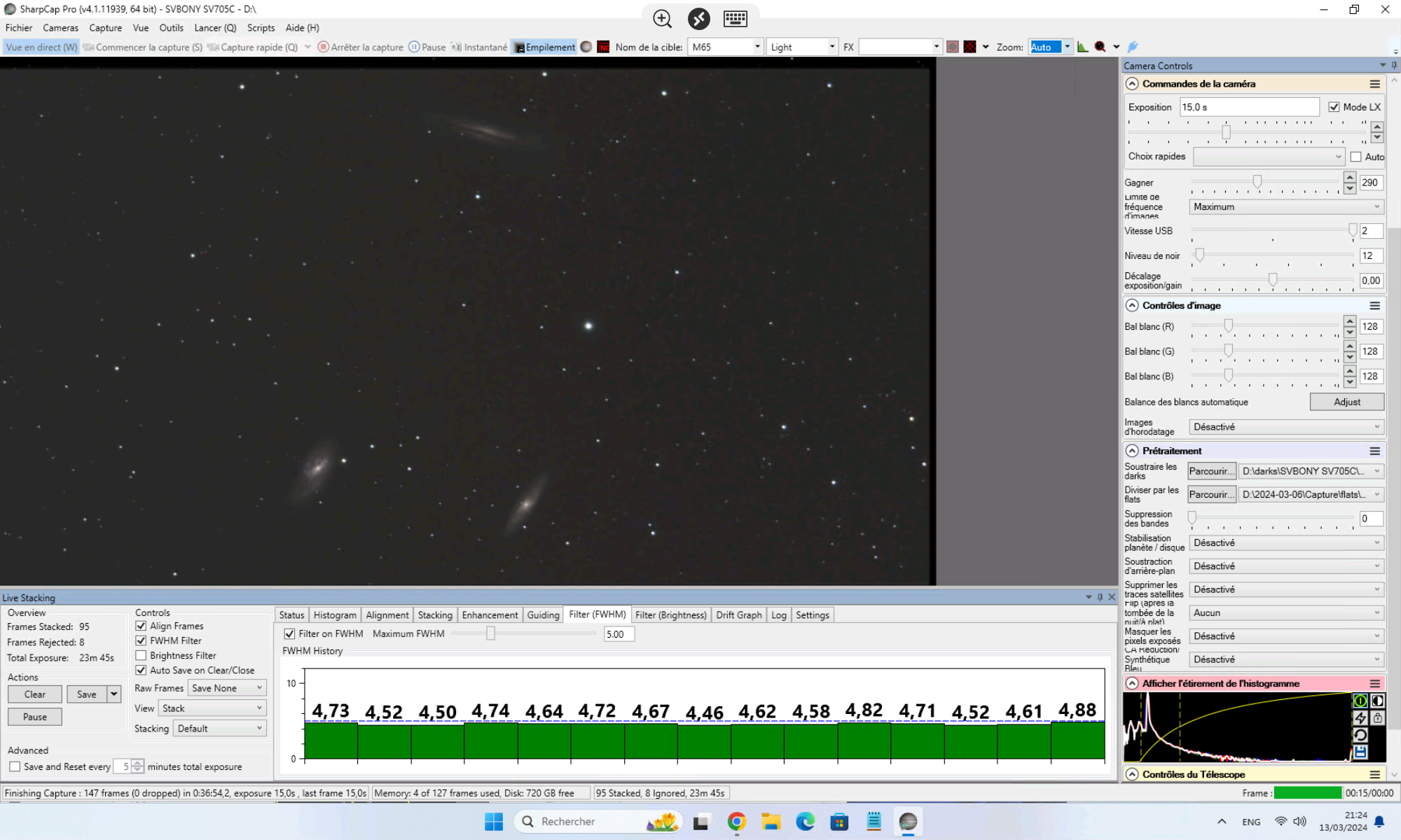

Message par dob250 » 14 mars 2024, 08:56

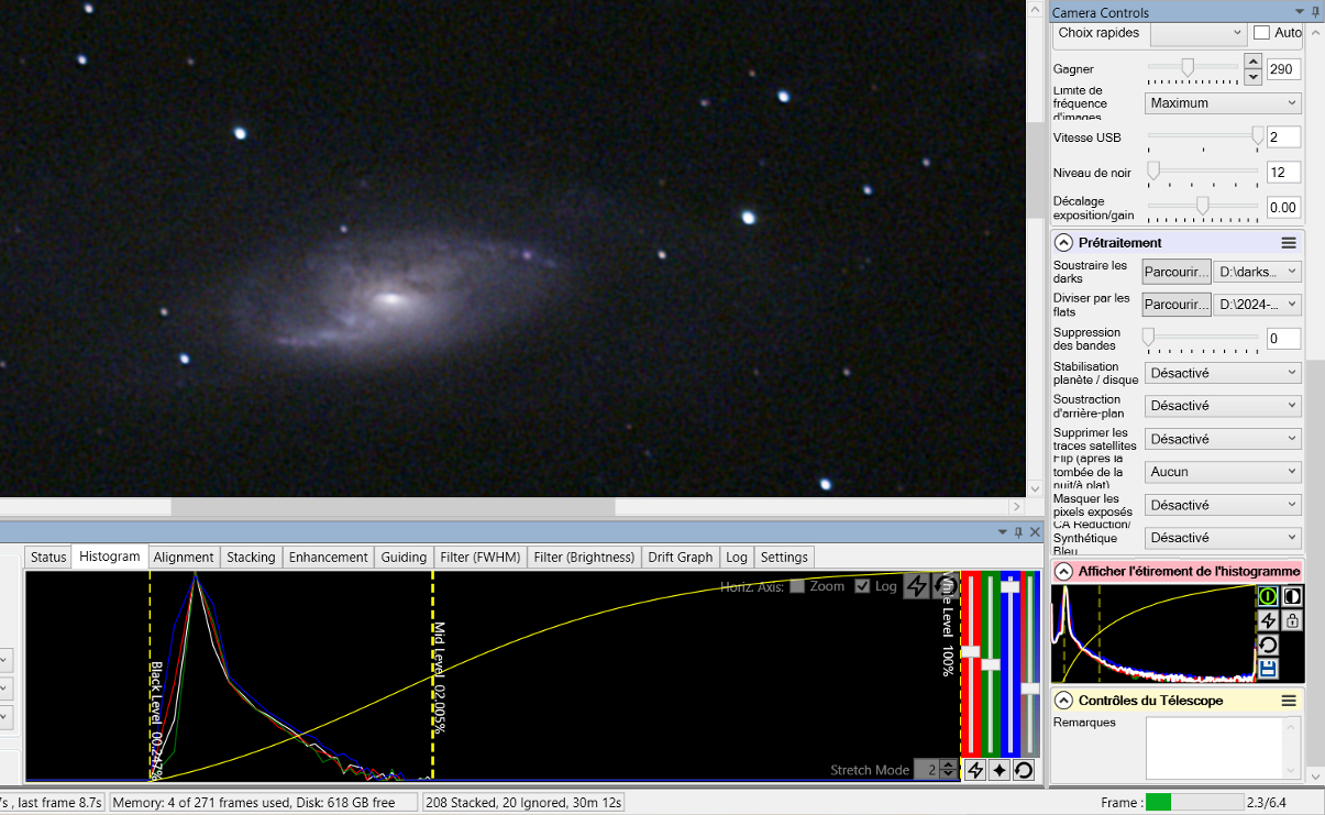

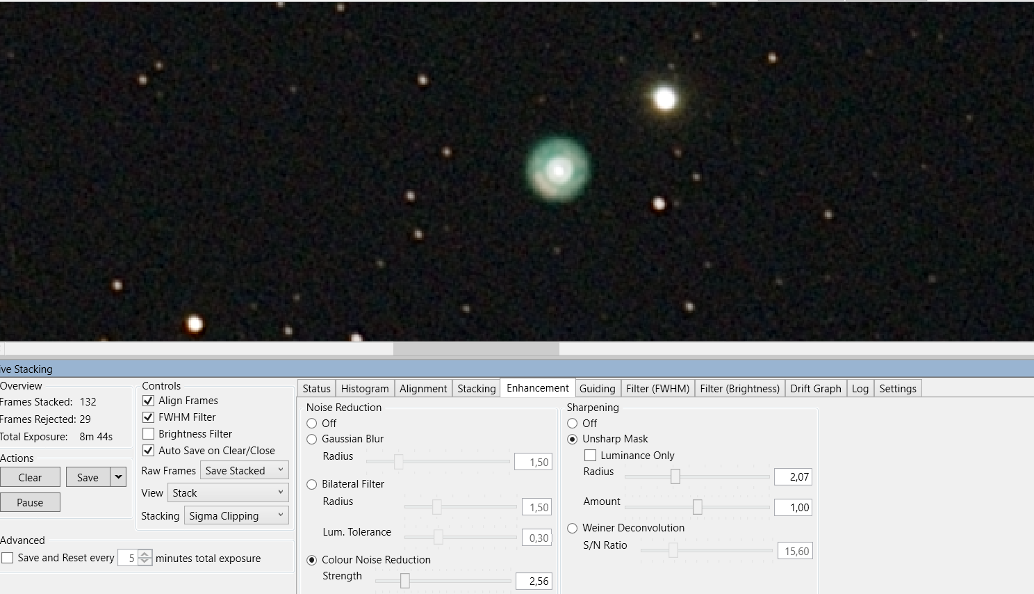

Je continue mon apprentissage cette fois j'ai essayé de faire un test avec sharpcap j'ai utilisé le cerveau et il m'a déterminé un temps de pause de gain et d'iffset
Voici le résultat qu'en pensez-vous pause de 48 minutes au total pour 9,88 secondes par frame
Gain 332sur 650

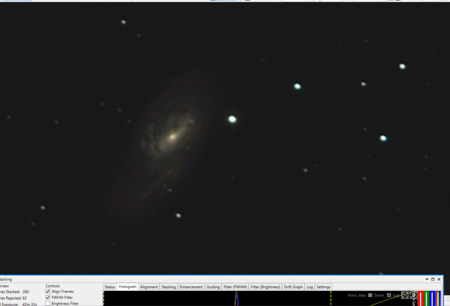

Message par dob250 » 14 mars 2024, 09:05

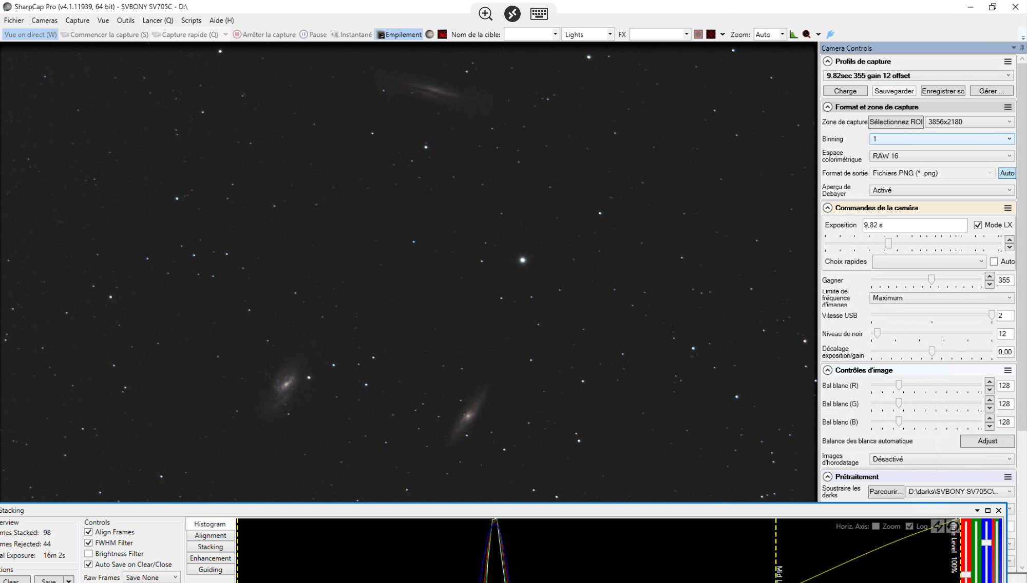

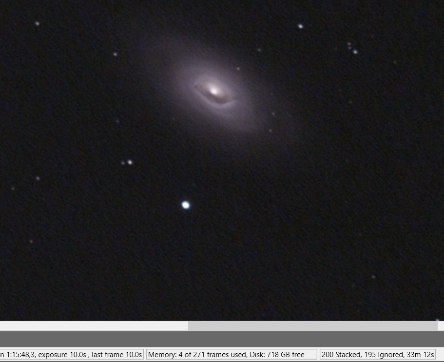

Je continue mon apprentissage hier soir j'ai essayé avec sharpcap d'utiliser la fonction cerveau sur l'histogramme qui détermine le meilleur temps de pause le gain et l'offset
Résultats 9,82 secondes de temps de pause 332 de gain sur 650 max et au 12 offset
Voici le résultat avec une meilleure gestion des du petit grand histogramme je pense
VA de Dob250 à la lunette 80mm TS Optics photoline
Message par kawa » 14 mars 2024, 14:32
Peu être un petit problème de suivi ?
Carrément passer a quelque chose de 'rond' 10 ou 12 secondes ??
Les curseurs du grand histogramme n'ont toujours pas l'air suffisamment rapprochés entre le black et mid level , mais ça vient ... :clap:
La balance des couleurs est bonne .

Message par Micmac » 14 mars 2024, 14:40
dob250 a écrit : ↑
14 mars 2024, 08:56
Bravo ca viens doucement
je dirais que c'est compliqué de juger dans la mesure ou tu n'as pas suffisamment serré ton histogramme, mais on peu déjà dire: liseré de couleur bleu d'un coté et rouge de l'autre = très certainement souci de collimation, et étoiles allongées = souci de suivi, il faut s'appliquer sur l'équilibrage du tube et l'alignement polaire.

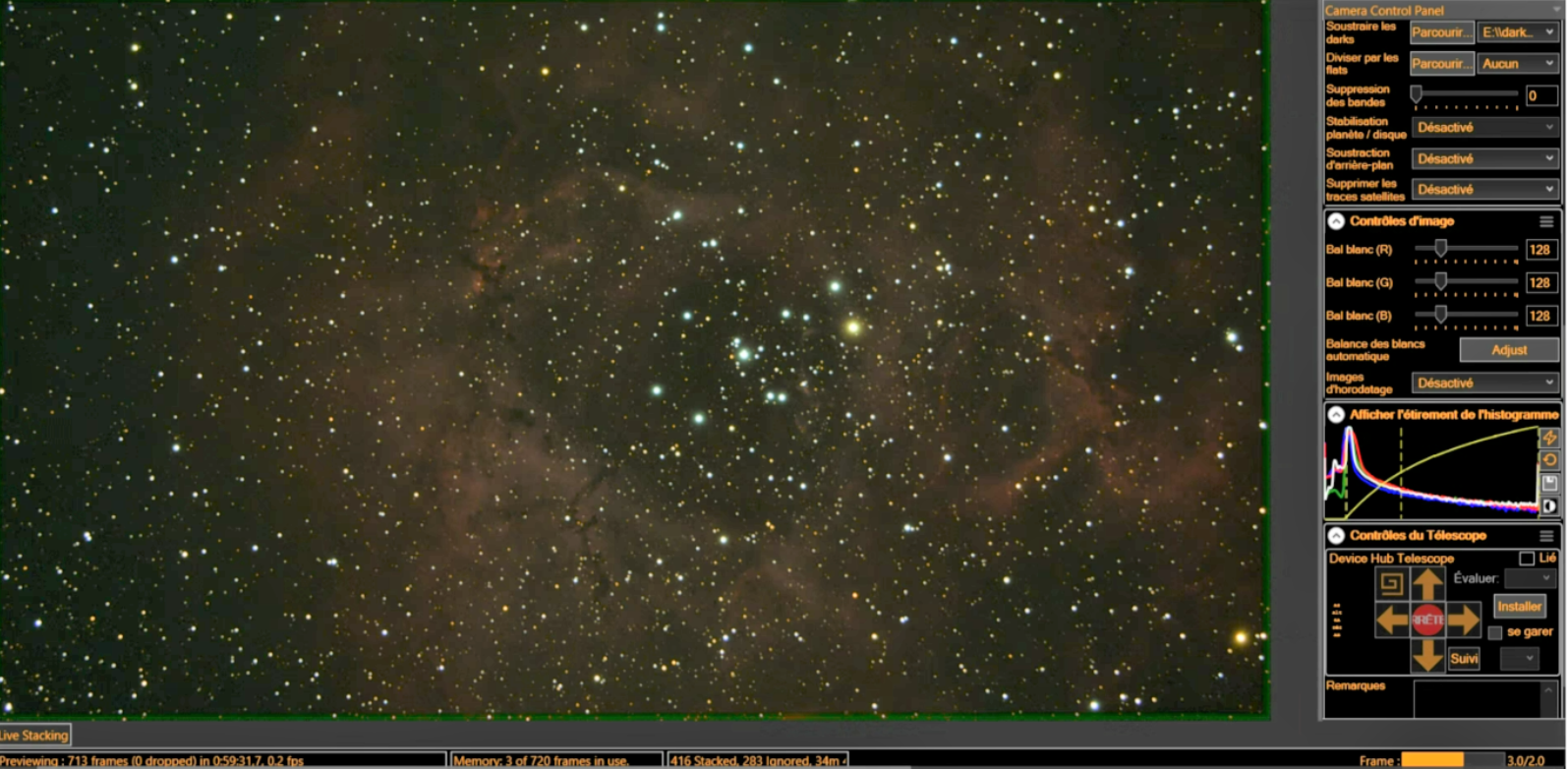

Passage sur M42 , FWHM vers 4,4 elle était déjà bien basse, 4 min
la rosette manque de signal forcément

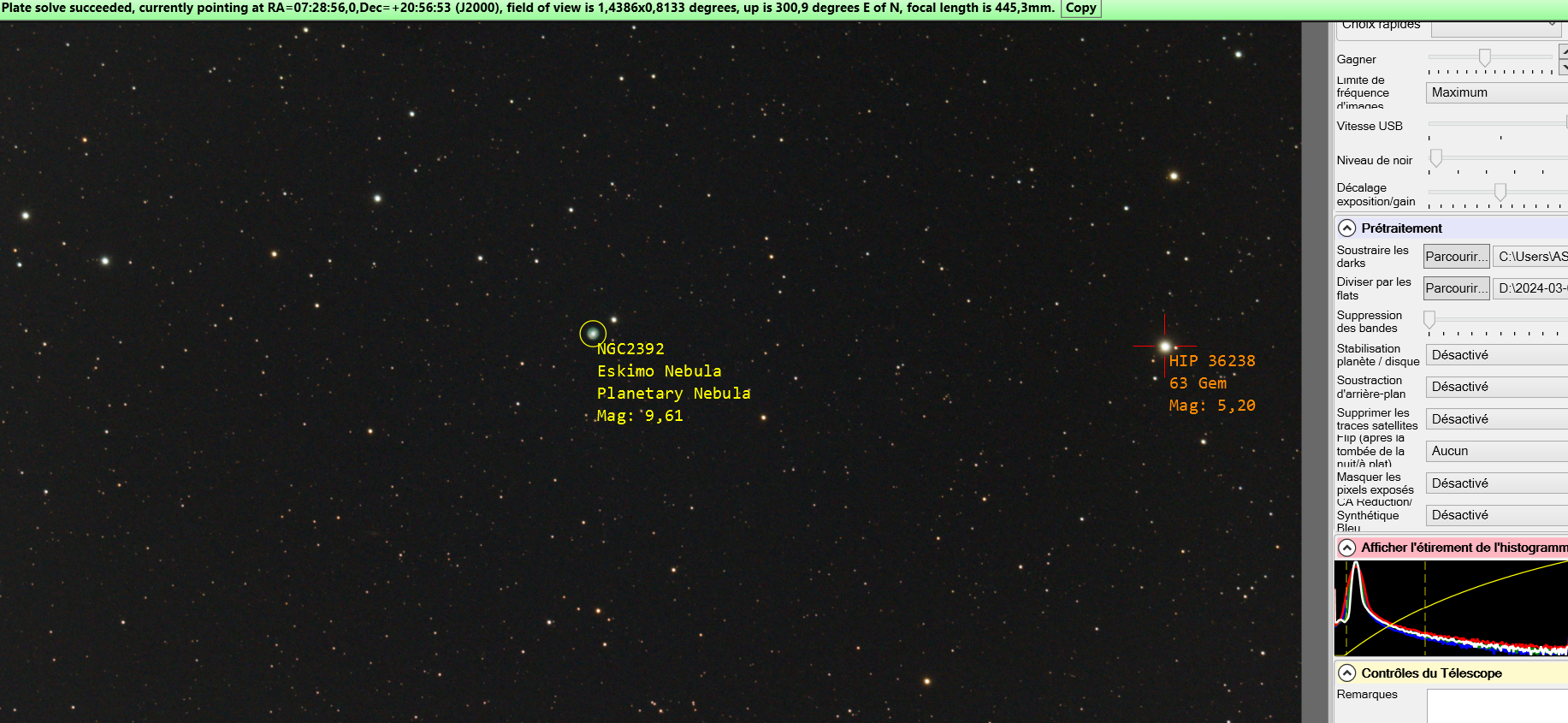

La flamme qui avait perdu de sa superbe ;) , avec anotation plate solving

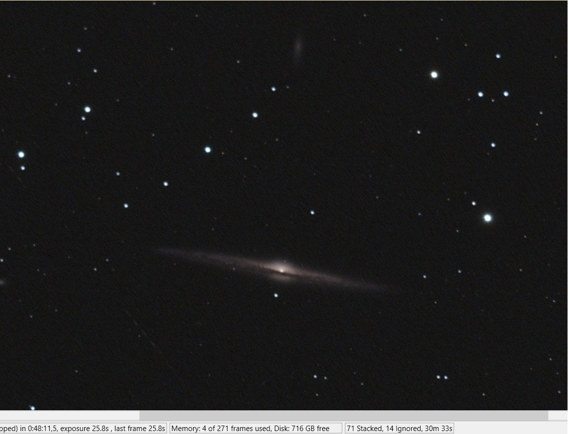

NGC2392
CROP 250%

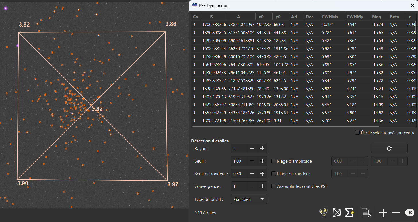

Le tilt déjà j'avais un écart de 0,9 avant le réglage déjà mieux
Message par kawa » 25 mars 2024, 12:49
Vu le grossissement sur l'Esquimau c'est pas mal . :clap:
Pour le tilt c'est plutôt parfait

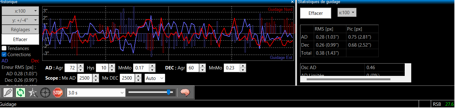

Bon malgré mise en station avec Nina j'au des trainées dès que je dépasse 5 sec et le suivi n'est pas top, hier j'ai reçu cam IM290M et lunette de guidage à suivre..
Je me suis quand même fait plaisir à partir de 3H30 mais ça pique plus l'habitude au lit à 5H30
J'ai voulu ajuster le tilt mais je suis allé trop loin dommage
crop M106
Markarian pas beaucoup de signal les nuages sont arrivés et voile léger à cet endroit

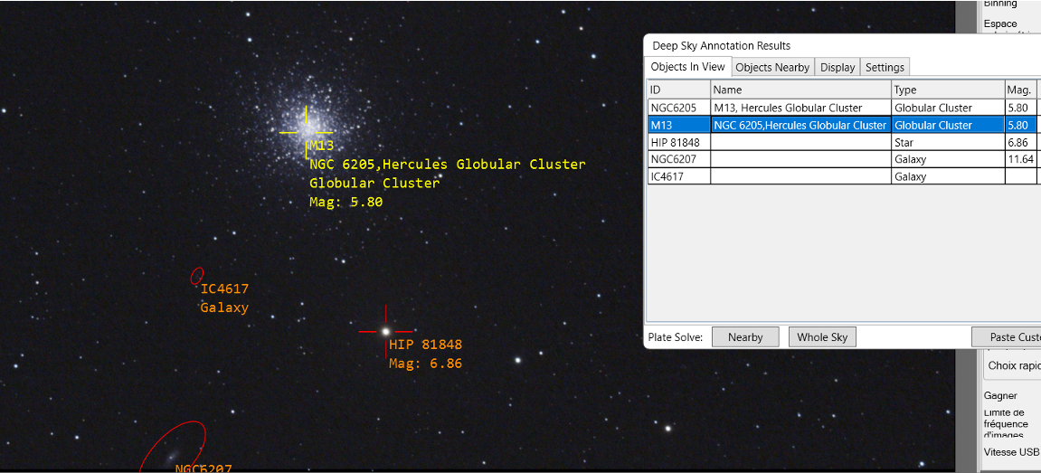

M13 je n'ai pas fait de save and seen juste captures écran mince
crop
idem M57 crop

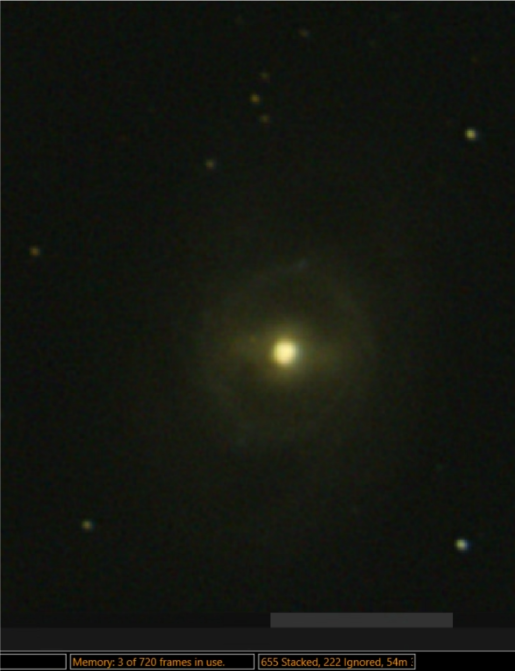

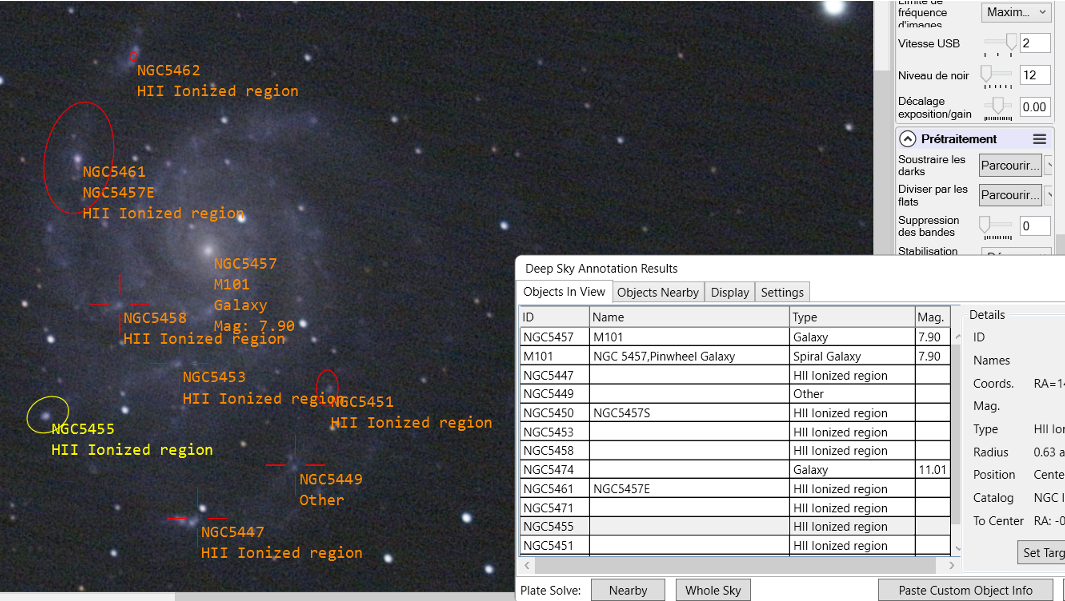

M101 avec une belles traînée capture 9S unitaire
crop
astrométrie
voilà à suivre autoguidage et bientôt changement de la motorisation car impossible de guider cette Omégon après des heures d'essai

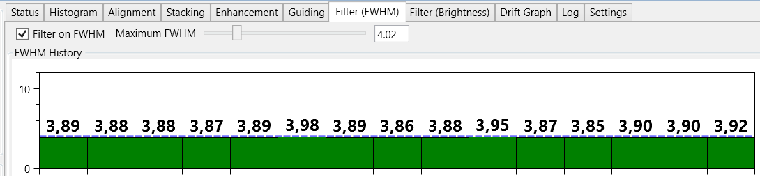

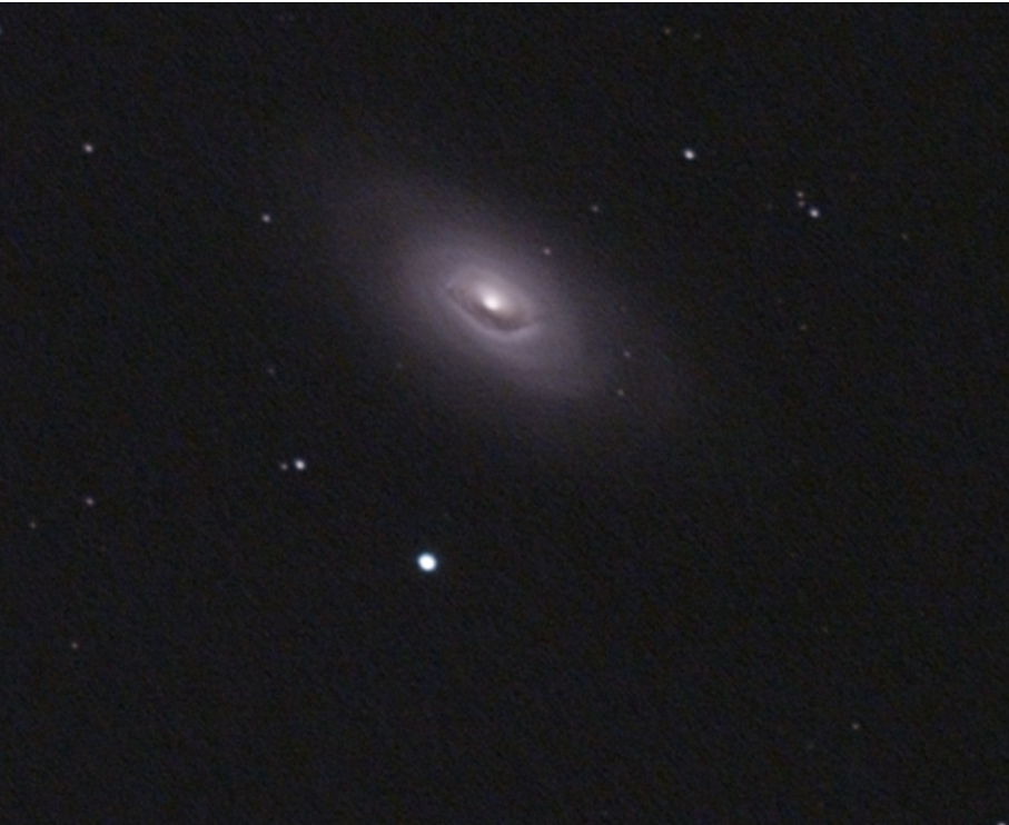

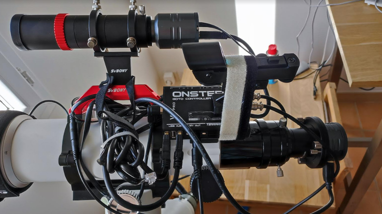

Message par dob250 » 13 avr. 2024, 14:40
Salut la compagnie
hier soir test d'une nouvelles evolution, guidage pdhd2 avec lunette 40mm F4 et IMX290M
plus changement motorisation pour entrainement par poulie onstep V4 pro, du coup les fils des cameras sont trop long à changer
j'ai eu une seule déconnexion car le port windows s'est fermé (direction windows defender pour régler ça)
Dark calibration pour PHD2 et hop c'est parti, il a fallut que PHD2 prenne connaissance de la monture pour que le graphe se calme, résultat après quelques essai sur l'agressivité en AD et DECL (j'aurais du attendre plus avant de capturer M64)
Résultat
Qu'en pensez vous ?
> Ensuite le crova avec Deux objets
M64 capture 10 sec 35mn 10 s au total , gain 45%
crop sur M64

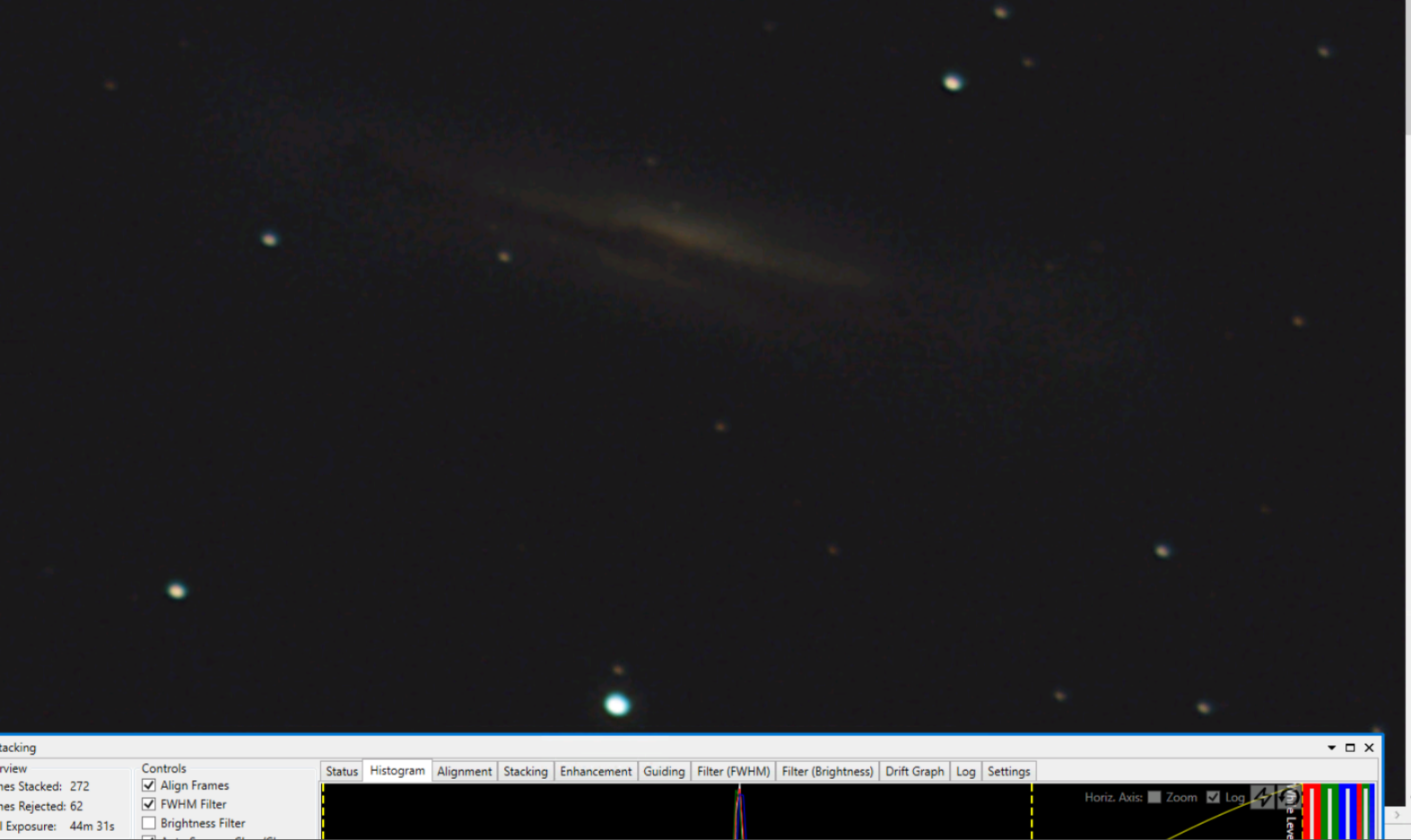

> NGC4565, 26 sec par image :dance: pour moi c'est beaucoup :p
gain 45%, 71 images soit 30 mn
crop
