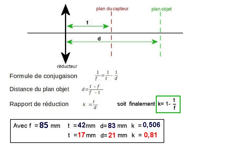

Oui, merci pour la correction. J'ai refait ça de tête en me remémorant mes premiers déboires avec un réducteur

Avec sa configuration @Zopen ne peut guère espérer qu'une réduction de l'ordre de 0,8
Je pense que le faible gain en champ ne compense pas la dégradation d'image apportée par le RdF

Alors oui j'ai fait une réduction d'échelle tout simplement car le fichier d'origine pèse pas loin de 100 Mo. En effet j'ai bien une focale résultante de 900 environ soit entre 0,7 et 0,8 de réduction. En effet sur ce capteur déjà grand, j'utiliserai le RDF que sur les cibles larges telles M42, galaxie du triangle, rosette etc... Sinon pour le reste, je m'en passerai.

Par contre les relations de conjugaisons fonctionnent pour les lentilles minces. Je ne suis pas sur que le système optique d'un RDF le soit. A vérifier.

Par ailleurs j'ai des bagues d'allonge donc je pourrais essayer d'augmenter, ce sera intéressant de voir ça.

Zopen a écrit : ↑
27 janv. 2024, 19:53
Tout à fait: le modèle lentille mince est une approximation mais qui permet d'avoir un ordre de grandeur et de comprendre le fonctionnement;
çà marche à peu près avec les RdF 1.25" simples
