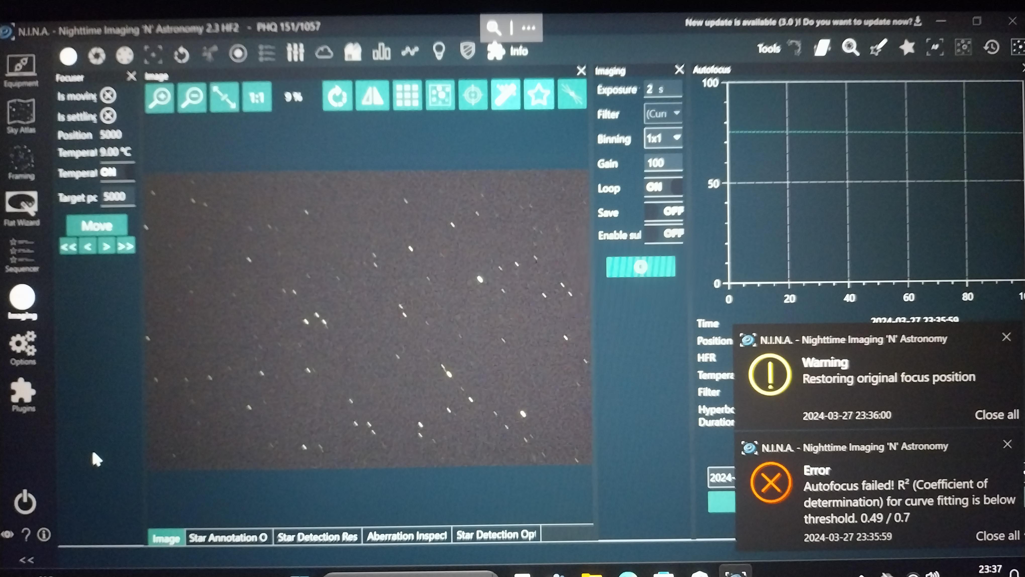

Contre toute attente (et surtout à contrario des prévisions de météo france) le ciel était bien dégagé ce soir. J'ai donc sortie mon matériel pour tenter de dompter mon focuscube. En vain. Echec total. J'avoue que cette fois ma patience a été mise à rude épreuve et à la fin j'ai failli exploser comme une supernova. :angry-banghead:
Impossible donc de faire une MAP même approximative. Le focus out fonctionne (mon po descend) mais le focus in ne fait pas revenir mon po vers la position zéro. Je suppose qu'il y a un problème avec le moteur du focus car lorsque j'accompagne légérement de la main le démultiplicateur je sens bien que le moteur veut avancer. Donc pas possible de faire la map, ni une mise en station : j'ai remballé tout mon matériel. J'ai tout de même tenté le start focus sous NINA et j'ai encore eu un beau message d'erreur .

un test rapide à faire : focuser tout seul (sans RIEN monté dessus) à plat sur une table, il bouge ? en commande manuelle bien sur, vu qu'il n'y aura pas d'étoile au bout

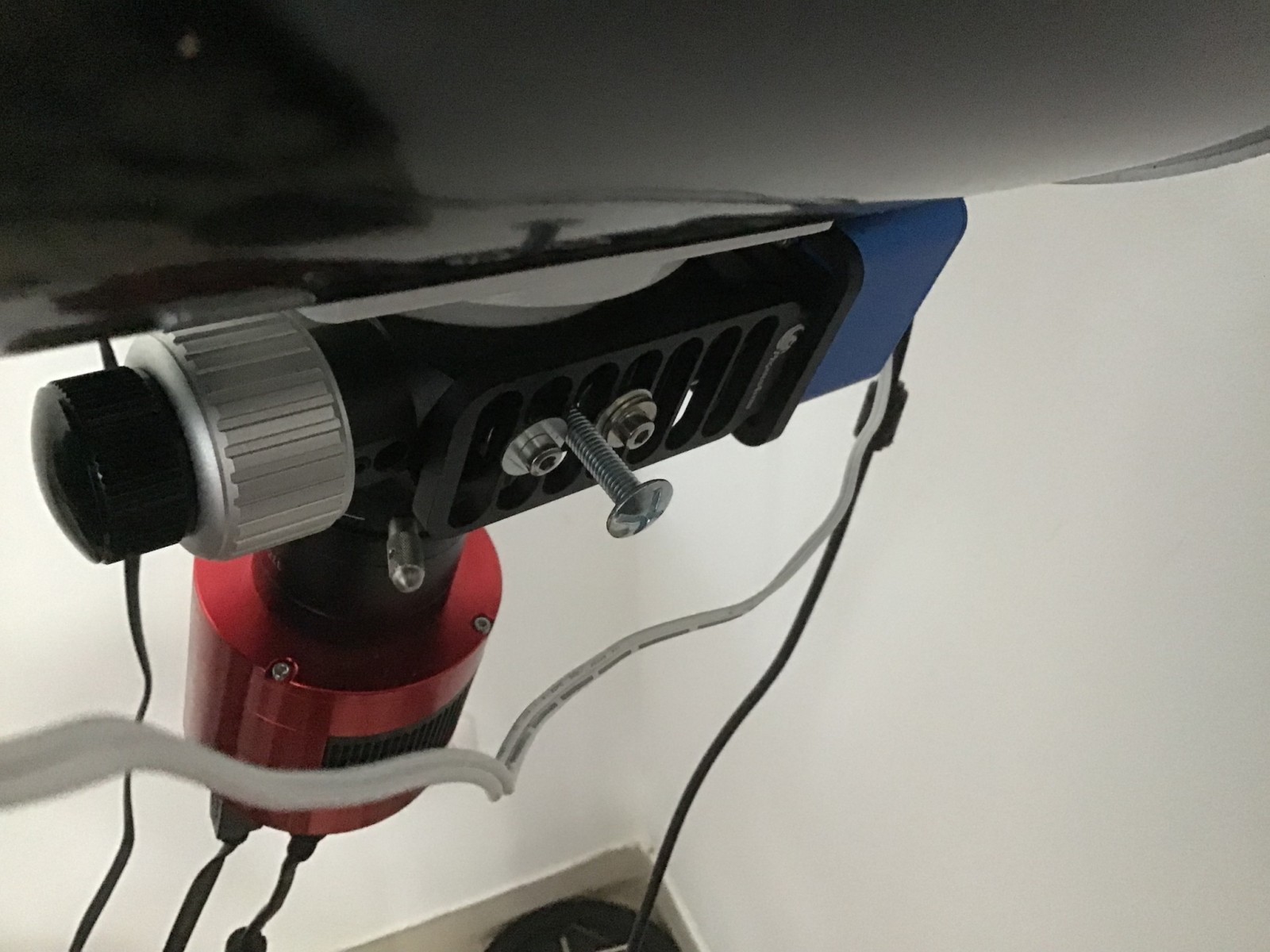

@roza7267
Alors moi j’ai le focus cube V2. Il avait était monter sur le quatro l’année dernière aux NAT.
Tout fonctionné bien là bas et en rentrant ici, à la première nuit, impossible de faire une map correct. Il descendait bien mais remonter pas et au bout d’un moment j’entends clac. Je regarde et le PO avec la cam qui était tomber jusqu’à la butée de fin.
Ça me rendait fous car j’entendais le moteur du focus tourner mais pas le PO bouger.
Le lendemain au jour j’ai tout démonté, remonté mais pareil. Et en regardant bien le fonctionnement il manquait une vis qui venait serré le focus sur la crémaillère. Ce que je n’expliqué pas c’est pourquoi il était pas tomber direct sans cette vis.
Et depuis que j’en ai mise une, plus de problème à savoir que sur le quatro 200/800 il faut avant le serrage bien rentrer le PO à fond puis serrer le focus cube pour pouvoir avoir le point zéro avant la map.

@roza7267 tu ne l'aurais pas enlevé cette vis? Ah et ne tente surtout pas de tourner la molette a la main si le focuser est accouplé, le focuser ne peut tourner qu'au moteur!

Bonjour @JohnMcBurn,
Non je n'ai pas forcé le moteur. La vis je l'ai effectivement enlevé et le problème pas de là. C'est balot et j'ai presque honte de l'avouer, mais je n'avais pas correctement serré les vis dans le coupleur. Donc j'ai démonté puis remonté hier le focuscube et maintenant cela à l'air de fonctionner correctement, du moins le moteur me permet bien de faire des allers/retours avec mon PO. Reste à attendre une nouvelle nuit à peu près clair (peut-être samedi) pour tester de nouveau tout cela.

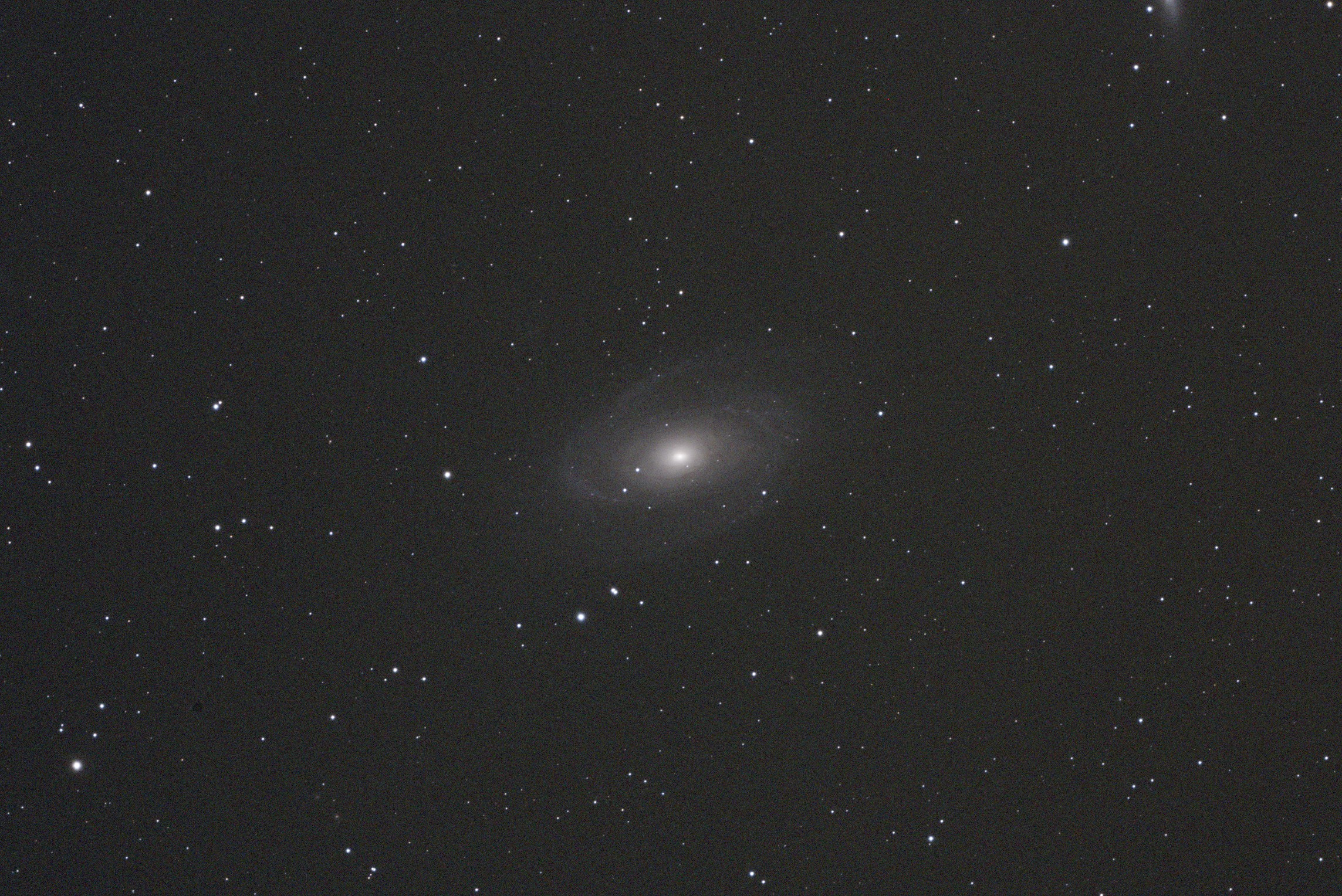

Pour ma part, je trouve que le focuscube, quand cela fonctionne c'est pas si mal. Hier soir à la faveur d'un dévoilement du ciel j'ai pu tester de nouveau l'autofocus et mettre en pratique les conseils de jmb et maintenant cela à l'air de fonctionner au poil de micron près. Les nuages ne m'ont laissé qu'une petite heure et demie pour refaire un peu d'autoguidage en ciblant m81. Il me semble que c'est un peu mieux même si cela reste sans doute trés perfectible. J'aimerai bien savoir ce que vous en pensez. Il me semble que les embardées en dec et en ad (pic à 3") peuvent être la conséquence des passages nuageux.
Une brute de 180s. Toujours trés bruitée. Peut-être un pb de réglage d'offset. Je suis à gain 100 et offset 1

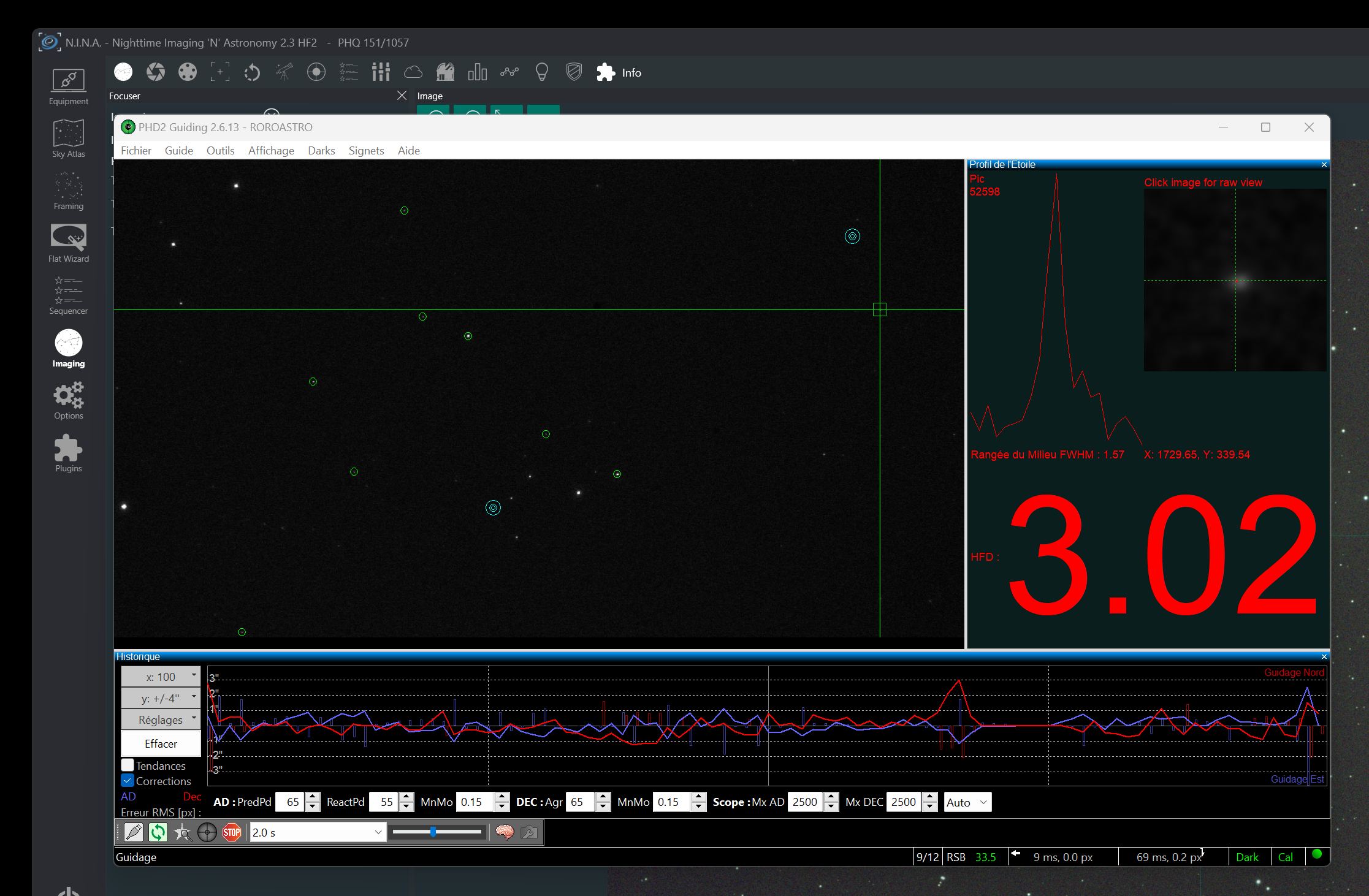

Oui ce post était bien consacré à l'utilisation d'un focuscube et accessoirement j'aurais bien apprécié d'avoir quelques avis sur mes courbes de suivi dans PHD2

Message par ouiouiblog » 31 mars 2024, 21:58
@roza7267 si tu pouvais m'expliquer le lien entre Phd2 et le focuscube. Le focuser est sur la caméra de guidage ?
