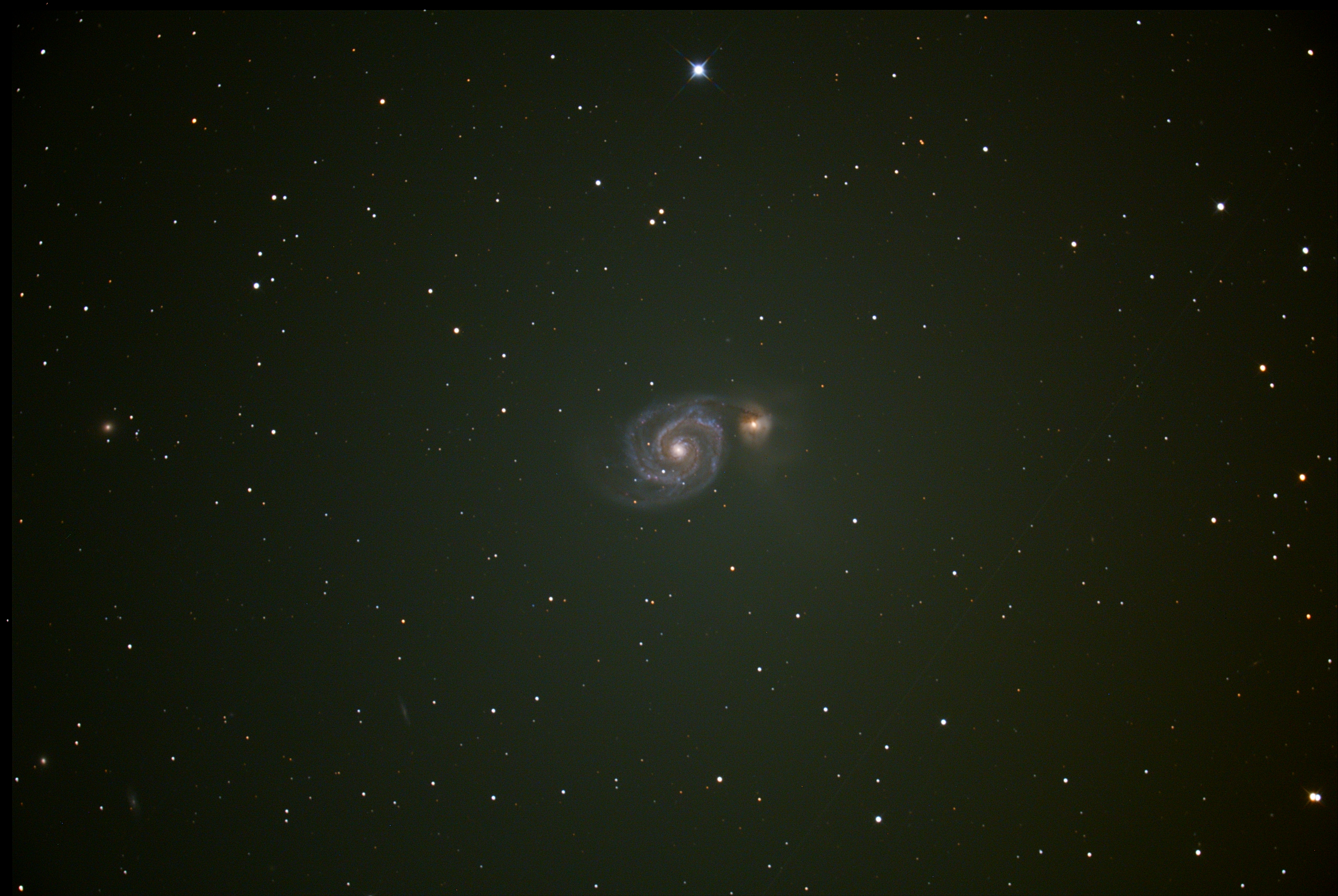

VA de M101 , je profite de l'accalmie nuageuse toujours le RC8 son reducteur (F1085) la Touptek et pas encore de flat (je vais acheter l'écran cette semaine). Gain 100 , Black level 396 2min de pose par frame -10°c
Capture d’écran 2024-08-03 233839.jpg (311.13 Kio) Consulté 1025 fois

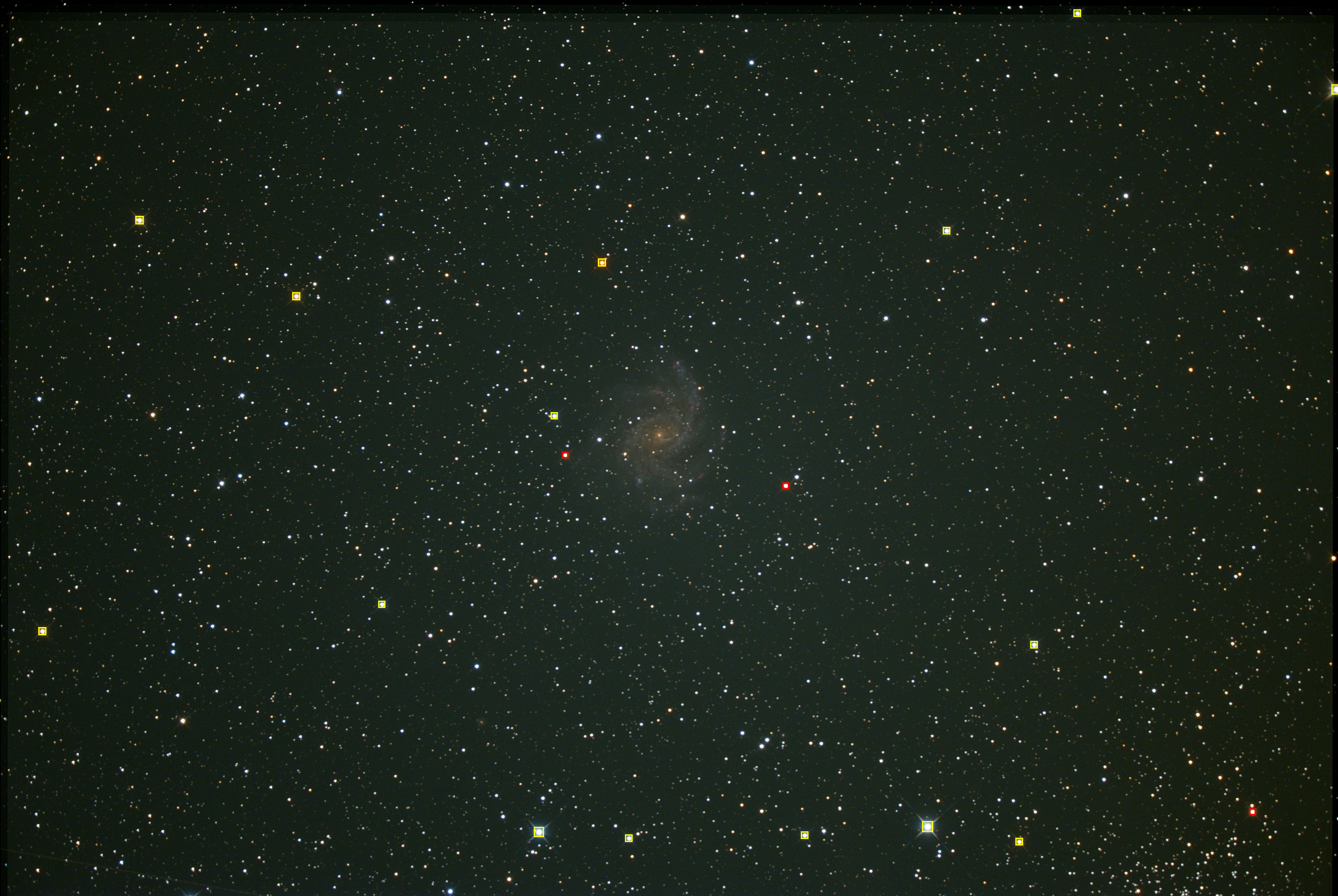

Et une petite caldwell 12 (Galaxie du feu d'artifice).

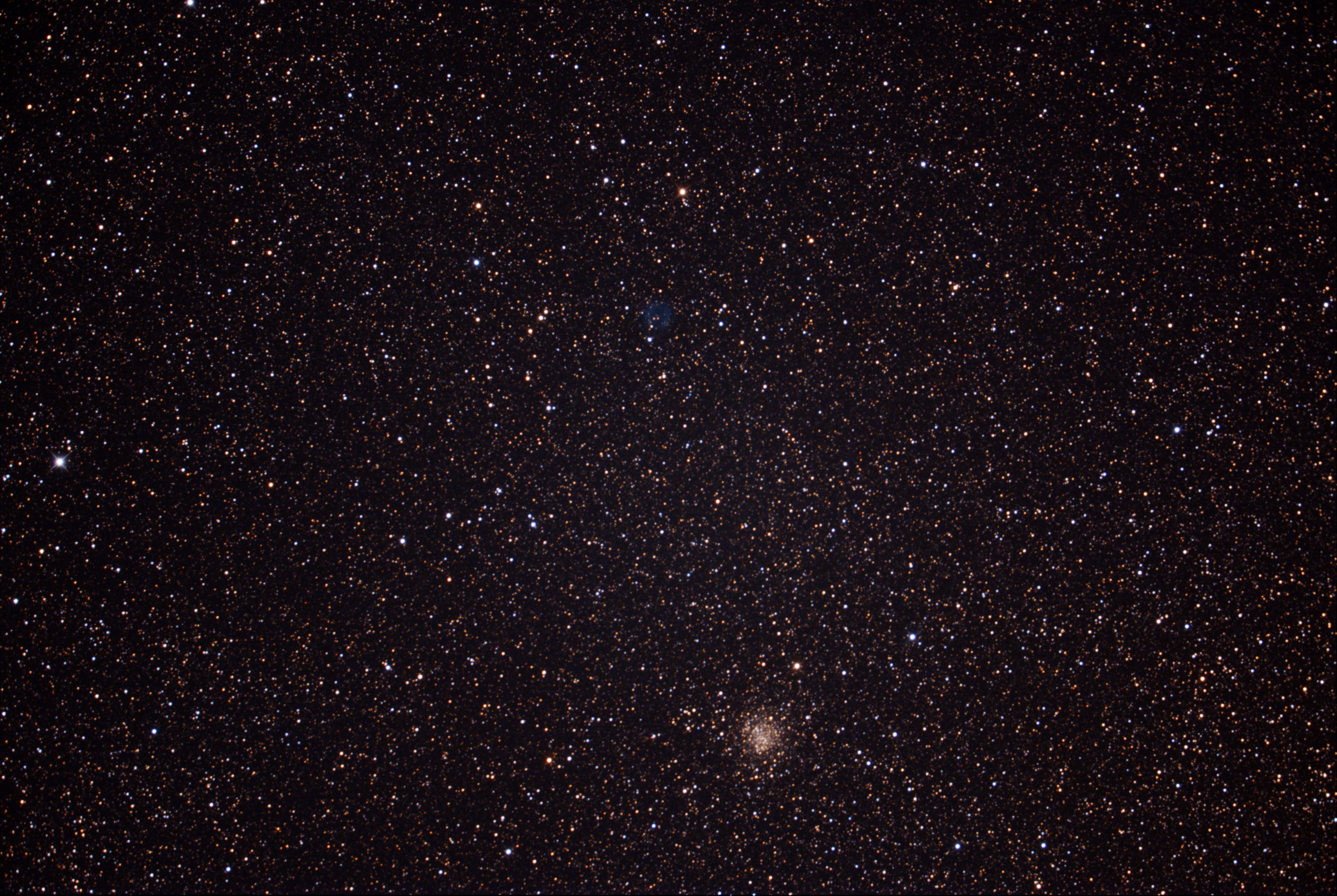

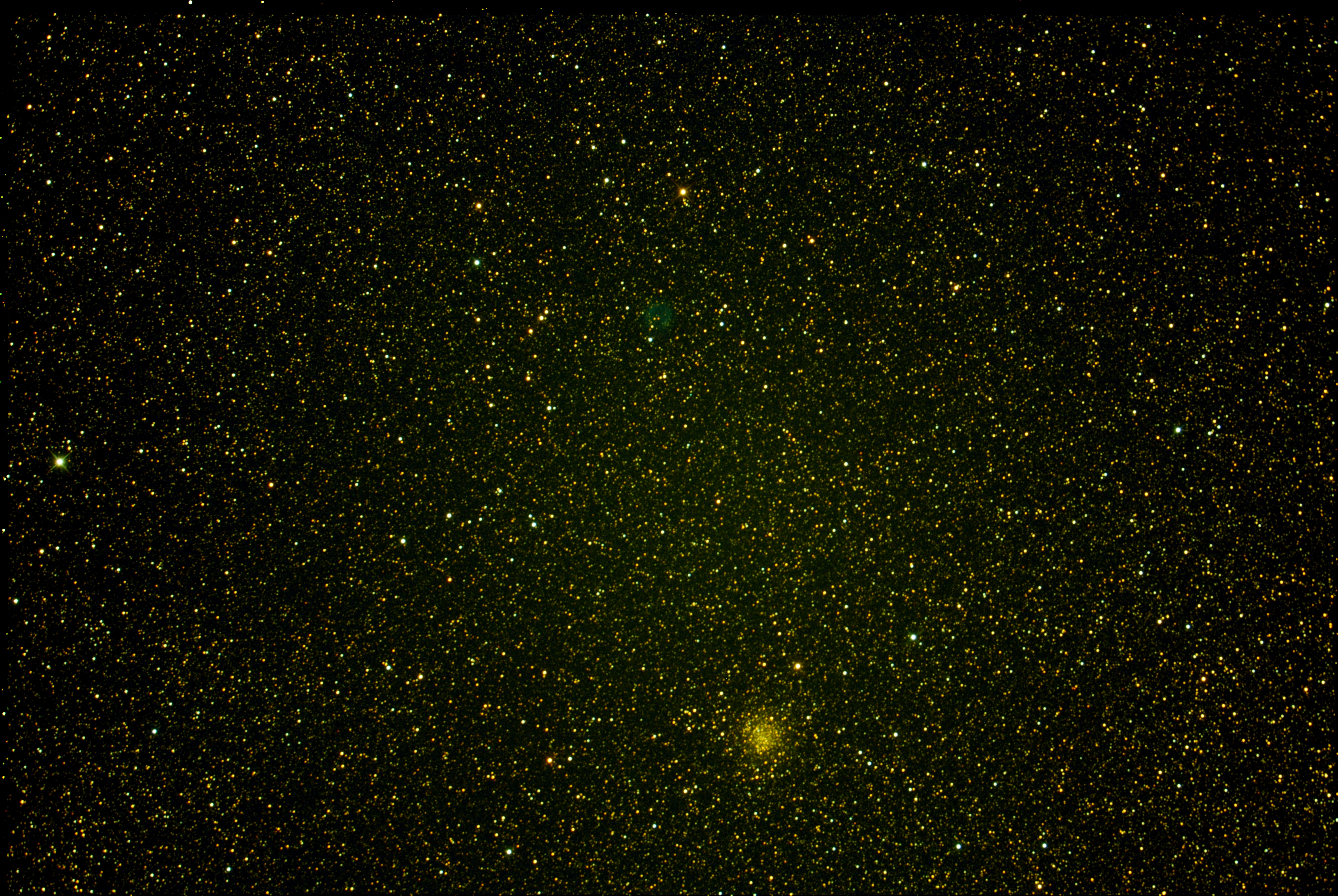

Et je finis avec la nébuleuse du cocon C19.
Messages : 9804
VA d'Opmc73
Message par Fabiolat74 » 04 août 2024, 09:22
Jolie session et ta galaxie feu d artifice est tres belle
par contre, sur ton grand histogramme, on voit pas la courbe donc conclusion, tu peux augmenter le gain ;)
Messages : 5218
VA d'Opmc73
Message par Opmc73 » 04 août 2024, 14:58
04 août 2024, 09:22
Merci :)

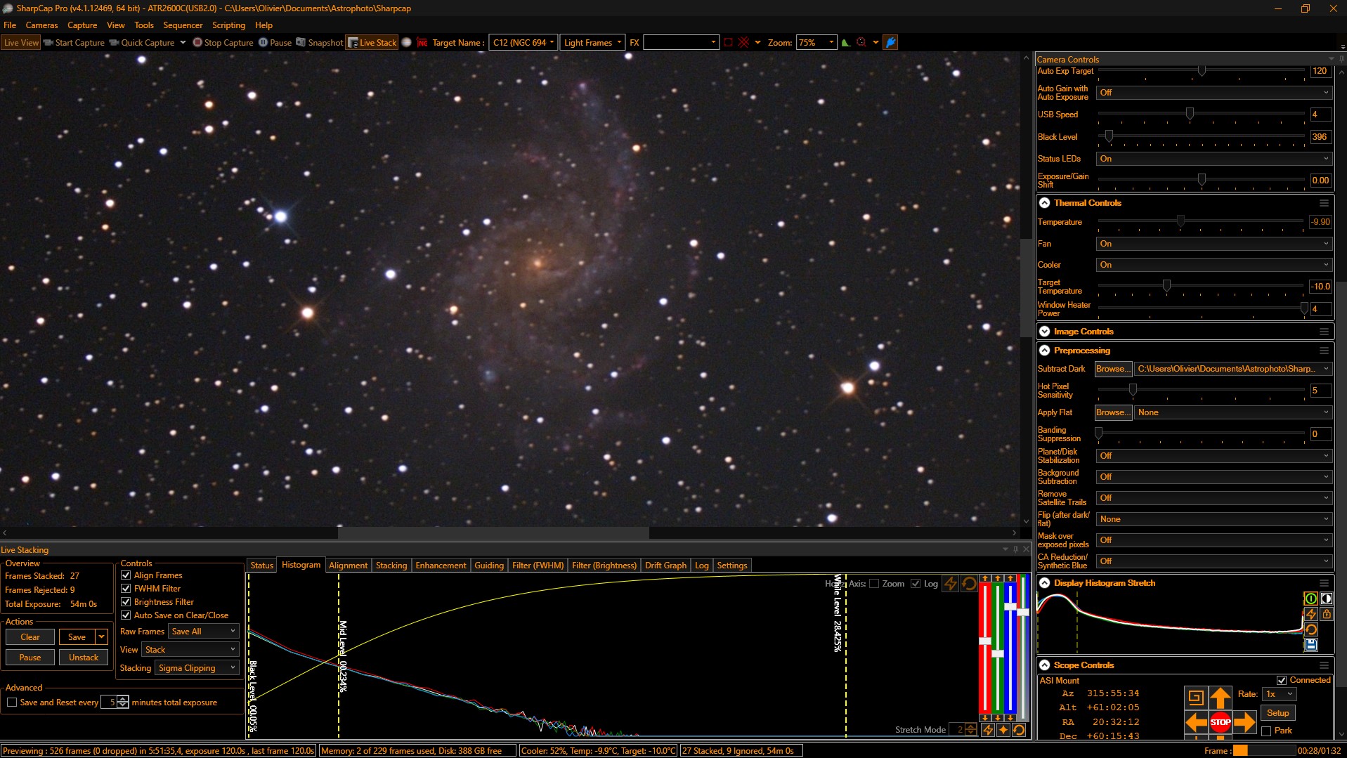

ah d'accord je me demandais pourquoi c'était tronqué sur la gauche justement ! J'ai utilisé le gain 100 qui est en principe optimal pour l'imx571 et celui que me recommandais le cerveau dans l'histo magique (bon pas lors de cette session car la maj de SC pro m'a viré l'analyse du capteur... )
Messages : 8884
VA d'Opmc73
Message par soulearth » 04 août 2024, 15:12
Opmc73 a écrit :
30 juil. 2024, 01:31
Le choix du gain c'est une longue histoire. Un peu l'histoire sans fin, mais en plus long. :mrgreen:
L'important c'est que tu comprennes ce que te montre l'histogramme.
En abscisse c'est le niveau d'éclairage de tes photosites ( et a l'issue tes pixels).
En ordonné le nombre de photosites en question. Je ne me rappelle jamais si c'est la valeur exacte ou un pourcentage mais aucune importance.
Si le haut de ta courbe est sur 0, c'est que la plupart de tes pixels sont a 0. Ton fond de ciel étant majoritaire sur une photo astro, il est normal que le plus grand nombre de pixels aient une valeure assez basse....Mais PAS zéro ! Le ciel n'est jamais d'un noir profond et ultime. Pour ça il faudrait que tu sois enfermé dans un caisson au fond de l'océan... Une situation peu enviable :confusion-helpsos: ... Bref, quand tu pointe a zéro c'est que tes pixels avaient une valeur tellement basses qu'ils ont été arrondi a zéro, ce qui te fait perdre toute "nuances de noir". Tu augmente le gain et c'est réglé. Tu pourrais aussi augmenter le temps de pose mais c'est plus de contraintes niveau suivi.
Messages : 11000
VA d'Opmc73
Message par Olivier-Fantasy » 04 août 2024, 16:15
Attention : on ne sait pas quelle méthode de réglage des histos notre ami a utilisé...
Selon les méthodes, on peut se retrouver avec une courbe qui a cette tête, et dans ce cas prévis c'est normal.
Regarde cette courbe du Grand Maître @Steph (on ne peut pas le soupçonner de ne pas savoir régler un histo :P ) :
viewtopic.php?p=110709#p110709
On a ce genre de courbe dans la "méthode Lavinch" pour régler l'histo (celle du tuto : viewtopic.php?f=30&t=2047)
Capture d’écran 2024-08-04 161038.jpg (421.1 Kio) Consulté 937 fois
Et donc aussi dans la "méthode Steph" : viewtopic.php?p=122545#p122545
Et ça peut arriver aussi dans la phase 2 de la "méthode Toutotomatique" : viewtopic.php?p=122660#p122660 (pour voir la phase 1, normal, que tout le monde fait, remonter un peu les messages)
Bref... pour dire qu'en l'état, on ne peut pas vraiment dire si l'histo est normal ou non : faudrait savoir ce qui a été fait avant... (c'est surtout le "white level" qui est à une drôle de place)
Mais le seul juge, c'est l'image : si elle est bien, alors why not? ;-)
Messages : 8884
VA d'Opmc73
Message par soulearth » 04 août 2024, 16:34
@Olivier-Fantasy très honnêtement vu les pilotes aux commandes des exemple que tu prends, c'est sur que j'irai pas dire qu'ils se sont plantés. Ils y a probablement même de bonnes raisons qu'il faudrait expliquer ( une raison technique, un parti pris etc ). Mais il me paraît difficile d'affirmer qu'arrondir massivement a zéro est un signe de bon fonctionnement. Quand c'est le cas, il vaut mieux savoir pourquoi.
Messages : 11000
VA d'Opmc73
Message par Olivier-Fantasy » 04 août 2024, 17:14
soulearth a écrit :
04 août 2024, 16:34
Le grand histo a une tête normale, avant l'étape où tu passes sur le mini-histo (et là, le grand histo prend cette drôle de tête). Je ne pense pas qu'on ait perdu quoi que ce soit, c'est juste l'aspect du grand histo qui a changé quand on est passé sur le mini.
Mais si ça t'inquiète, il suffit de rester "conventionnel", de n'utiliser que le grand histo, et tout garde une tête "normale" ;)
(Après, on ne sait pas ce qu'à fait Opmc73, donc on ne peut pas dire si c'est normal ou s'il y a eu perte de signal)

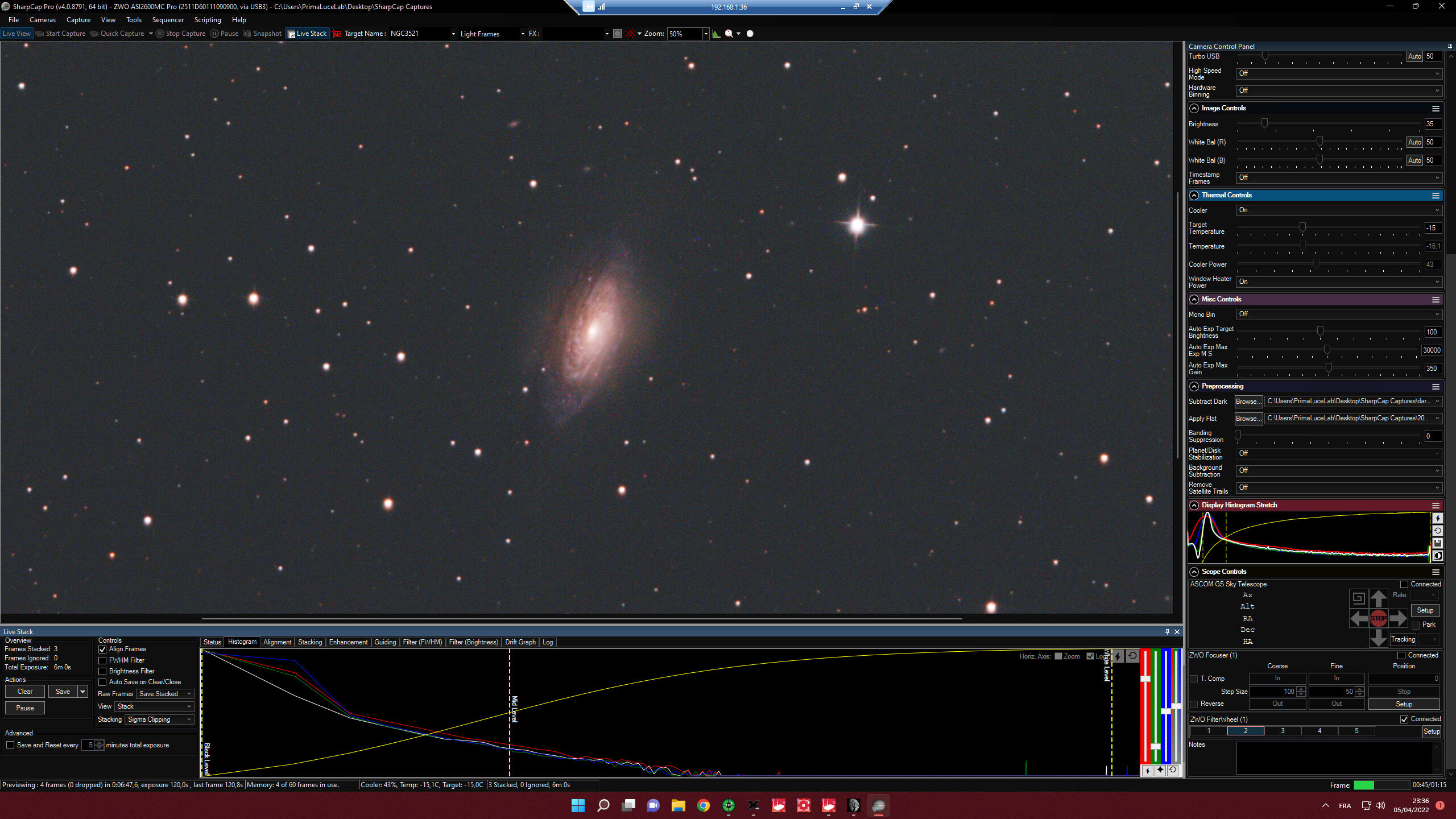

Bon j'essaye de mettre en pratique et au passage j'ai refais cette apres midi une analyse du capteur de la2600 qui a l'air d'avoir un effet sur le grand histo gramme vu que le debut n'est plus tronqué. On va voir si les nuages me laissent continuer car la c'est pas gagné !
Capture d’écran 2024-08-04 231105.jpg (356.91 Kio) Consulté 817 fois
