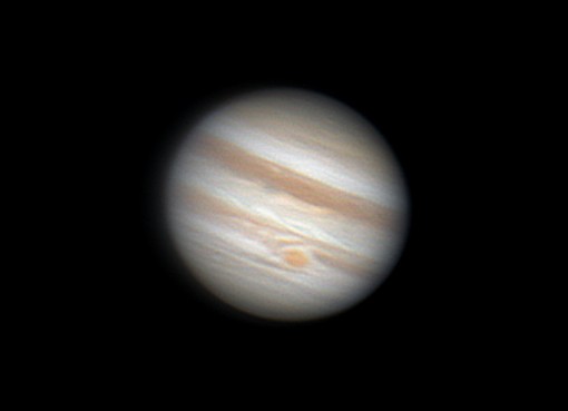

Message par roza7267 » 06 déc. 2024, 23:20
Juju le 01/12
2024-12-01-2111_0-capture_limit005000-017000_lapl6_ap40 AS.jpg (20.49 Kio) Consulté 1199 fois
roza7267
Messages : 1764
Localisation : oise
juju en 2024
Message par roza7267 » 11 déc. 2024, 20:07
M'enfin ... j'ai à peu près réussi une juju traitée avec winjumpos ... et merci à dob250 pour les conseils

Message par roza7267 » 11 déc. 2024, 23:14
Ci-dessus l'image résulte du traitement de 34 .ser de 90 secondes dans winju. Ci-dessous je n'ai traité que les 10er .ser et finalement je trouve que le résultat est un peu meilleur

Message par dob250 » 12 déc. 2024, 13:14
Hello, ça à l'air de passer sur winjupos
de mon point de vue tu n'as forcément besoin d'autant de ser, je crois me souvenir de 15 à 20 mn entre les images et surtout sélectionner manuellement les meilleures
Dans la liste tu en as d'un peu saturé au niveau des blancs d'après ce que j'avais vu

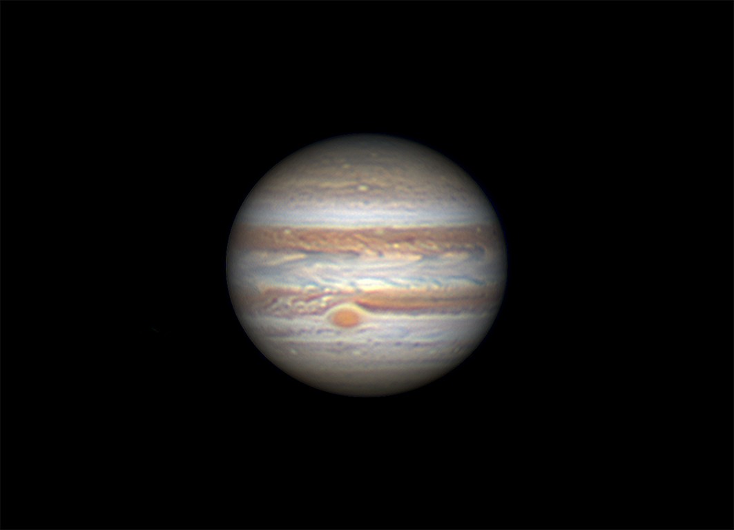

Message par roza7267 » 12 déc. 2024, 15:16
Voilà une nouvelle version avec 11 .ser sur 38 minutes. Je ne pense pas pouvoir obtenir beaucoup mieux avec ma lulu askar qui n'est pas l'instrument idéal pour faire du planétaire. Je peux juste miser sur la possibilité de conditions plus favorables (mes .ser datent de la nuit du 28 au 29 novembre pendant laquelle il y avait beaucoup de turbulences) pour sortir quelque chose de plus qualitatif. Mais avec 150 mm de diamètre : pas de miracles. J'espère surtout faire mieux avec mon Newton récemment acquis et sur lequel je suis en train de peaufiner les réglages.

Message par dob250 » 12 déc. 2024, 18:56
Ah j'aime beaucoup et la qualité dépend beaucoup du seing avant tout
La deuxième tu as peut-être la possibilité d'utiliser un peu de wavelet peut-être

Message par roza7267 » 23 déc. 2024, 15:27
Une juju du 19/12 avec le newton 250/f4 + barlow fcc baader (x3-x8).Pour l'instant, ce que j'obtiens avec la lulu askar 151 phq reste bien au-dessus de ce que me permet de faire le newton. Cela dit, le seeing, lors de la nuit du 19 au 20 était, m'a t il semblé, catastrophique. Et je crois qu'il l'est toujours. J'attends donc avec impatience un bon ciel pour voir ce dont ce newton est rééllement capable.

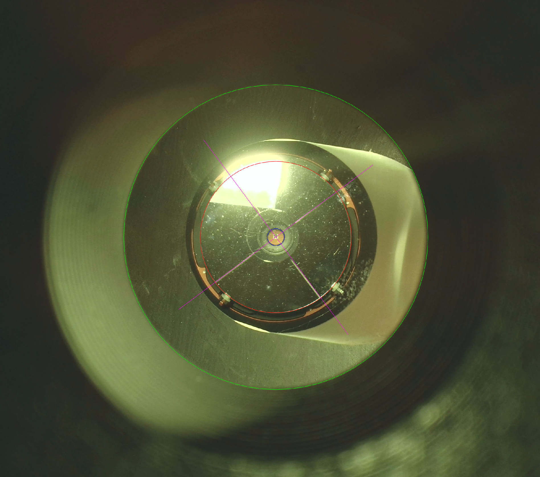

Le newton a besoin d'avoir une collimation
Voilà le newton collimaté avant avant juju et mars

Message par dob250 » 05 janv. 2025, 20:33
roza7267 a écrit :
05 janv. 2025, 18:40
dob250 a écrit :
05 janv. 2025, 18:24
le newton a besoin d'avoir une collimation
voilà le newton collimaté avant avant juju et mars
en planétaire ce n'est pas suffisant il faut le faire à la caméra pour obtenir la tâche d'Airy après une capture. j'avais le même avis que toi et pourtant j'ai du ajuster sur une étoile
voir toujours la vidéo de Jean Luc à ce sujet
