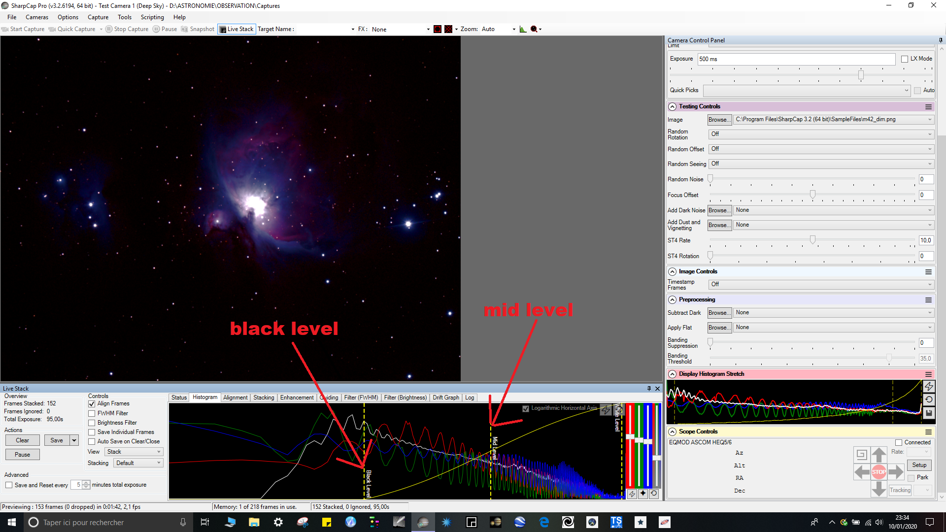

Black level - Mid level - White level
Ce sont les fonctions de l'histogramme et respectivement
niveau des noirs - niveau des tons moyens - niveau des tons blancs

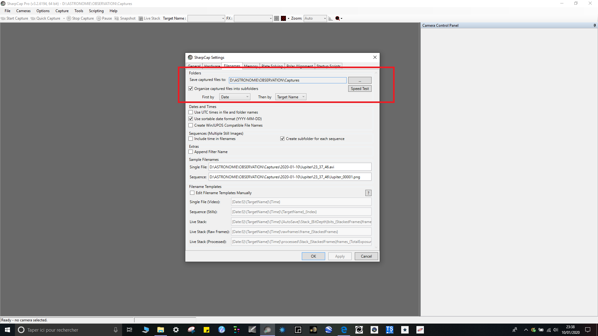

En principe SharpCap sauvegarde les fichiers aux formats définis dans "Capture Format and Aréa" et aux endroits définis dans " SharpCap settings" a longlet "Filenames".
On les ouvrent avec un logiciel de traitement photo et d'empilage adéquat suivant le type .
Perso je ne fais que du "live stack" et je sauvegarde " Save as seen " = comme vu sur l'écran

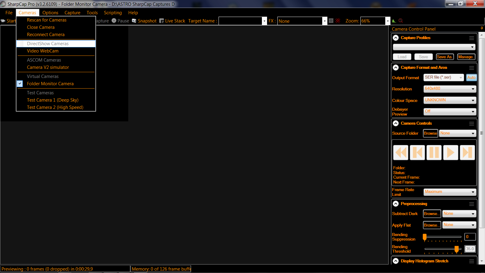

Sisi c'est possible, mais Sharpcap étant d'abord un logiciel d'acquisition, il faut utiliser la caméra "Folder Monitor", qui justement va surveiller un dossier et te permettre d'empiler toutes les images qui y sont, comme si tu les recevais en live depuis une caméra. J'utilise parfois ça pour m'entraîner quand il fait moche, c'est très efficace et tu peux utiliser à la volée des darks, manipuler l'histogramme (les fameux black et mid levels)...

Oui il a cette possibilité de rejouer les images sauvegardées
Il faut un SharpCap PRO - avec licence -

Idem ici. Justement cette fonction de "replay" est vraiment sympa car tu peux rejouer comme en live, quand "on" te laisse 5 minutes, et tu peux même mettre en pause (quand "on" te demande toutes affaires cessantes)
