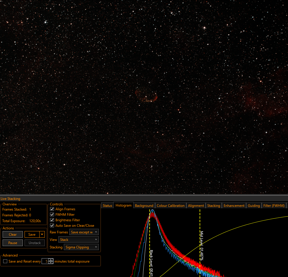

Message par Opmc73 » 26 déc. 2025, 18:41

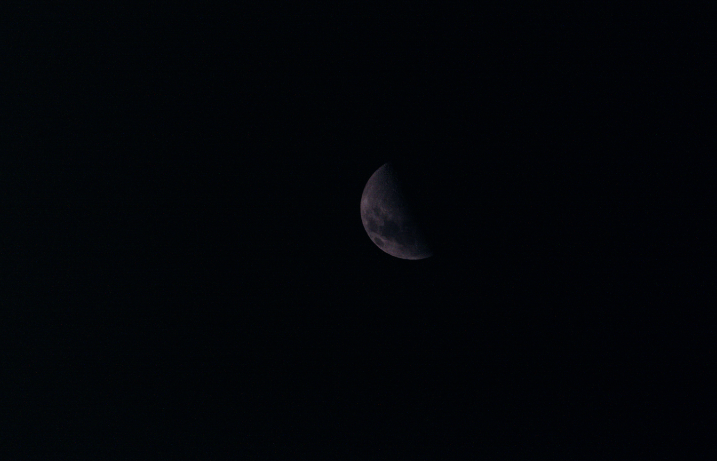

Ce soir je commence par un croissant gain 300 , poses de 2 min imx571 , filtre antlia rvb toujours
par contre j'ai un tilt avec de grosses deformation dans le bas de l'image a gauche pas possible malgré une colim ok, va falloir que je vois cela... vraiment le grand champ en focale courte ça pardonne pas grand chose..
bon j'aurais eu 20 min avant l'arrivée des nuages... je supposes qu'on aura un ciel pur et clair dans 4 jours avec une lune omnipresente :closedeyes:

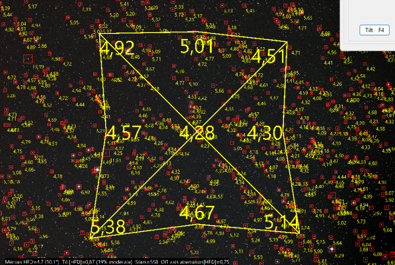

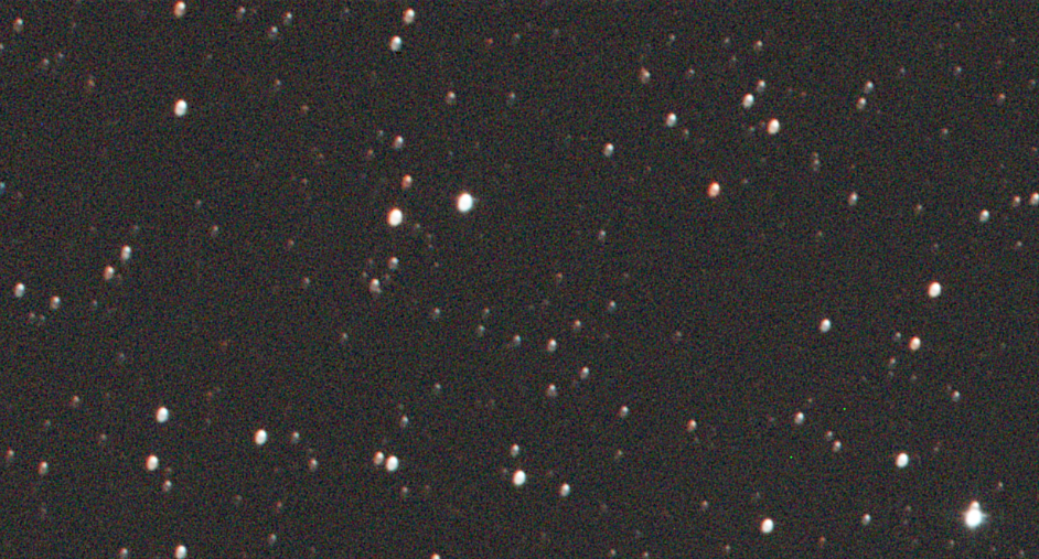

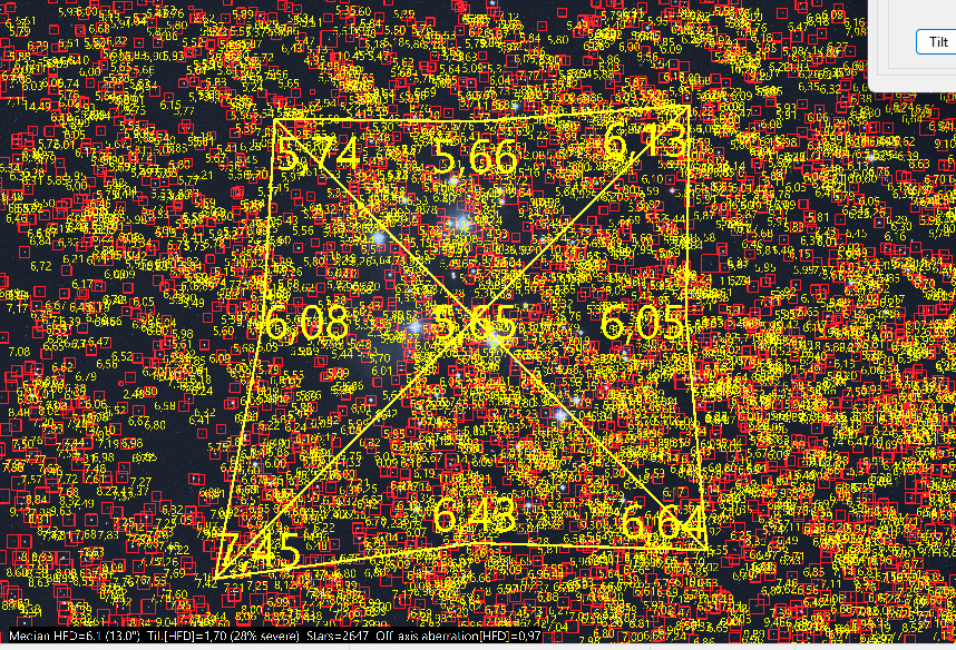

les nuages sont devenus voile.. je retente après une grosse pause collimation du newton ...le miroir secondaire était un chouillas pas en face du PO d'ou mon tilt etc...
Par contre j'ai le même soucis qu'avec le PO rotator manuel du RC , le PO de ce newton a une bague de rotation et il me fait un tilt selon l'orientation du telescope avec le poids du train optique... pfff.
Bon pas grave BLurx corrigera ça... mais ça gave car ça ruine la collim...

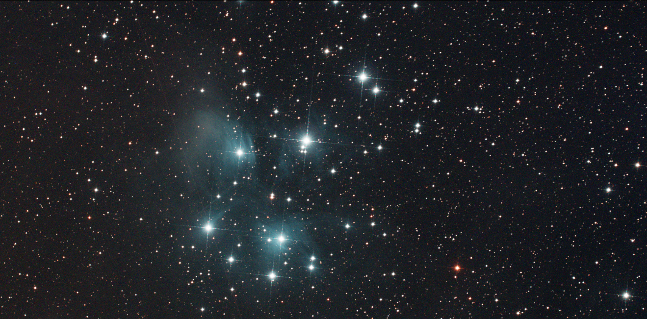

Voila nos pleiades apres 9 min gain 300
voila a quoi ressemble un tilt du a la gravité...bon partout et ça tire dans un coin
zoom crop a 27% apres 26 min de pose (brumeuses)

bon au final le tilt du PO et bin .... c'est le PO... c'est une cochonerie ... les PO sharpcap j'avais vu que c'est pas terrible, mais la .... il y a un jeu d'au moins 0.5mm ça bouge a la main... plus qu'a acheter un vrai po pour remplacer ce truc de... :evil: c'est inadmissible sur des scope qui coûtent plus de 1500€ ...ça fait vraiment économies sur le dos du client..;

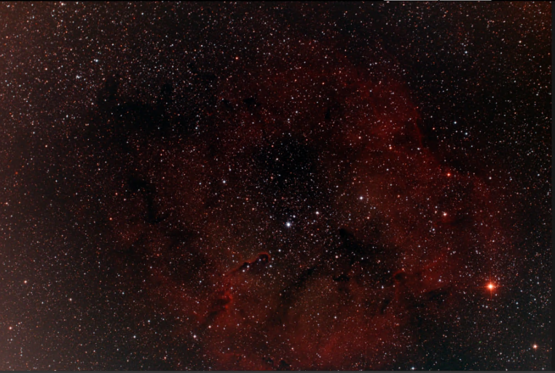

Message par Opmc73 » 27 déc. 2025, 20:08
bon j'ai passé une partie de l'apres midi a étudier ce porte oculaire, bien sur pas standard donc pas évident a remplacer, car il faut un po 2.5" avec un filet M63 pour viser le correcteur natif. Au final si je serre a fond la vis de blocage du PO et bien le tube tien le poids du train optique et j'ai moins de tilt. Donc retour au newton rapide ce soir , la Trompe d'éléphant. J'ai toujours un tilt dans le coin supérieur gauche... je pense que je vais devoir vivre avec. Bon apres un champ de 6° ca tolère un peu de crop :lol:
Messages : 6034
VA couleur au 130 2.8 Opmc
Message par Opmc73 » 27 déc. 2025, 21:03
voila 60 min sur la trompe

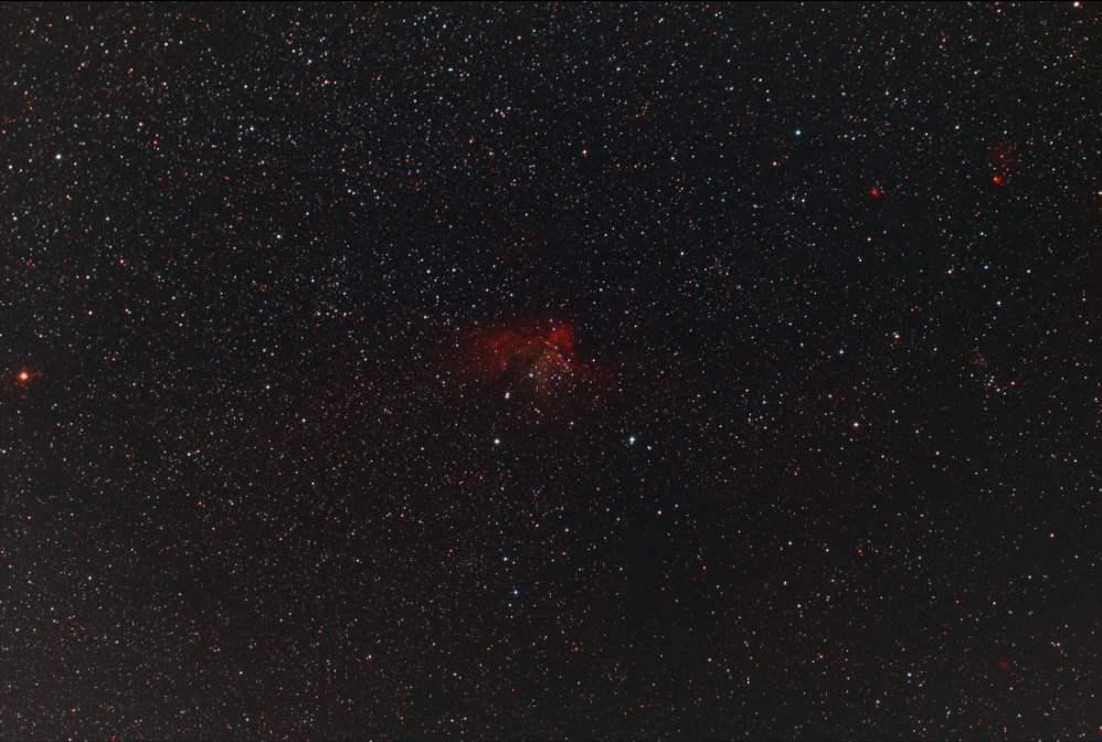

Message par Opmc73 » 27 déc. 2025, 21:18

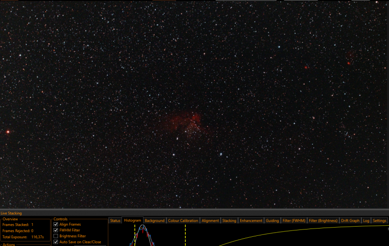

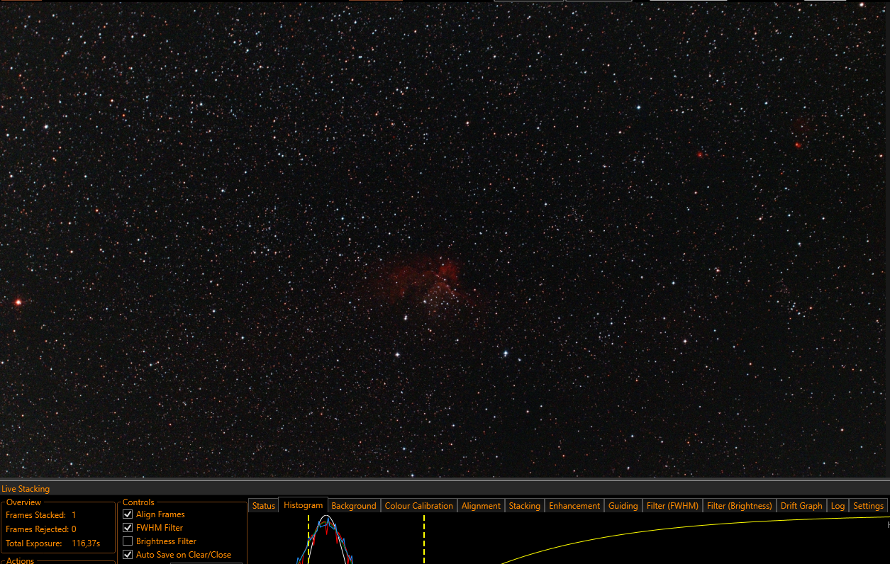

un petit sorcier perdu dans son grand champ d'étoiles
zoom 69% a 22min...bon y a pas je préfère quand même les images qui sortent du RC10 ..c'est plus petit mais au moins c'est pas bruité et flou comme ici. Apres faudrait peut etre que j'essaye la minicam aussi sur ce setup.
Bon apres il y a plein de brume et la lune....je sais même pas comment ça arrive a capturer quelque chose a travers ça :mrgreen: peut etre la magie du filtre antlia rvb ultra ?
plein format apres 31 min

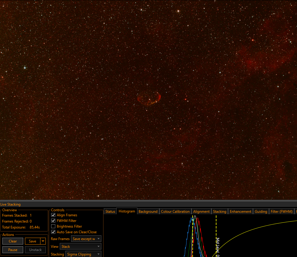

Message par Opmc73 » 29 déc. 2025, 19:06

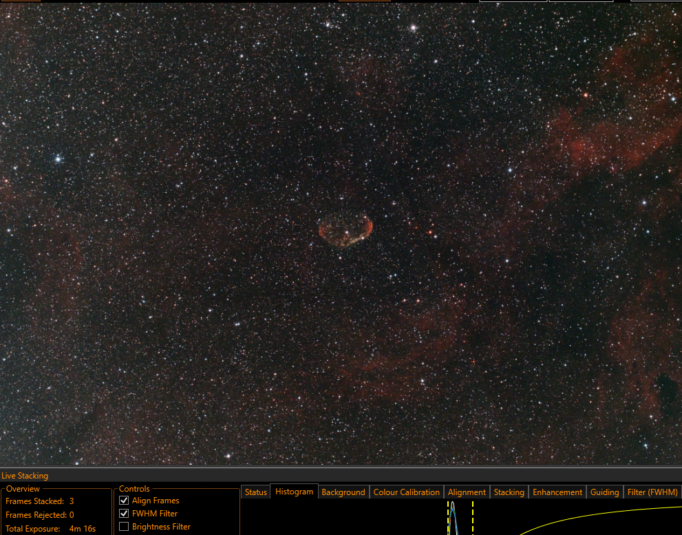

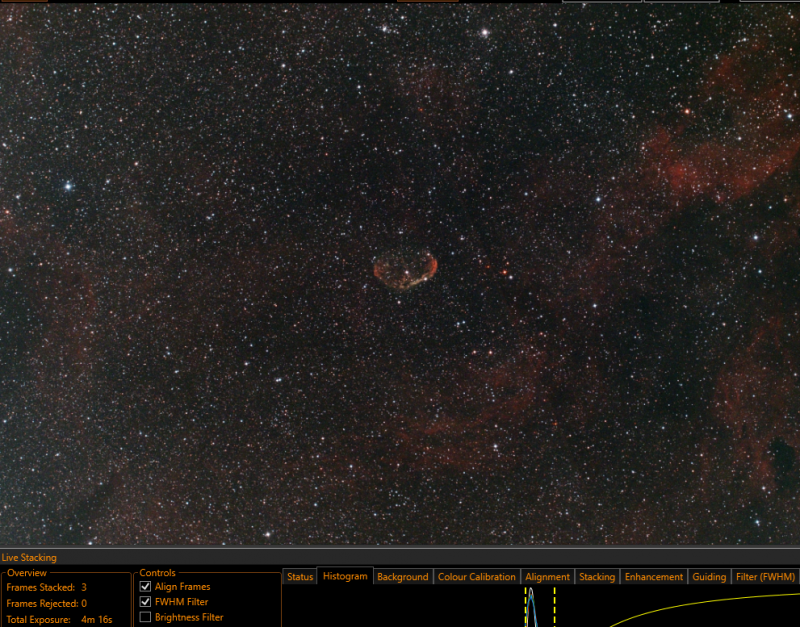

Ciel clair enfin ...
Le croissant c'est qd meme mieux sans brume
et apres quelques minutes et reglage d'histo

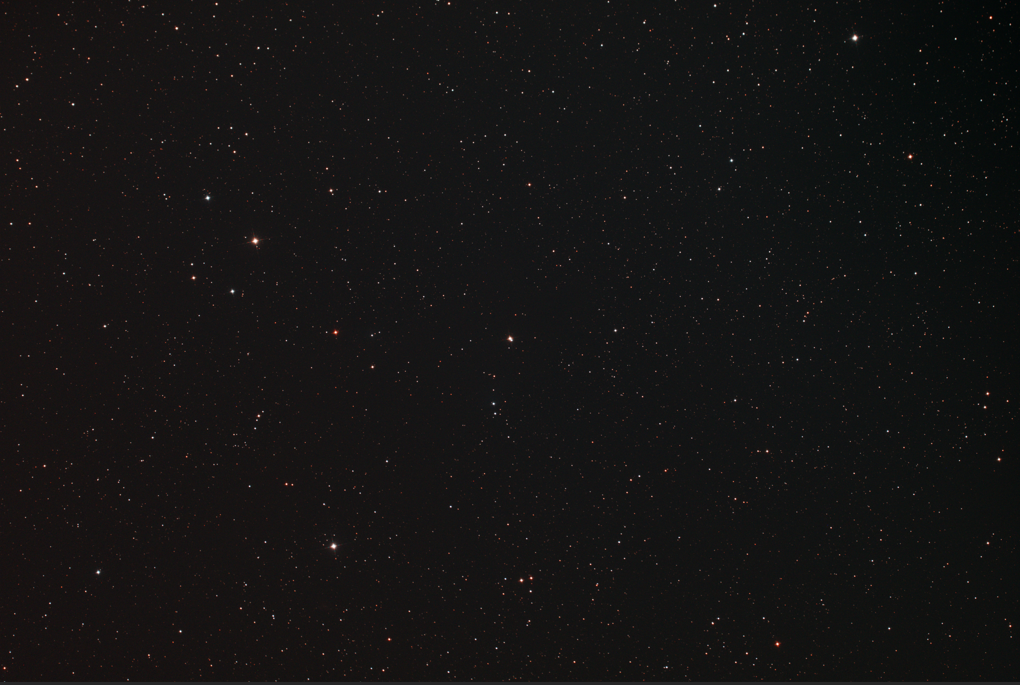

Message par Opmc73 » 29 déc. 2025, 20:28
Bon ben ça y est deja , la brume a de nouveau tout envahi... j'ai tenté la dark shark nebula mais même a F/2.8 apres 38 min ça n'a pas percé le brouillard
je vais tout ranger du coup et faire autre chose...

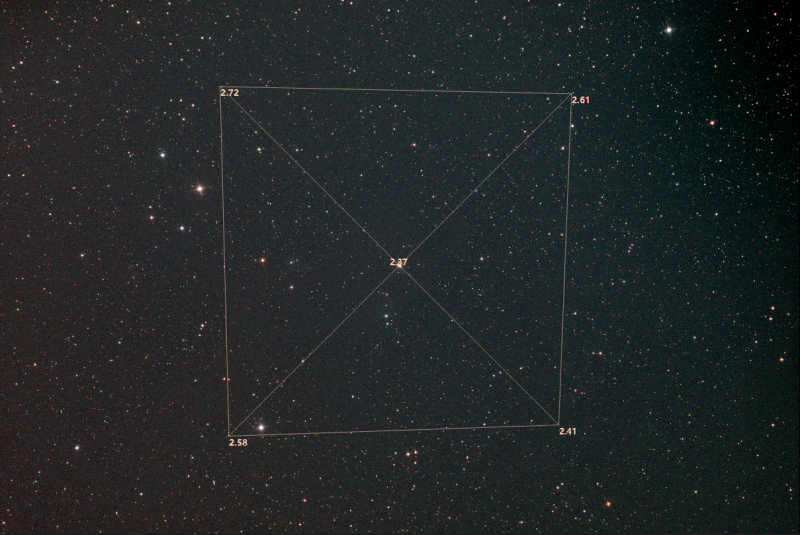

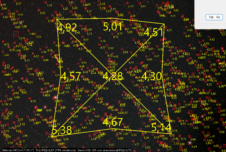

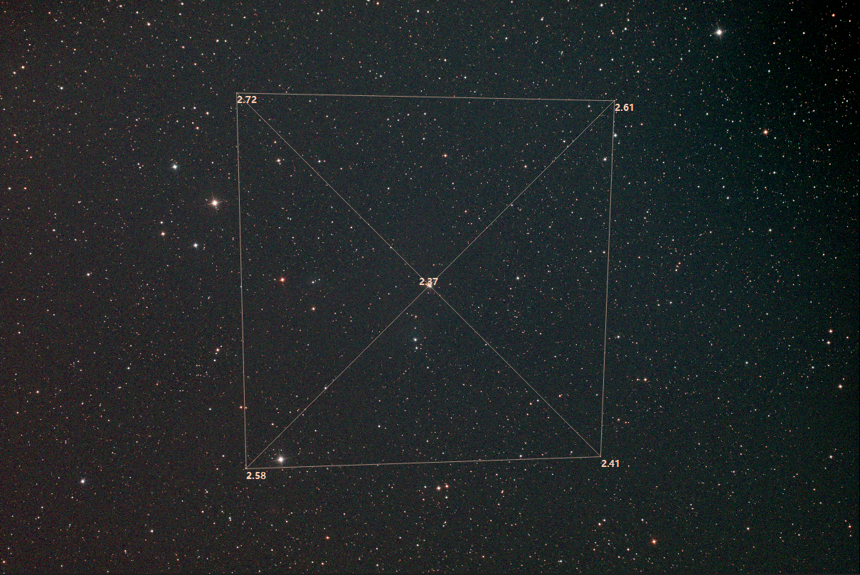

bon j'ai affiné la colim et avec le jeu dans le po c'est pas la peine de trop pousser, mais deja c'est pas trop mal a vu de nez... les angles sont pas tip top mais avec cette focale et le champ couvert c'est acceptable
en tout cas deja bien mieux que ce que j'avais la derniere fois
l'analyseur de tilt d'Asi est plus optimiste qu'astap

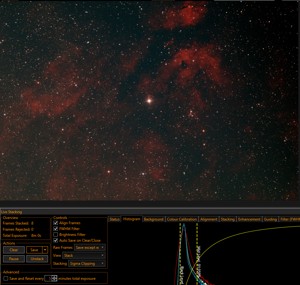

Voici Sadr et ses nébuleuses
poses de 60s gain 297 pour un rapport signal/bruit de 3%... et bien sur de la lune dans le coin... filtre antlia rvb

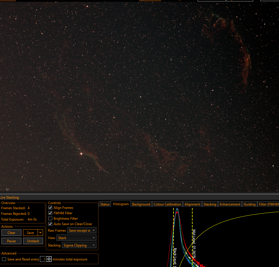

apres 16 min
un peu brunatre... la lune sans doute

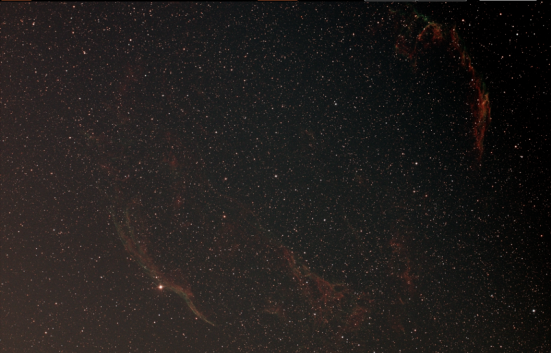

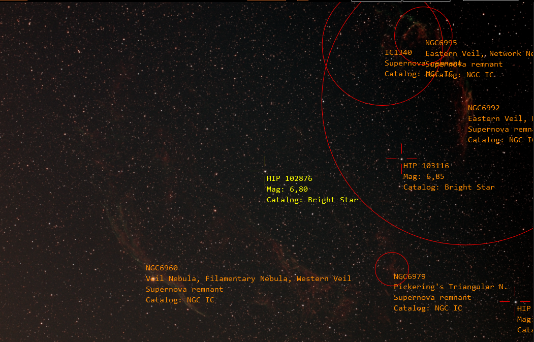

Message par Opmc73 » 31 déc. 2025, 20:45

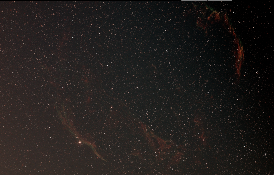

voila 54min de pose sur les dentelles avec lune ça donne ça , on verra au traitement ce que je peux en tirer

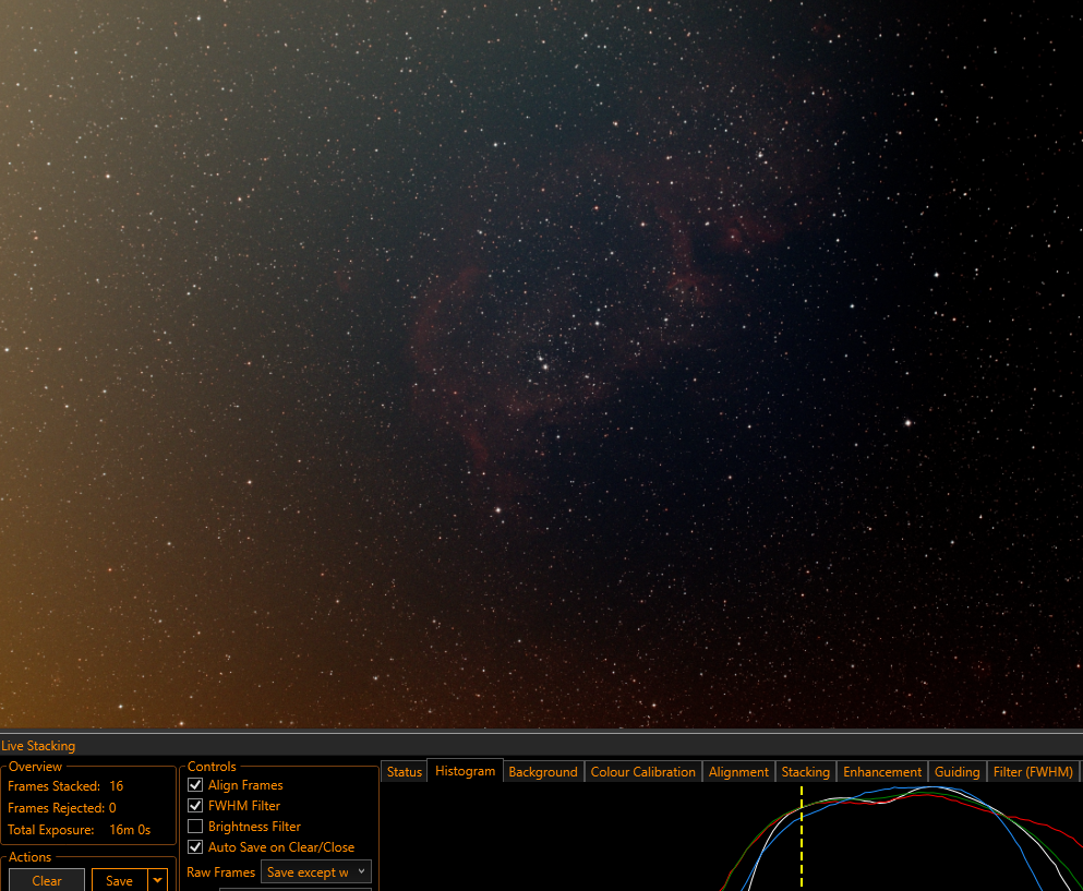

Message par Opmc73 » 31 déc. 2025, 21:54

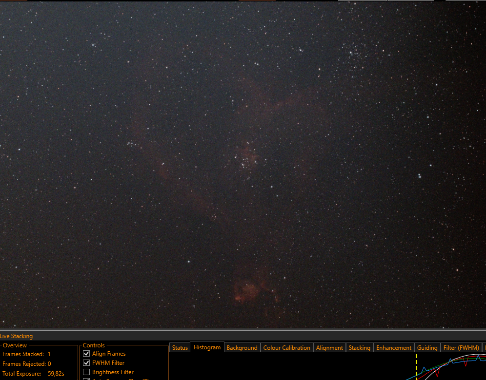

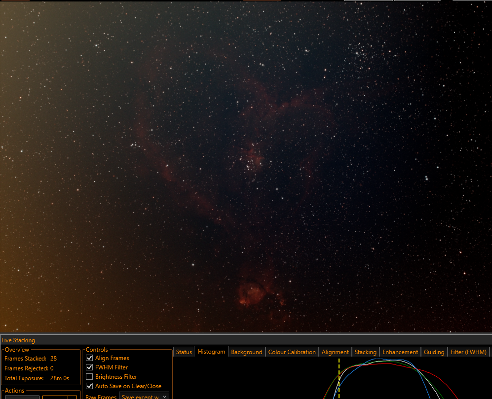

en route pour la nébuleuse du coeur, je l'avais jamais imagé encore et la le grand champ est utile

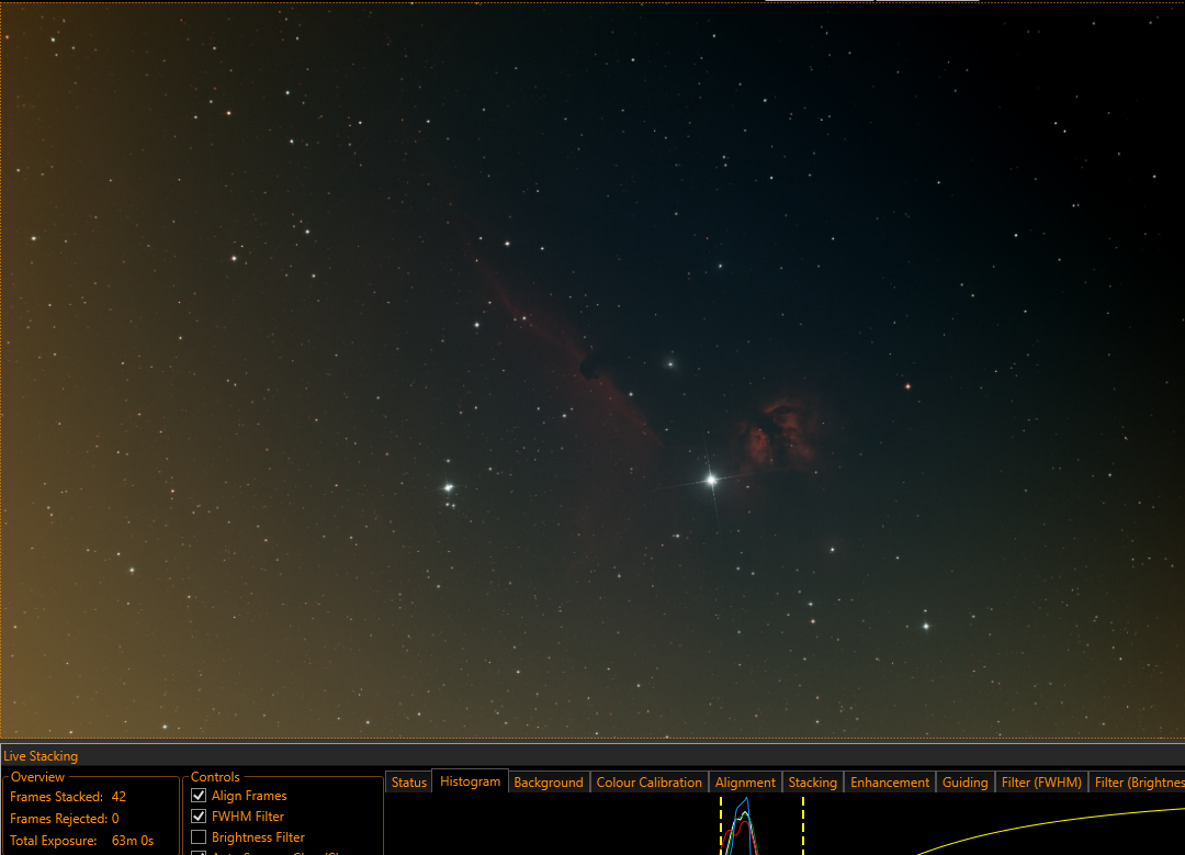

test avec la lune... la tete de cheval

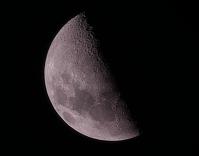

un petit stack sur la grosse casse pied

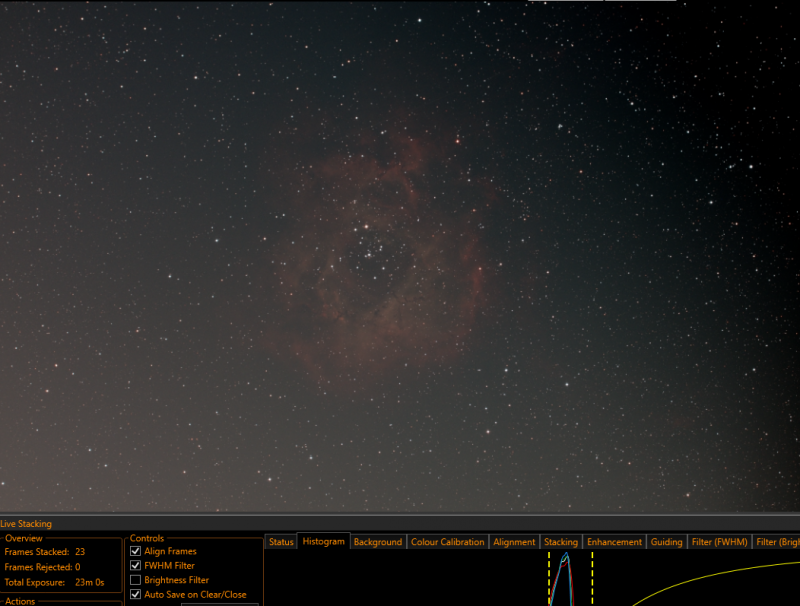

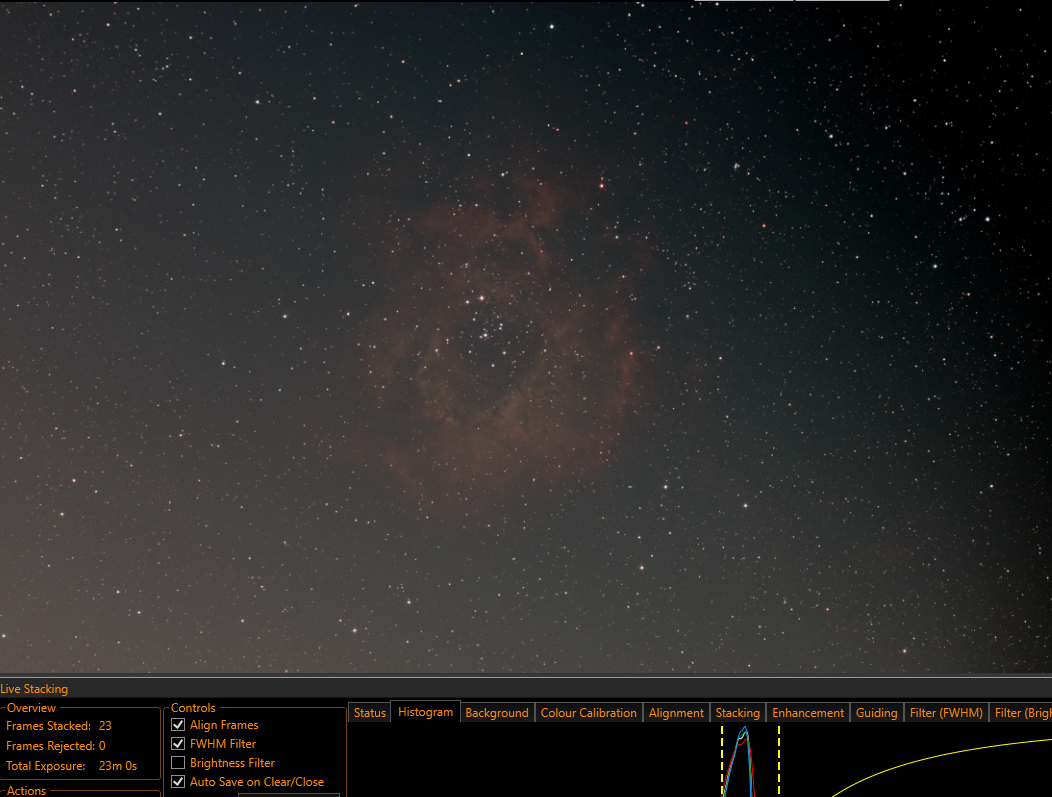

et une rosette de 2026 enlunée

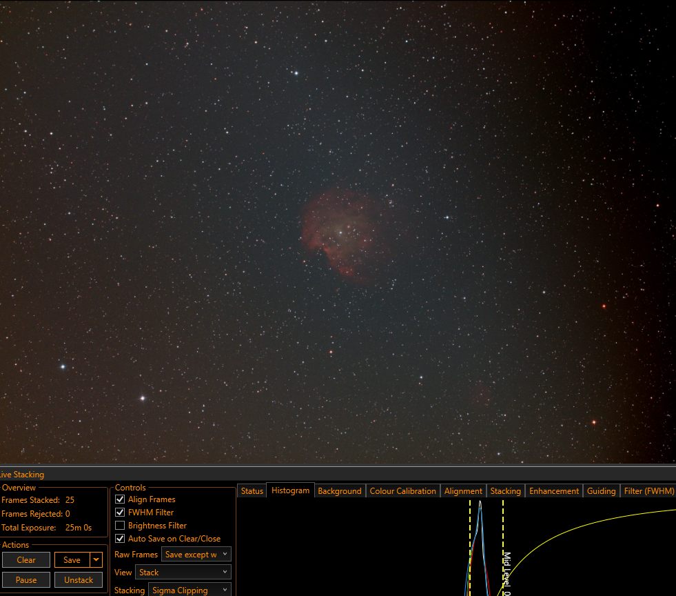

Message par Opmc73 » 01 janv. 2026, 04:30
et pour finir une tete de singe et au lit
